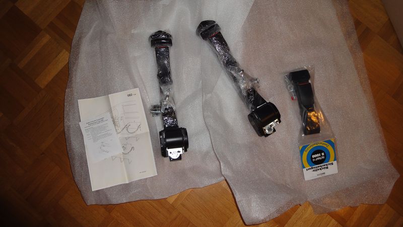

Ich hab heute ein Paket für den Bus aufgemacht. :lol:
Danke an Bus-Höhle aka Andreas

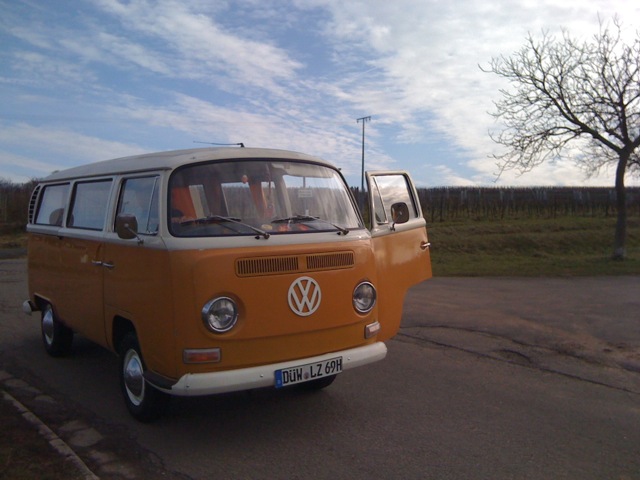

zum ersten mal dieses jahr draussen gewesen....ne gemütliche tour die weinstrasse lang gemacht und dann wieder schön zurück gestellt :wein:
P F Ä L Z E R
T2beule
Beiträge: 511
Registriert: 07.07.2010 19:03
IG T2 Mitgliedsnummer: 215
Beitrag von T2beule »
tango-achim hat geschrieben:zum ersten mal dieses jahr draussen gewesen....ne gemütliche tour die weinstrasse lang gemacht und dann wieder schön zurück gestellt :wein:
Boah, ist der schön!!!
Kannte ihn noch gar nicht von vorn :thumb:

achim hoock
Beiträge: 219
Registriert: 18.03.2009 14:21
IG T2 Mitgliedsnummer: 54
Beitrag von achim hoock »
T2beule hat geschrieben:
Grüße, Mario
:D hehe, hallo mario,
jaaaa ähm was soll ich sagen, ich mag ihn wie er ist und er ist unabsichtlich gut getroffen, denn von oben (dacharbeiten) und von unten können die hier zwei bestimmt leute, die in hessen ansässig sind, ein besseres bild beschreiben :unbekannt: ....
(ich könnte das auch, aber der erste eindruck zählt :wink: )
ABER: trotzdem danke :D
Grüße Achim

Nunja - das ist ein wirklich schöner Bus..
Aber ich kann da tatsächlich Berichte aus der Tiefe dieses Fahrzeugs bieten...
