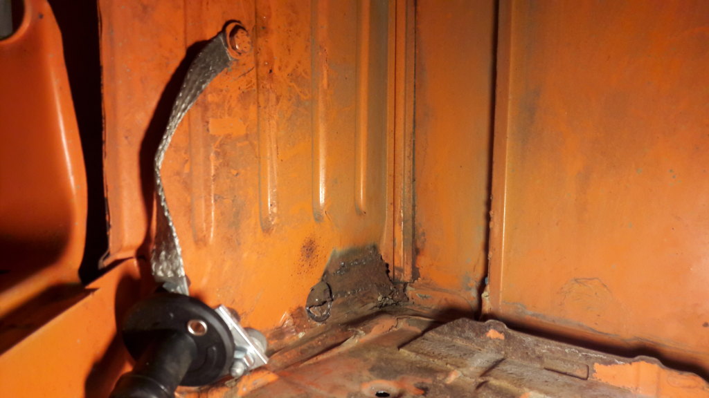

ulme*326 hat geschrieben: 28.04.2020 10:39 Da hilft nur von Batteriebodenseite anbohren, endoskopieren und mit ner Art Lanze spülen und Sand ausschwemmen. Wie ich Dich kenne ist da jetzt schon kein Sand mehr drin.
Hi Andreas,
die Löcher habe ich bei mir schon gemacht:
Die Ecke hatte ich mir schon bei Basti seiner Doka angesehen und direkt für einen Ablauf gesorgt in ausreichender Größe.

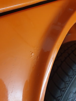

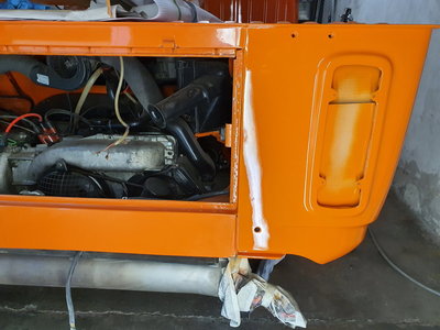

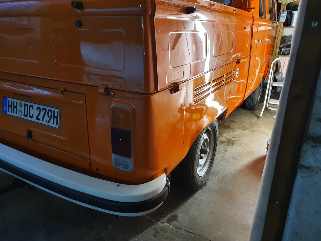

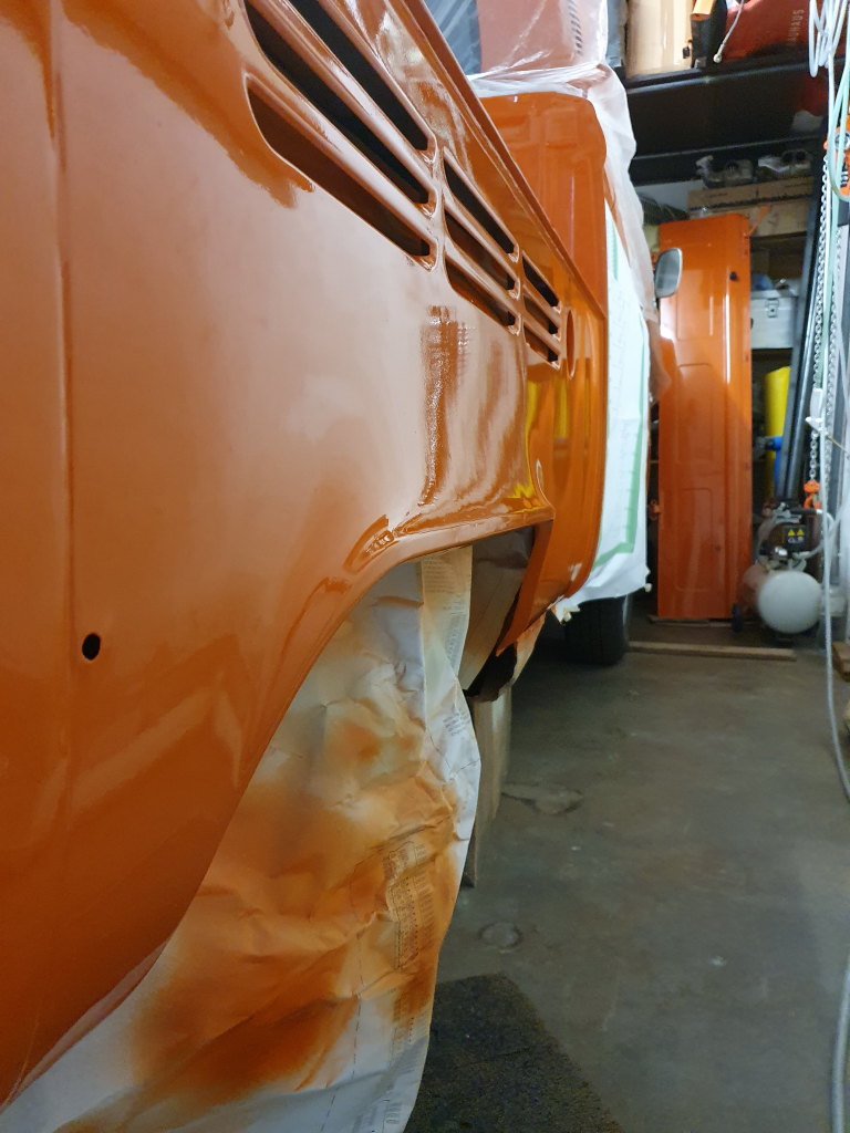

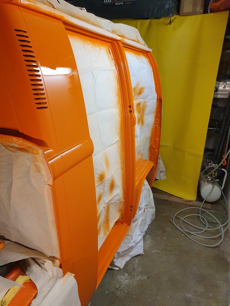

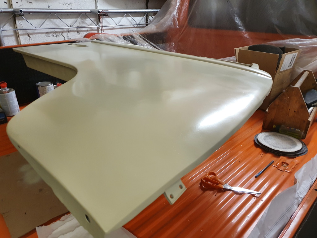

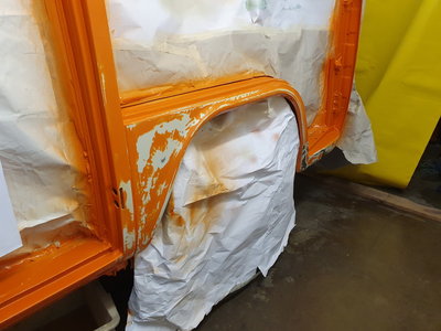

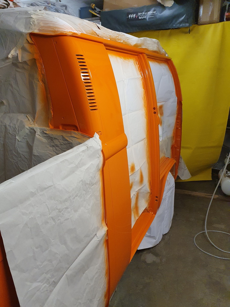

Ansonsten habe ich heute den Decklack aufgetragen:
Leider etwas viele Staubelemente im Lack, aber die kann ich ja noch raus polieren wenn der Lack hart ist.
Auf jeden Fall geht es wieder aufwärts.
Was der Lackierer da aber gemacht hat ist mir absolut schleierhaft.
Da sind zwar kleine Stellen geschweißt gewesen und kleinere Dellen im Blech.
Aber das hat auf keinen Fall den Spachtel in der Menge gerechtfertigt.
Nun ist das wieder mit minimalem Spachtel repariert und die Werkswellen sind wieder im Blech erkennbar.
Dafür ist der Bus 5kg leichter :D
Ich muss mir morgen mal bei Tageslicht die Farbunterschiede ansehen.
Aber das ist dann halt so. Man kann ja nicht alles haben.
Es geht auf jeden Fall wieder aufwärts :dance:

ulme*326 hat geschrieben: 29.04.2020 10:43 @Thomas: Respekt für Deine Umsetzungsgeschwindigkeit
Hi Andreas
ich hatte ja auch eine Woche Urlaub.
Das hat sich ganz gut getroffen an der Stelle.
Leider passt der Farbton nicht 100%
Aber ich stehe gedanklich ja eh schon vor einer Rundum Lackierung.
Das mit der Spachteldicke wird ja nicht lange gutgehen vermute ich.
Und dann wird es auf Dauer halt rundrum der Mipa Lack in hoffentlich einer Farbe.
Es ist mir echt unbegreiflich, was der Lackierer da gemacht hat.
Der hätte Bildhauer werden sollen :wink:
Was solls, jetzt wird die Doka erst mal wieder benutzt.
Dafür ist sie ja schließlich da.

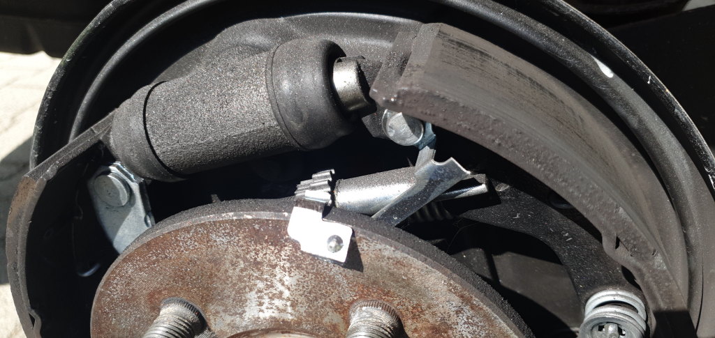

es gab schon wieder eine "Panne".
Dieses mal hat es die Selbstnachstellende Bremse erwischt:
Bei einer kurzen Rast mit Benutzung der Handbremse ist beim Losfahren ein blödes schleifendes Geräusch zu hören gewesen.
Da ist doch tatsächlich der Nachstellhebel von der Bremsbacke abgebrochen.
Was ein Scheiß, dabei war das auch von ATE. Also nicht mal billiger Kram, meint man so...
Na ja, es gibt immer was zu tun.

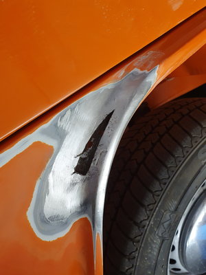

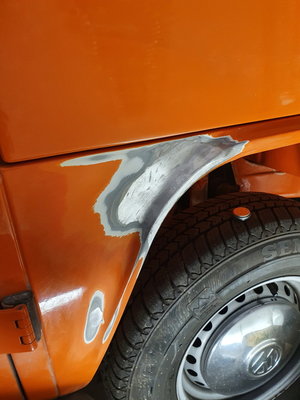

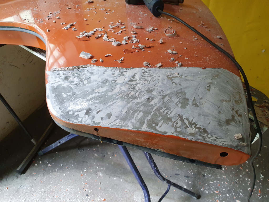

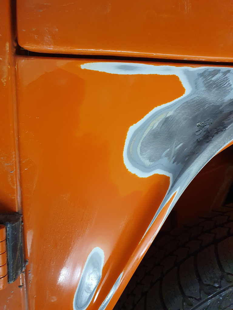

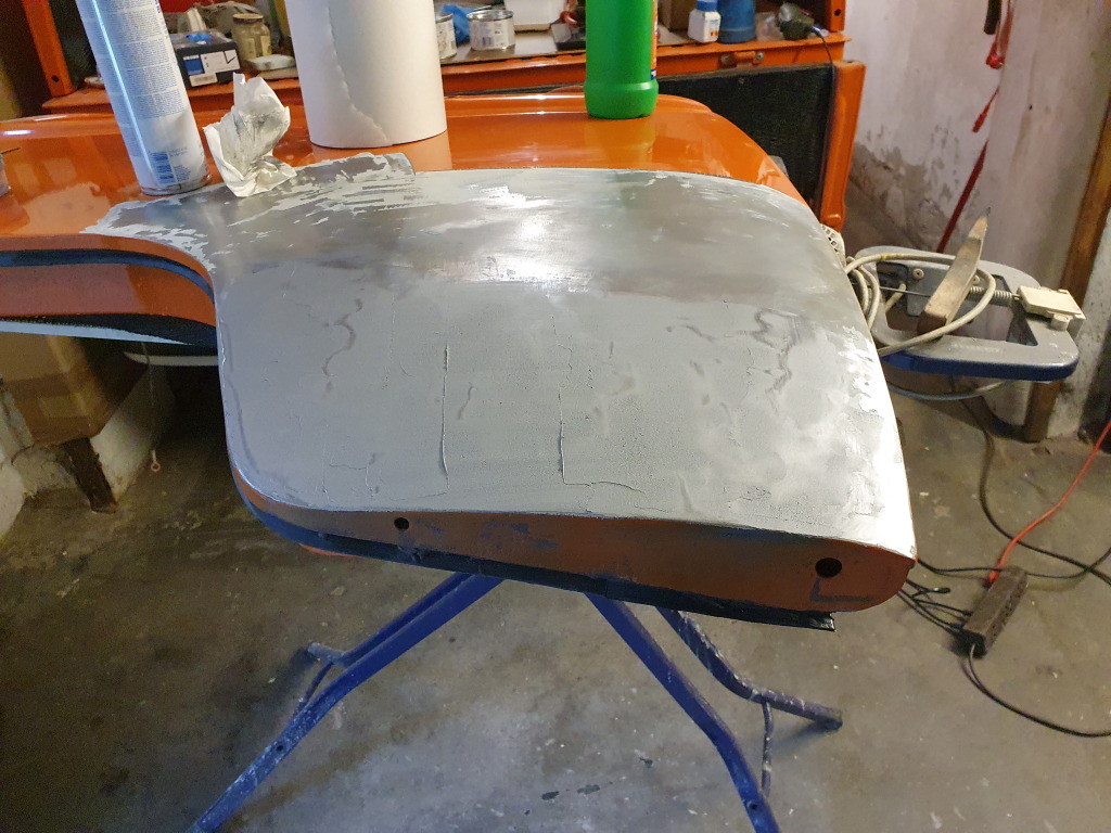

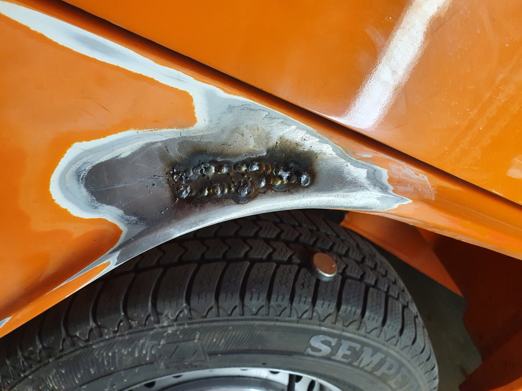

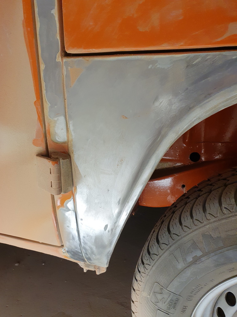

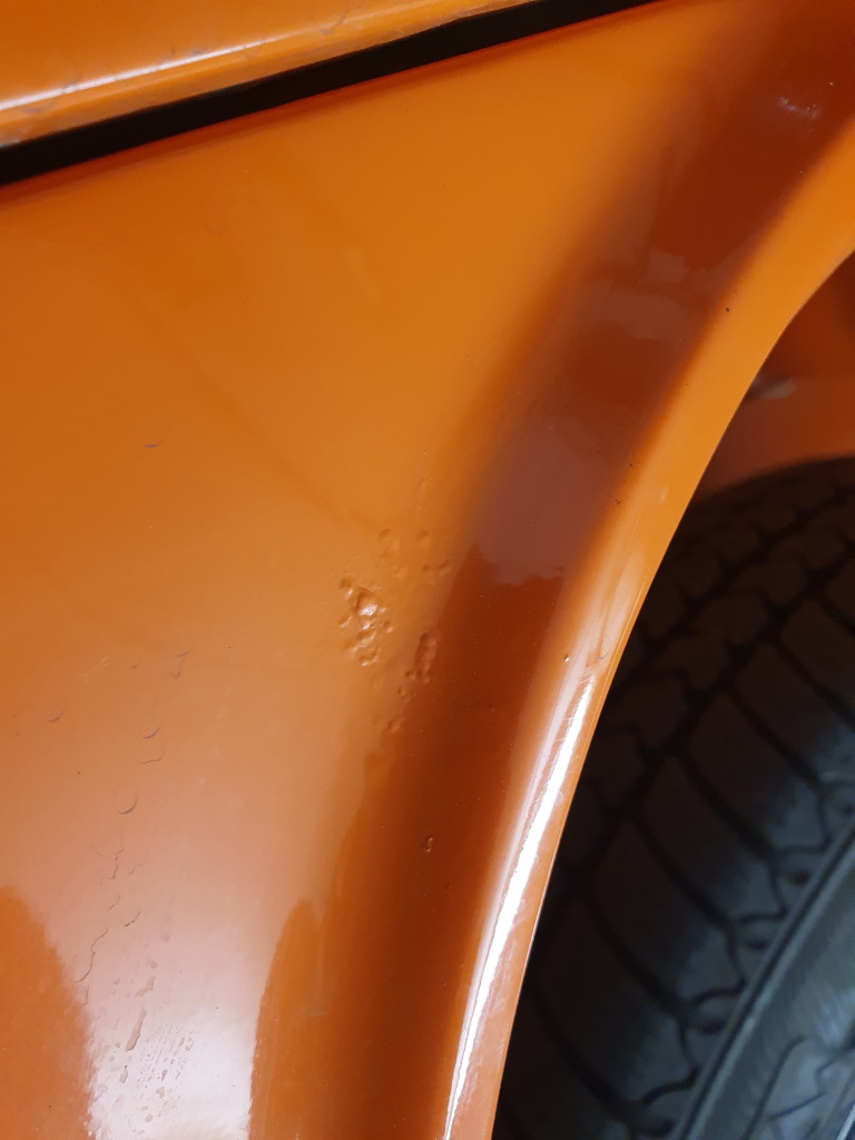

Ich habe dann mal die Lackblase am rechten Kniestück untersucht:
Es kam dann unter dem Decklack der ja nicht mit meiner Lackierung übereinstimmt ein Orange im passenden Farbton zutage.
Die Roststelle wurde zum Loch...
Dann verschweißt:
Und verzinnt
Das Kniestück vom Spachtel befreit :steine:

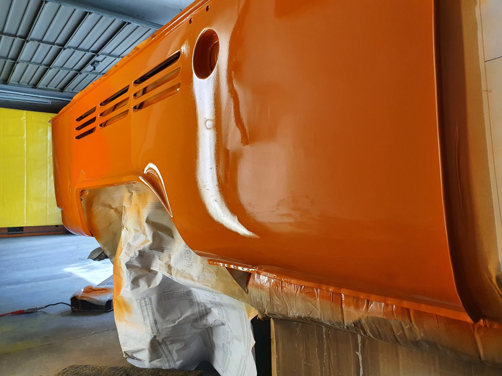

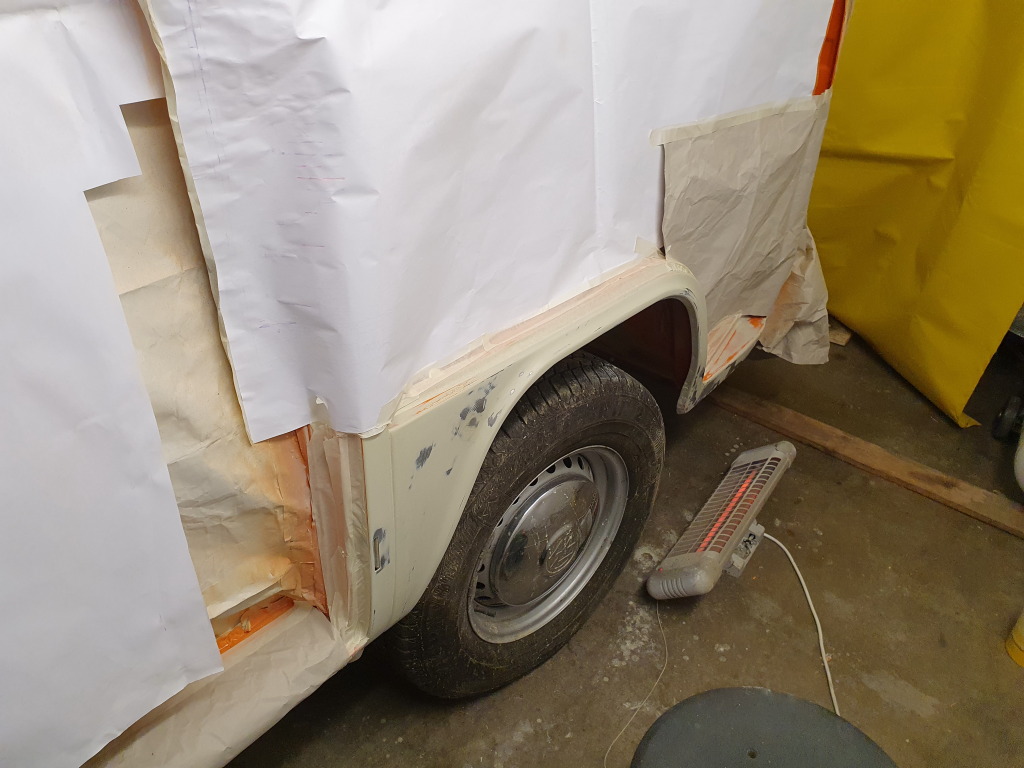

Und dann mal begonnen die Seite in L20B zu lackieren
Beim Kniestück musste ich leider noch mal ran, da waren zu viele Unebenheiten, also noch mal in Ruhe ein vernünftiger Lackaufbau.
Man darf einfach nicht zu viel auf einmal wollen.
Das geht nach hinten los.
Jetzt werde ich halt die ganze Seite neu Lackieren.
Es gibt ja sonst nix zu tun :lol:

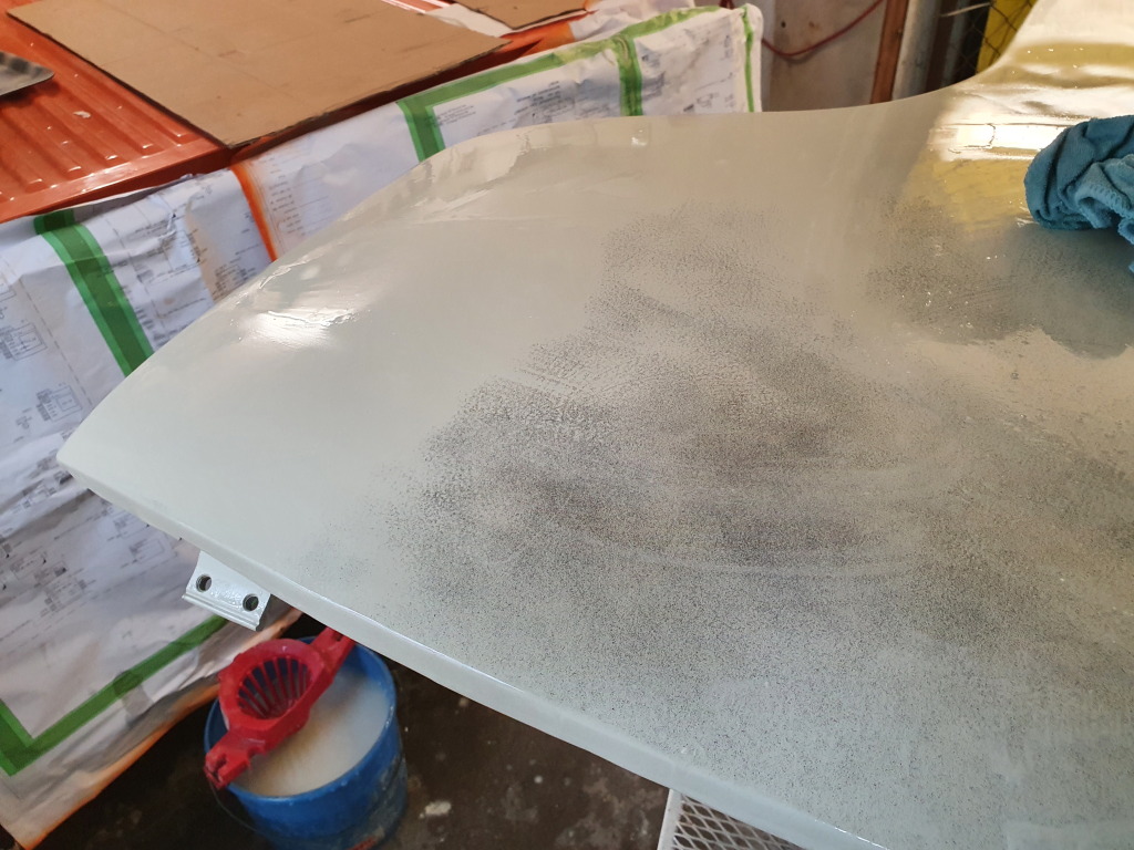

Beiträge: 5188
Hi Tom,
mein Plan war, das ich nur das Kniestück noch mal anschleife und lackiere.
Aber nach dem Anschleifen ist mir der Untergrund weg geflossen als ich dann drüber lackiert habe.
Da musste ich dann noch mal bis auf das Blech runter.
Ich war mit der Trocknung über Nacht wohl zu fix wieder ans Material ran gegangen.
Als Kontrollschwarz verwende ich Rally-Black aus der Dose.
Das funktioniert deutlich besser als dieses Pulver Zeug. Das Kontrollschwarz war irgendwie ein blödes Klebezeug.
Rally Black aus der Dose kann man leicht drauf nebeln und nach 5 Minuten anfangen zu schleifen.
Aber heute ist es was geworden :happy:
Jetzt kommen noch die rechten Türen und die Bracke.

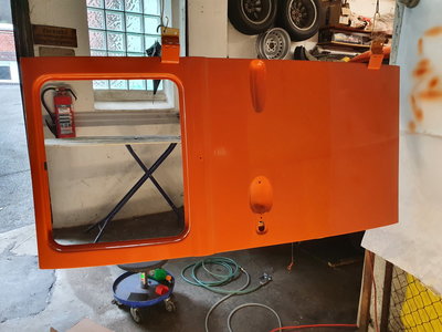

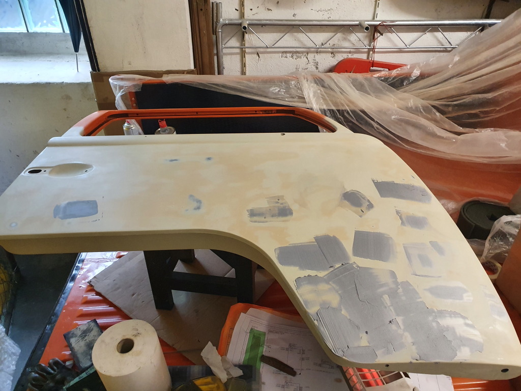

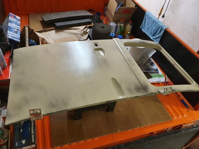

Beiträge: 5188

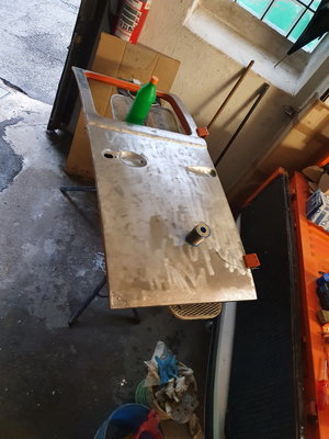

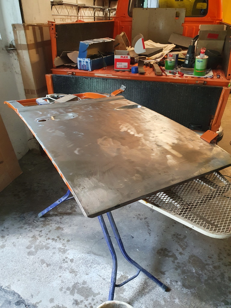

Die Doka Tür war natürlich auch mal wieder gut 3mm dick gespachtelt.
Da ist dann auch das Loch in der Wulst für den Gummipuffer wieder aufgetaucht.
Und an der unteren Ecke habe ich noch etwas verzinnt.
Da hatte schon mal jemand einen Flicken rein gebraten.
Insgesamt ging die Tür aber recht gut zu machen.

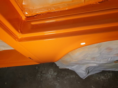

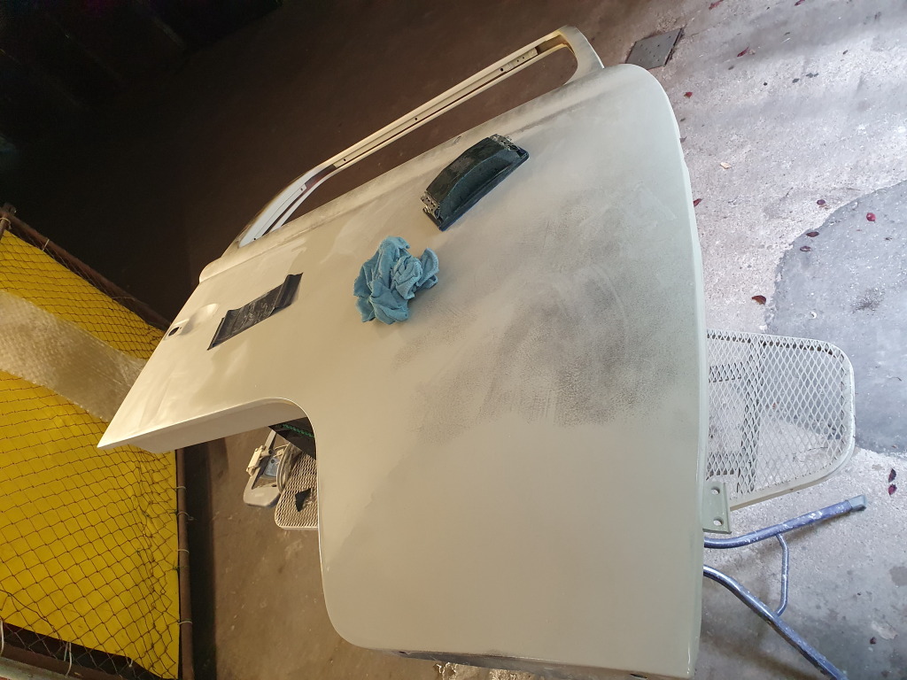

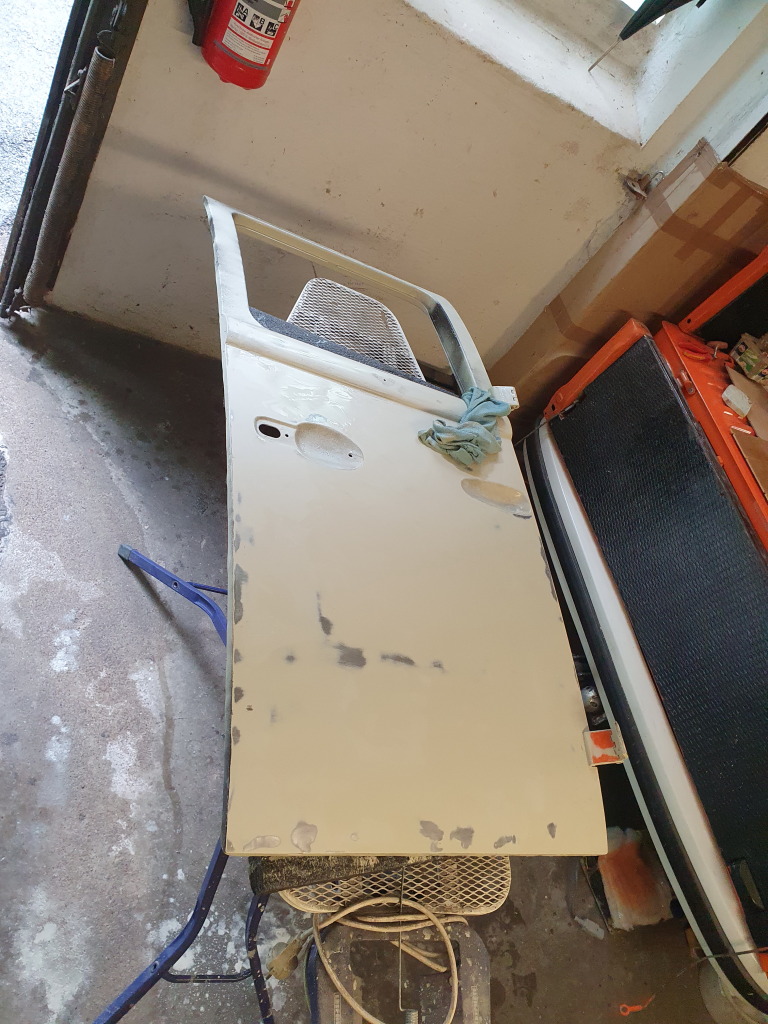

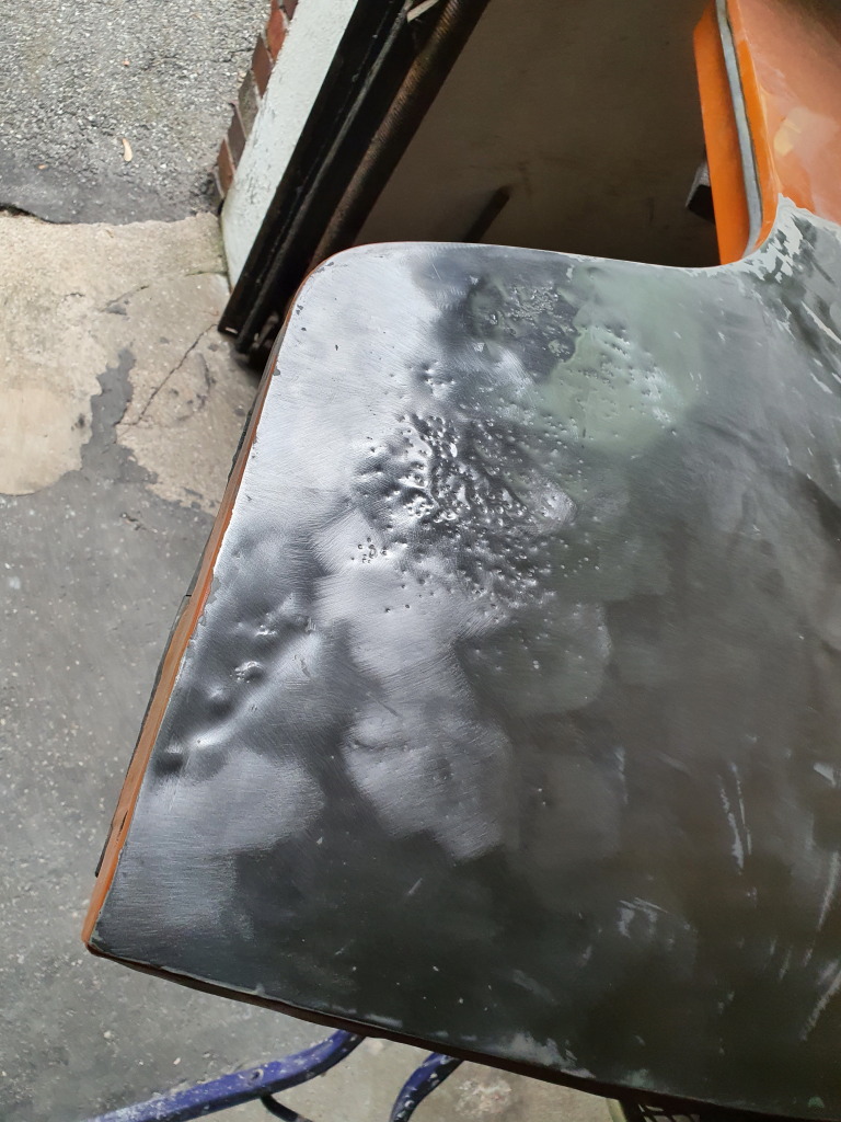

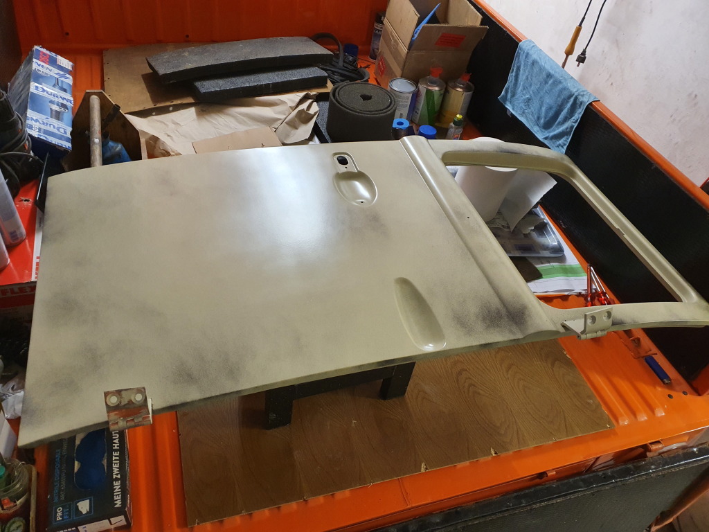

Beiträge: 5188
Die Beifahrertür war unten wohl mal eingedrückt.
Das ist leider nicht so doll raus gedrückt worden.
Da hatte wohl jemand einen Eispickel zur Hand.
Ich habe da auf jeden Fall noch etwas ausgebeult und dann mit Zinn und etwas Spachtel gearbeitet.
Leider war nicht genug Spachtel drauf, also musste ich noch mal nacharbeiten und ein weiteres mal Grundierfüller auftragen.
Heute noch mal etwas Kontrollschwarz drauf und mal wieder mit 800er geschliffen.
Es sieht wohl so aus, als könnte ich jetzt den Decklack auftragen.
Die Tür ist blöd im Handling, da die recht viel Gewicht hat.
Aber es wird Stück für Stück :dance:
Der Zeitaufwand ist aber irrsinnig hoch.
