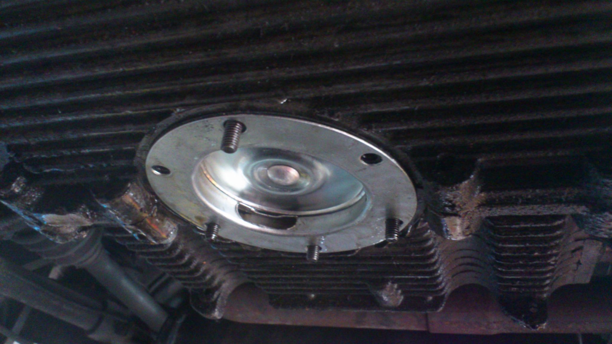

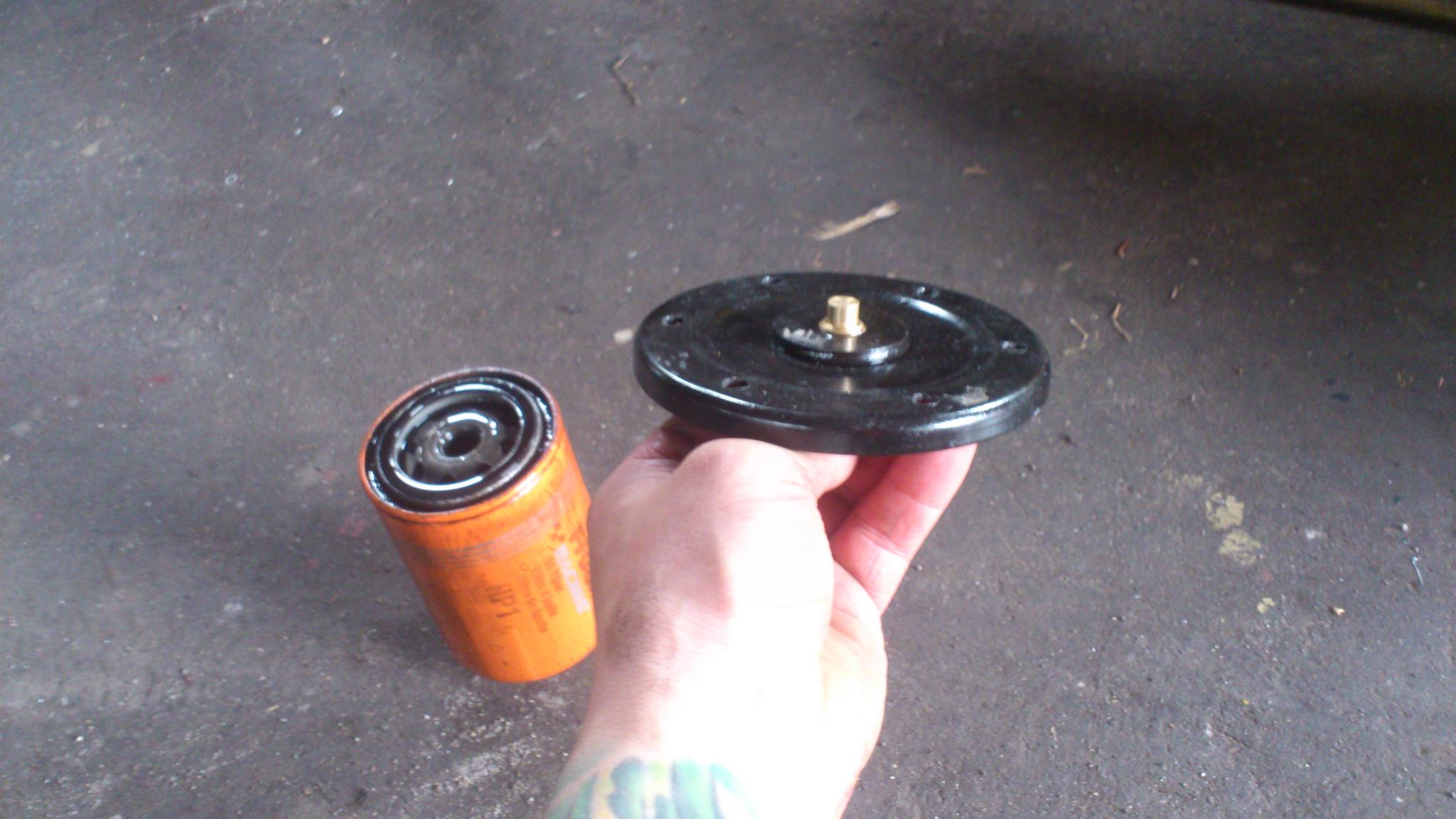

Ich habe heute beim Ölwechsel einfach mal Bilder gemacht....da steht nix im Weg, behindert oder gäbe sonstigen Anlass zur Sorge!
