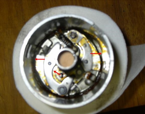

Hallo Henk,
Dieser Fauxpas ist mir unheimlich peinlich.
Ich kann nur hoffen, dass Deine eingesetzte Gewalt so gefühlvoll war und der Verteiler keinen Schaden davon hat.
Ich fürchte der Fehler liegt bei mir, so dass ich das falsch in Erinnerung hatte und bitte tausendmal um Entschuldigung. Habe noch schnell einmal ein Bild herausgesucht, leider etwas unscharf, um die Drehrichtung aufzuzeigen. Wenn die Gewichte durch die Fliehkraft nach außen gedrückt werden, wird die Welle rechts herum verdreht, also in Richtung Frühzündung.Elsadeni hat geschrieben:- Fliehkraftverstellung: ich konnte den Verteilerfinger etwa 5° im Uhrzeigersinn gegen einen Federdruck bewegen. Gegen den Uhrzeigersinn ging gar nicht. Daraufhin habe ich den Finger abgenommen und dieses stoffartige Teil aus der Röhre gepult. Anschließend habe ich immer wieder Öl einfließen lassen und versucht gegen den Uhrzeigersinn zu drehen. Aber da bewegte sich nichts, nicht mal ein bisschen!. Mit Hilfe eines Schraubstocks habe ich das auch an dem nicht eingebauten Verteiler versucht, ebenso ohne Erfolg. Kann das so zusitzen oder liegt der Fehler woanders?

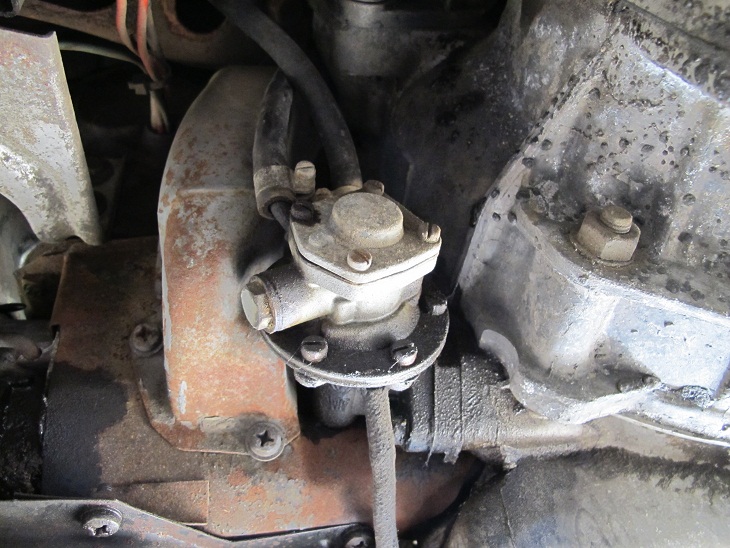

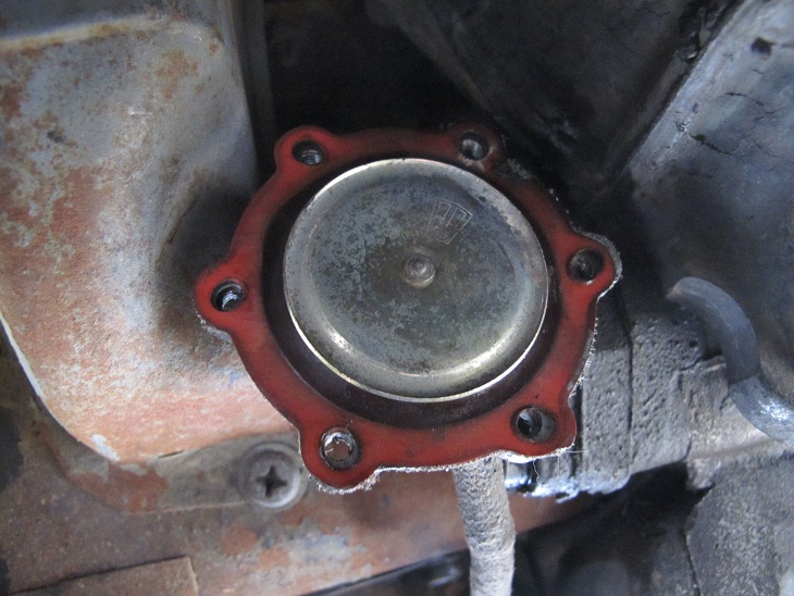

Guten Abend,
entgegen aller guten Vorsätze und in dem Glauben das Problem beheben zu können, habe ich mich heute wieder unter den Bus geklemmt. Ich habe die Leitungen vom Tank zur Pumpe und von der Pumpe zum T-Stück im Motorraum ersetzt. Weiter bin ich leider nicht gekommen. Außerdem habe ich einen Benzinfilter zwischen Benzinpumpe und Motorraum installiert (-> richtige Stelle?).
Die alten Leitungen wirkten noch gut und waren nicht aufgequillt oder sonstwie dicht. Leider hatte ich kein passendes Werkzeug für die Innentorx-Schrauben der Benzinpumpe. Daher habe ich diese im verbauten Zustand mal näher inspiziert. Ich konnte nichts auffälliges entdecken, die Membrane sahen dicht aus.
Mit den Leitungen zu den Vergasern werde ich erst nächstes Wochenende weitermachen können. Was sagt ihr zu der Pumpe, soweit man auf den Bildern was erkennen kann?
Beste Grüße
Henk

Dann müßte man jetzt noch wissen, ob die Pumpe pumpt. Dazu öffnest du hinter der Pumpe irgendwo die Leitung, leitest sie in ein Konservenglas und läßt von einem Helfer den Motor per Anlasser durchdrehen. Muß ein deutlicher, pulsierender Strahl kommen, der nach Möglichkeit keine Teile der Zündanlage abduscht (Brandgefahr).
Bei einer defekten Membran würdest du Benzin verlieren, aber es könnte z.B. der Stößel oder der Umlenkhebel abgenutzt sein, es könnte was klemmen etc. Die Befestigungsschrauben sind übrigens keine Torx, sondern Vielzahn, was letztlich zwei um 30° versetzte Innensechskante bedeutet. Das passende Werkzeug kann man sich durchaus mal anschaffen, aber zur Not geht's auch mal mit einem ordinären Inbusschlüssel. Der ist auf jeden Fall nützlich, um die Schlüsselweite zu ermitteln (SW6 oder SW8, ich weiß es nicht mehr aus der hohlen Hand, tippe aber auf SW6).
