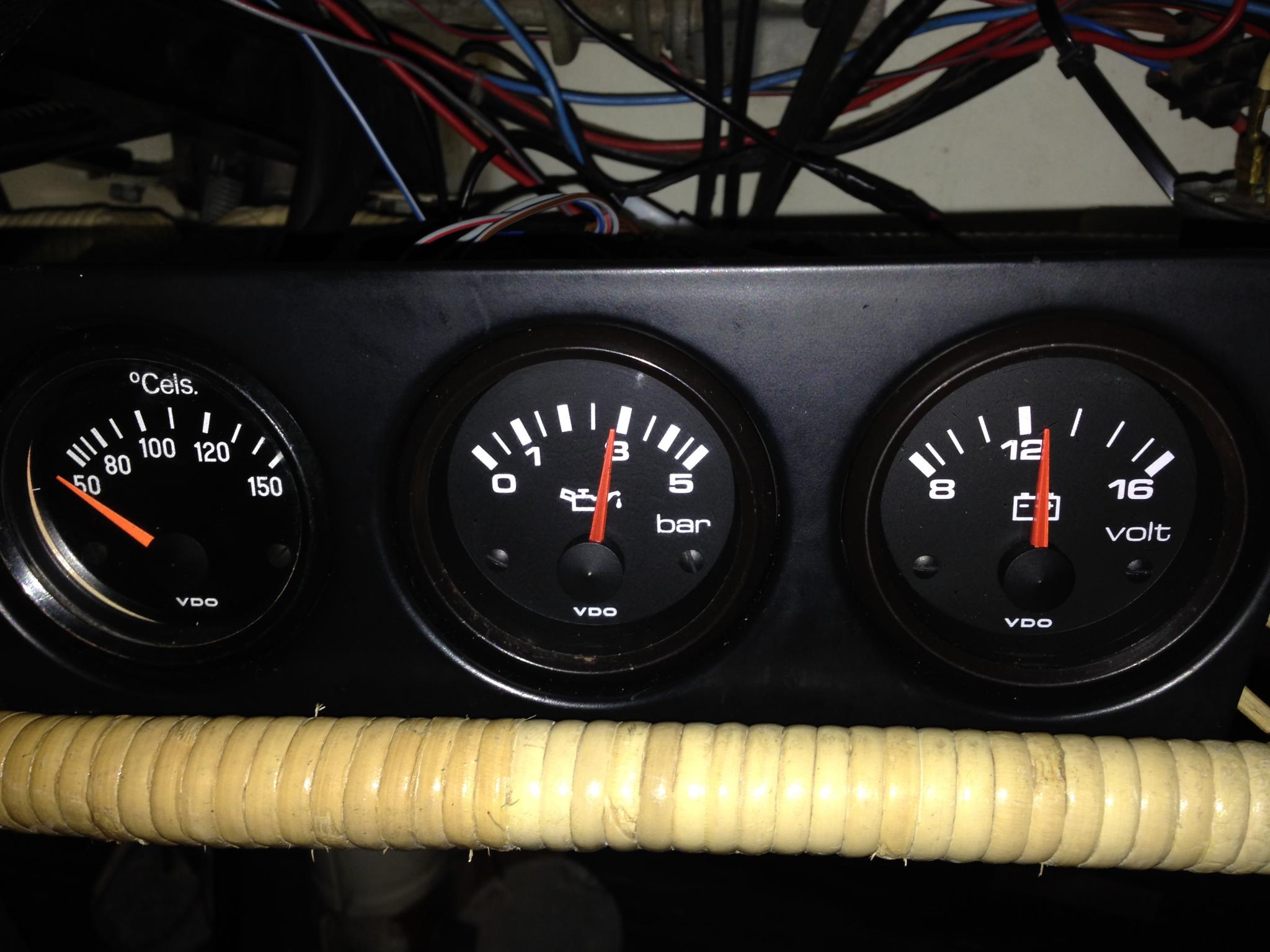

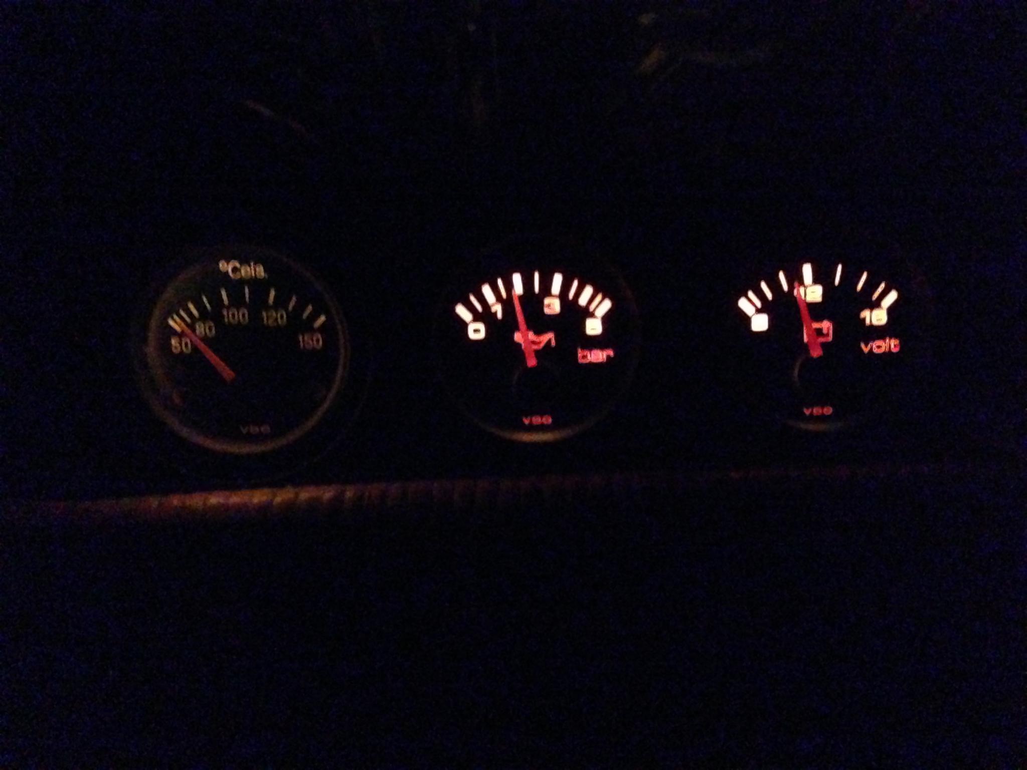

Endlich mal Zeit gefunden ein paar Kontroll-Instrumente zu verbauen:
Bei "Kalt"...
Bei "Kalt"...
Bei leicht erhöhter Temperatur und "By Night" (via regelbarer Instrumentenbeleuchtung 58b)...
Stammen aus einem Audi 80, ausser die Öltemperaturanzeige, da musste ich eine andere nehmen da jene des Audi's von 60-170°C geht und nicht 50-150°C. Tut es vorderhand, vielleicht find ich mal was welches besser zusammenpasst, am liebsten was mit weissen Zeiger. Die Roten passen irgendwie nicht zum den restlichen Armaturen, sprich Tacho.
Vielleicht hat ja jemand hier im Forum was anzubieten?
Testfahrt steht an, mal sehen wie sich der Öldruck "wirklich" verhält :wink:
Gestern im Stand/Leelauf bei "kalt" waren es 3 bar, nach 45 Minuten knapp über 1,5 Bar (ca. 75°C an der Temperaturanzeige).
Edit meint: irgendwann mal wird das Ganze dann noch vernünftig befestigt :roll:
