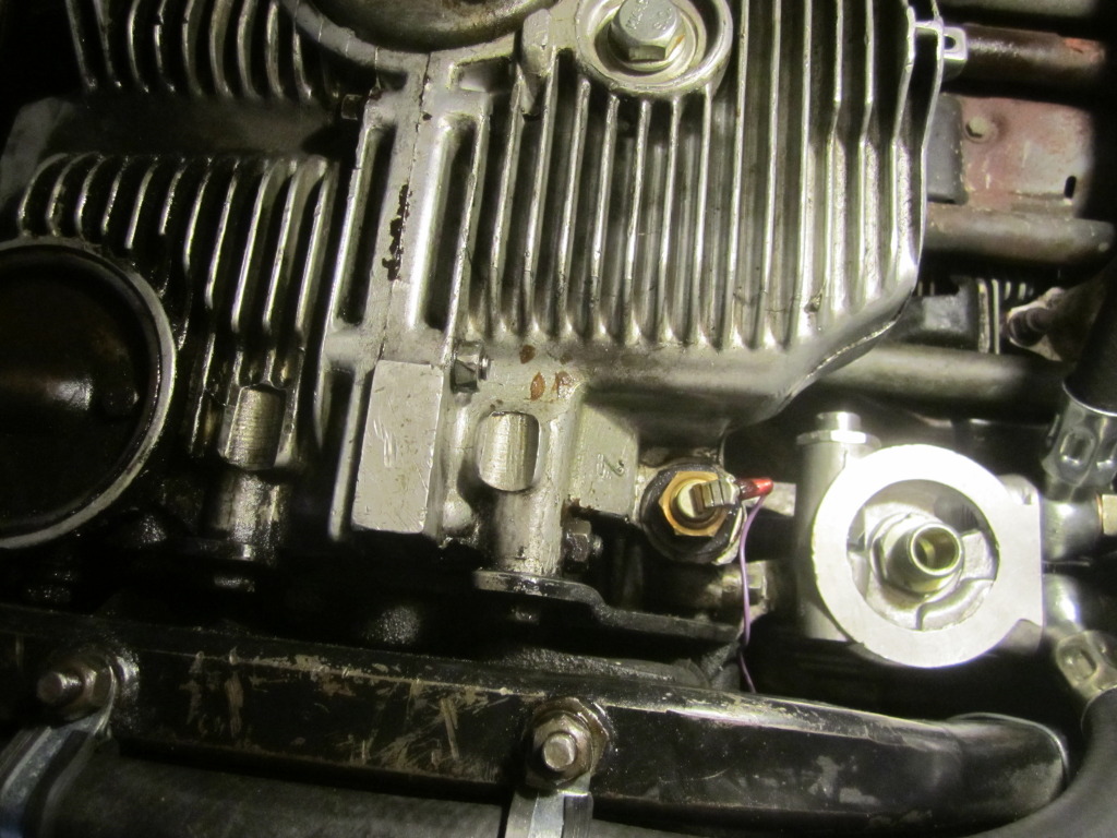

Bei uns ist nach rund 3000 Km ein Schlauch undicht gewesen.
Die Folge war, dass der Bus am gesamten Heck Ölverschmiert war und ordentlich Öl verloren hat.
Es war einer der verpressten Schläuche undicht. Ich vermute, dass ich den Fehler quasi selber erzeugt habe.
Undicht ist der Schlauch gewesen, den ich an der Traverse des Motorhalters befestigt habe.
Vermutlich ist der aufgrund der Motorschwingungen gegen den Festen Rahmen dann irgendwann undicht geworden.
Zum Glück durfte ich in einer Norwegischen Volvo LKW Werkstatt die Grube nutzen, und habe den Zusatzölkühler erst mal wieder lahm gelegt.
An alle, die auch den Thermostat verbauen, also folgender Rat, denkt daran, dass der Motor in Bewegung ist und der Schlauch Spielraum braucht.
So geht es nicht:

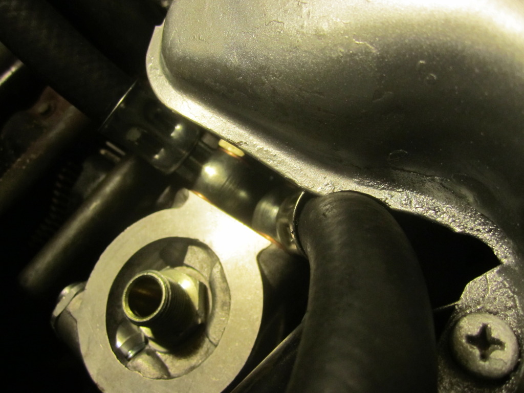

Aber das hat nichts mit dem Halter zu tun! Das hängt mit den beengten Platzverhältnissen am Ölfilter zusammen.
Ich werde wohl im zweiten Versuch die Ecke mit einem Metallrohr überbrücken, das weniger Wandstärke hat und den Schlauch am Gebläsekasten und nicht an der Traverse befestigen.
Dann sollten die Bewegungen besser abgefangen werden.

ich brauche mal einen Rat. Ich habe mit nun ein 1/4" Rohr gekauft um den 1/2" Schlauch drauf stecken zu können.
Ich will nun mit einem kurzen Bogen aus dem Bereich des Ölfilters kommen um dann mit normalen Schlauchschellen arbeiten zu können.
Nun habe ich von der Ringöse den Schlauchstutzen abgesägt und das Loch auf 12,5mm aufgebohrt.
Da soll dann das abgedrehte 1/4" Rohr rein.
Die Frage ist nun, das Rohr mit Schutzgas an die Ringöse schweißen, oder Hartlöten?
Beim Hartlöten habe ich das Gefühl, das ich das besser dicht bekomme.
Und beim Schweißen die Hoffnung, dass es besser hält.
Ich habe erst einmal zwei Rohre fertig gemacht, ich muss mal sehen, welcher Bogen die passende Größe hat.
Oder gibt es irgendwo Ringösen für M18 Holschrauben mit 20cm Rohr?

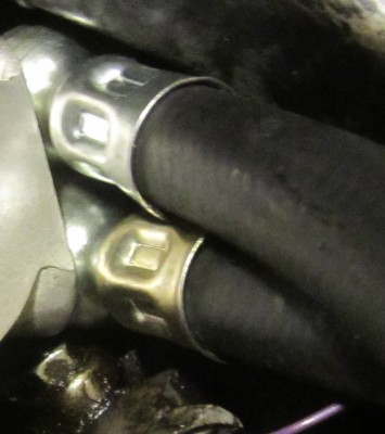

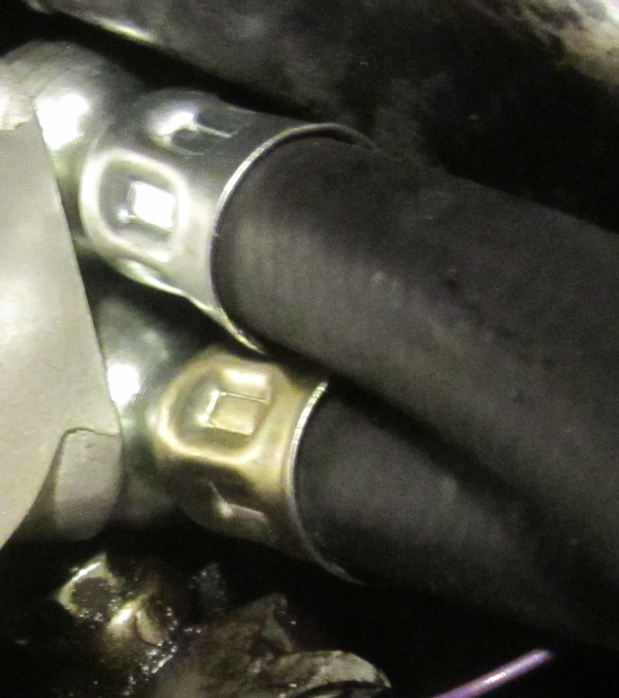

boggsermodoa hat geschrieben:Die Schläuche würde ich wieder verpressen lassen.
Ich nicht... Ich habe die Tage mal die Verpressung geöffnet. Der Schlauch ist genau dort eingerissen, wo die Presshülse in den Schlauch gedrückt hat.
Und mit dem Rohrwinkel habe ich ja nun genug Platz, um eine Schlauchschelle an eine leicht erreichbaren Stelle montieren zu können.
Aber eventuell war es auch eine schlechte Verpressmethode, der ich zum Opfer gefallen bin.

Tanjas&Thomas_T2b hat geschrieben:Aber eventuell war es auch eine schlechte Verpressmethode, der ich zum Opfer gefallen bin.
Hmm, sieht eigentlich aus wie immer. Wenn ich mich noch recht an meinen eigenen Umbau erinnere, dann war ich skeptisch, was die Temperaturbeständigkeit des normalerweise verwendeten Schlauchs anbelangt. Die reichte IIRC nur bis 150°C oddaso, und das war mir zu wenig. Habe stattdessen frohgemut den nächstbesseren Schlauch verlangt (250°C, 50bar oddaso), worauf mir der freundliche Freundliche dann verklickert hat, daß ich dazu einen zuteilungsreifen Bausparvertrag benötigen würde, wenn ich mein Auto damit einwickeln will. War also ättwas teuer, das Zeuch. Ich ließ mir dann daraus zwei kurze Stücke anfertigen, grad ausreichend um aus dem Motor rauszukommen und als Schwingungsentkopplung und habe den Rest dann in festem Stahlrohr verlegt.
Motorseitig war alles an den Schläuchen verpreßt und der Rest mit Schneidringverschraubungen verbunden. Anlötteile brauchte ich nur vorne am Kühleranschluß - und die habe ich selbstverständlich verlötet. Schweißen wäre wegen der stark unterschiedlichen Wandstärken von Fitting und Rohr schwierig, am ehesten noch autogen zu machen, die Einbrandgefahr wäre hoch, die Gefügeveränderungen und die Wärme würden Festigkeit* kosten und das Ganze würde irgendwann unter den Motorvibrationen neben der Naht reißen. Löten ist viel schonender zu den Materialien, die korrekten Lötspalte sind schon vorbereitet und die Festigkeit ist einwandfrei.
* Ein Gutteil seiner Festigkeit bezieht nahtlos gezogenes Rohr aus der Umformung/Kaltverfestigung, die bei Erwärmung wieder abhanden kommt, je wärmer, desto mehr.
