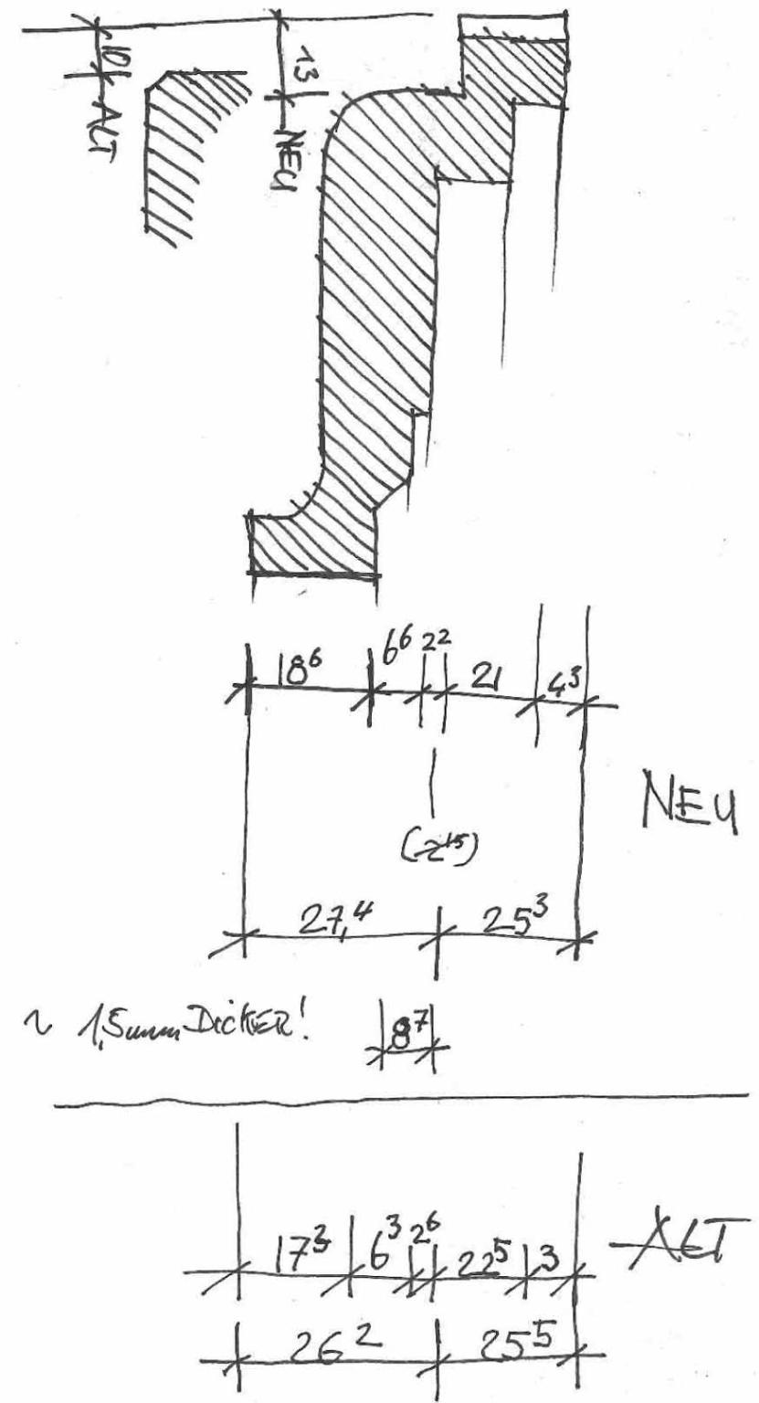

Die neue Scheibe ist ca. 1,5mm dicker als die alte, was meinem Kupplungsweg sozusagen entgegen kommt. Ausserdem sollte die dann tatsächlich neu und nicht überholt sein, die Zähne sehen meiner Neuteil-Vermutung entsprechend blendend aus.
Ich habe dann noch die Federn vom Kupplungsautomaten auf Höhenunterschiede geprüft und bei den 18 Federn einen gleichmäßig ansteigenden und wieder abfallenden Höhenschlag von 0,5mm festgestellt. Ist das kritisch?
Aber das nächste Ei kam dann noch, beim Umstecken des Automaten auf die alte Scheibe viel mir auf, dass die 6mm Schrauben lose eingedreht in der neuen Scheibe wie Lämmerschwänze wackeln und ein Gewinde anscheinend schon murks ist
Der Unterschied im Durchmesser beträgt mit der Schieblehre gemessen 5,8 zu 6,5mm, die Info hätte ich gerne vom Verkäufer bekommen... werde also in einer weiteren Aktion alle Gewinde nacharbeiten lassen.

Man sieht es nicht genau, aber bist Du sicher, dass die Druckplatte richtig "in" der Schwungscheibe sitzt?kabul hat geschrieben:Kann mal bitte jemand das Brett aus meinem Gesichtsfeld entfernen?

Beim vorletzten Bild sieht es so aus, als ob der Außendurchmesser der Druckplatte auf der Schwungscheibe aufsitzt?
Sollte das der Fall sein, stimmt der ganze Weg nicht.
Prüfe mal den Durchmesser der Schwungscheibe.

Miß es mal aus, das ist irgend ein Feingewinde. Größer kannst du nicht ohne Weiteres gehen, sonst müßtest du auch die Kupplung (und jede weitere zukünftige) bearbeiten. Bevor ich da mit irgendwelchen Gewindeeinsätzen rumbasteln würde, würde ich wohl eher alle Gewindelöcher ein paar Grad versetzt neu bohren (lassen).kabul hat geschrieben:.. werde also in einer weiteren Aktion alle Gewinde nacharbeiten lassen.
Nun kenne ich mich mit Gewinden nicht aus, geht man da gleich auf 8mm oder gibt es Zwischengrößen, die man “einfach" nur nachschneiden muß?
Zu den Schwungradmaßen: Guck mal, ob die Kupplung überhaupt noch frei werden kann, wenn alles montiert ist. Das Maß 21 vs. 22,5. Lassen sich auf den 21mm die neue (dickere) Kupplungsscheibe plus die Druckplatte überhaupt unterbringen? Oder anders rum: Siehst du beim Anziehen der Schrauben evtl. daß die Federzungen sich nach unten bewegen? Das würde dann nämlich erklären, weswegen du mit dem Drucklager garnicht erst bis hin kommst.
Wo zum Teufel hast du dieses Schwungrad denn her? Kannst du's zurückgeben bzw. umtauschen bzw. Nachbesserung verlangen?

Ich habe bereits darauf hingewiesen, dass es im Abstand "a" (Anlagefläche Druckplatte / Reibfläche Kupplungsscheibe) auf zehntel mm ankommt, nun haben wir einen nicht unwesentlichen Unterschied von 1,5 mm
Jetzt wundert mich gar nichts mehr, dass da nichts funktioniert.
Da sollten wir uns über die Funktion der Kupplung (und der Hebelübersetzung) Gedanken machen.

Je dünner die Kuppluzngssscheibe (z. B. urch Abnutzung) wird, desto mehr muss man die Einstellschraube lösen (weil die "Finger" der Tellerfeder zurück bzw. nach vorne kommen) um das benötigte "Freispiel" am Pedalweg zu erreichen.
Ok, Kupplung verstehen ist nicht einfach, zumal da nicht wirklich was im Netz nachzulesen ist.

Komme mir vor wie bei "Emil und die Detektive". Da habe ich bei der Ermittlung der Maße die falsche Fährte aufgenommen! In der Vorstellung, dass eine überholte Schwungscheibe zu weit abgedreht wurde und somit sich zu weit von dem Ausrücklager entfernt, ist mir das zu enge Maß im Innern des Klapperatismus gar nicht erst komisch vorgekommen!
Und natürlich wirkt sich dort jeder Milimeter mit Faktor x wesentlich gravierender auf die restlichen Hebelwege aus. Aber was man nicht sucht findet man selten

Beim Auskuppeln drückt eine Ausrückgabel gegen das Ausrücklager (Axialkugellager) und hebt gegen die Federkraft über einen Hebel die Kupplungsdruckplatte von der Kupplungsscheibe um 0,6 bis 1,0 mm ab. Dadurch wird der Reibschluß unterbrochen und die Verbindung von Motor und Getriebe getennt.
Das erklärt auch warum im RLF für Kupplungsscheiben ein max. "Flattermaß" von 0,5 mm angegben wird. Trotzdem muss ich mal feststellen, dass hier einfach zuwenige Maße in den RLF´s und im Netz zu finden sind.
Die Schwungscheibe hatte ich bereits einmal zur Überarbeitung zurückgegeben, da mussten zunächst 1/10telmm vom Fuß abgedreht werden, weil das geforderte Maß der Anlaufscheiben sich nicht herstellen ließ, das war vor ca. 6 Mon.- erinnert Ihr Euch? Wenn ich zu dem Zeitpunkt die restlichen Maße gehabt hätte.... schön wäret jewesen!
Der Tip, einfach etwas versetzt neue Gewinde zu bohren ist auch ganz fein, so kann man dann zumindest zwei Fliegen mit einer Klappe schlagen und das Schwungrad erleichtern
! Trotzdem spare ich mir das jetzt und nehme erstmal Kontakt mit dem Verkäufer auf....
