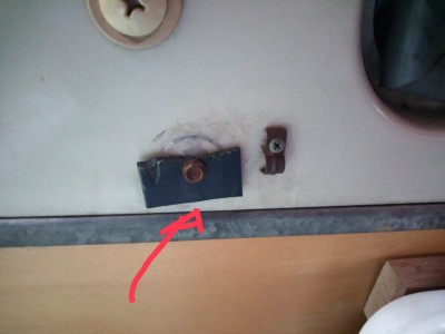

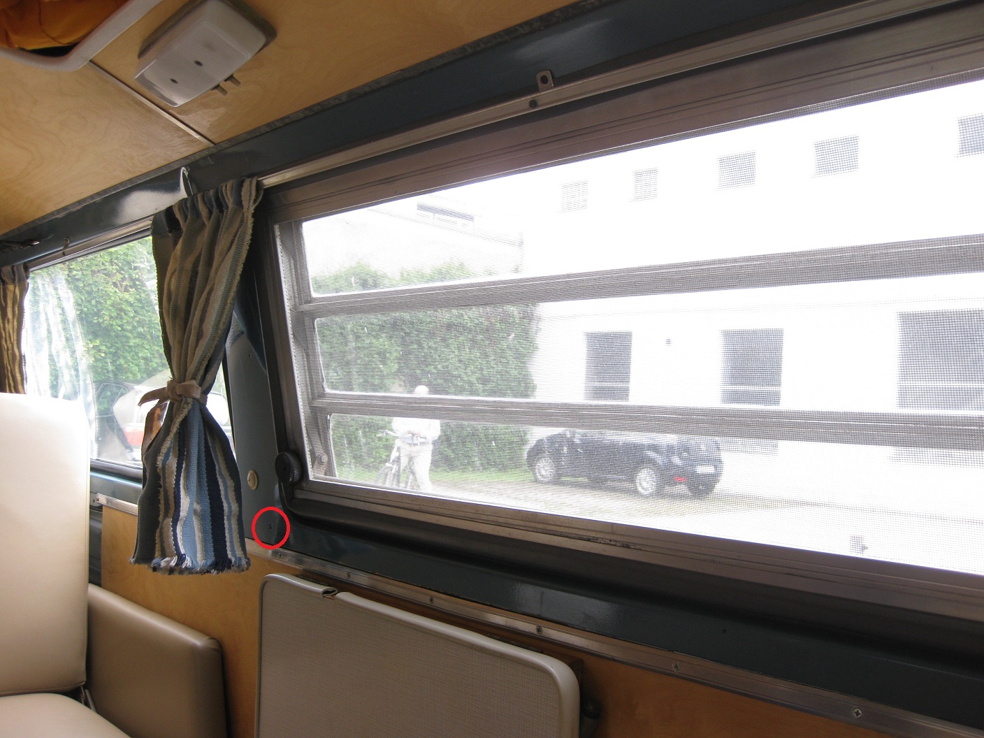

Wir rätseln noch darüber, was das im Bild im Anhang gewesen sein mag. Die Reste befinden sich wie man sieht in direkter Nähe zum Gurtbefesrigungsstopfen, zum Lamellenfensters, zum Tisch und Gardinenspannbandzwischenhalter.

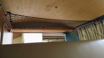

Könnt ihr mir sagen wo ich eine Befestigung für das Gepäcknetz herbekommen kann? Ich bin bei Bus Ok, Günztl oder NLA etc. nicht fündig geworden. Leider fehlt eine bei uns.

Was benötigst du denn für dein Gepäcknetz? Hab dir mal die 3 Halter markiert. Zu deinem anderen Bild. Ich hab da nur eine Bohrung. Mittlerweile ist auch ein Gardinenspannband eingebaut.
Das bei dir sieht nachträglich hingebastelt aus. Dachschiene als Serie ist mir nicht bekannt.

Beim Gepäcknetz sind es bei uns 5. Zu denen von dir gezeigten sitzen bei uns noch je zwei hinten, von denen eine fehlt. Daher klappert das Ding bzw hängt es runter, wenn man was drin hat.

Teile woitas Meinung: das abgebrochene Ding scheint nachträglich eingebaut zu sein.

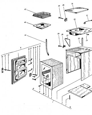

Und wenn wir schon so schön am Schreiben sind: ich suche noch die beiden Einschübe für die Kühlbox, also den Gitterkorb und die Auffangschale: Teil 42 und 43: Hat jemand sowas zufällig rumzuliegen oder kennt eine Bezugsquelle?

vielleicht ist die Schiene ja doch original.
Hast du einen M Code der dir unbekannt ist?
Den Einschubkorb könnten wir auch noch gebrauchen.

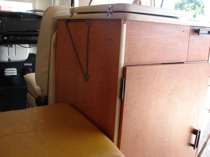

- Hat jemand ein Bild von der Strebe, die den Klapptisch abstützt, der im "Ruhezustand" auf die Spüle geklappt wird? Die fehlt, da muß ich mir was basteln...

Quelle: https://www.thesamba.com/vw/forum/viewt ... p?t=325252
... im Netz findet sich etwas.
