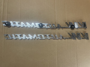

clipperfreak hat geschrieben: 27.08.2020 22:31 dabei haben wir festgestellt, dass mein Westi also Bj. 77 und Mj. 77 den Schriftzug mit den Pins aus gebürstetem Aluminium hat (das wusste ich) und Holger sagte seiner ist geklebt, da ab Mj. 78 die Schriftzüge aus Kunststoff (das wusste ich bis dato nicht) waren und daher geklebt wurden.
Also mein 75er hat einen Aluminum Schriftzug ohne Pins und der 77er von Bullischorsch scheinbar ebenso.
Anbei ein Vergleichsbild, ich würde sagen man würde es am Schriftzug sehen wenn jemand die Pins abgetrennt hätte.

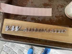

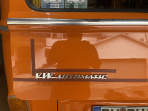

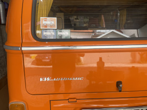

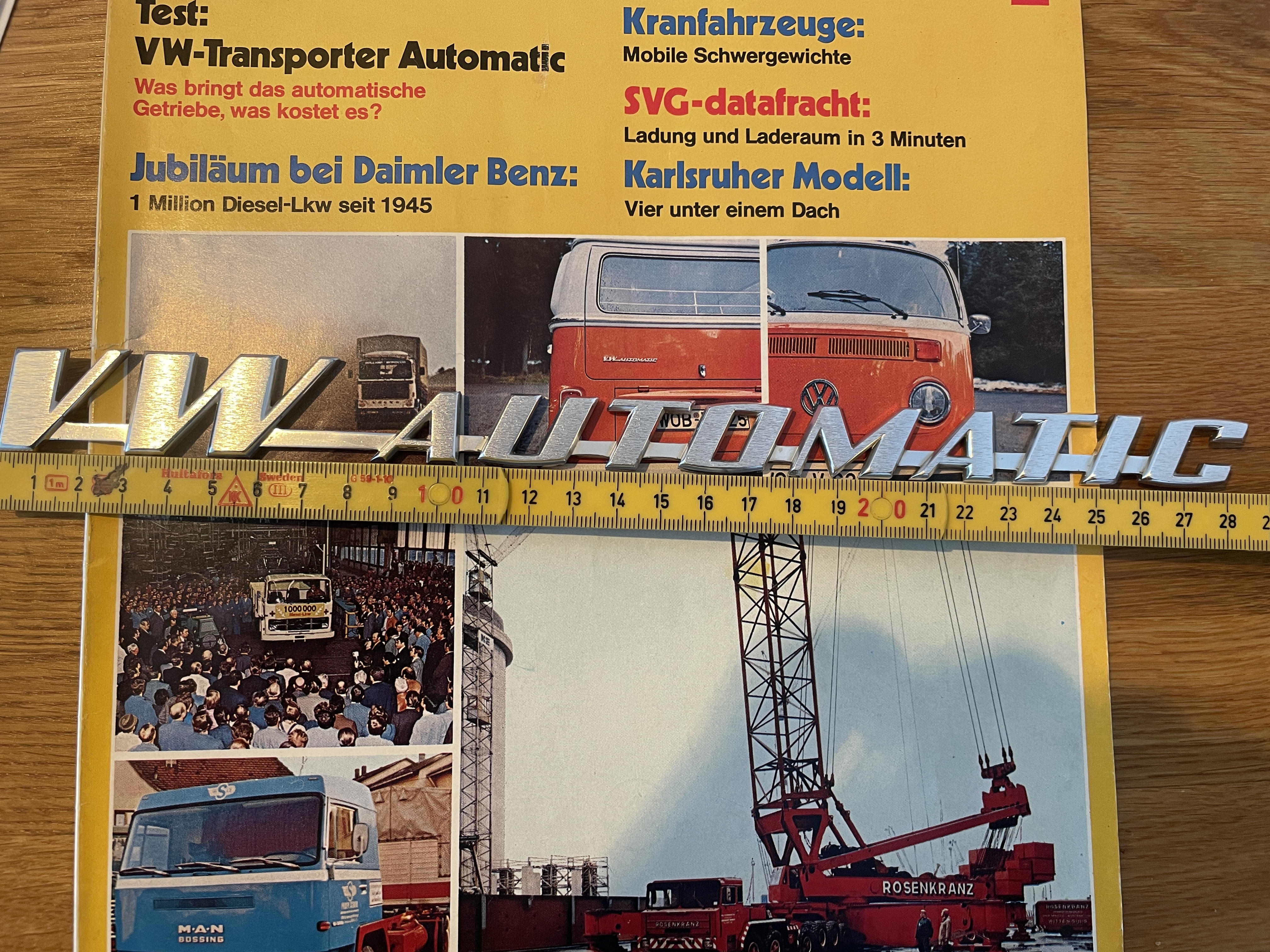

Habe nun auch endlich wieder meinen Schriftzug am Heck :gut:

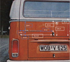

Ich habe einmal versucht die Position des Automatik-Schriftzug anhand des Foto aus der Zeitschrift möglichst exakt herauszumessen.
Anbei habt ihr eine Bemaßung (natürlich alle Angaben ohne gewähr).
Das zuschneiden mit dem Cutter habe ich mir erspart und 3M Press-in-Place verwendet.
Das hat ziemlich perfekte Maße für unsere Schriftzüge und ist extra dafür entwickelt.
Die Rückseite des Emblem wird einfach auf den Klebestreifen aufgedrückt, beim ablösen bleibt der Kleber auf der Rückseite des Schriftzug genau (und nur dort) haften wo sich der Buchstabe befindet.
Funktioniert sehr gut uns ist schnell gemacht, lediglich die innenliegenden Flächen mancher Bustaben musste ich noch etwas mit einer Nadel nacharbeiten.
Mit Iso-Band Position abkleben, alles entfetten, Emblem andrücken, fertig.
Ein Heckklappenaufsteller erleichtert die Arbeit immens.
Falls jemand Press-in-Place streifen benötigt, ich habe hier jetzt noch 9 rumliegen :wink:

AutomaticWesty hat geschrieben: 11.07.2021 16:01
Hallo Michael. mein 75er 1.8ter schriftzug ist ohne pins :)
Den muss ich auch mal wieder anbringen.
