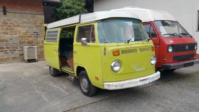

Hier mal Bilder von der Guten Dame :)

Die Ausstattung ist leider nicht die Helsinki sondern "nur" die Düsseldorf.. Wollte mir aber die Berlin rein bauen, da ich diese praktischer finde. Allerdings wäre dann der Beifahrer ohne diesen Drehsitz und die Wand dahinter wollte ich nicht abflexen. Originalität soll erhalten bleiben. Da bin ich mit noch sehr unsicher...
