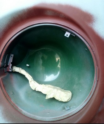

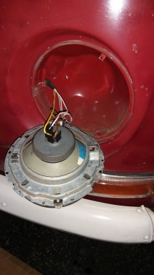

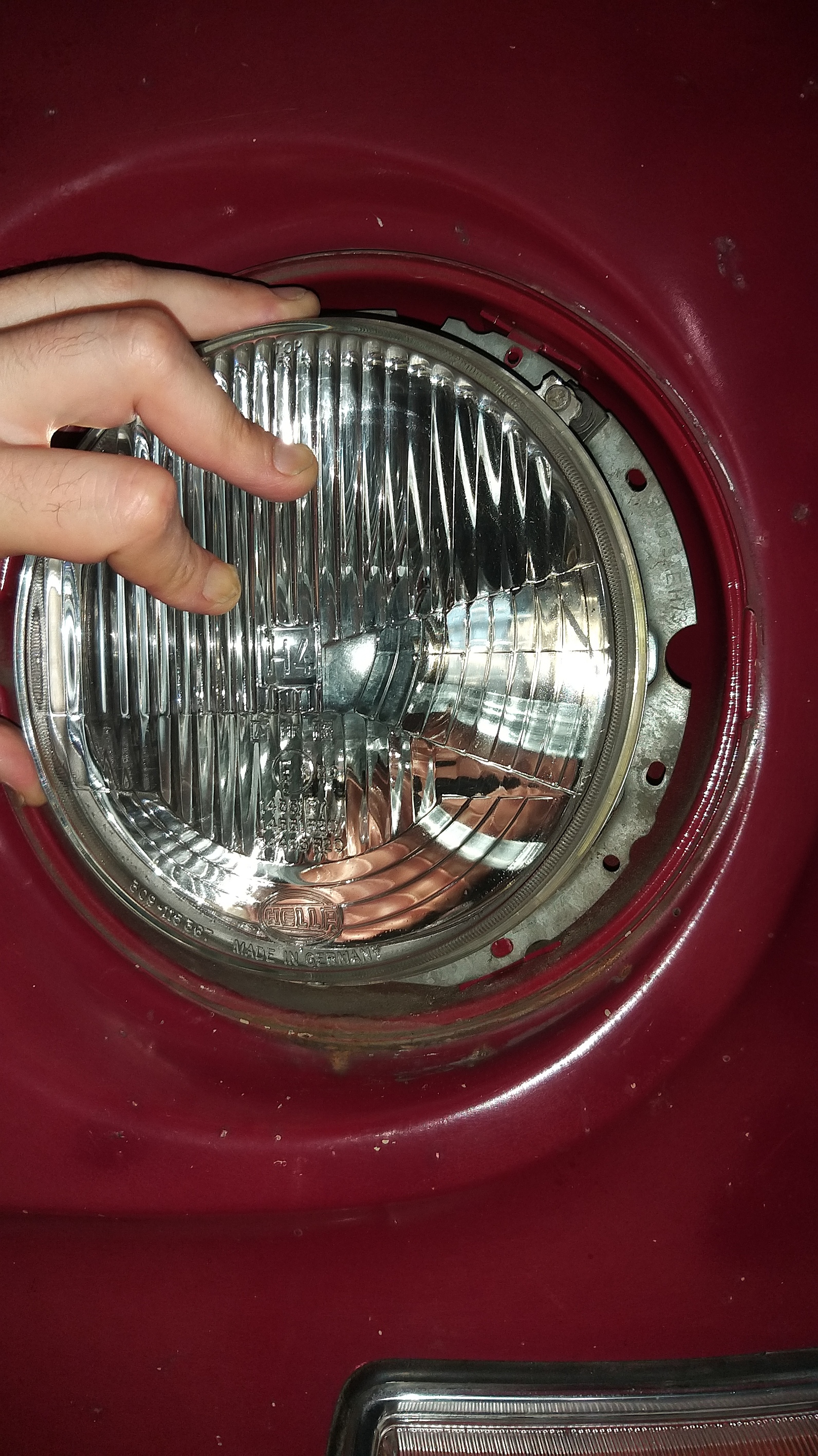

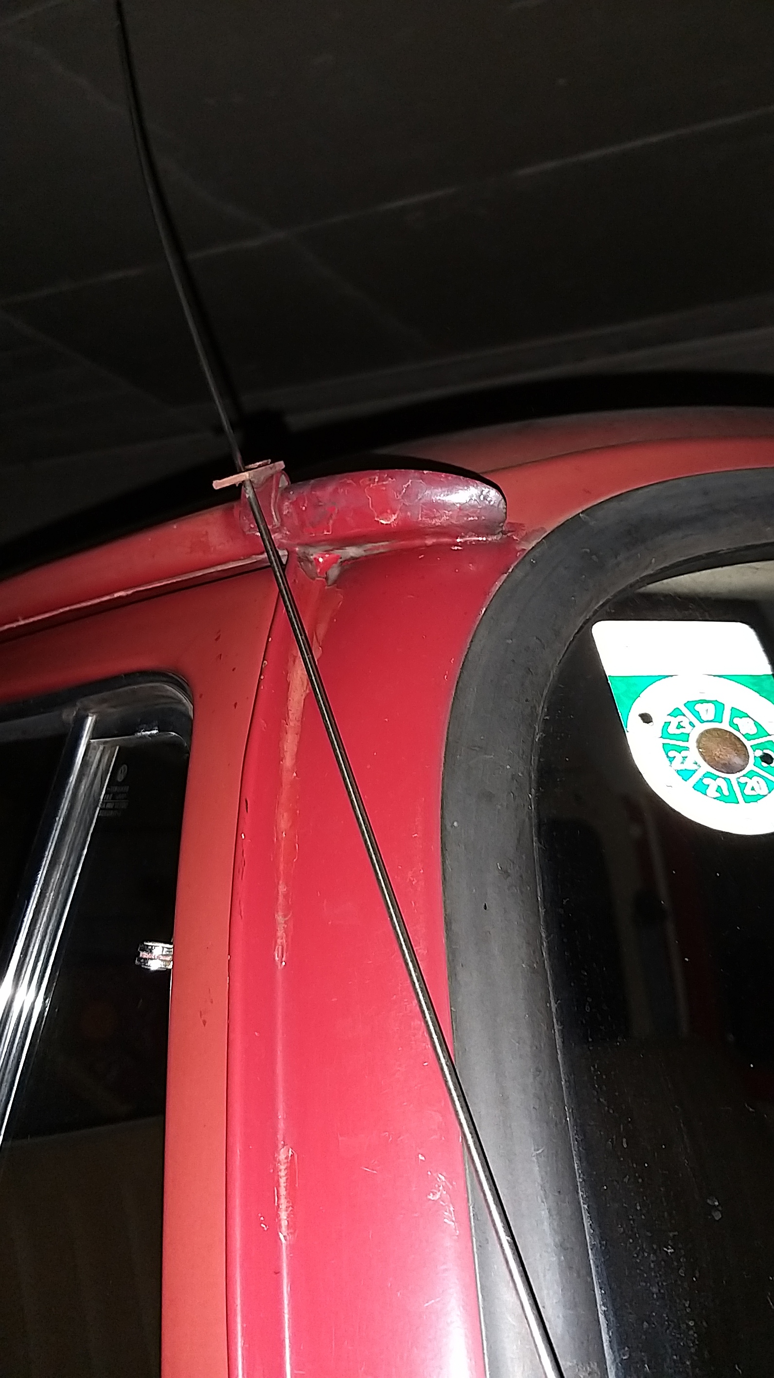

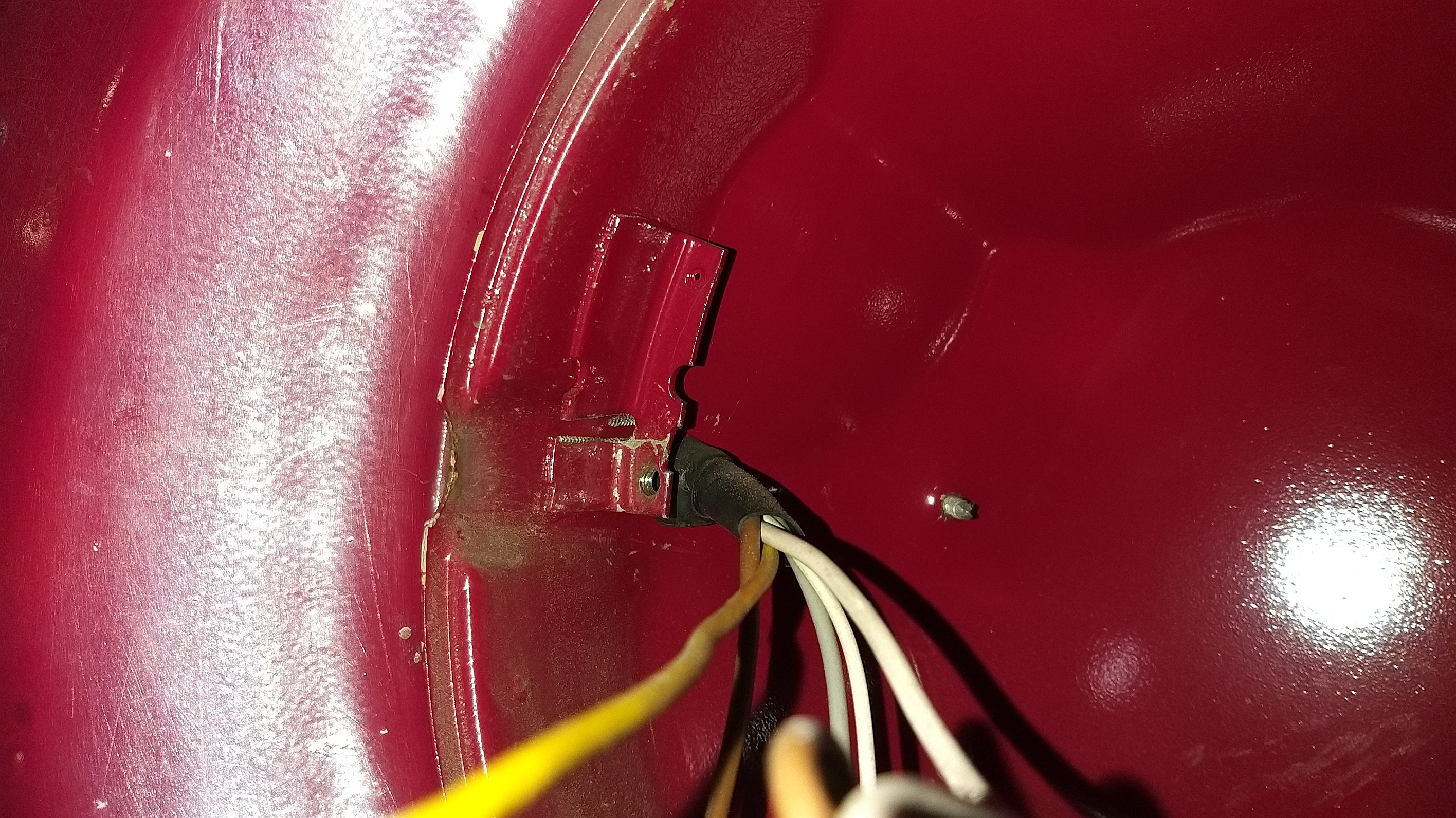

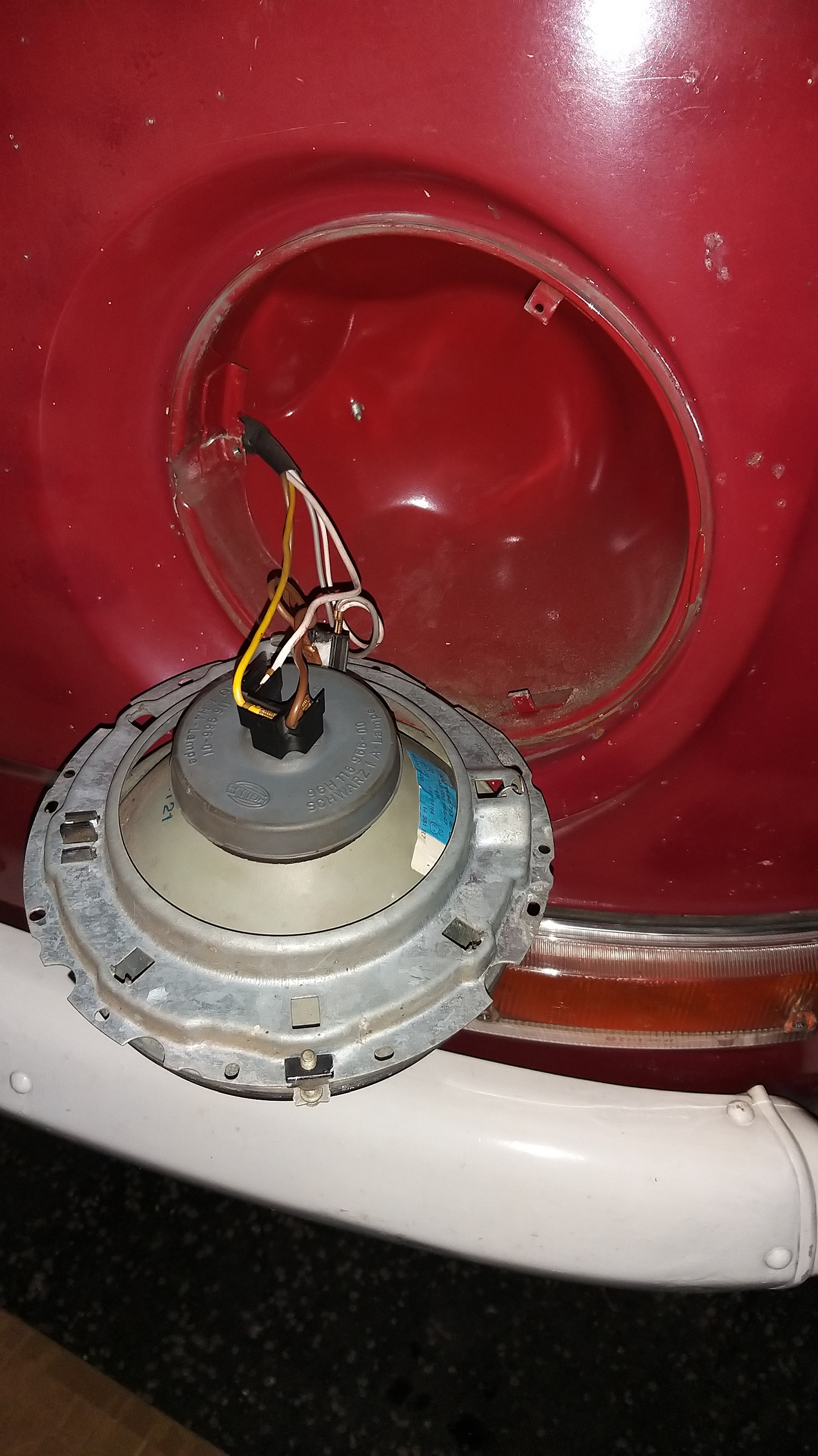

Wie angekuendigt liegt nun auch eine kleine Photo-Dokumentation vor.
Deutlich erkennbar sind die Winkel zum Befestigen des H4 (oder Salted Beam) Einsatzes. Einige sind noch "verschlossen" von Lack koennen aber problemlos durchstoßen werden. Positionen passen mit den Loechern vom H4-Einsatz ueberein.
Einen "Ablauf" gibt es nicht. Derzeit alles wieder mit dem originalen Ringen (3-Loch) montiert. Diesmal sitzen beide zu 99,99% auch ohne Dichtung. Die 2 Loecher der ehem. Einstellschrauben muss ich noch verschlieszen - kurze Schraube (verzinkt oder Edelstahl) mit Gummi dahinter und Mutter (wie auch schon original geloest).
Die Maske koennte getauscht worden sein! Zumindest ist die Schweisznaht auf der A-Saeule beifahrerseitig bei genauerer Betrachtung recht auffaellig. Fahrerseitig allerdings kaum.
Der Farbunterschied seitlich unten ab den Wulst ergibt sich m.M.n. auch tatsaechlich von einer spaeteren Nachlackierung (sehr wahrscheinliche war da die Firmenaufschrift etc. eines Elektrobetriebes aus der EZ).
Lg,
herbert

Auch wenn sich der Eindruck nicht gleich aufgedraengt haben mag will ich es jetzt aber schon ganz genau wissen!
Norbert*848b hat geschrieben: 23.06.2019 00:59 … das sollte Dich aber wirklich nicht tangieren, denn Du hast ja den (verklebten) H4-Einsatz ab MJ 74!
Woher weisst du das meine verklebt sind oder sein sollten? Ich merke davon jedenfalls nichts.
Ich werde auch mal mit der Quelle Kontakt aufnehmen. Denn genau so eine Situation wollte ich mir eigentlich "ersparen" und habe mehrmals versucht klar zu machen fuer welches Model ich die H4-Einsaetze brauche. Zum Glueck (vielleicht im Unglueck) hab ich ja die Winkel!
Gute Nacht!
herbert

Moin Herbert,
pah hat geschrieben: 23.06.2019 01:17 Woher weisst du das meine verklebt sind oder sein sollten? Ich merke davon jedenfalls nichts.
Nunja, Deine Streuscheiben scheinen ja wohl mit den Reflektoren fest verbunden, also verklebt zu sein, denn ich sehe auf den Bildern immer nur eine Einheit.
… oder täuschen mich da die Ansichten?

Beitrag von pah »
Also, das taeuscht - wenn man es einfach geschickt macht (also blos nicht vertikal) kann man glauben sie sind verklebt. Deswegen halte ich das Glas+Einsatz auch. Vielleicht waren sie es einmal. Zumindest haengen die Dichtungen jeweils (nur mehr) an einem ganz kurzen Stueck. U.U. bin ich da auch zu anspruchsvoll aber von wirklich verklebt (so das es das Glas halten wuerde) kann m.M.n. nicht die Rede sein.
Lg,
herbert
woita
Beiträge: 978
Registriert: 18.12.2015 22:01
IG T2 Mitgliedsnummer: 827
Re: T2 a/b Frontscheinwerfer von Bilux auf H4
Beitrag von woita »
Das, was da auf deinen Bilder ist, ist aber eigentlich eine Einheit.
Da ist die Streuscheibe fix drauf, so wie Norbert es geschrieben hat.
Wenn die Streuscheibe lose ist, würde ich einen neuen Einsatz kaufen.
Dazu gehört der Chromring (gabs als Metall verchromt aber auch Kunststoff verchromt) mit einer Schraube.
Gruß woita

Welche Befestigung ist das? Für welche Scheinwerfer ist sie geeignet?
Beiträge: 7666
Hallo Erik,
suomi_bus*818 hat geschrieben: 26.06.2019 15:45 Welche Befestigung ist das? Für welche Scheinwerfer ist sie geeignet?
… für (Komplett-) Scheinwerfer bis incl. MJ '73 (mit dem 3 Loch-Lampenring)
und für Einsätze ab MJ '74, wo noch der 1 Loch Lampenring extra dazu kommt. :wink:
… also die "Universalbefestigungsmöglichkeit" schlechthin. :mrgreen:

Danke Norbert. Das Foto stammt von meinem ulmengrünen 72er Zwitter. Der für Finnland bestimmt war und in Emden gebaut wurde.
