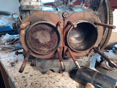

Nach dem finalen Reinigen mit etwas höherem Druck sieht das ganze dann so aus:

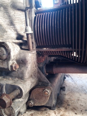

Auf der heißen Seite (Zyl. 3-4) hat das Gehäuse etwas stärkere Oxidationen.
Auf der anderen Seite sieht es besser aus. Kann daran liegen, dass hier ein Ölverlust für aktiven Korrosionsschutz gesorgt hat. :wink:
Viel Liebe hat dieser Motor wohl eher nicht abbekommen. Dennoch, auf den Bildern sieht es schlimmer aus als es ist, die Kipphebel sind in einem vernünftigen Zustand.

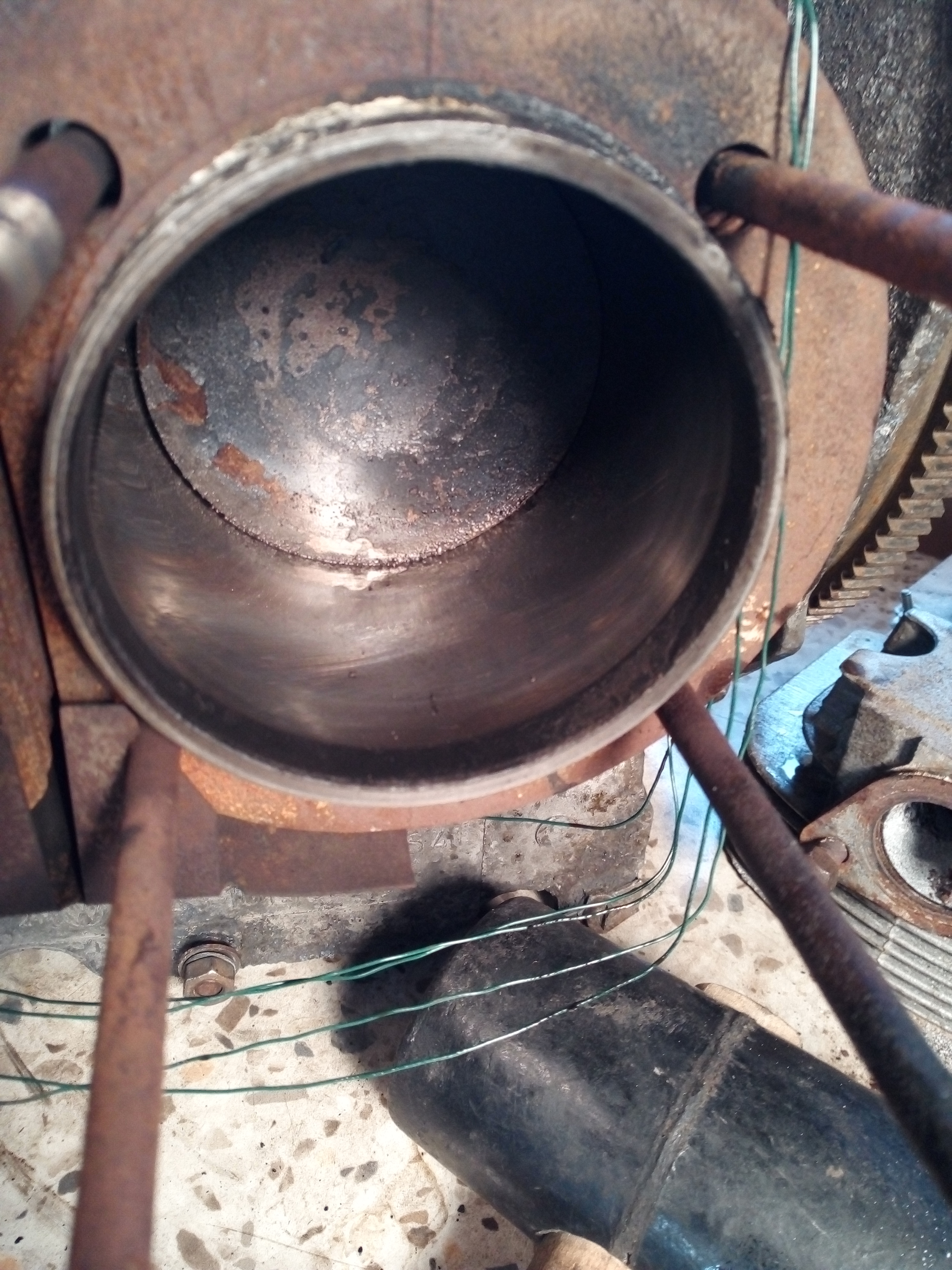

Was man hier deutlich erkennt, ist dass er Muldenkolben verbaut bekommen hat. Ich vermute dass es daran liegt, dass es ein original VW Austauschmotor ist. Hat eben auch die beiden Pfeile und das X an der Motornummer. Hat so ein Motor eigentlich auch ander Köpfe?
Die Zyinder sind noch ausreichend gut und teilweise sieht man noch die Spuren vom Hohnen. Im Linken Zylinder liegt noch Dreck der beim auseinander bauen hinein gefallen ist. Nicht davon irritieren lassen.

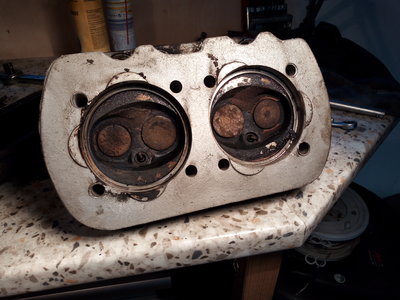

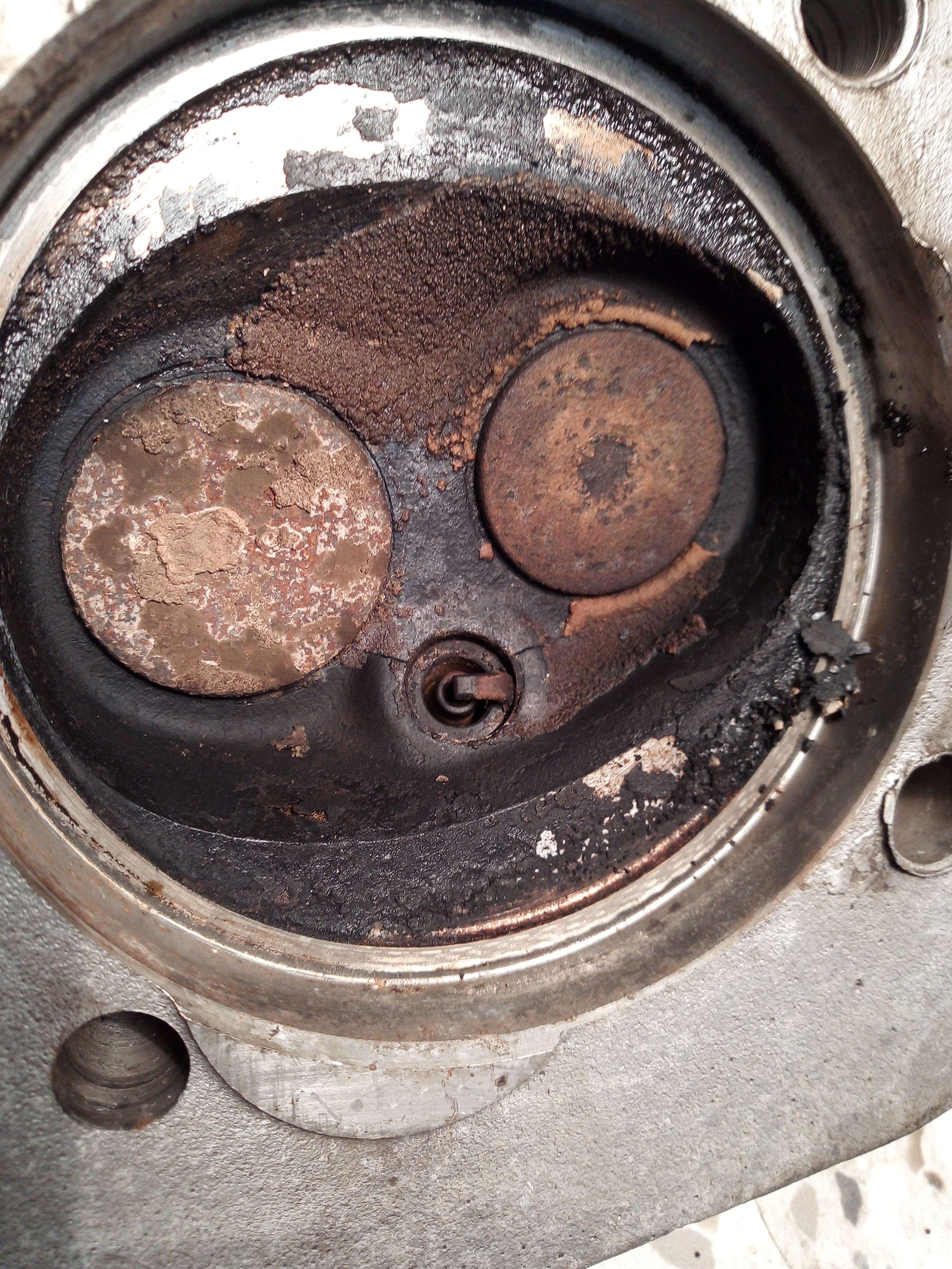

So und nun der besagte Zylinderkopf. Links sieht man das defekte Auslassventil. Ich würde mal sagen das war kurz vor ab.
Hier sieht man jetzt noch mal deutlicher die beiden Risse die von der Kerze weg gehen. Der Riss zwischen den Ventilen ist hier schwer zu erkennen.
Am Nachbarzylinder habe ich auch zwei Risse die ebenfalls vom Kerzengewinde weg laufen.
Den Ablagerungen nach schließe ich auf Öleintrag in den Brennraum, vielleicht hat das auch zu Glühzündungen geführt. Irrsinniger Weise sind die Ventilführungen kaum verschlissen, Die Ventile lassen sich kaum in der Führung seitlich bewegen (vgl. Anleitung im Rep. Handbuch).
Fazit: Der Karren hat zwar nicht viele km gesehen, ist dafür aber ohne Erbarmen ran genommen worden.
Werde mir den anderen Kopf noch genauer ansehen und evt. noch Bilder vom besagten Ventil nach liefern.
Gibts nen Trick wie ich die Köpfe ganz gut sauber bekomme? Ich hätte an Strahlen mit Natriumbicarbonat gedacht (wobei ich dafür nen Sack bestellen müsste....).

Hi André,
schöne Bilder!
Ich finde den Motor gar nicht so sehr verölt, da habe ich schon andere Luftgekühlte gesehen, die lange mit undichten Stößelschutzrohren, oder gar defekter Ölkühlerdichtung gelaufen sind, da wird das Öl überall hin gepustet.
Dass die linke mehr als die rechte Seite korrodiert ist, spricht zum einen für einen - zum Zeitpunkt der Einlagerung - noch recht trockenen Motor und für eine schlechte Lagerung bei der links sehr viel mehr Nässe vorhanden war als rechts, so dass sich der Wärmetauscher fast völlig auflöste.

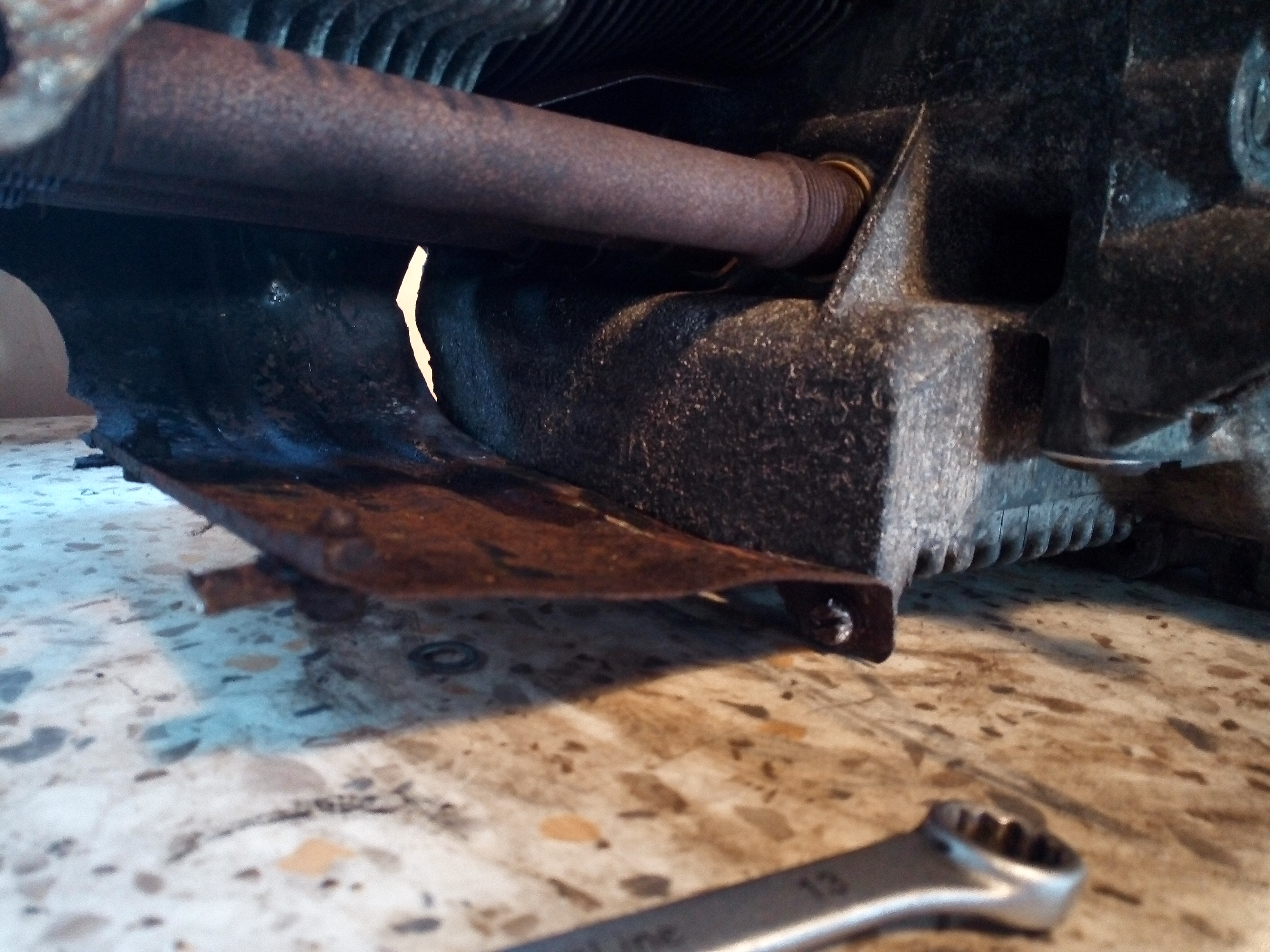

Übrigens, das lange Blech über dem Rumpf nach vorne zum Getriebe solltest Du versuchen zu entrosten, denn es ist anders als beim Käfer und für den Bus relativ teuer.
Ich kann Norbert auch nur zustimmen, ich kenne auch die Geschichten von Rissen im Zylinderkopf die man früher mit einem Meißel oder Körner verstemmt hat. Wobei diese notdürftige Reparatur nur im Bereich der Zündkerze zulässig war, denn bei den Ventilen läuft man Gefahr, dass sich der Sitzring löst.
Ich würde jetzt nur noch die Zylinder und Kolben kurz entfernen, dann den Rumpf im Bereich der Zylindern noch mehr säubern und mit brauchbaren Köpfen wieder zusammen bauen. Das sollte für einen Übergangsmotor reichen, ansonsten läufst Du Gefahr, dass Du Dich mit dem Provisorium länger beschäftigst und dabei den eigentlichen Motor aus dem Blick verlierst. Vielleicht sind ja die Köpfe des Originalmotors noch brauchbar, dann könntest Du die erstmal verwenden.

Ja, das mit den Rissen ist so eine Sache... hab schon überlegt ob ich die löten soll :D Hab hier ein Lot zum Alu Löten, mit dem man "Reiblöten" oder "Diffusionslöten" kann. Hat wohl ne höhere Festigkeit als Alu selbt und ist mir mal auf nem Teilemarkt angedreht worden. Habs aber noch nicht getestet... aber vielleicht eignen sich erst mal andere Aluteile zum üben :D
T2B-78 hat geschrieben: 20.07.2020 22:10 Ich würde jetzt nur noch die Zylinder und Kolben kurz entfernen, dann den Rumpf im Bereich der Zylindern noch mehr säubern und mit brauchbaren Köpfen wieder zusammen bauen. Das sollte für einen Übergangsmotor reichen, ansonsten läufst Du Gefahr, dass Du Dich mit dem Provisorium länger beschäftigst und dabei den eigentlichen Motor aus dem Blick verlierst. Vielleicht sind ja die Köpfe des Originalmotors noch brauchbar, dann könntest Du die erstmal verwenden.
Ja, da muss ich dir recht geben. Dummer weise macht mir das Schrauben an Motoren einfach am meisten Spass.... 8) 8) Das einzig blöde am Versuch die Köpfe vom Originalmotor zu nehmen ist das, dass ich vor dem Motortausch doch noch recht viel schrauben muss und so die Hebebühne eines Freundes wohl etwas länger blockieren muß, insbesondere wenn dann die original Köpfe auch Risse haben sollten und ich bestellen muß.
Ahnendrop hat inzwischen die 043er im Sortiment, bei denen der Kopf etwas verstärkt ist. Die Qualität scheint noch mal besser geworden zu sein. Hab mir einen vernünftigen Eindruck gemacht. Gibts dazu Erfahrungen?

Also ich würde in diesen Übergangsmotor keine 550,-€ nur für 2 Köpfe investieren. Das wäre am Ende Perlen vor die Säue. Der soll doch nur eine Zeit lang laufen.
Ich denke, es gibt brauchbare, gebrauchte Köpfe für ca. 100,-€ das Stück, für das Paar evtl. weniger als 200,-€ vielleicht findet sich ja ein Verkäufer, wenn Du mal ein Gesucht startest, hier und auch in anderen Foren (Bugnet, usw..)
Bei Ebay gibt es einen Anbieter, der verkauft einen "Motorüberholsatz" für ca. 500,-€ (als Auktion, da variiert der Preis dann immer etwas), oder hier zum Sofortkauf für 537,-
https://www.ebay.de/itm/Motor-Uberholsa ... Swcs1b~T4F
Da hast Du dann aber neue Kolben+Zylinder, neue Köpfe und einen Dichtsatz... Keine hohe Qualität, aber wie gesagt: Für einen "Übergangsmotor!"

Bruchpilot hat geschrieben: 20.07.2020 20:24 … weder beim Kauf noch hier hatte/ habe ich die Möglichkeit den Motor an einen Anlasser zu klemmen. Aber ob da was bei raus gekommen wäre weiß ich nicht, zumal das eine Auslassventil echt gelitten hat. … sowas hab ich bisher auch noch nicht gesehen...
Bei diesem gerissenen AV wärst Du höchstwahrscheinlich bei 3 bis max. 5 bar gelandet, so meine grobe Einschätzung.

Das ist ein guter Hinweis. Wenn dann hätte ich die Köpfe später beim eigentlichen Motor weiter verwendet. Aber der Hinweis nach gebrauchten Köpfen zu suchen gefällt mir sehr gut! Da werde ich eine entsprechende Such-Anzeige aufgeben. Hab bei mir in der Gegend auch nen Stammtisch kennen gelernt, vielleicht hat da jemand auch noch nen paar Köpfe rum liegen. :gut:
Jetzt stellt sich mir nur folgende Frage: Nach was für einem Kopf muss ich suchen?
Die TM 28 (http://www.michaelknappmann.de/bulli/mi ... frame.html) sagt, dass Köpfe mit 33mm und 35,5 mm Einlassventilen verwendet wurden. Hab gemessen: sind 33mm. Auch sind keine Distanzringe unter den Zylindern eingebaut. Daher schließe ich, dass die Zylindrsitze nicht nachgearbeitet wurden.
Jetzt habe ich eine Frage was die Zylinderkopfnummern betrifft. Bei diversen Anbietern und auch hier im Forum habe ich von 040, 043 und 044ern Zylinderköpfen gelesen. Was ist da genau der Unterschied? Hab bei meinen gerissenen Köpfen geschaut, da steht finde ich folgendes: "043.101.375P VW Zeichen 66" Ich vermute die 043 hat mit dieser Zylinderkopfnummer zu tun. Aber was genau ist der Unterschied? Ich rede hier immer von nem AS mit Doppelkanalköpfen.

Bruchpilot hat geschrieben: 22.07.2020 09:16 Nach was für einem Kopf muss ich suchen?
Das ist die Gretchenfrage schlechthin. Ich hab mir seinerzeit einfach Käferköpfe besorgt mit 35,5 mm EV und 32 AV , Ventilschaft-Stärke 8mm.
Bruchpilot hat geschrieben: 22.07.2020 09:16 Hab gemessen: sind 33mm
Die sollten dann aber einen 9 mm Ventilschaft haben wenn ich mich nicht irre.
Bruchpilot hat geschrieben: 22.07.2020 09:16 Jetzt habe ich eine Frage was die Zylinderkopfnummern betrifft. Bei diversen Anbietern und auch hier im Forum habe ich von 040, 043 und 044ern Zylinderköpfen gelesen. Was ist da genau der Unterschied?
Vielleicht findest Du hier eine Antwort auf Deine Frage: http://www.flat4.de/zkopf.htm
