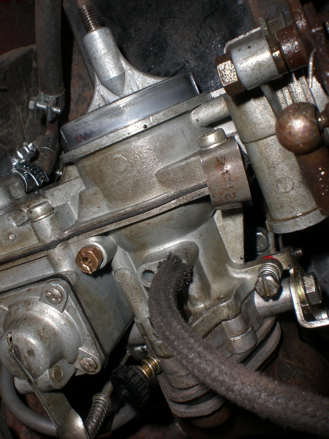

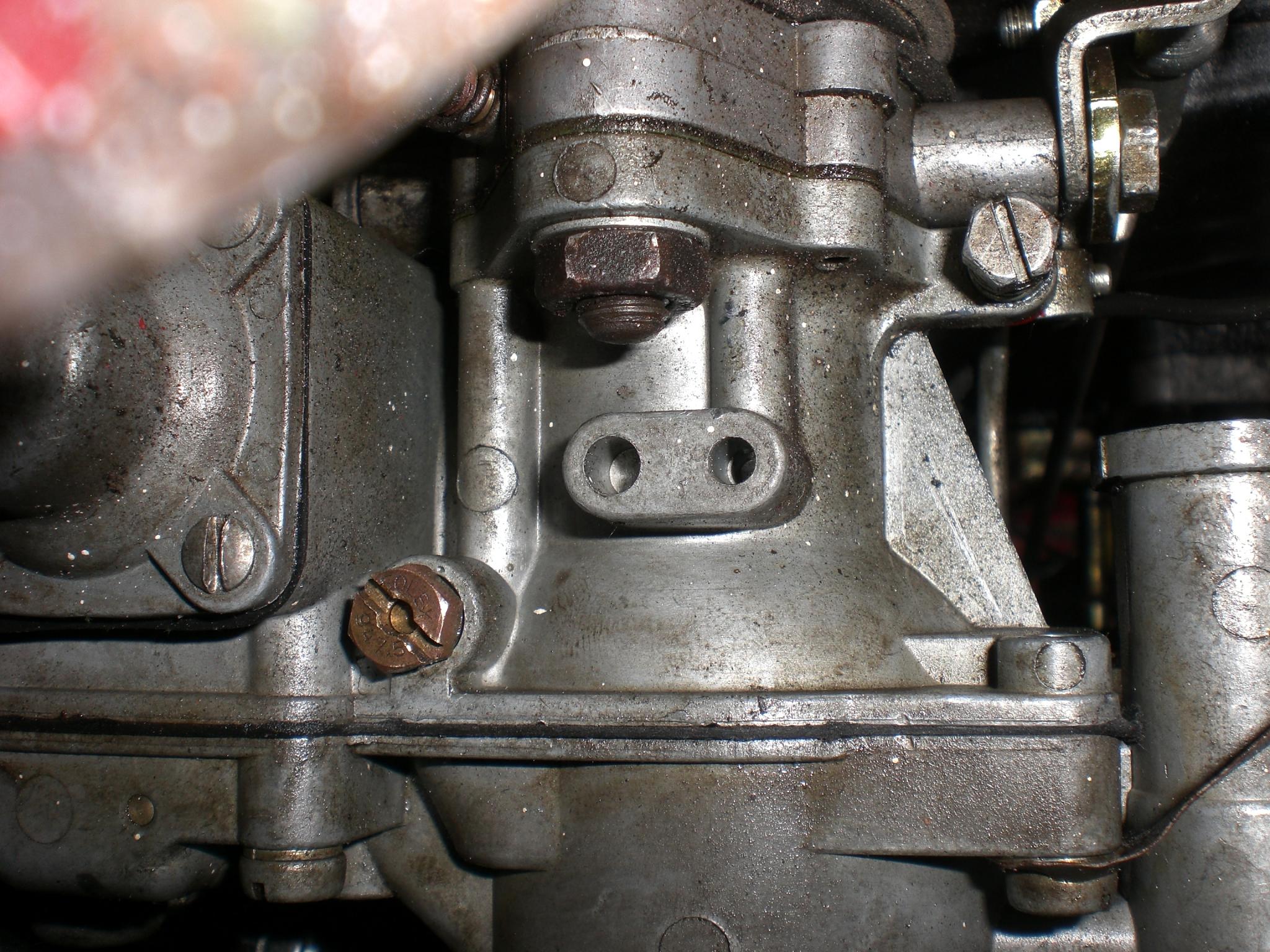

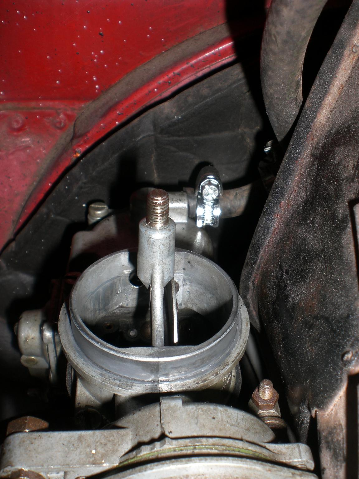

Die Vergaser sehen mir übrigens eher wie von der Typ3-Zwei-Vergaser-Anlage 32 PDSIT-2 bzw. 3- aus - aber jetzt wird es mir zu sehr Glaskugel...... zu erkennen an einem zentralen Stehbolzen im Lufttrichter (evtl. erkennbar nach Abnehmen der HT-Abwasserrohrlösung)

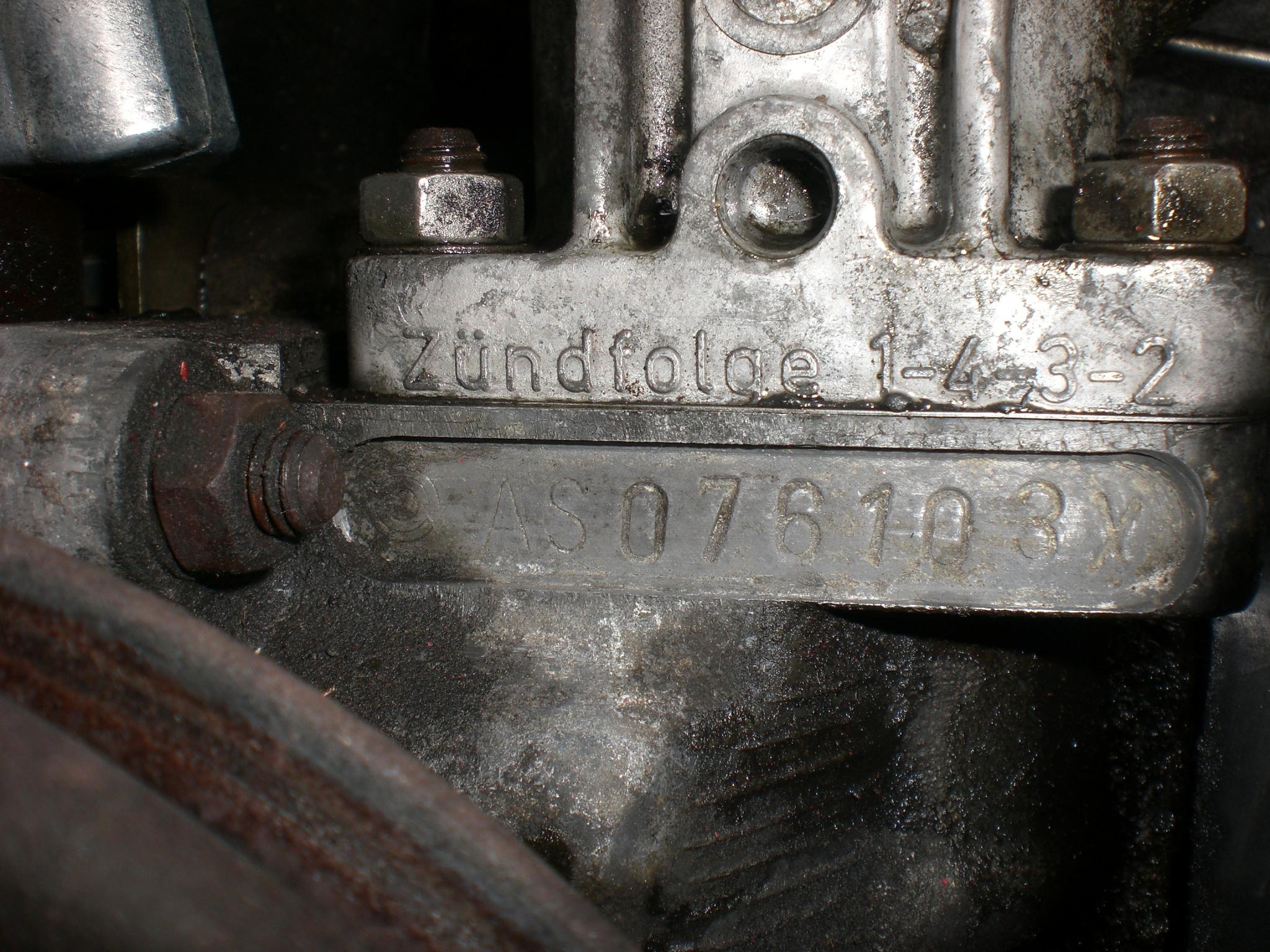

Genug. Ende. Vergaser aufmachen. Fotos. Rückrüsten erst nach klarerer Grundmotor-Bestandsaufnahme. Motornummer abschreiben und hier bekanntgeben.

ulme*326 hat geschrieben: Die Vergaser sehen mir übrigens eher wie von der Typ3-Zwei-Vergaser-Anlage 32 PDSIT-2 bzw. 3- aus - aber jetzt wird es mir zu sehr Glaskugel......
*auch mal in die Glaskugel guck'*
Daran dachte ich auch schon. Vor allem die Saugrohre müssten ja auch von irgendeinem Motor stammen. :?:
Das wäre gar nicht mal so schlecht, denn dann könnte es sich bei dem, was sich im Kurbelgehäuse befindet tatsächlich um 1600 Kubik handeln und es wäre mit dem Umrüsten der Vergaser-/und Luftfiltergeschichte getan.
Glaub' ich aber ehrlichgesagt nicht. Da hat bestimmt jemand mit Tuning-Zylindern und Kolben gespielt.

zu Hause angekommen, hab ich dann die Abflußrohre gegen Pappschläuche welche ich noch vom Käfer rumliegen hatte ausgetauscht (Foto)
ein Foto von den Vergasern von oben (linker Vergaser) und der Seite (rechter Vergaser) habe ich gemacht und eingestellt, siehe unten.
Motornummer ist was mit AS , siehe Foto

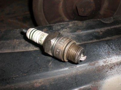

Zündkerze hab ich rausgeschraubt ,siehe Foto
punkt ist der , jetzt hab ich die pappschläuche drauf, angelassen, super angesprungen , ne runde gedreht und s gleiche wieder 3-4 Gang nur 60 km/h und stottert...

Was hab ich nun für einen Motor drinnen?
was empfehlt ihr mir ?

Deine Zündkerzenfarbe gefällt mir by the way nicht. Das ist kein Rehbraun auf meinem Monitor, sieht mehr nach weiß aus. Aber das ist wieder Vergaserthema und das hilft hier nicht. Irgendwie habe ich das Gefühl, das hat alles nix mit Deiner merkwürdigen Vergaserkontruktion (die ja nach Deinen Daten auch überhaupt nichts bringt!) zu tun.
