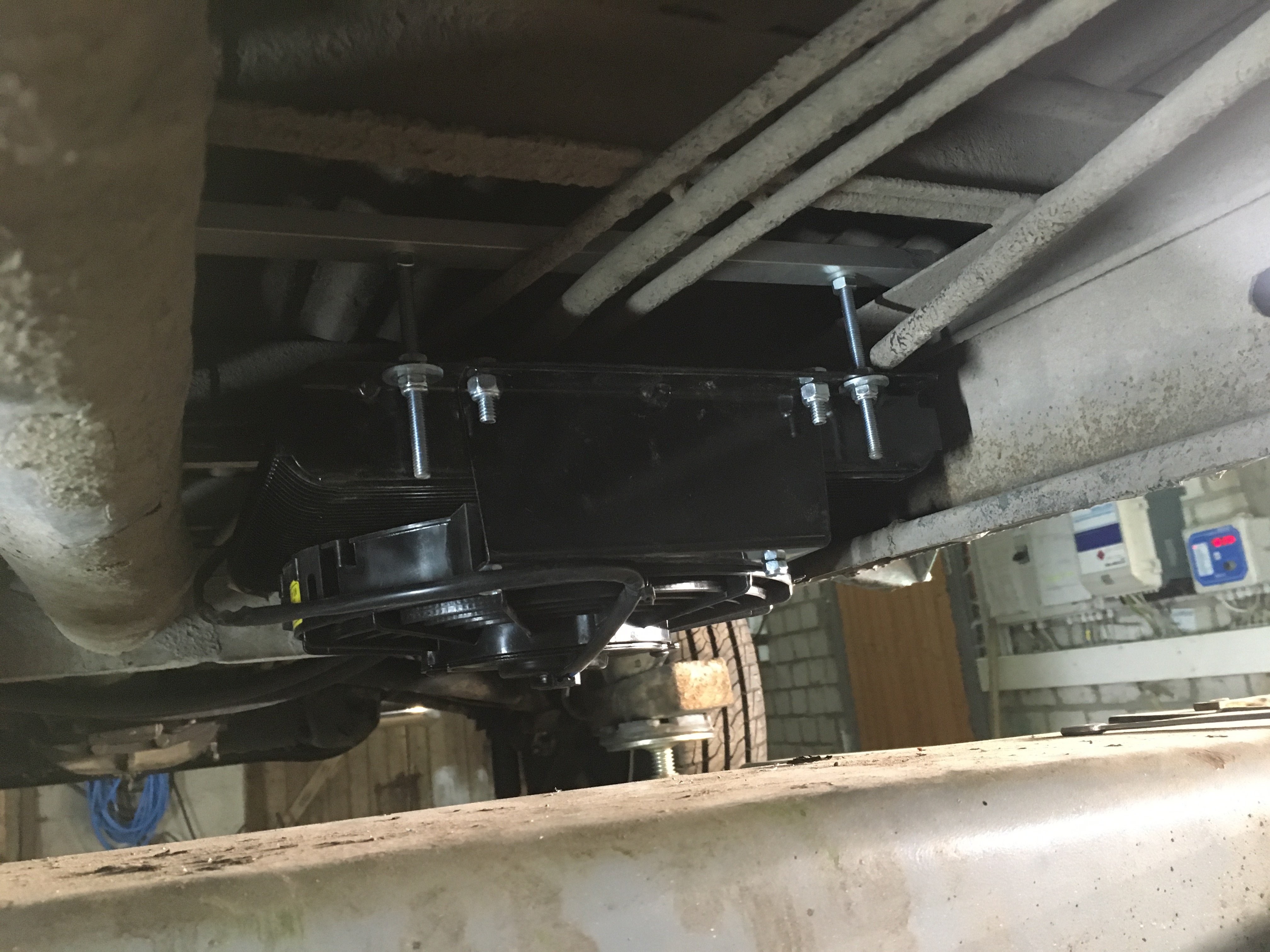

Gestern habe ich noch den Zusatzölkühler angebaut, Anschluss mit Thermostat etc. ist das nächste.

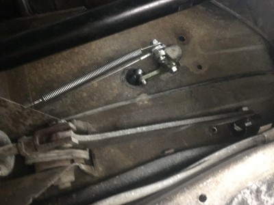

Dann muss ich mir noch was für den Gaszug einfallen lassen. Der ist nicht wirklich reibungslos geführt. Das Pedal stellt sich nicht wieder von selbst auf...

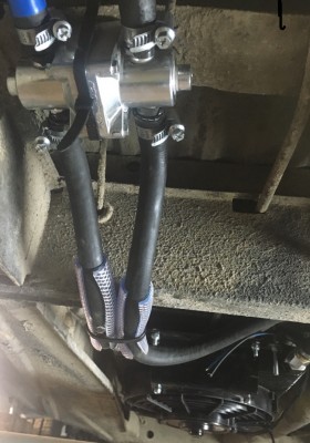

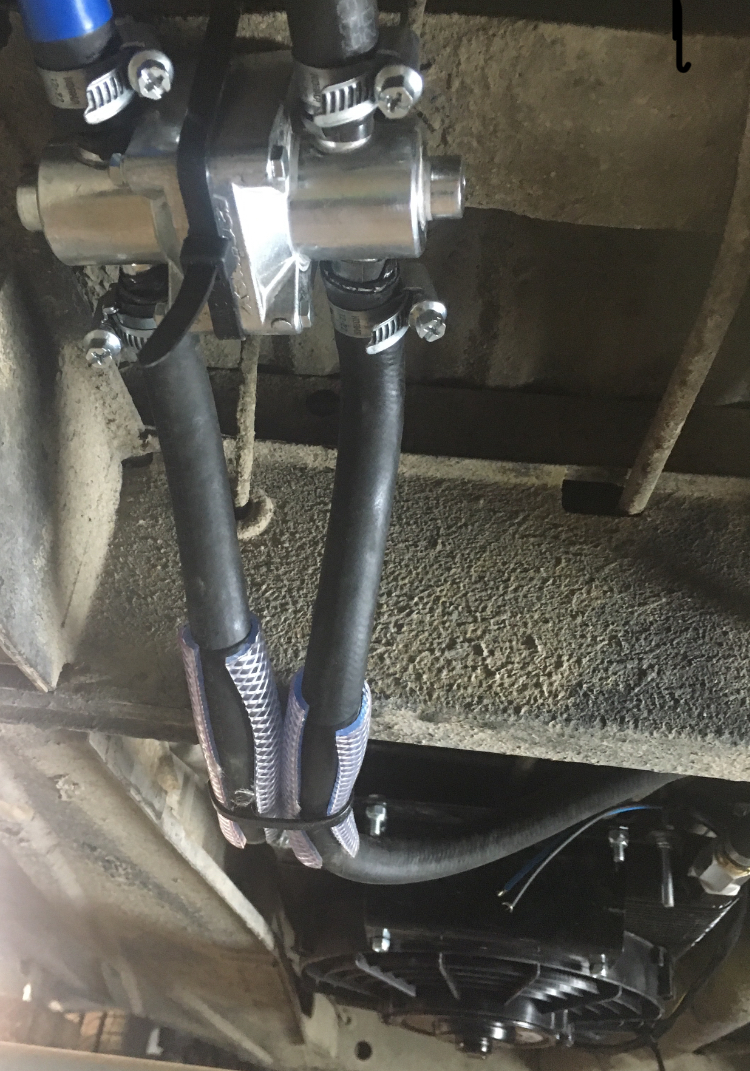

Gestern habe ich meine Kabel für Öltemperatur und DZM noch ordentlich zusammen mit dem Druckluftschlauch für die MaxAirs in einem Kabelschlauch verlegt. Die letzten 3‘ beim lokalen Bosch-Dienst für 1,68€ erstanden :D
Dann ging es ans Racemax Ölthermostat und den Anschluss des externen Ölkühlers. Die Schläuche laufen nun auch mit Abstand zu rotierenden Teilen oberhalb der Wärmetauscher bzw Verbindungsrohre zur Heizung entlang. Sicher besser für die Langlebigkeit :D

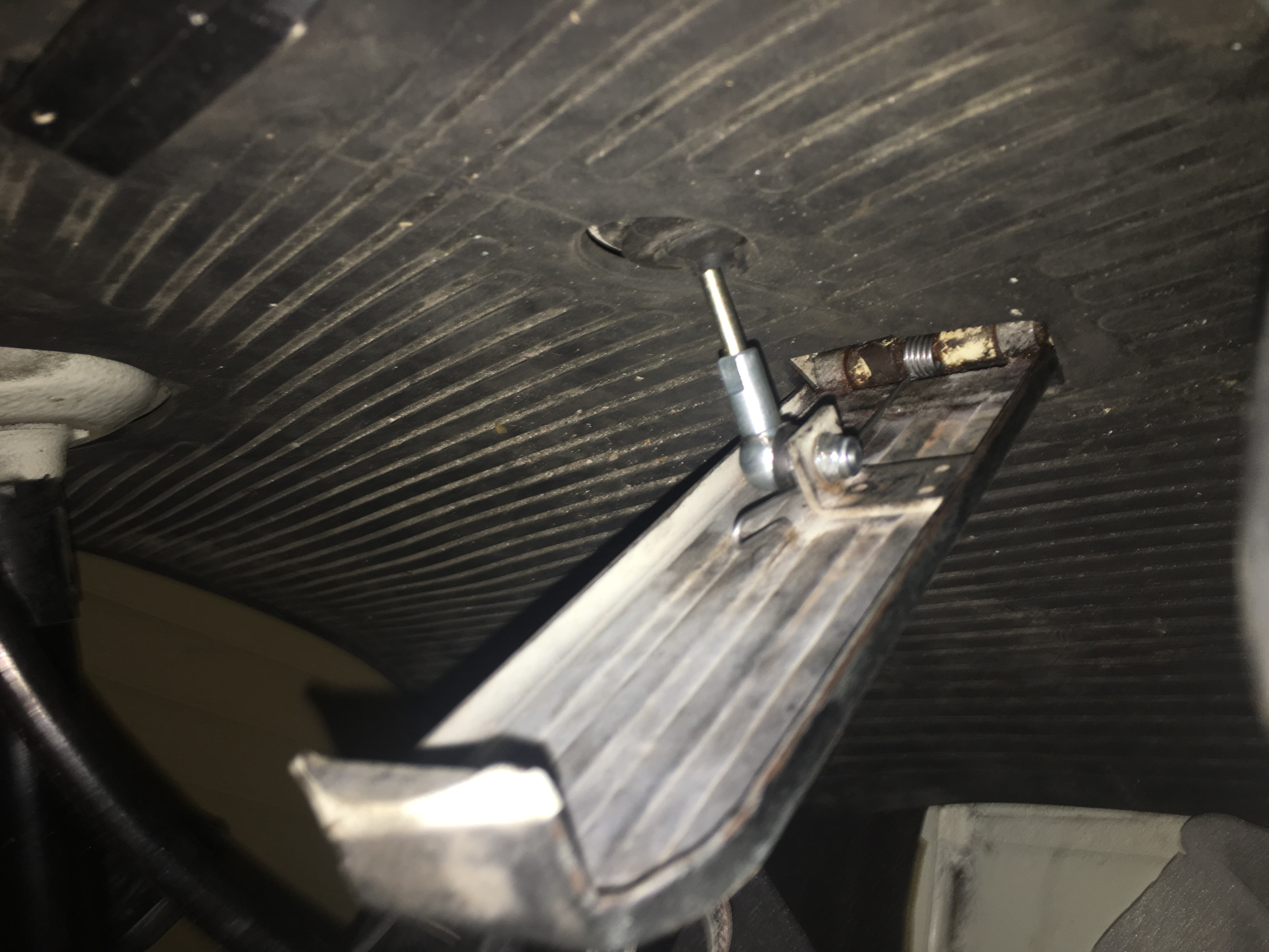

Habe gestern den Gasbowdenzug getauscht und das Upgrade Kit Gaspedal installiert. Macht einen sehr guten Eindruck! Endlich ist Spannung auf dem Zug und das Pedal könnt wieder von selbst zurück!
