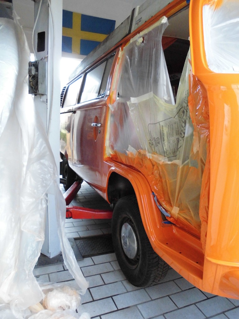

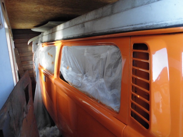

so nun ging es an dem hinterem linken Seitenfenster weiter.
Man das ist echt nicht so einfach....
die Rundungen sind am schwersten...
Auf jeden Fall gab es genug Rost unter den Dichtungen...
Aber nun ist das meiste geschaft.
Nun fehlt noch die Klemmleiste....die sind bestellt.
Grüße Daniel
Grüße Daniel

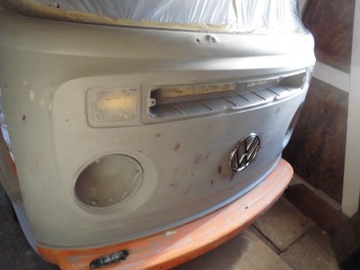

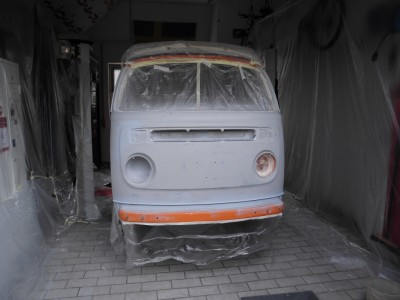

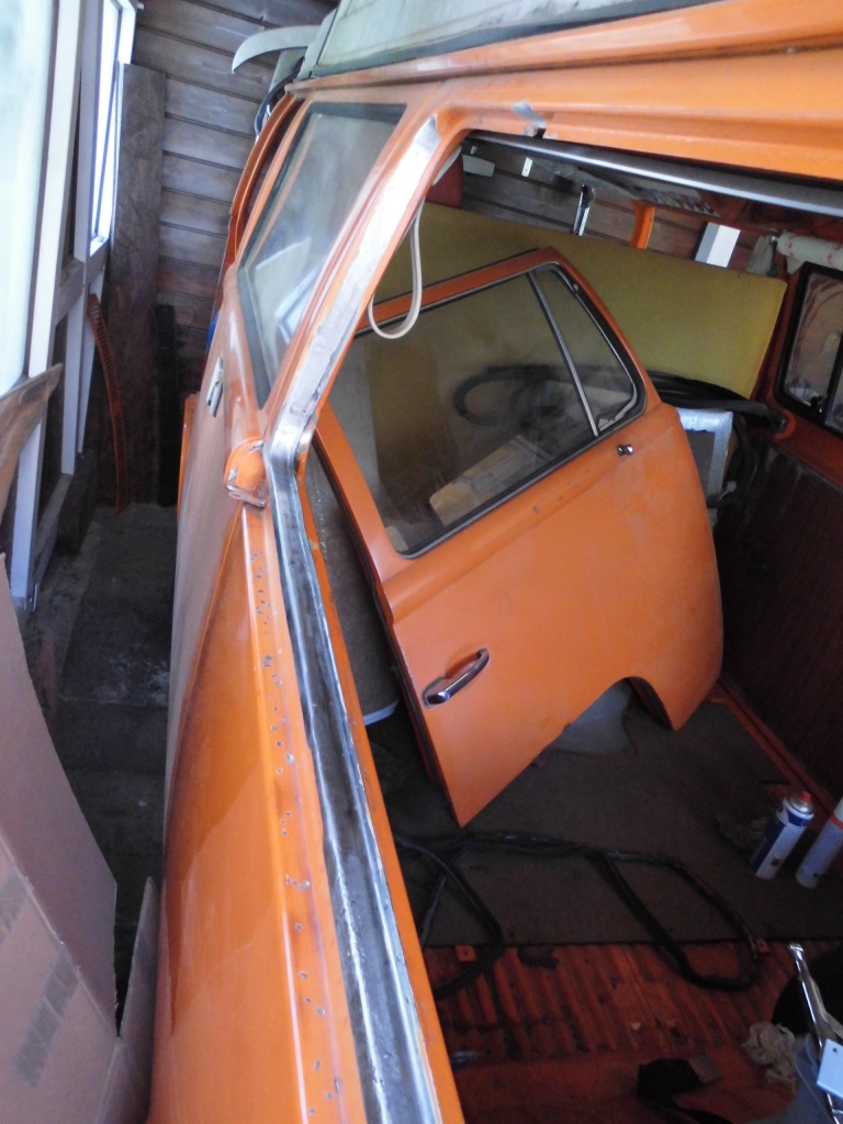

so nun mal wieder ein kleines Update.
Die Front ist soweit mal gespachtelt und geschliefen.
Für das VW-Zeichen ssind die Löcher gebohrt.
Am Heck ist auch schon ein wenig Beilackiert und die neuen Lampen verbaut.
Mit lackreiniger wurde auch der alte Lack aufgefrischt....fehlt nur noch mit Maschine polieren...
Und seiltich wurden die Bereiche der Fenster beilackiert...
Soweit der Stand.....jetzt sollte noch die Front lackiert werden....
Grüße Daniel
Grüße Daniel

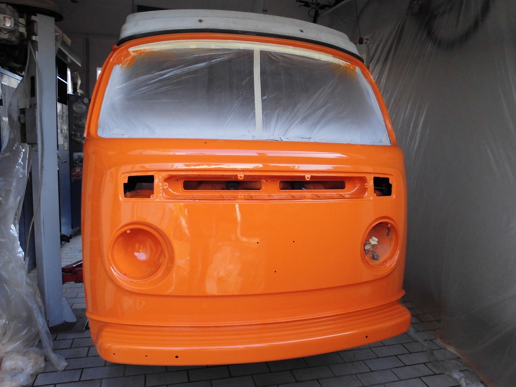

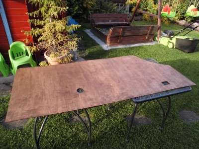

So,
am Samstag fast 4 Std. Werkstatt und Bus abgeklebt....
das lackieren selber ging dann nicht mehr so lang
danach noch ein wenig Holz zugeschnitten...und geölt...
und ruck zuck war wieder das WE rum....geht immer viel zu schnell rum
Grüße Daniel
Grüße Daniel

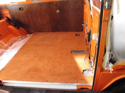

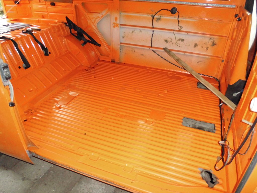

So,
jetzt mal wieder ein kleines Update.
Letztes WE mal den bus noch restlich ausgeräumt.
Isolierung raus und die Bodenisolierung.
Dann mal alles geputz und die komplette Bodenplatte unter die Lupe genommen.
Wirklich fast kein Rost, die paar kleinen Stellen hab ich mit Owatrol behandelt. Danach Bodenplatte konserviert, Isolierung drauf, MDF Platte, Folie und der Teppich.
Auch die Wände wieder Isoliert und die Speerholzplatten rein. Am Sonntag hab ich mit der neuen Dichtung für das Drehfenster gekämpft.
Fenster ging mit neuer Dichtung nur mit höchster Gewalt zu drehen....im eingebauten Zustand nur über den kleinen Hebel keine Chance.
Hab wider die alte rein gebaut.
Jetzt passt alles super und lässt sich gut bedienen. die 2/3 Dichtung hat super gepasst und macht einen guten Eindruck.
Soweit mal die neusten Infos.
Jetzt geht's dann weiter mit dem Möbeleinbau.
Grüße Daniel
Grüße Daniel

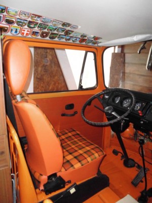

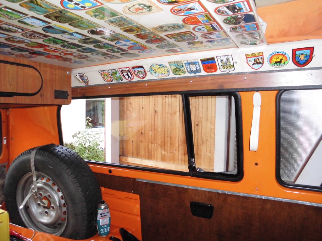

dieses WE mal Sitze neu bezogen, die originalen Bezüge waren total ausgeblichen....zum Glück sind die restlichen noch TOP
Fahrersitz im Bus Dann noch ein Teil der Möbel eingebaut.... Grüße Daniel
ich hab mir ja noch Arbeit auf gehoben....
.... Die Fenster von Schiebetüre und Heckklappe sind noch die alten mit Gummi und Rost.
Aber die lassen sich ja dann gut weg bauen um daran zu arbeiten.
Das gibt dann die Winterarbeit.....
T2Time
- Beiträge: 116
- Registriert: 01.03.2011 18:53
Re: Neuer aus dem Süden (Bodensee/Hegau)
Für's Bild hättest Du aber noch aufräumen können
Volvo-boy
- Beiträge: 761
Hey,
na ja was soll ich sagen...die Bilder entstehen immer mal zwischendurch bei der Arbeit....
...und da es noch was zu tun gibt war es nicht aufgeräumt.
Immerhin heute morgen hab ich den Wagen zugelassen......KN T 275 H ist jetzt mein.
Grüße Daniel
