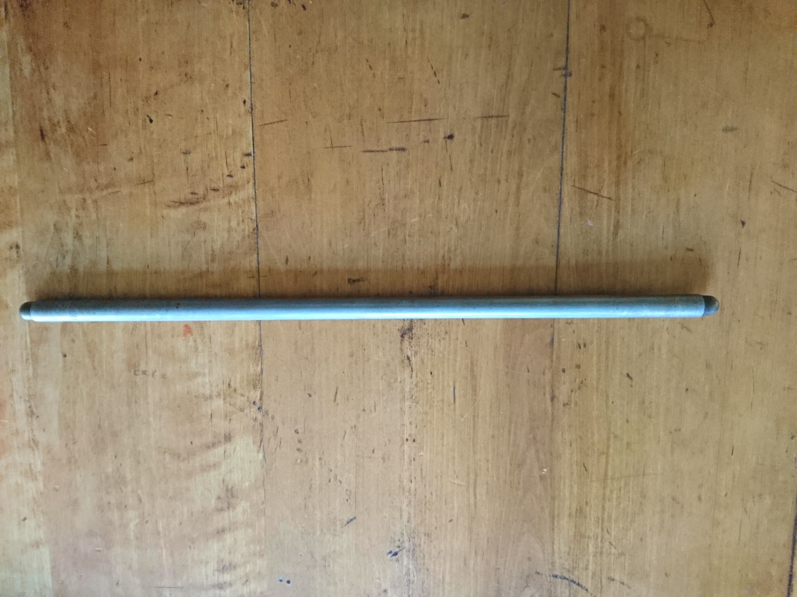

Ich habe noch eine Alustösselstange vom 2 Zylinder, Auslassseite vorgefunden, wo die Verchromung an den Stahlenden abgeplatzt ist. Hat jemand noch eine über? 280mm lang. Wollte nicht einen kompletten Satz kaufen.

sham 69
- Beiträge: 1559
Re: Unterschiedliche Kompression
Ich schau morgen mal nach der Stößelstange, wenn Du Glück hast, finde ich noch Spacer für die Kipphebellagerböcke.

sham 69
- Beiträge: 1559
Tata. 280mm original VW
schick mir mal bitte die Adresse per Nachricht. Das Ding kostet Dich den Versand plus das, was es Dir wert ist ohne rot zu werden.

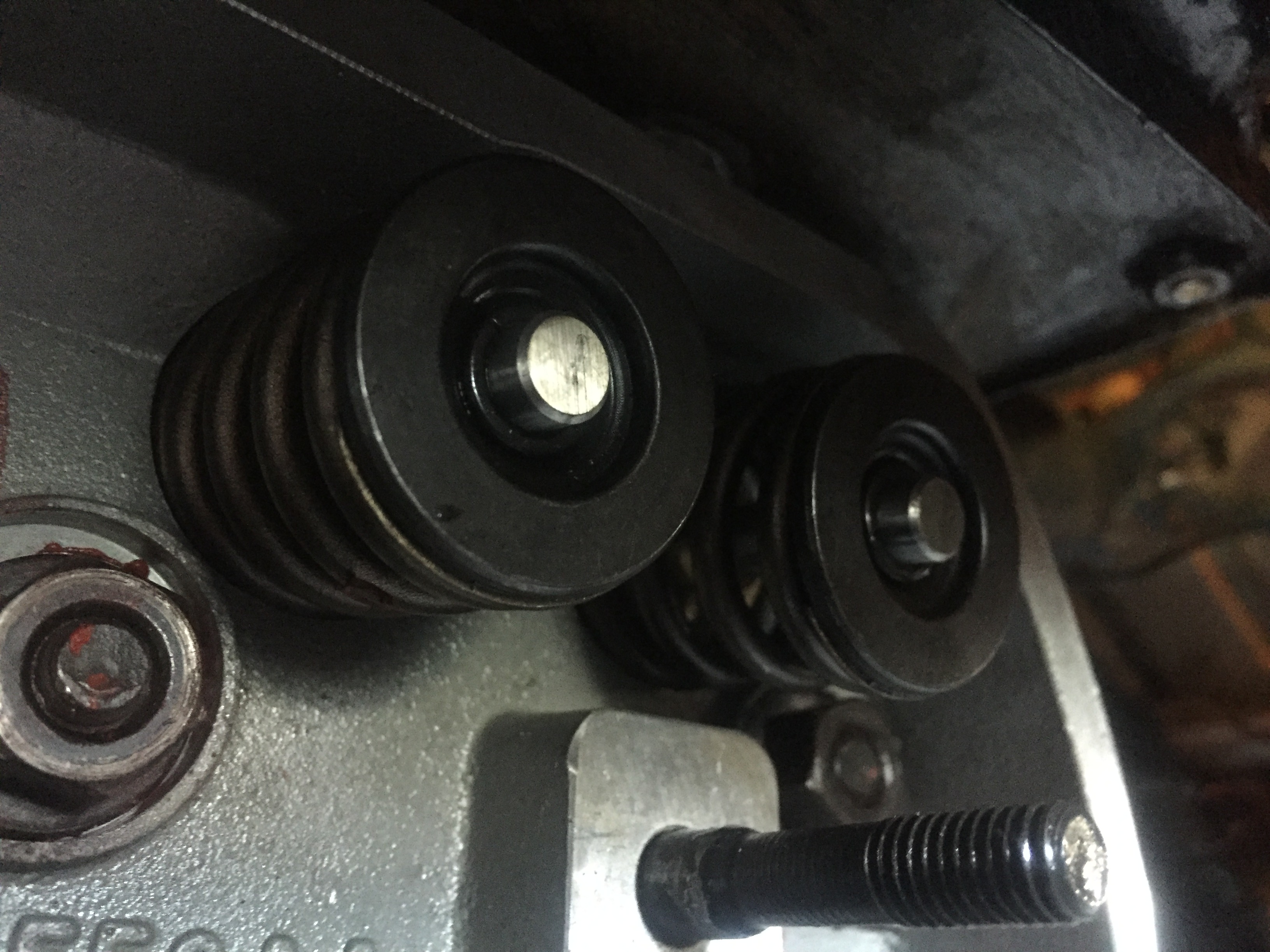

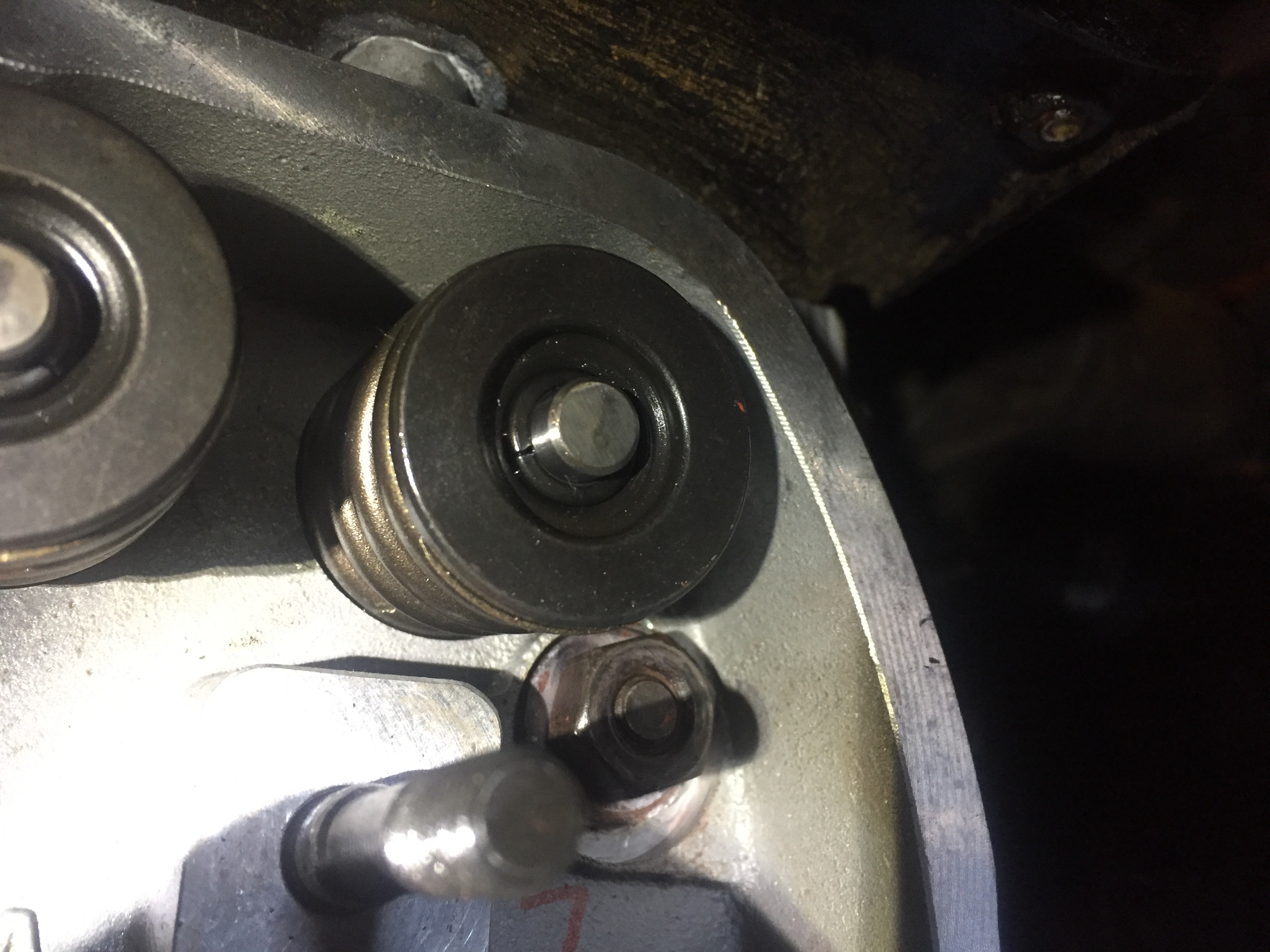

Schon wieder was Neues:
Habe die Kipphebelwellen mit den 4,5mm Spacern einbauen wollen. Ging gar nicht. Der Abstand war viel zu gross. Dann hab ich die Abdrücke an den Ventilschaftenden gesehen. Das müsste doch alles passen ohne Spacer, oder?

- Beiträge: 5219
Hi Ralf,
die Schleifspuren auf dem Ventilschaft sehen gar nicht so schlecht aus.
Da würde ich jetzt nicht aktiv werden und irgendwelche Abstandshalter einsetzen.
Und 4,5mm sind um Welten zu viel, so aus dem Bauch heraus würde ich auf 0,3mm Spacer tippen.
Man muss sich wundern, wie wenig man unterlegen muss, um deutliche Ergebnisse zu erzielen.
Ich habe vor zwei Jahren mal beim Motorenbau mit einer einstellbaren Stößelstange hantiert.
Da kommt es dann tatsächlich auf 0,1mm Längenunterschied an, wenn man es wirklich 100% genau machen will.
Hallo Thomas, mich hatten die um 4,5mm niedrigeren Lagerböcke irritiert. Dachte, genau das Mass müsse bei den neuen Köpfen auch eingehalten werden.
Danke fürs Statement.
