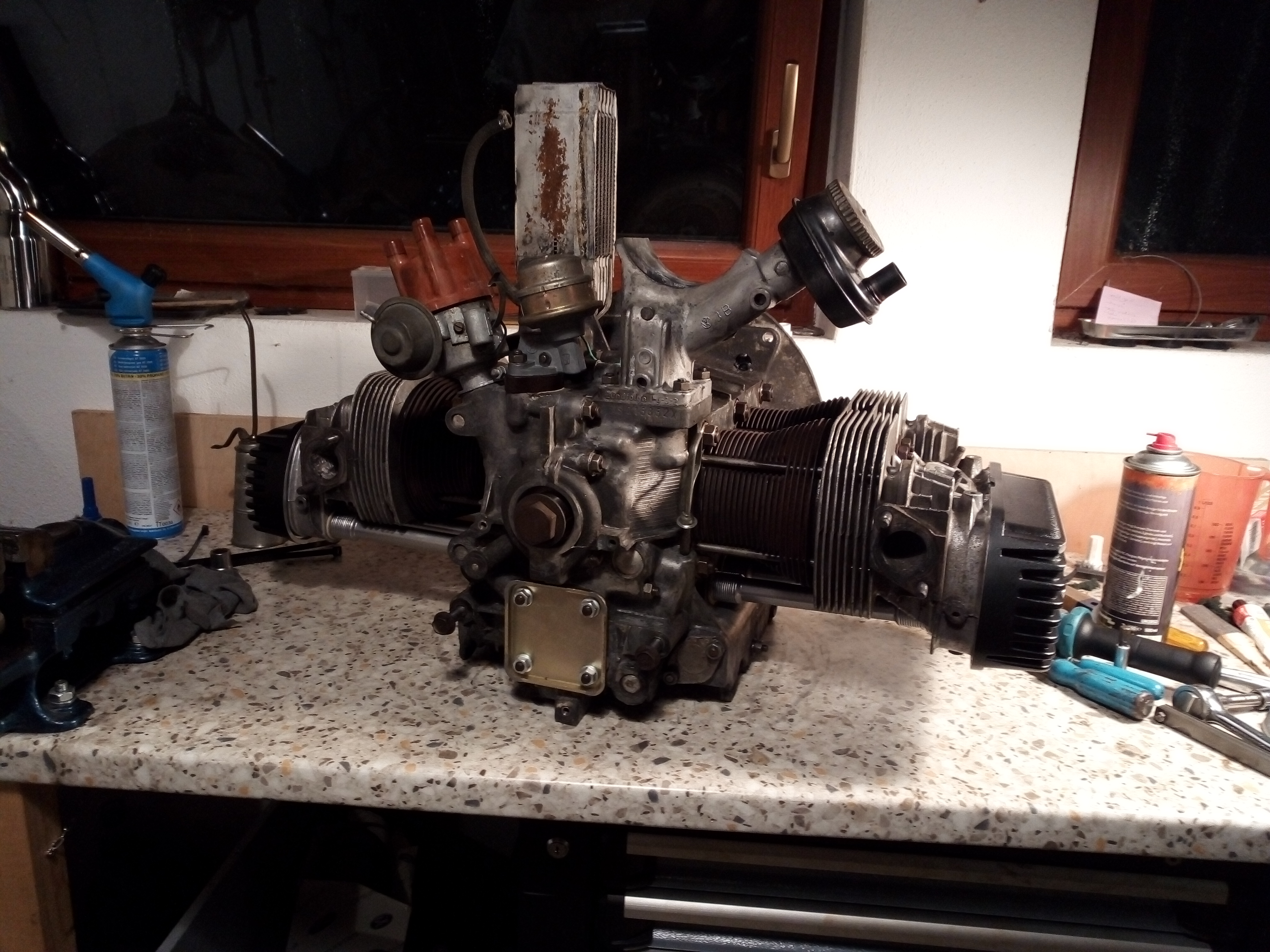

So, Zeit für ein kleines Update. Ich hab die letzten Wochen geschraubt wie blöd um noch fertig zu werden. Um es vorwegzunehmen, wir sind unterwegs.
Mit ein paar Tagen Verspätung sind wir gestartet. Der Motor wir gerade auf der deutschen Alpenstraße erprobt und macht sich bisher nicht schlecht.
Es gibt noch einige Bilder die ich nachreichen werde wenn ich ein paar Minuten dazu finde.

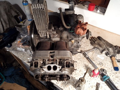

es ist nun eine Zeit her dass ich hier zuletzt berichtet habe. Und da ich auch noch ein paar Bilder schuldig bin, sollen die nun endlich kommen.
Das Thema mit den Blechen vom Typ3 hat sich auch erledigt. Nach dem ich herausgefunden habe dass der Typ3 ein gänzlich anderes Konzept in der Luftführung hat, habe ich den Gedanken verworfen. Ich wollte nicht ohne gründliche Überlegungen zwei Konzepte einfach so mischen...
So, nun zum Bilderbuch:

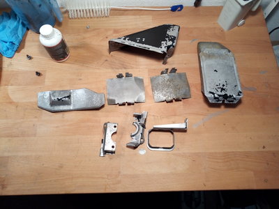

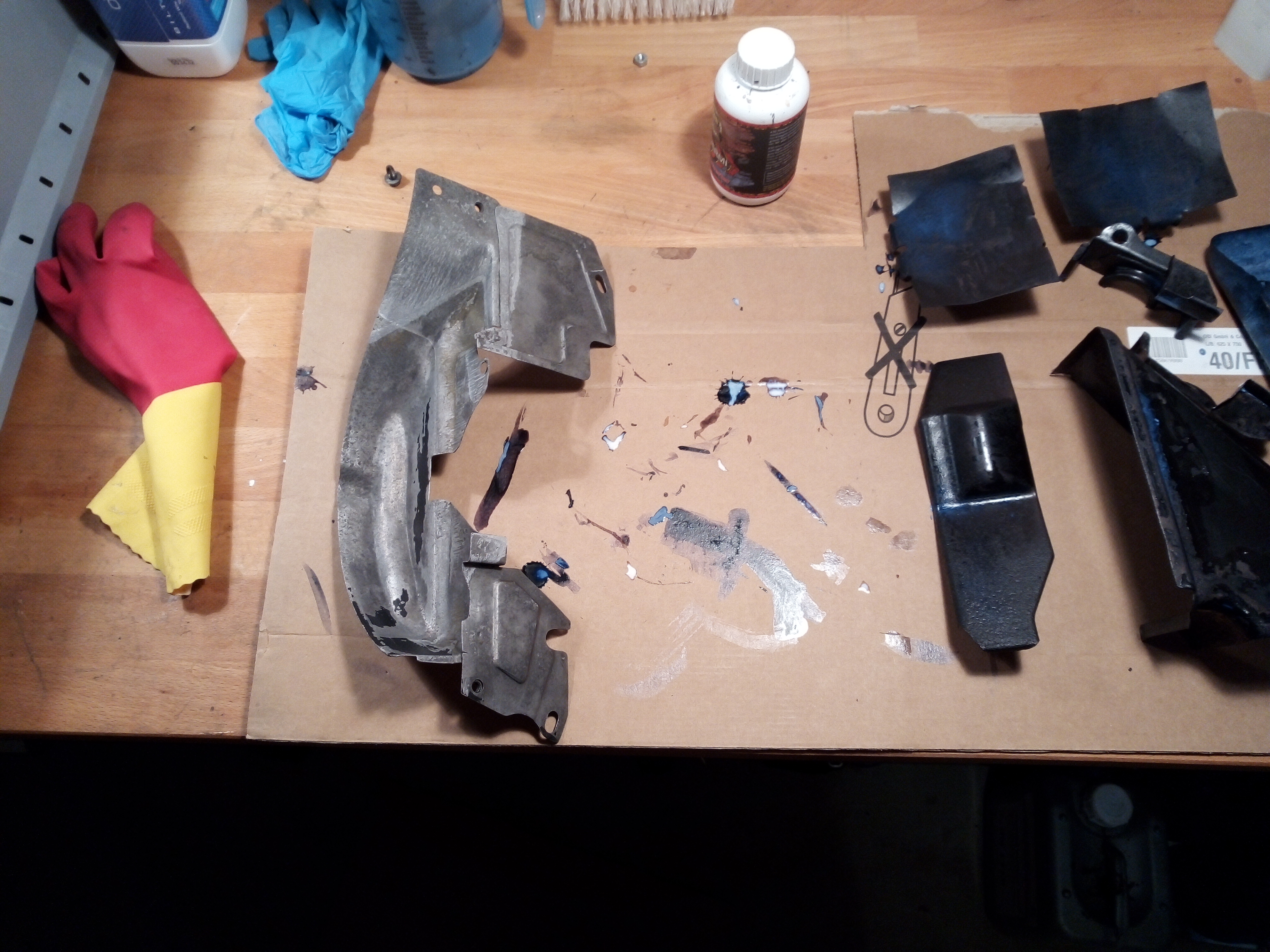

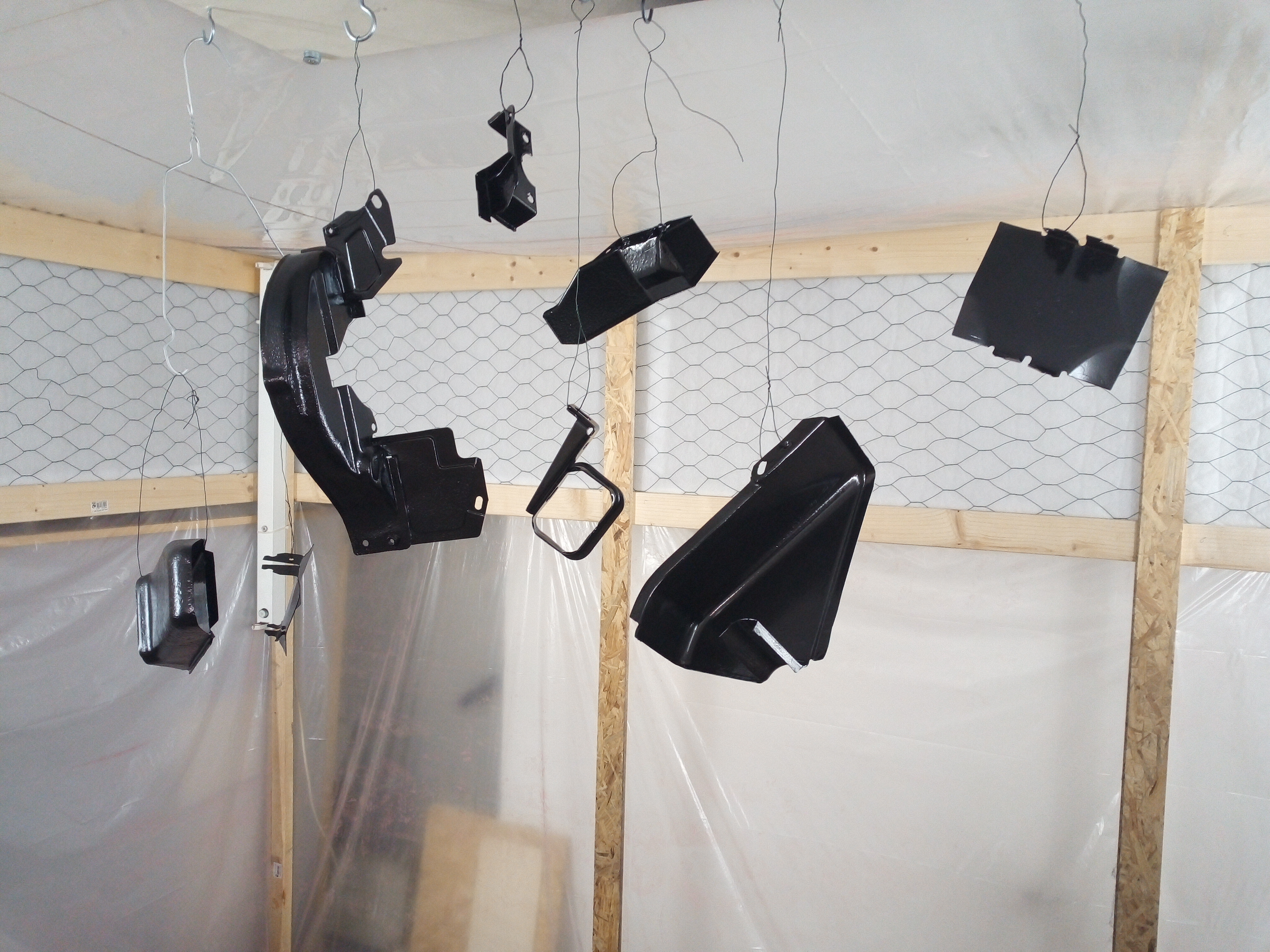

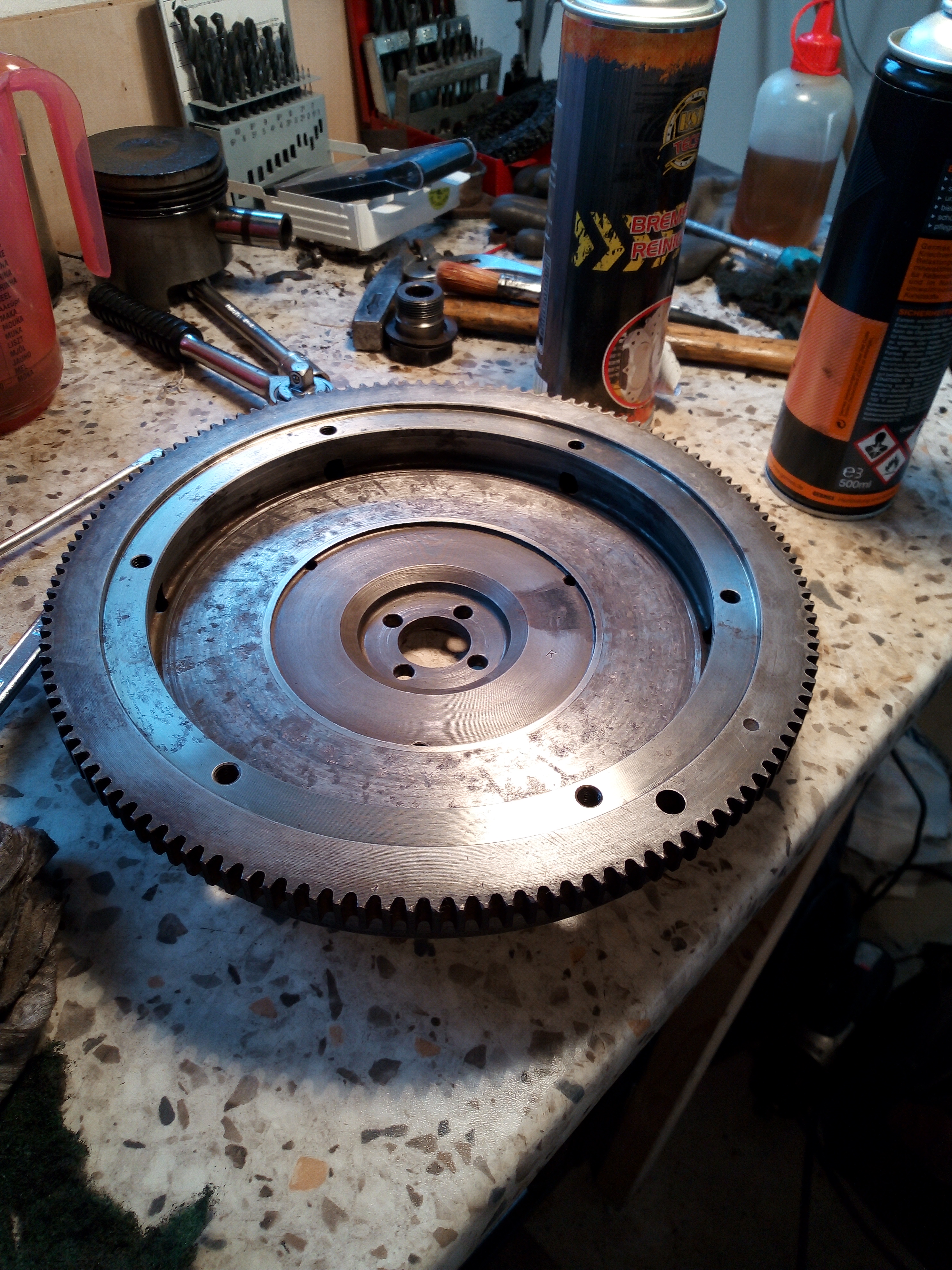

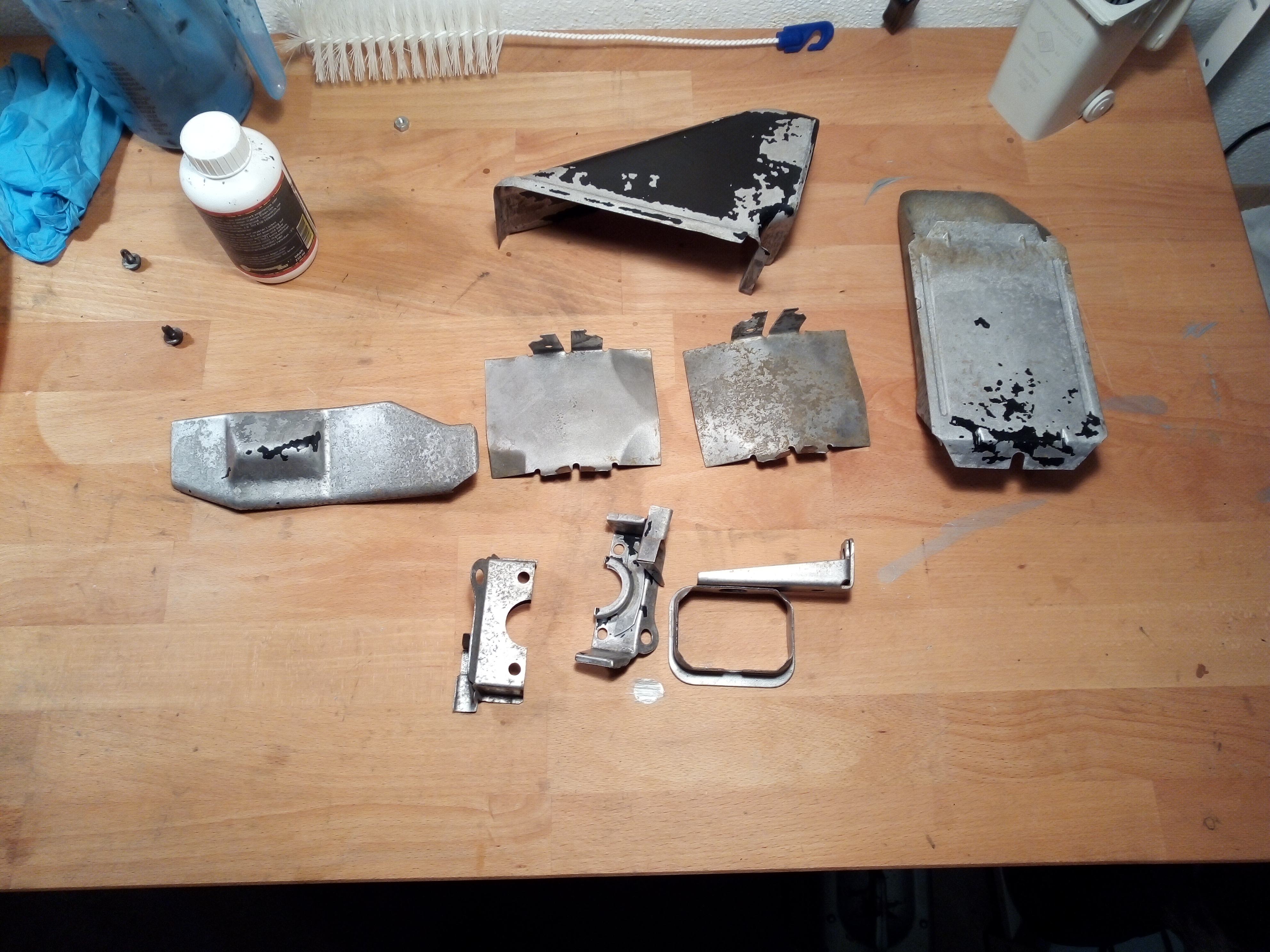

Wo möglich wollte ich die alte Verblechung des Übergangsmotors erhalten. Da diese jedoch teilweise durchgerostet ist und einige Verschraubungen ihr Endstadium in purem Fe2O3 gefunden haben, konnten auch keine Unmengen an Kriechöl und Lötlampen-Behandlungen die Schrauben dazu überreden sich öffnen zu lassen. Hier konnten nur noch Neuteile Abhilfe schaffen...
Die übrigen Teile habe ich zunächst in einem Entrosterbad (Deox C) behandelt. Zwischendurch habe ich mit der Drahtbürste etwas nachgeholfen. Am Ende dieser Kur sahen die Teile dann so aus,
bevor ich noch möglichen Restrost in den Poren vorsichtshalber mit einem Rostumwandler stabilisiert habe.
Anschließend habe ich sie schnell in meiner Lackierkabine gespritzt:

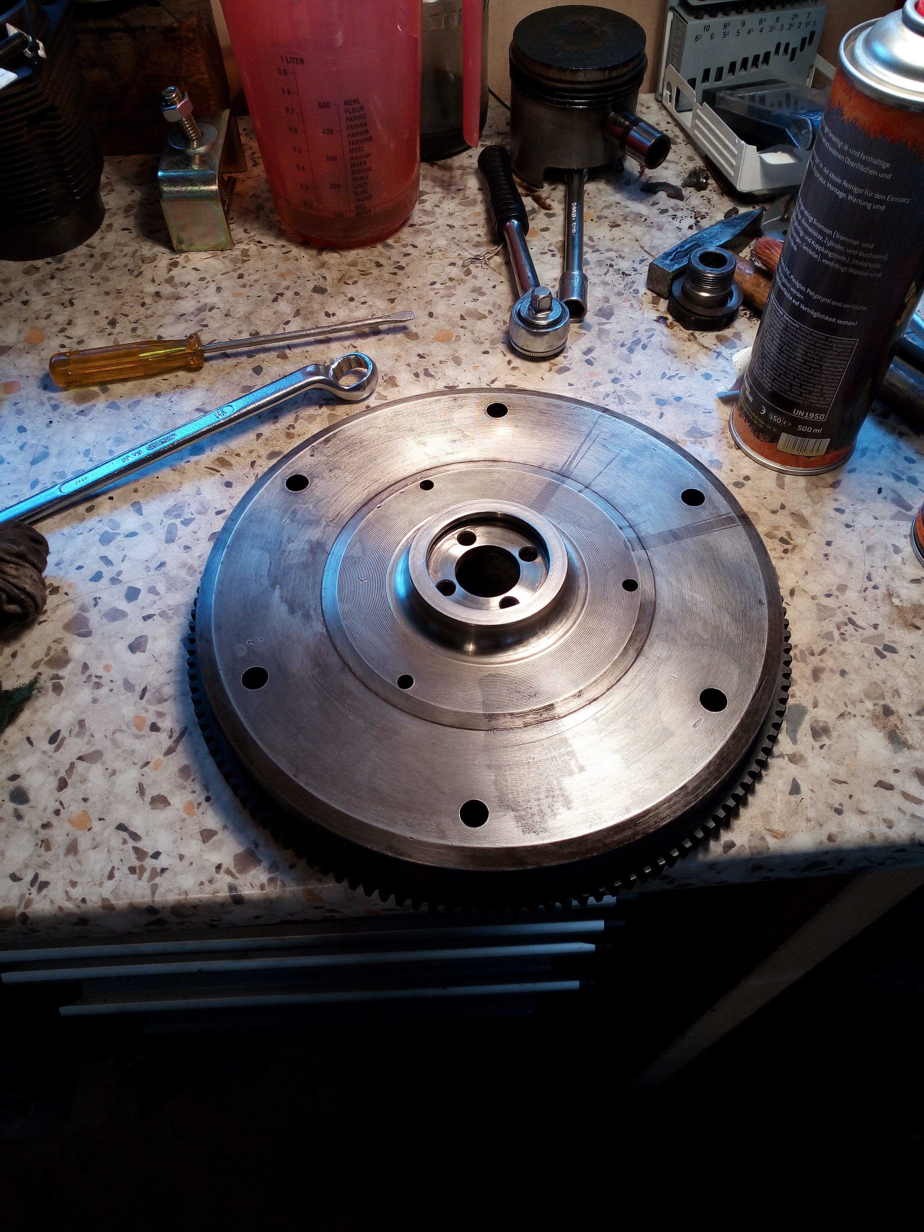

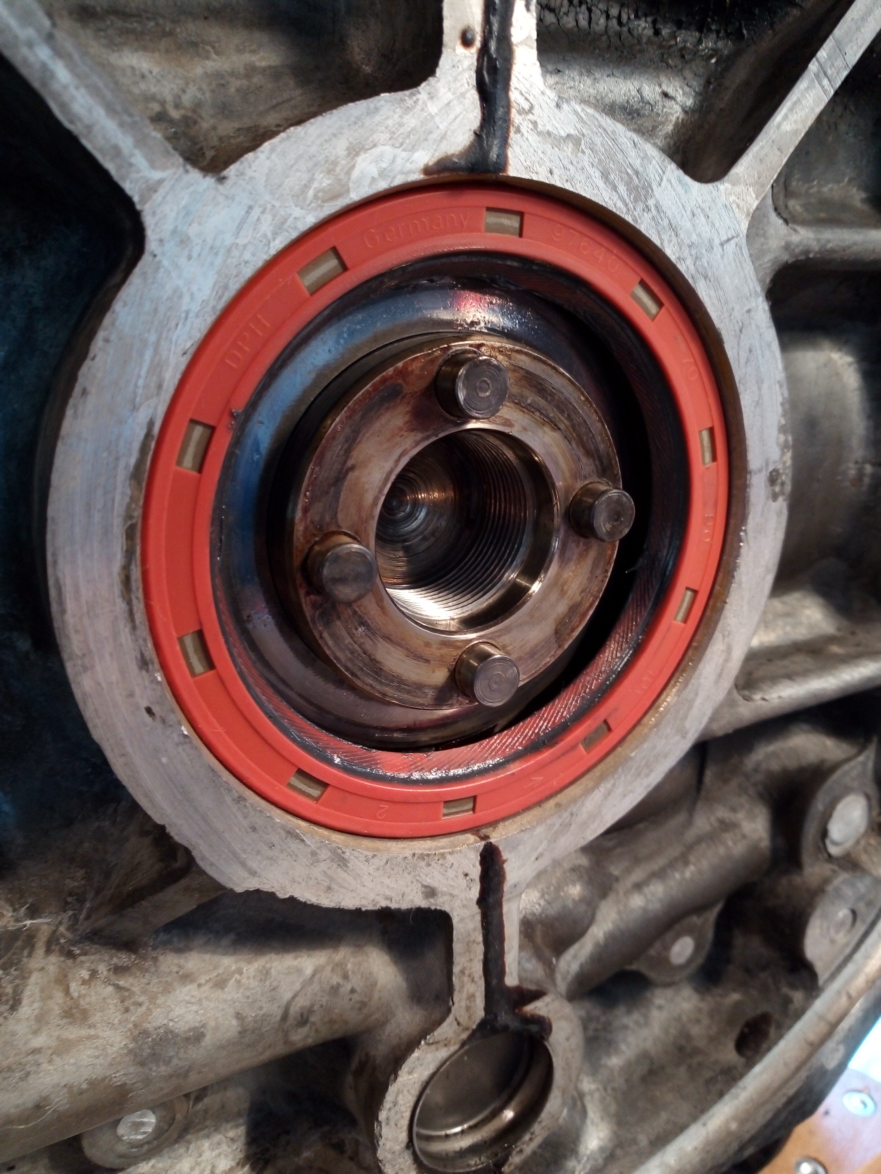

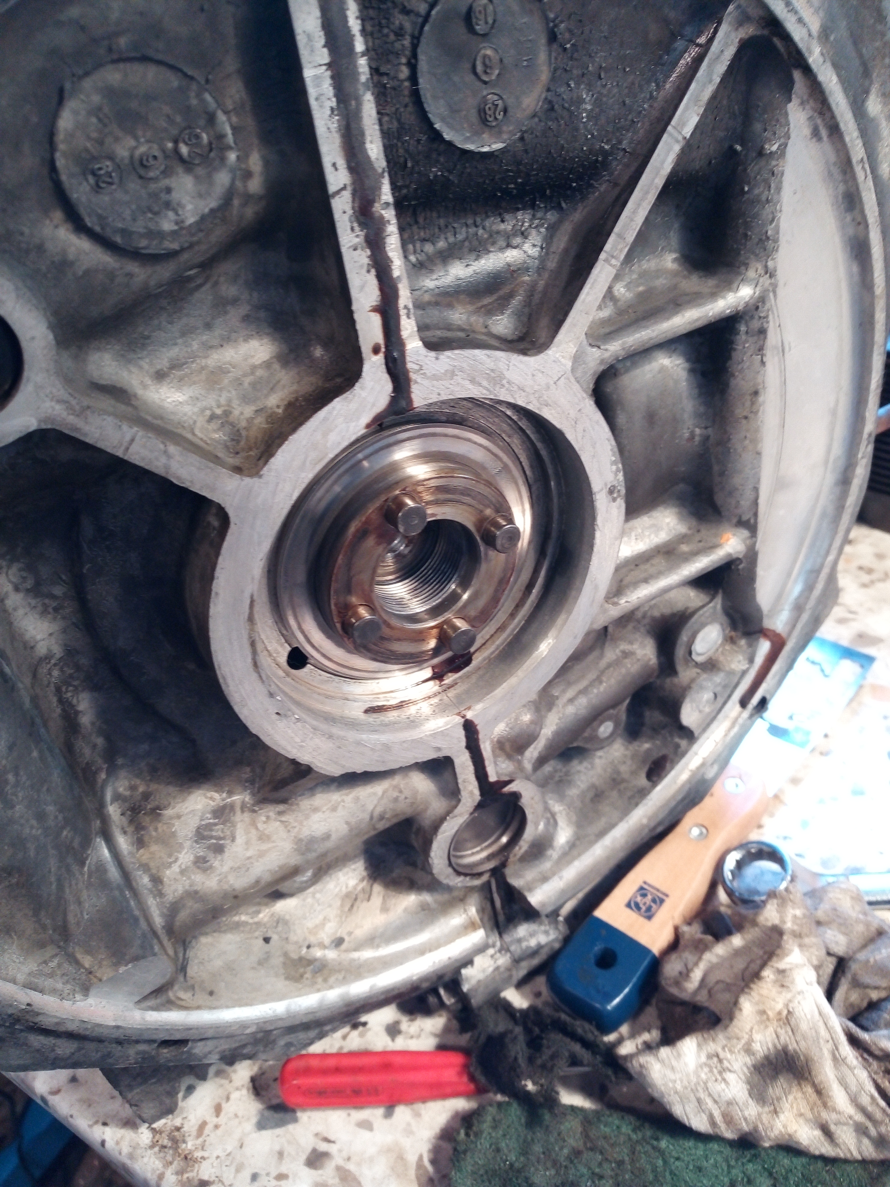

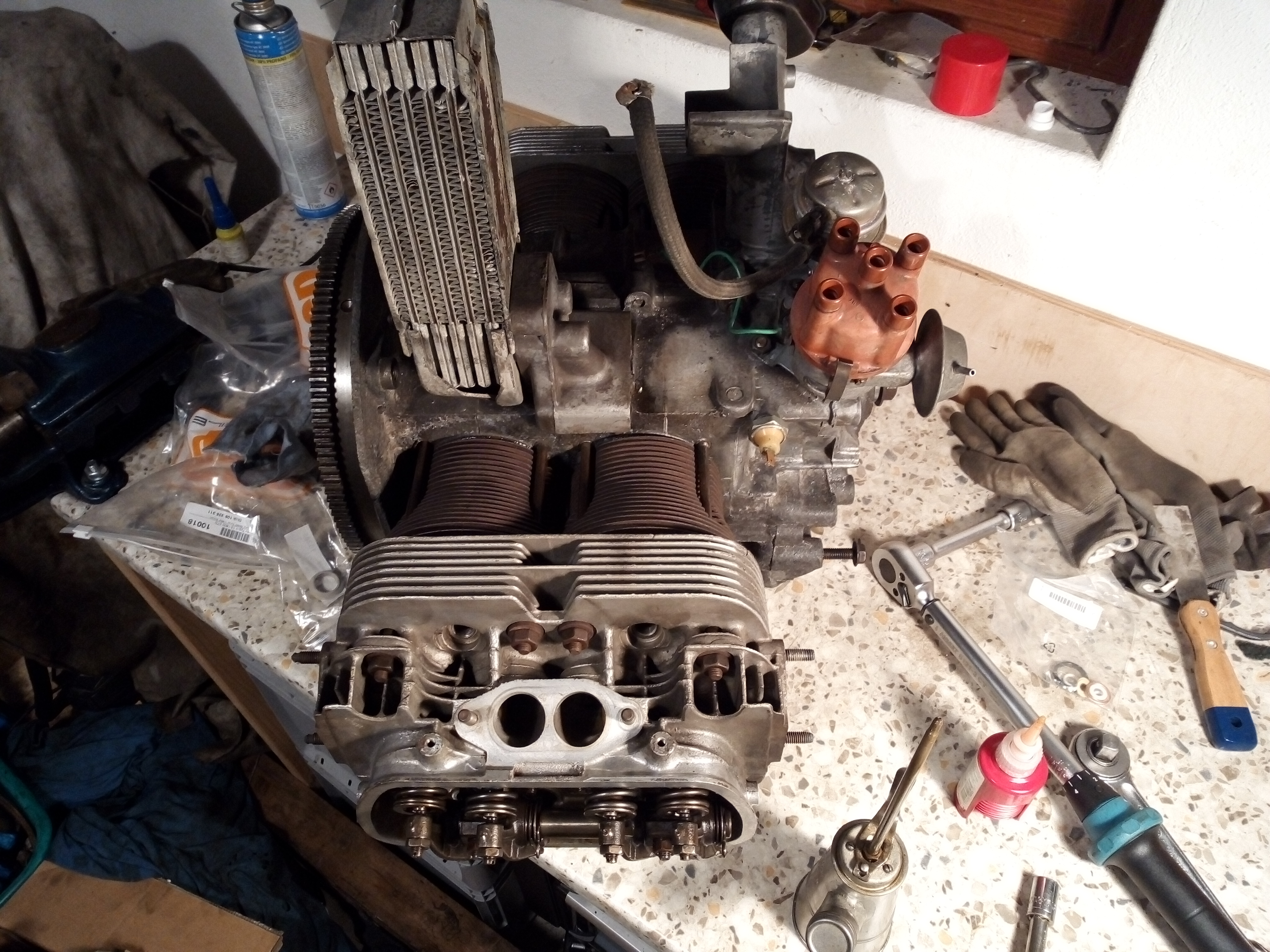

Zwischen den Arbeitsschritten habe ich mich natürlich weiter um den Rumpfmotor gekümmert und mich nach verwendbaren Köpfen umgesehen. An dieser Stelle nochmals herzlichen Dank an die Unterstützung hier im Forum und an denjenigen der mir zwei Köpfe überlassen hat
Bevor es an die Köpfe ging, hab ich noch den Simmerring hinten an der Schwungscheibe gewechselt und bei der Gelegenheit das Schwungrad noch von Dreck und Rost befreit. Vorher:
Nachher:

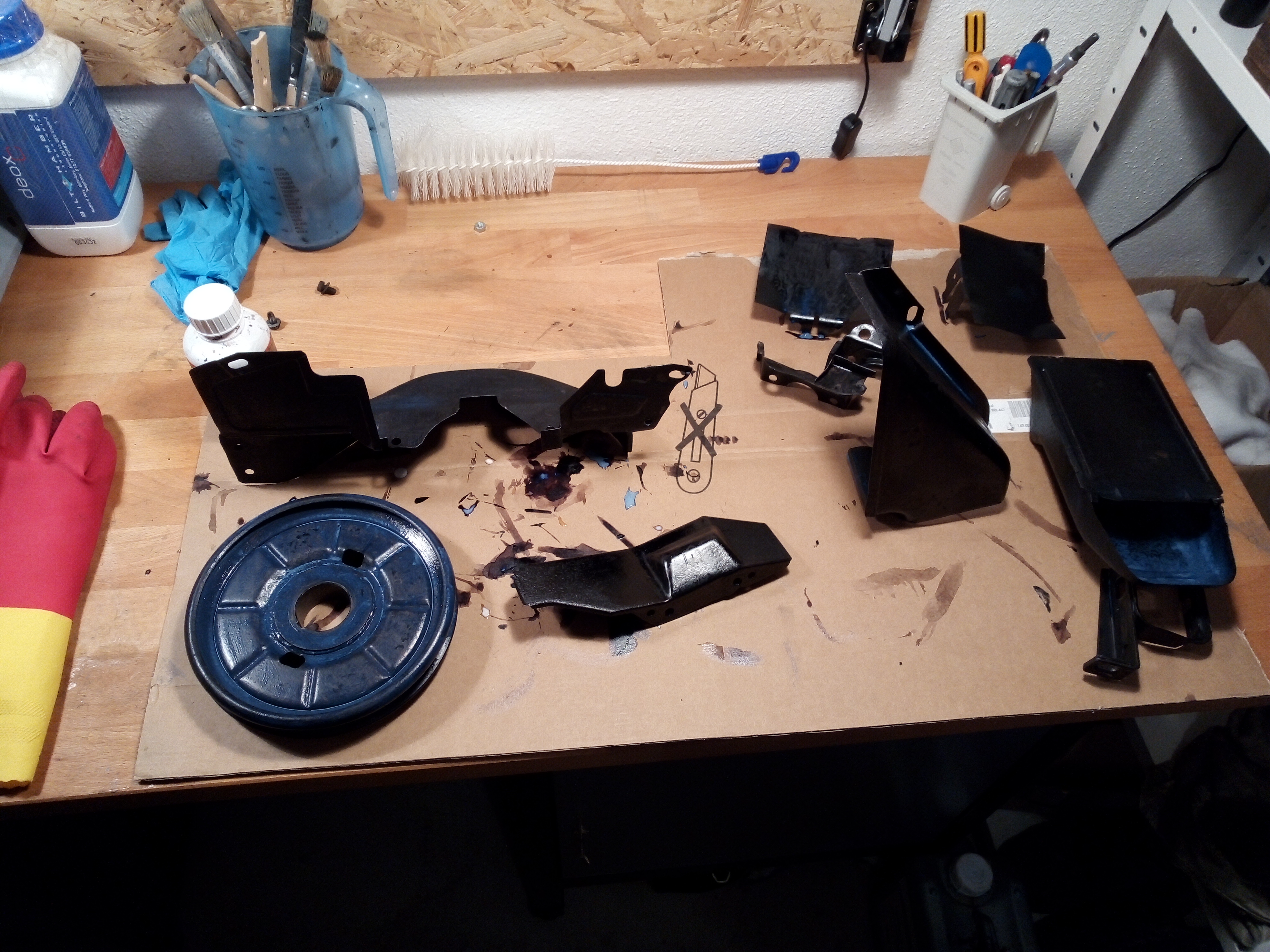

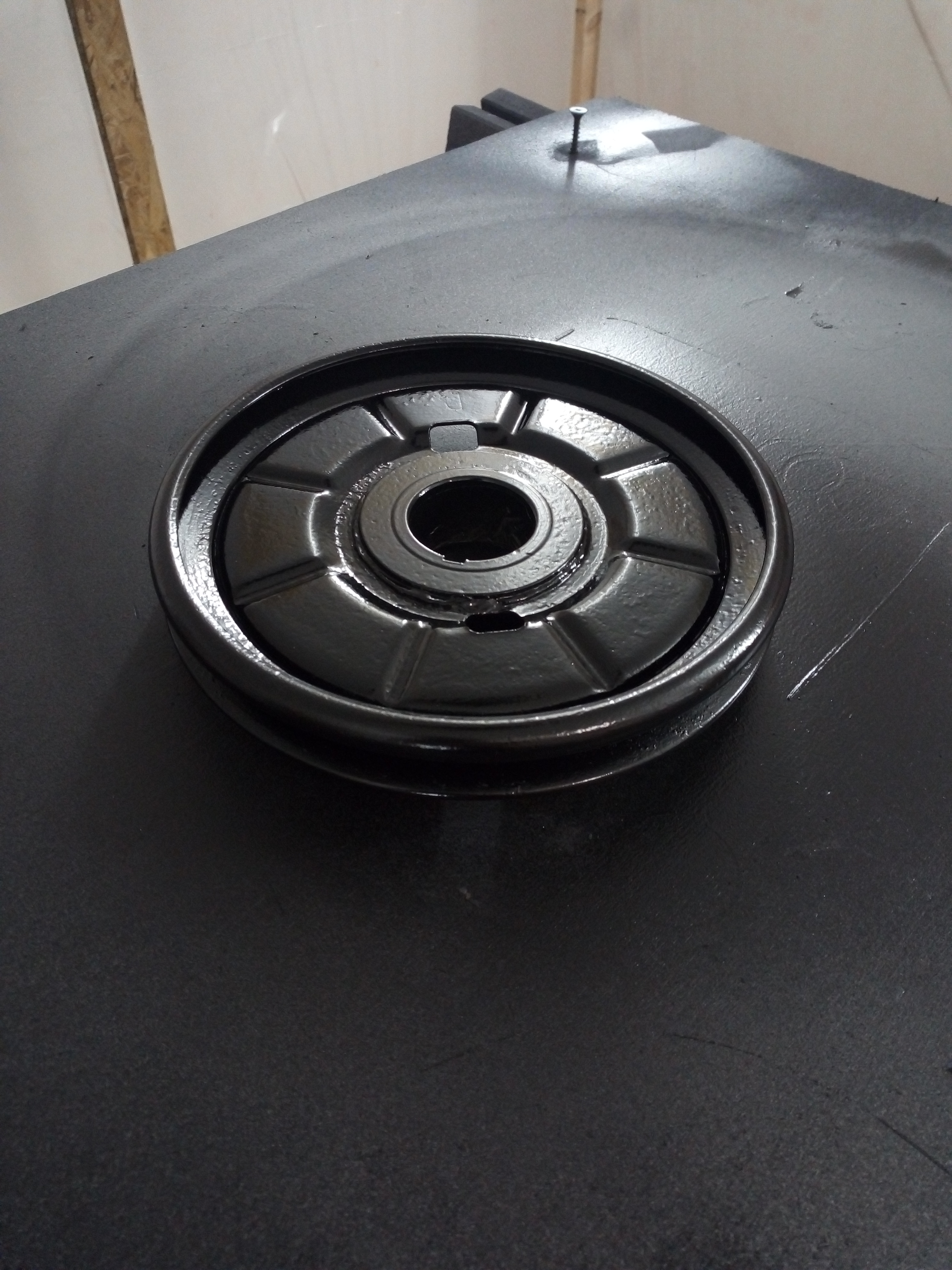

Nachher:

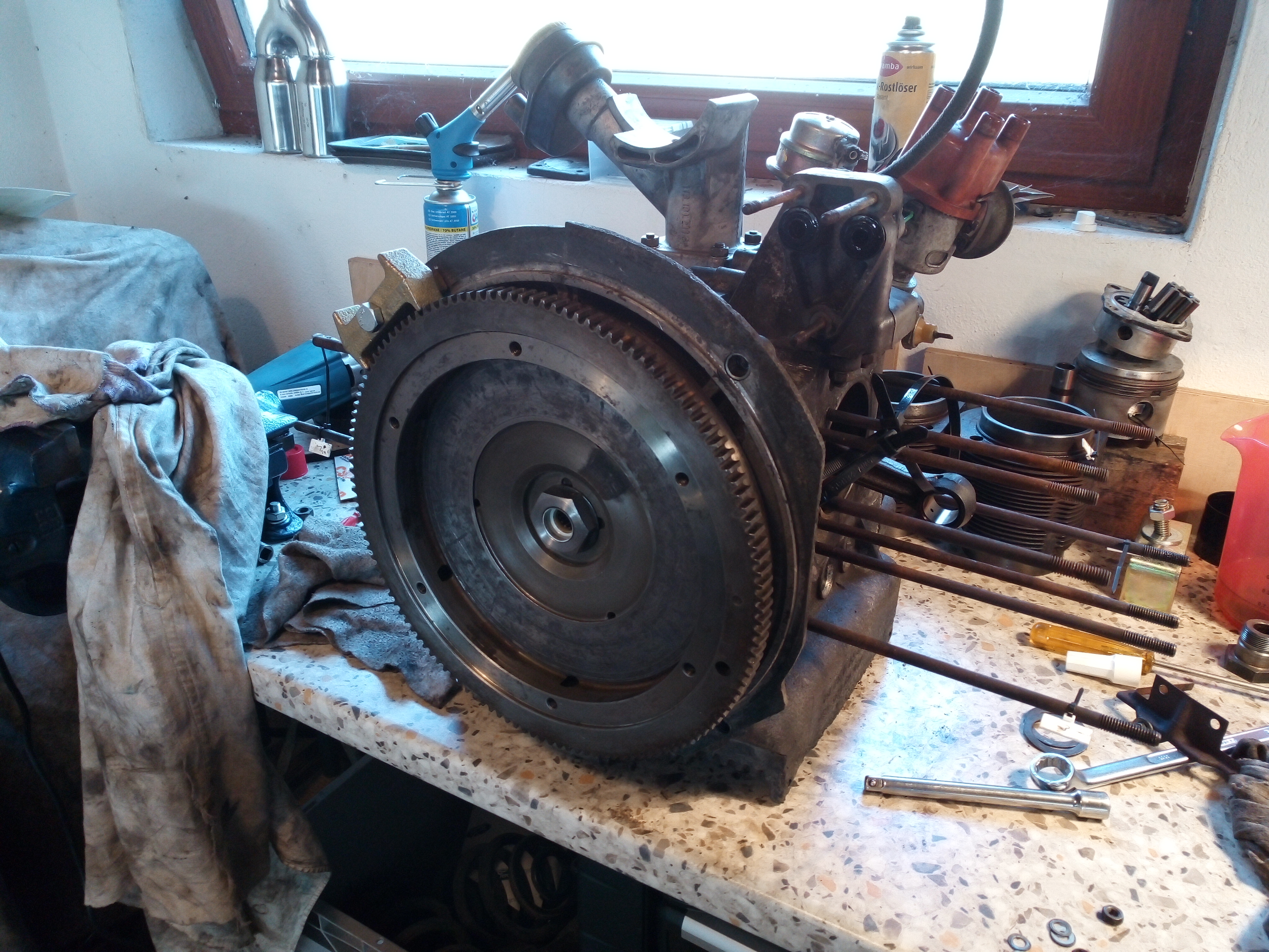

Feinbein
- Beiträge: 652
Re: Motor 50PS (AS) macht (un)gesunde Geräusche

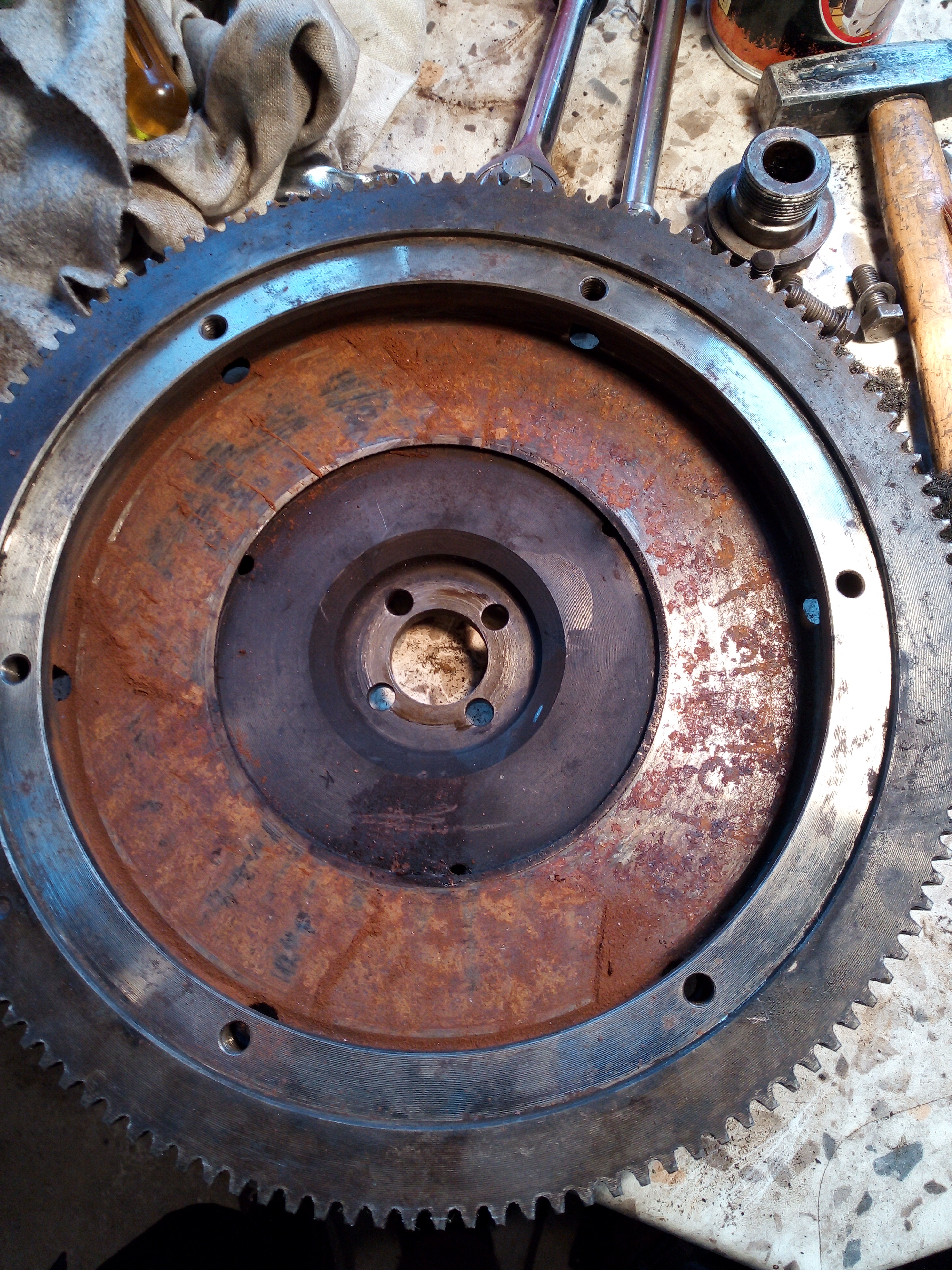

wie bzw. mit was hast Du das Schwungrad entrostet?

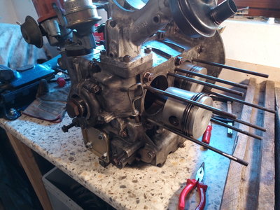

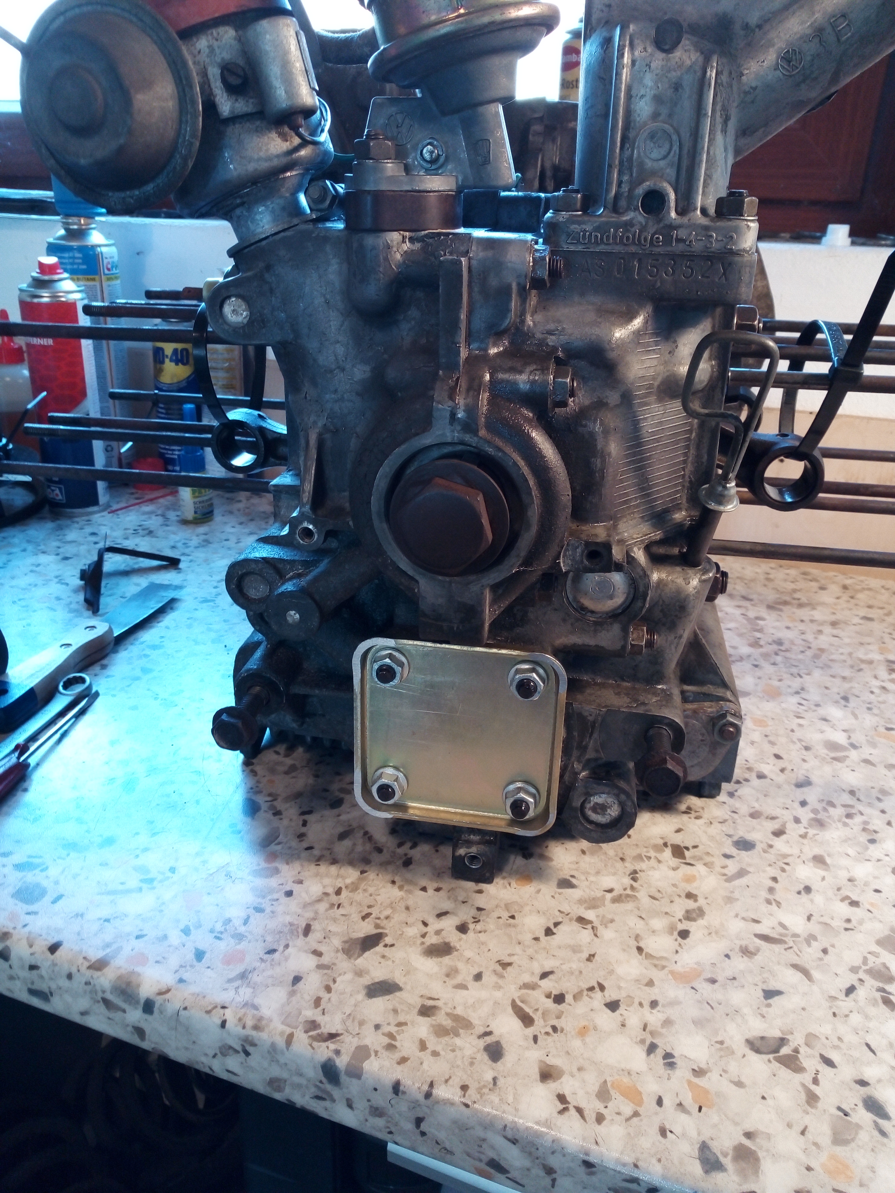

Weiter gings mit dem Dichtring:

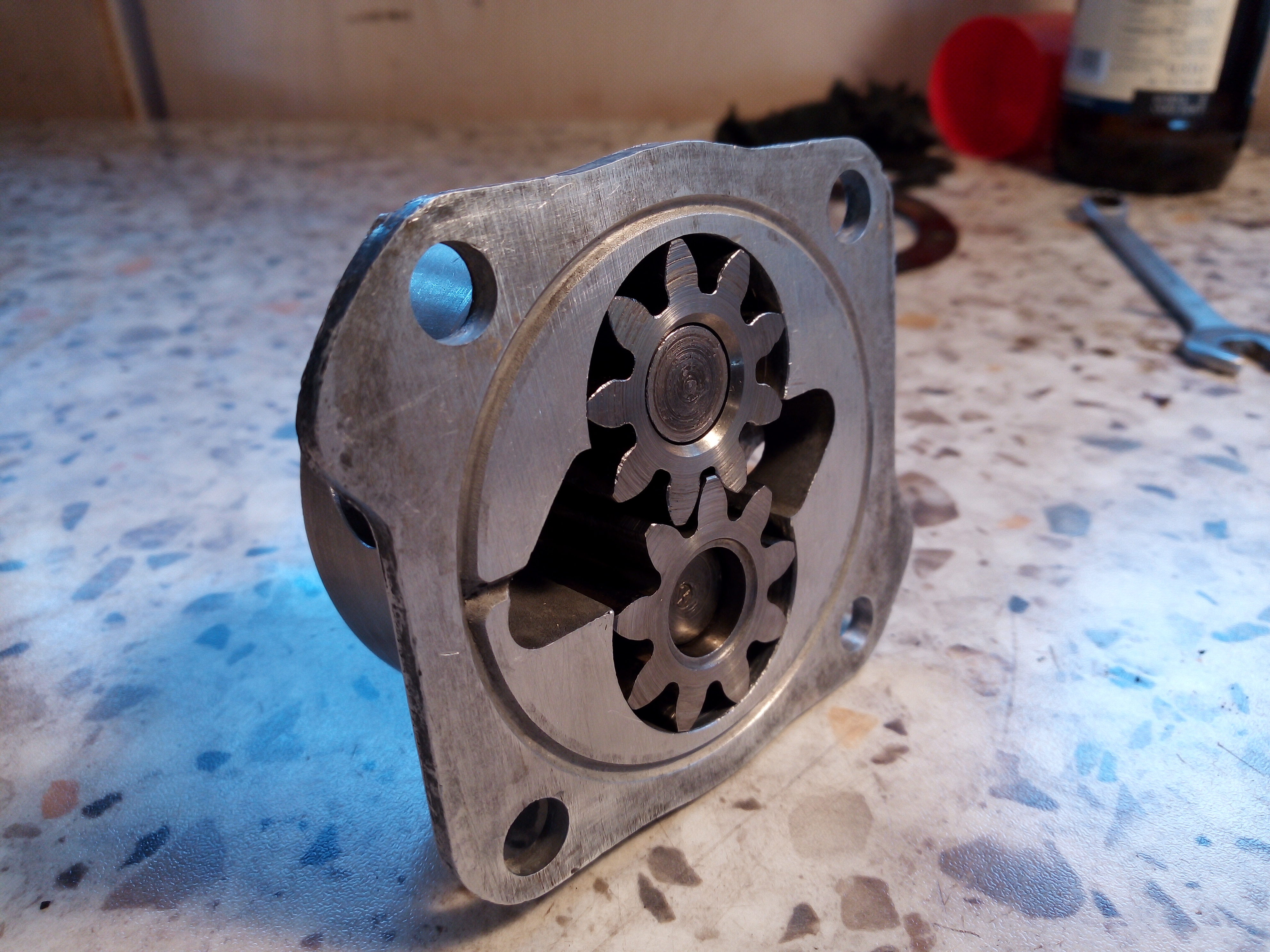

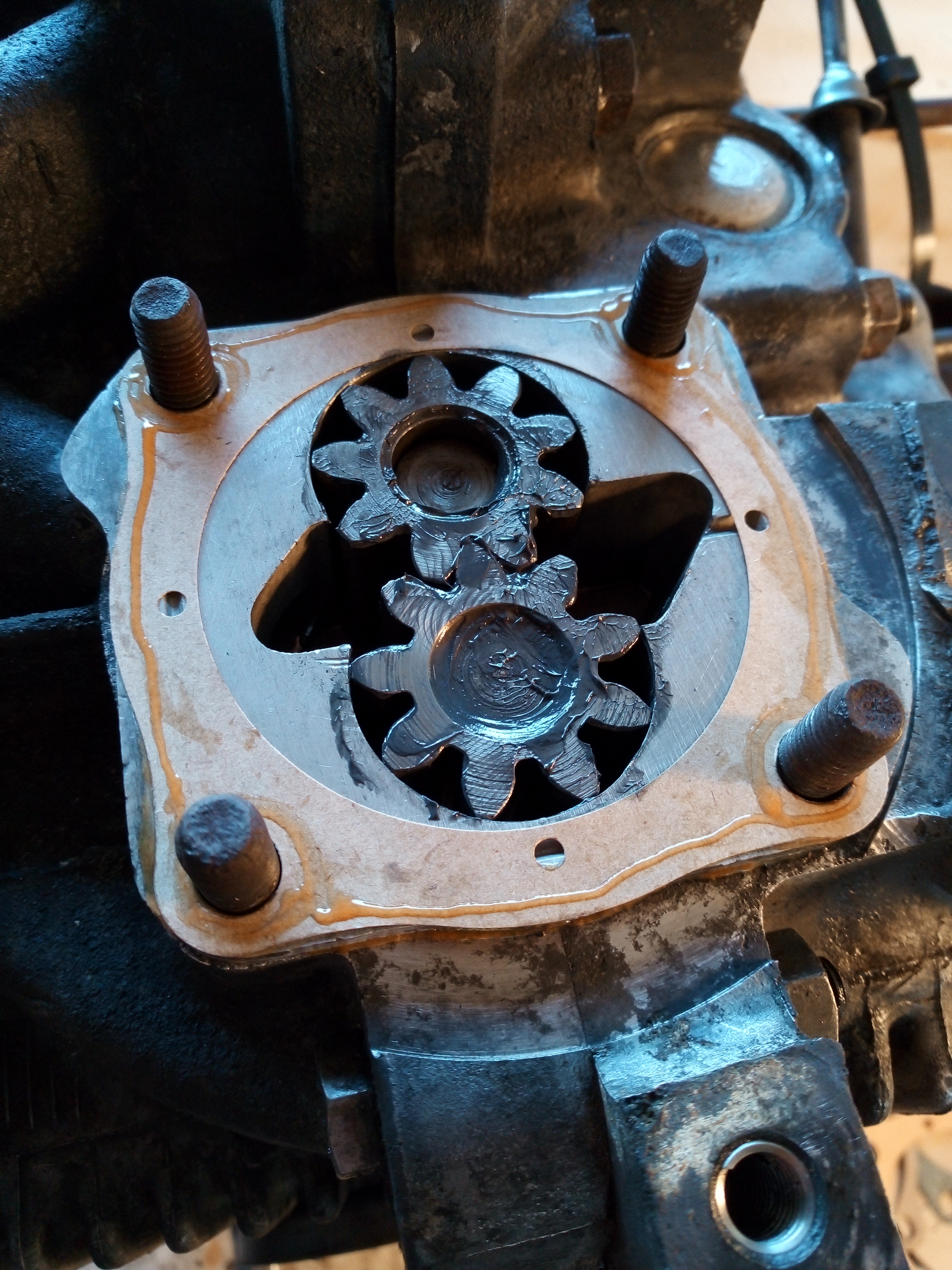

Ich konnte es auch nicht lassen mir den Zustand der Ölpumpe genau anzusehen. Die Verschleißspuren hielten sich echt in Grenzen. Die Zahnräder haben am Deckel leichte Einlaufspuren hinterlassen und wiesen an den deckelzugewandten Seiten folglich einen scharfen Grat auf. Vielleicht hätte man das auch so lassen können, ich hab den Grat einfach entfernt...

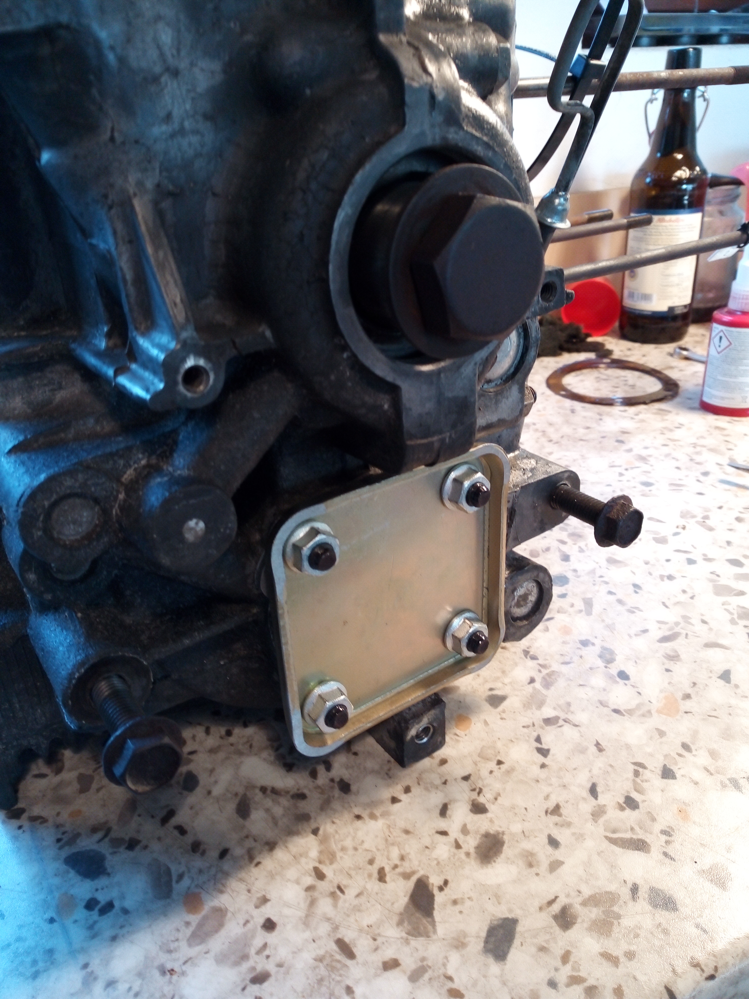

Da der alte Deckel durchs lange rumstehen echt vergammelt war, hab ich den einfach ersetzt. Dazu hat er in neu ja auch keine Laufspuren was den Öldruck zu Gute kommt.
Selbstverständlich waren da gleich vier neue Muttern dabei (Danke an die Tipps und Hinweise ich hier von euch erhalten habe) und neue Dichtungen in richtiger (dünner) Ausführung.

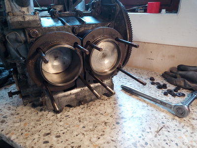

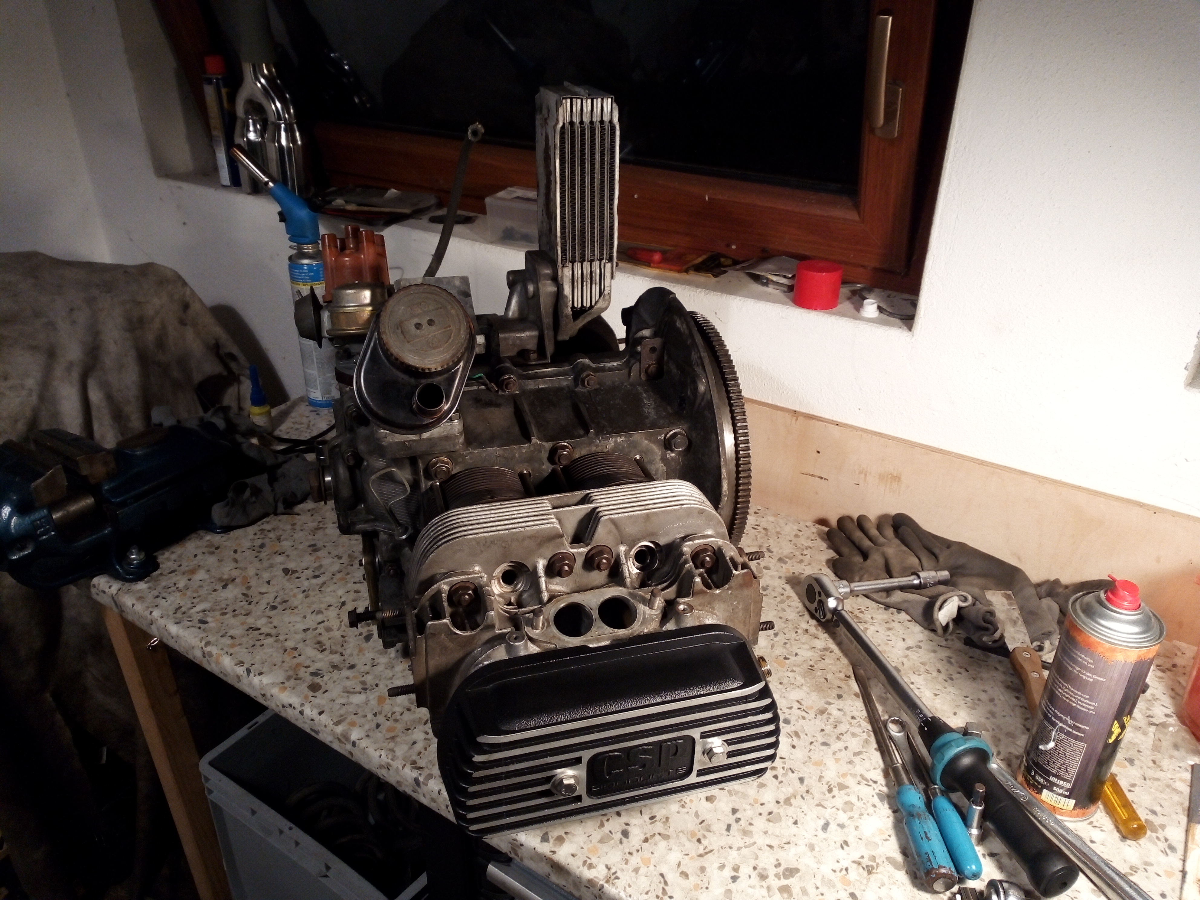

Die Zylinder und Kolben hatte ich auch noch demontiert gehabt. Diese habe ich gründlich gereinigt. Hier haben die Kompressionsringe etwas mehr Verschleiß gezeigt. Eigentlich hätte ich die gerne ersetzt, allerdings konnte ich auf die Schnelle keine passenden Ringe in der entsprechenden Reparaturstufe mehr bekommen. Sollte ja noch vor dem Urlaub fertig werden und muss nur begrenzt halten. Also auf später verschoben und einfach gelassen....
Ein echt blödes Problem war, dass dem Motor ja eine Mutter am mittleren Hauptlagerbock gefehlt hatte. Diese hatte ich beim Zerlegen auf den Zylindern gefunden. Leider zeigt sich nach dem wiedermontieren und anziehen der gesamten Kurbelgehäuse-Schrauben (richtige Reihenfolge und auch die kleine M8 Mutter beachtet) mit dem Solldrehmoment ein niederschmetterndes Ergebnis: Die Kurbelwelle saß derart stramm dass die ein sehr großes Losbrechmoment aufwies. Zudem machte es auch den Eindruck, dass die Kurbelwelle einen ganz leichten Schlag hat, da das Losbrechmoment je nach Position leicht unterschiedlich war.
An dieser Stelle war ich kurz an dem Punkt das Projekt "Übergangsmotor" aufzugeben, den Urlaub hatte ich innerlich schon abgeschrieben.
Ich habe dann über ein paar Ecken Kontakt zu ein paar "sehr erfahrenen Hasen" aus der Szene aufgenommen. Die Rückmeldungen haben mir neuen Mut gegeben. Sie erzählten mir von Motoren, die selbst in katastrophalem Zustand noch gelaufen sind. Die Prognose: den Urlaub und eine Saison wird der schon noch laufen....
Eigentlich wäre hier in meinen Augen die Hauptlagergasse zu prüfen, ebenso die Kurbelwelle...
Ich habe dann entschieden etwas zu tun was ich sonst nie tun wollte. Nachdem der Motor sein bisheriges Leben größtenteils ohne diese eine Mutter gelaufen ist, habe ich diese ganz langsam gelockert bis der Motor wieder ein einigermaßen vertretbares Losbrechmoment aufwies.
Bei dem Originalmotor werde ich das nicht tolerieren, schließlich soll der eine ordentliche neue Lebensdauer bekommen. Bei dem Übergangsmotor habe ich mir dann gesagt: "entweder er hält, oder ich bekomme eine Gelegenheit den ADAC Plus Service zu testen....
Und ja, dieses Vorgehen darf hinterfragt werden, schließlich hab ich ja einiges in den Übergangsmotor an Zeit und Neuteilen investiert.... was man nicht alles für einen Bulli-Urlaub macht....

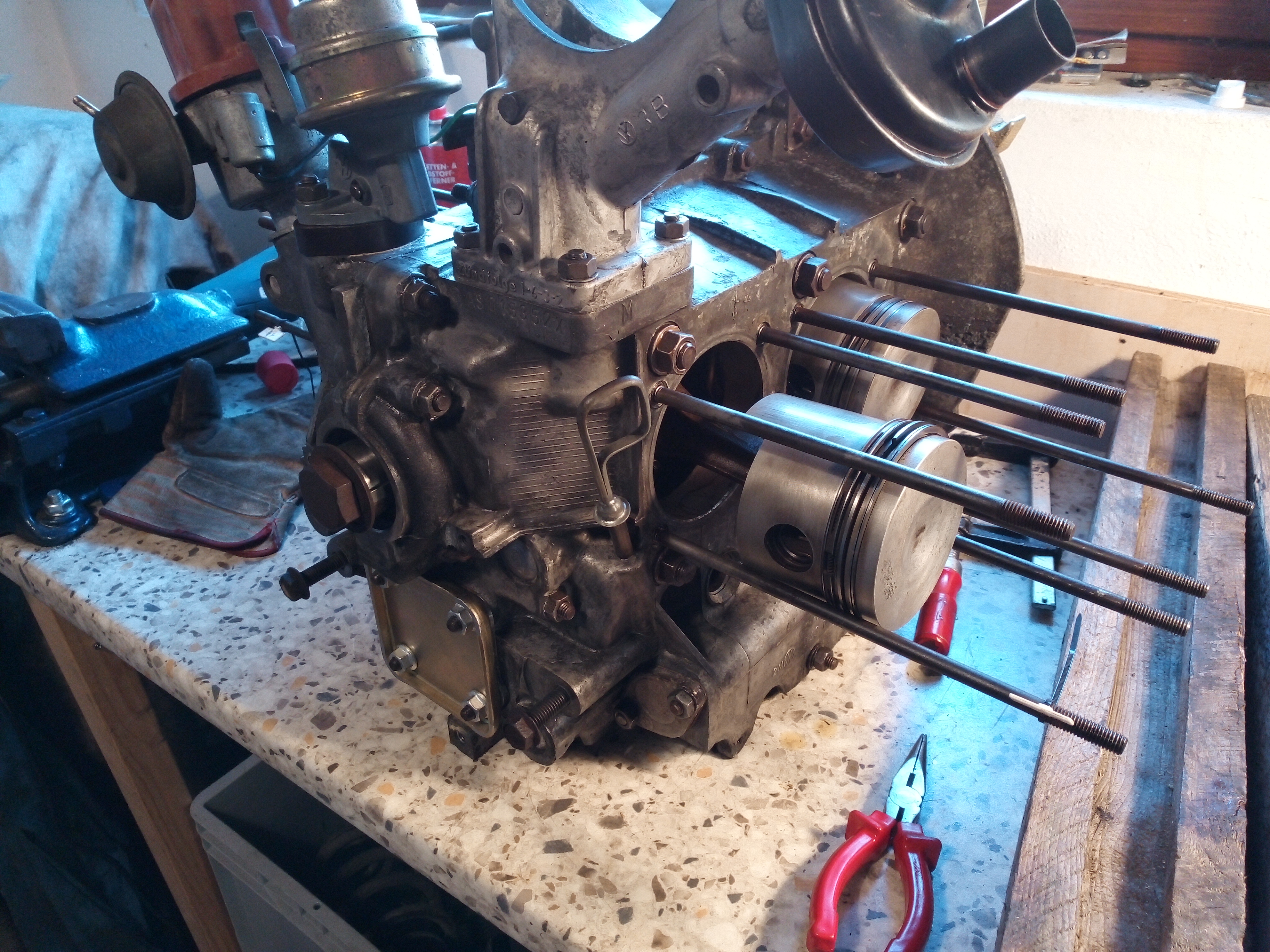

Dann ging es langsam an die Montage des Motors. Kolben und Zylinder mit neuen Dichtungen (und Dichtmasse) wieder an den ursprünglichen Plätzen montiert und die Zylinderköpfe vorbereitet:

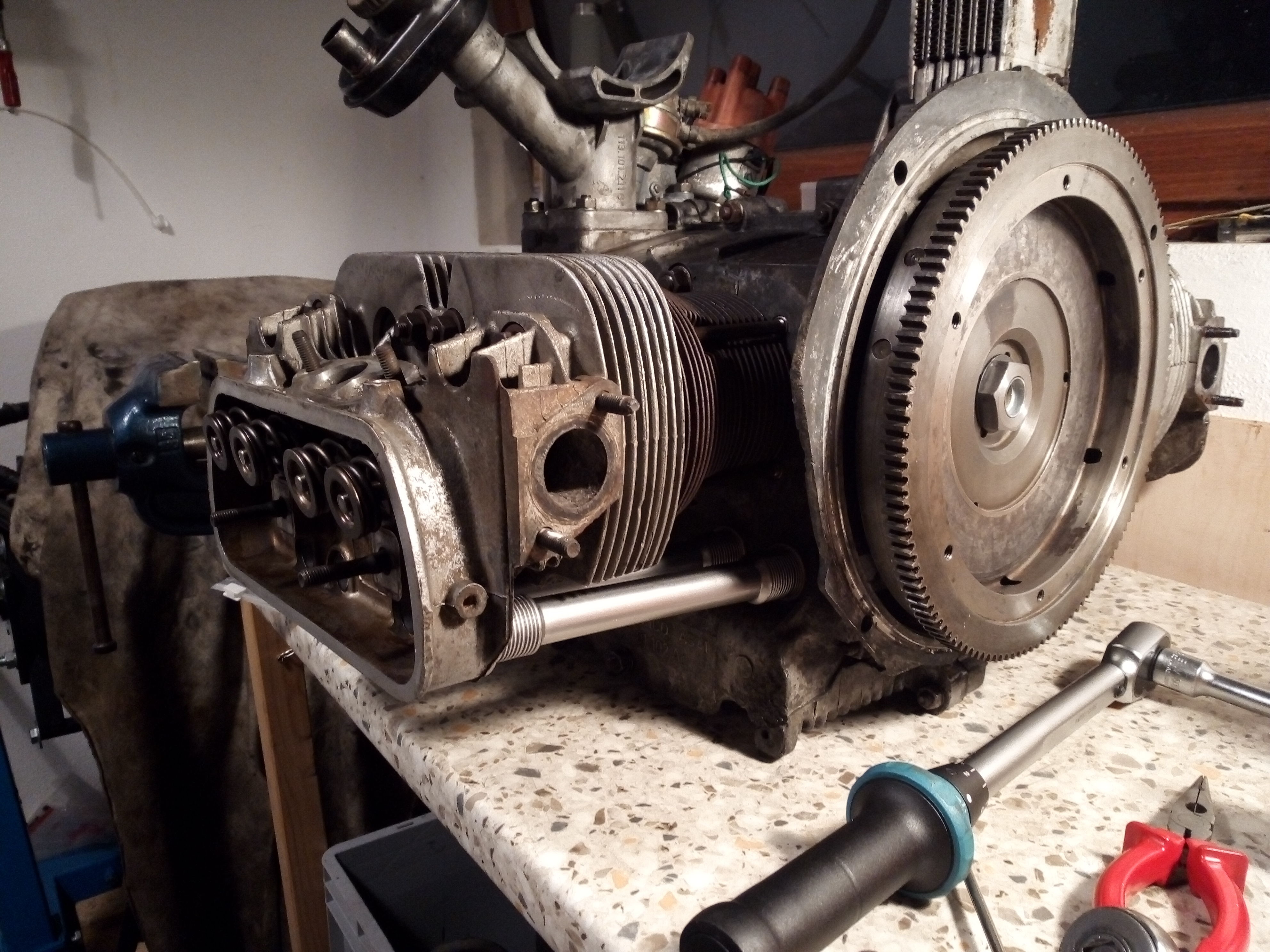

Auf der Kupplungsseite habe ich zunächst das grobe mit einer schmalen Spachtel weg gekratzt. Den Rest habe ich mit einem Schleiffließ aufgearbeitet... ist leider nicht so angenehm für die Finger.... ja, Handschuhe sollen helfen.....

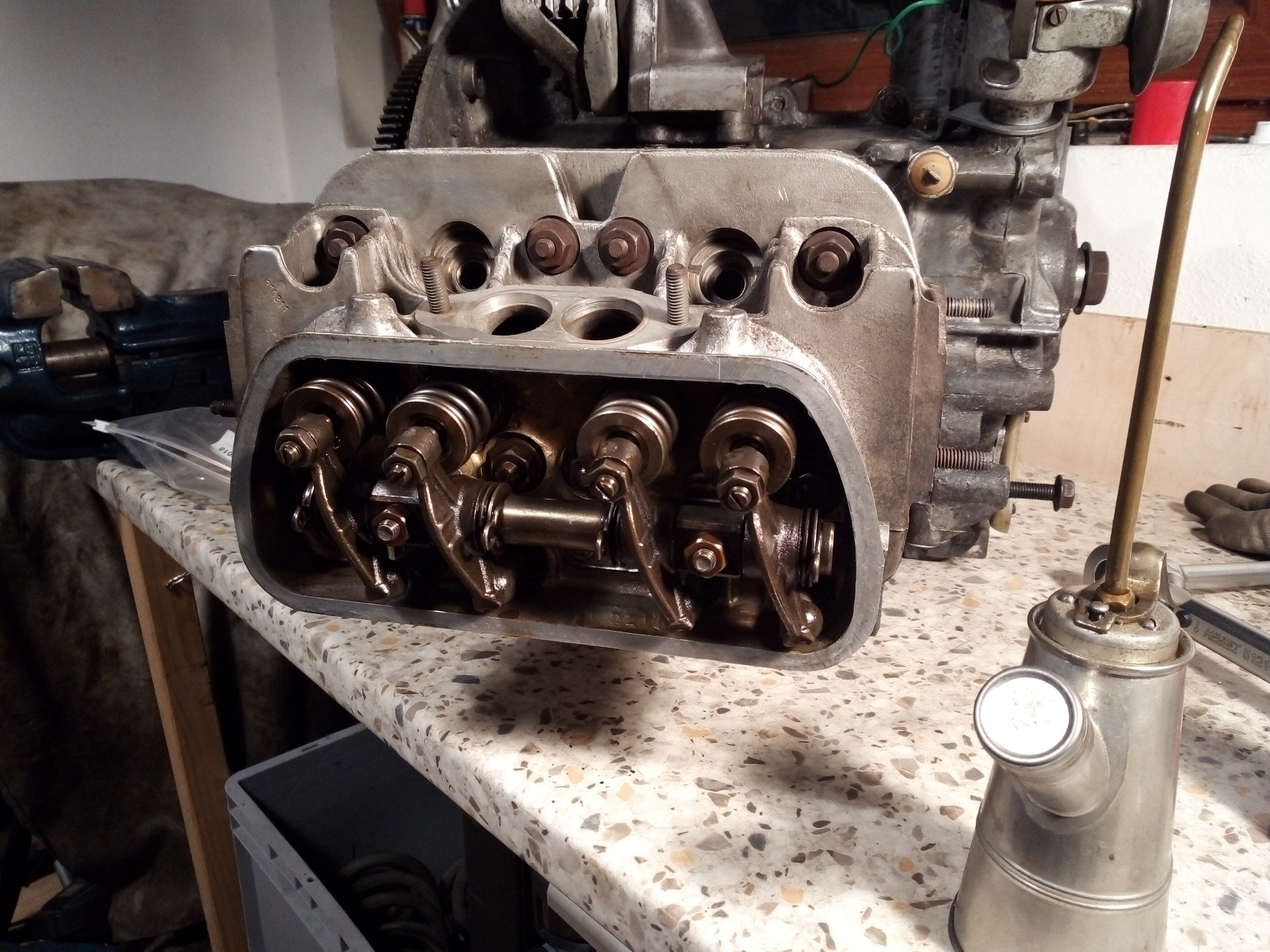

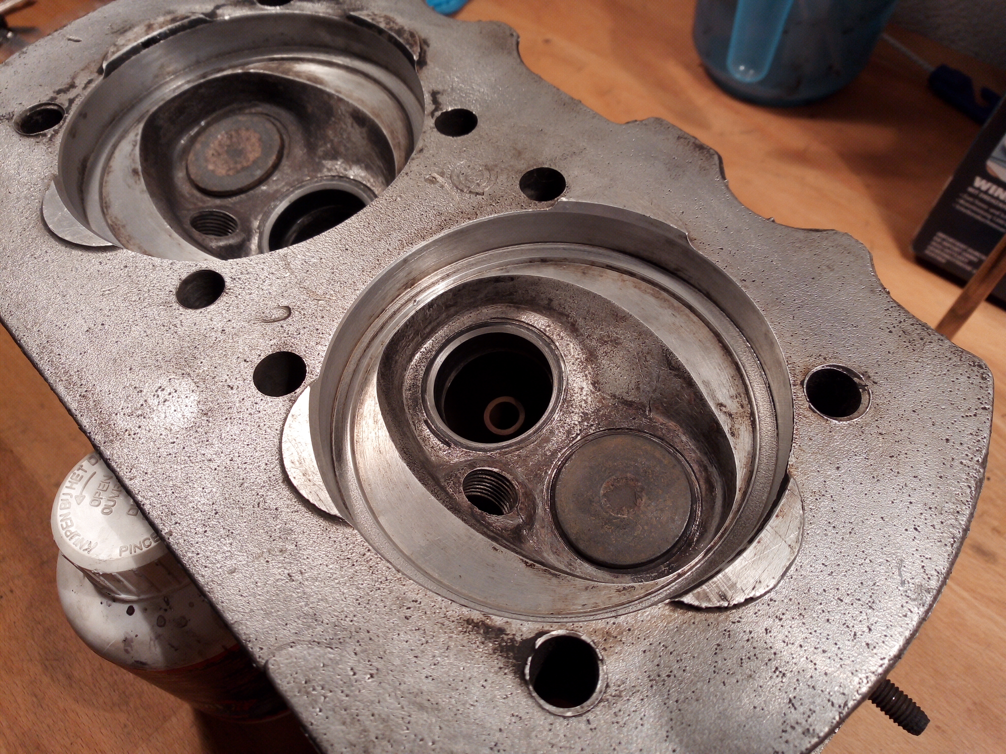

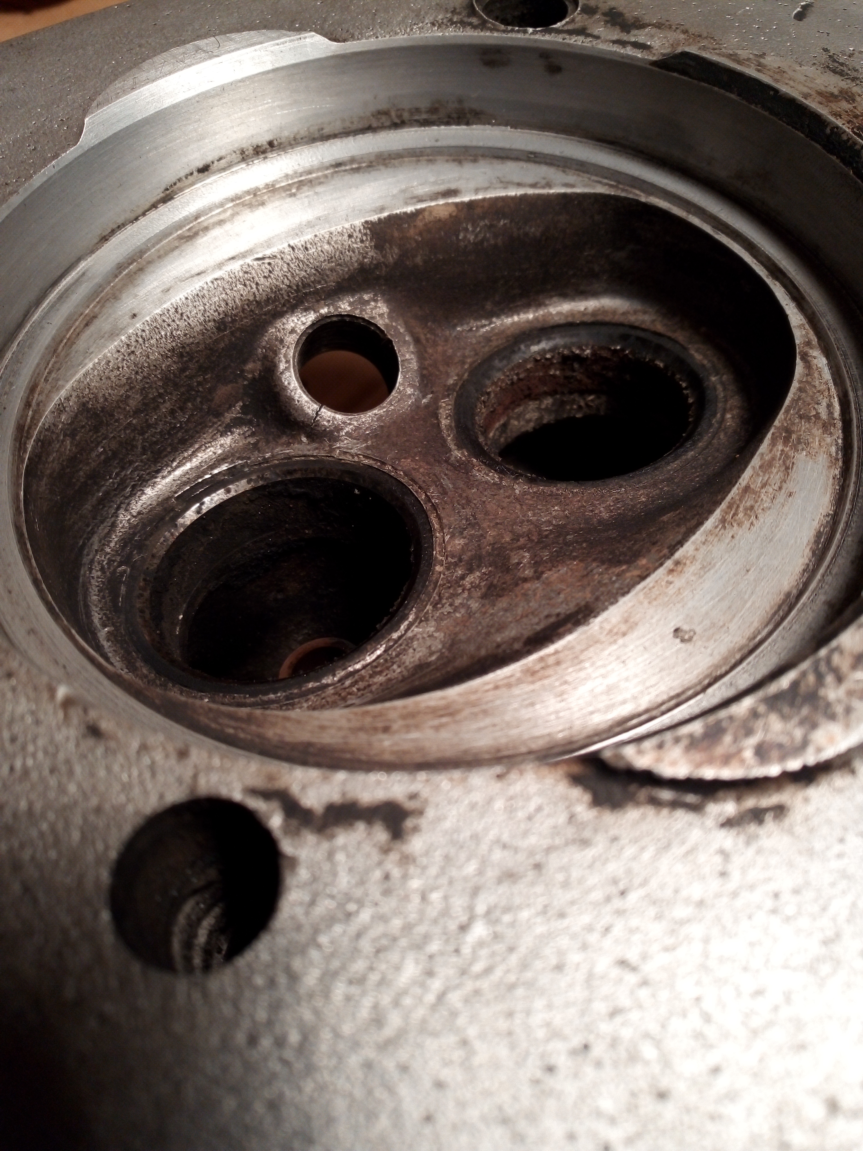

und weiter an den Köpfen. Die Ventile wurden alle neu eingeschliffen und ein Auslassventil noch getauscht. Hier hat sich erst beim Einschleifen gezeigt, dass besagtem AV wohl mal etwas zu warm geworden ist, es hat leicht geeiert...
(Übrigens, meine liebe Frau die sonst nicht an Autos oder Motoren schraubt hat hier gut mitgeholfen und hat nach kurzer Anleitung die Ventile vorbildlich selbst eingeschliffen.
Vorher:
nachher:

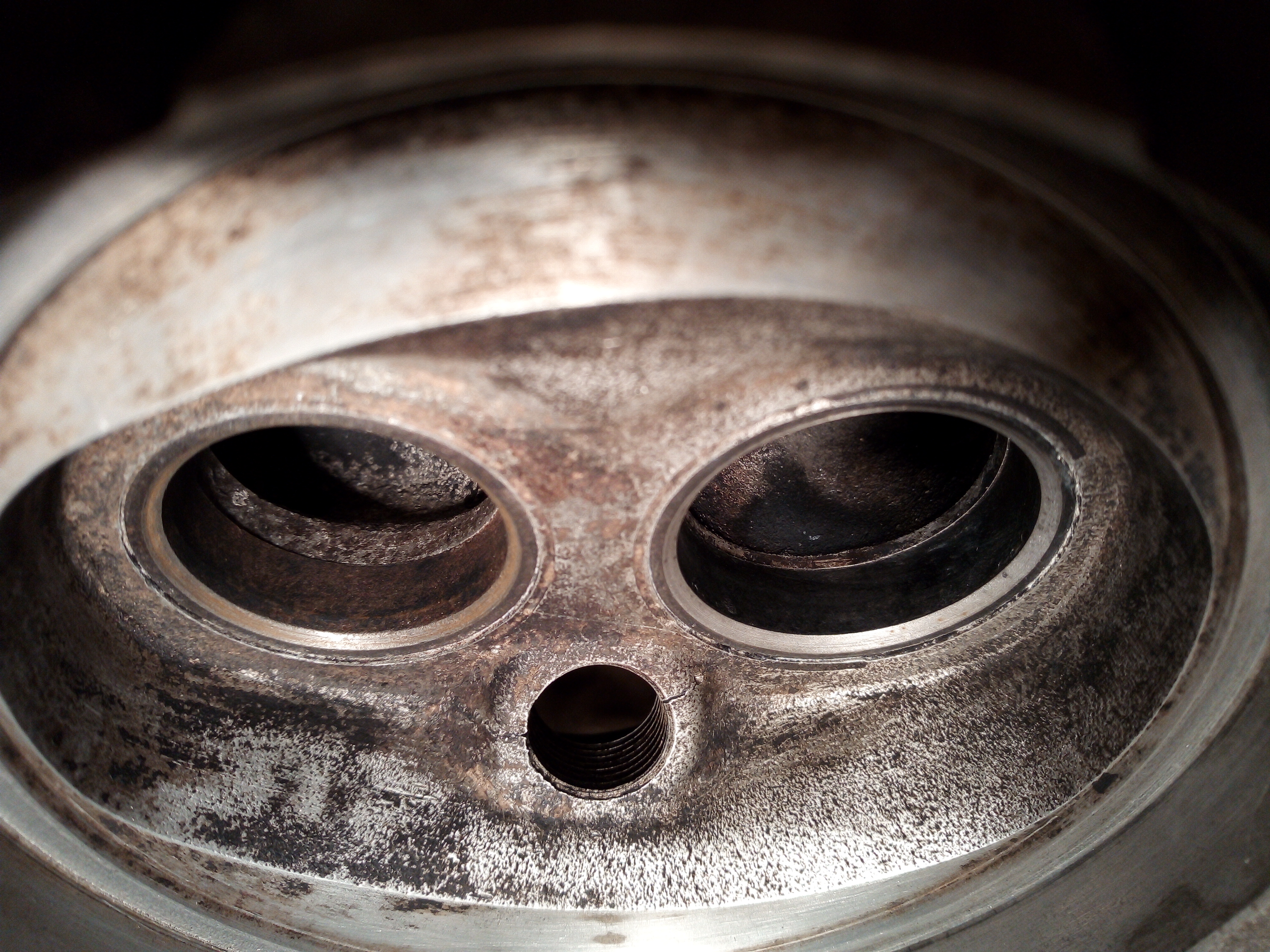

Auch die brauchbaren Köpfe haben leichte Rissbildungen um die Zündkerze gezeigt. Allerdings nicht so schlimm wie die Köpfe die drauf waren und keine Risse zwischen den Ventilsitzen. Die Rissenden habe ich verstemmt. Bin mal gespannt wie die sich das auf die Risse auswirken wird. Wenn der Originalmotor wieder läuft, könnte man da ja mal nach sehen.....
Wenn man schon de Köpfe so in den Händen hält, kann man auch mal kontrollieren ob Gussrückstände die Kühlluft behindern. Hab dann an ein paar kleinen Stellen mit der Schlüsselfeile ein paar Engpässe beseitigt. Diese Relikte der Fertigung hatten sich die Ingenieure so nicht ausgedacht.

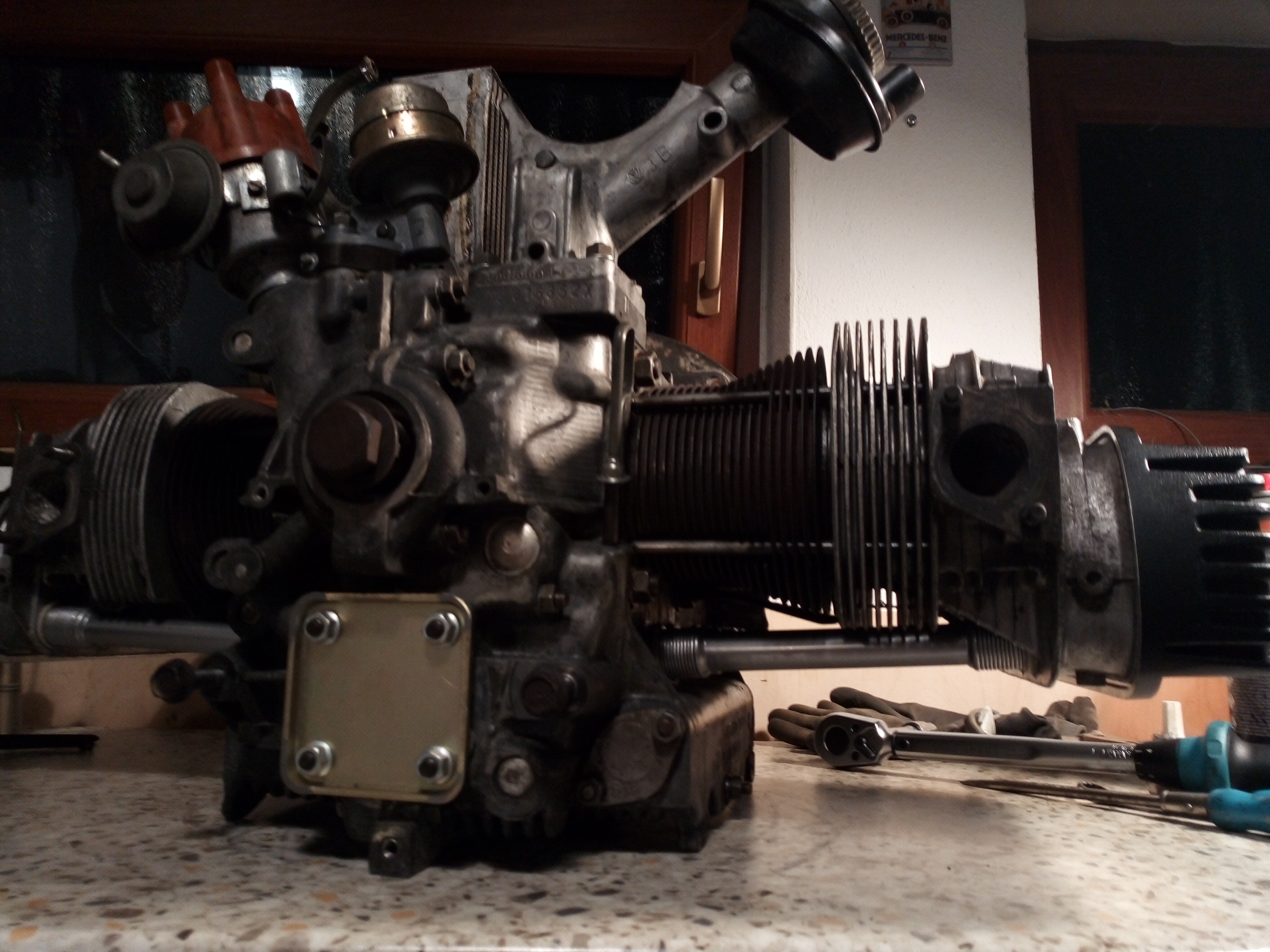

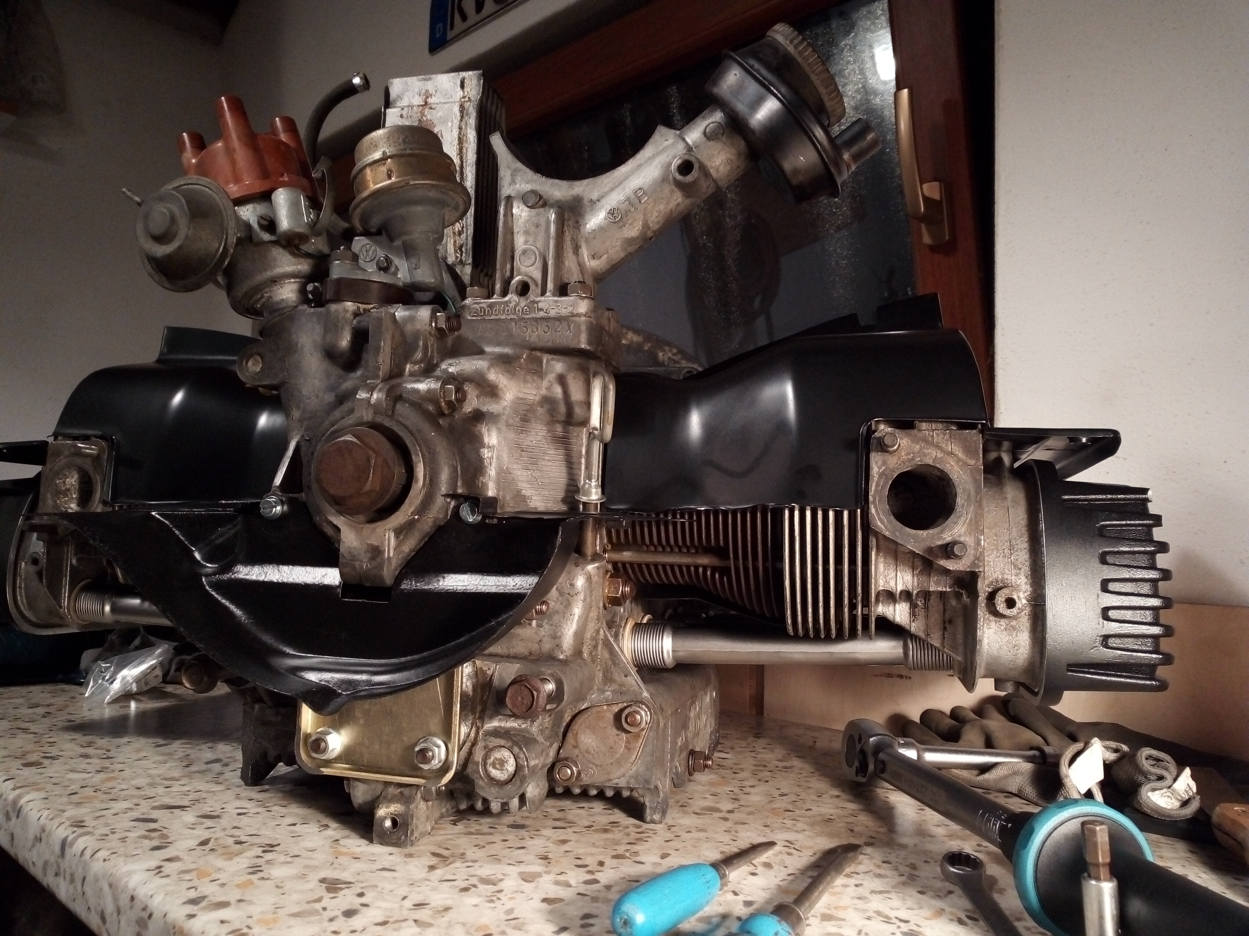

So, es ging weiter mit dem Zusammenbau. Neue Stößelrohre mit neuen Dichtungen und Dichtmasse versehen. Dann die Köpfe drauf und nach Herstellerangaben angezogen - und dabei nicht die Dichtmasse an den entsprechenden Stellen vergessen. Dazu noch ein paar schöne Ventildeckel mit besserer Wärmeleitung:
Die ersten Bleche montiert, sah das ganze dann so aus: Selbstverständlich sind auch am Ölkühler alle Dichtungen erneuert worden. Ebenso habe ich alle Schrauben des Gehäuses auch nach Vorschrift abgedichtet, als ich diese angezogen hatte.
Damit war der Motor dann soweit zum Tausch. Der Plan sah wiefolgt aus:

Ein Problem gab es leider noch mit den Ventilspiel-Einstell-Schrauben. Optisch machten sie einen makellosen Eindruck. Als ich jedoch das Ventilspiel einstellen wollte, zeigte sich dass diese in Ihrem Vorleben wohl durch eine Überdosis an Drehmoment an Ihre Streckgrenze gebracht worden sind. Plastisch verformte Gewinde/ Muttern sind zum ordentlichen Einstellen des Ventilspiels eher ungeeignet...
Wie war das noch? Nach fest kommt ab, oder zumindest nachhaltig fest.
Das erklärt auf jeden Fall, warum bei diesem Übergangsmotor das eine Auslasventil kurz vorm Abriss gewesen ist. Wer hat schon Lust sich unterm Auto mit einer vermurksten Ventikeinstellschraube abmühen zu wollen?? Kann ja nicht so dramatisch sein das bissle Spiel hin oder her.....
*Ironiemodus aus*
Auf jeden Fall hab ich die kurzfristig noch ersetzt, dank schneller Lieferung. Weiter ging es nun mit dem Tausch der Motoren.
- Originalmotor ausbauen
- Übergangsmotor komplettieren und Anbauteile (Auspuff, Lima, Gebläsekasten, Verteiler, Benzinpumpe, Zündspule und Vergaser vom Originalmotor) übernehmen
- Kupplung auch vom Übergangsmotor, da noch gut.
