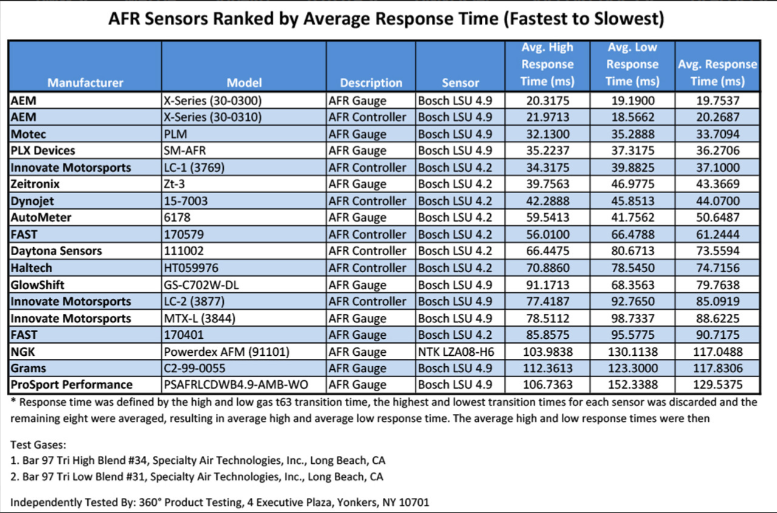

Ich hab im Netz irgendwo, glaub auf einer AEM Seite eine Aufstellung der Reaktionszeiten 10 verschiedener Marktbegleiter gefunden. In USA ist vergleichende Werbung ja erlaubt, ob das hilft darf bezweifelt werden.
In der Werbebranche wird man ja grundsätzlich belogen🤮.
Das AEM auf Platz1 mit kürzester Reaktionszeit, das z.B Innovate irgendwo um Platz 6 oder so, kann die Seite aber nicht mehr finden.
Im Datenblatt meines AEM 00-0300 X-Series UEGO Gauge steht:
Response Time typical: 20,00ms
Das hab ich noch bei AEM gefunden:
PATENTIERTE X-DIGITAL TECHNOLOGIE – Es ist die schnellste
X-Series Widebands sind die am schnellsten reagierenden Breitband-Luft/Kraftstoff-Verhältnis-Regler in unabhängigen Tests gegen 17 andere Breitband-UEGO-Luft/Kraftstoff-Regler.*Der Controller mit hoher Geschwindigkeit, patentierter, 100% digitaler Implementierung gewährleistet keine Verluste bei der Signalgenauigkeit und volle Transientenreaktion, sodass er in der Lage ist, die geringsten Schwankungen im AFR zu erkennen und sie in vollem Wert auszugeben.

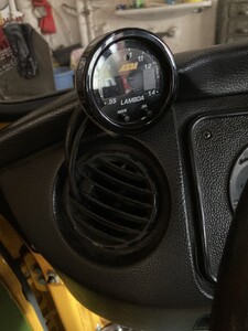

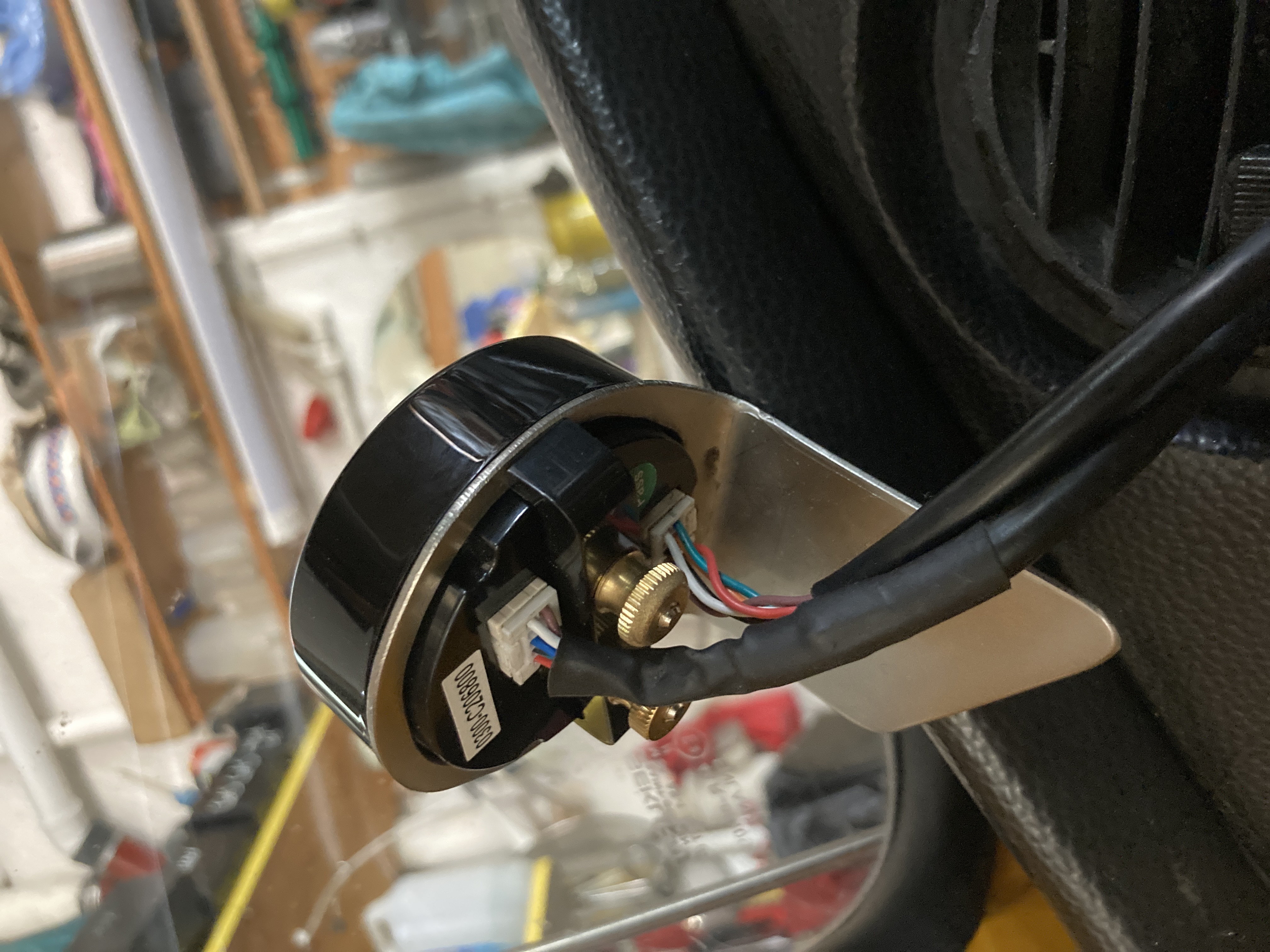

als Anregung vielleicht auch noch interessant, meine Umsetzung zur Installation der Anzeige.
Der VA Winkel ist aus 1,5er Blech hergestellt und wird einfach in die Falte zwischen Armaturenbrett und gepolsterter Leiste eingesteckt.
Ohne sichtbare Bohrlöcher und jederzeit easy zu entfernen.
Die Kabel führen in den Luftkanal und von dort über 2 per Gummidurchführungen unter das Armaturenbrett abgedichteten Bohrungen weiter Richtung Stromversorgung und Sonde.
Die Stecker sind klein genug um sie durch die Schlitze zu führen und dann einfach unsichtbar im Luftkanak liegen zu lassen

Hab AEM angeschrieben, die haben mir die gesuchte Liste geschickt:

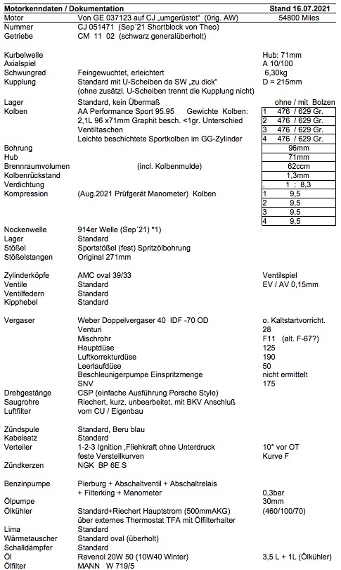

Habe mal meine Motordokumentation angehängt->
Verdichtung ist eher mau, würde ich heute vermutlich etwas höher gehen.
Bevor ich den Ölkühler verbaut habe bin ich mit Kerzen (kälter) und Frühzündung (9°) etwas zurück gegangen und habe das bis heute so gelassen.
Auf Deinen Tip, den HC Wert vorab per ASU zu testen, wäre ich jetzt gar nicht gekommen!
Werde dann mal beim TÜV vorbei schauen. Leider ist mein langjähriger äusserst gutmütiger Prüfer gerade in Rente gegangen... :heul:
Für mein Empfinden (ohne weitere TYP 4 Erfahrung) läuft der Bus gut, hat “ordentlich“ Drehmoment, keine Leistungslöcher und ist angemessen laut...
Zwei Bullifreunde (Typ1 +Typ4) von mir sind schon mal mit dem Bus gefahren und meinten auch das der top läuft.
Von daher keine Klagen, selbst der Verbrauch stört mich nicht wirklich. Besser als Magerlauf und Motorklingeln- aber zu fett ist auf Dauer halt auch nicht gut.
