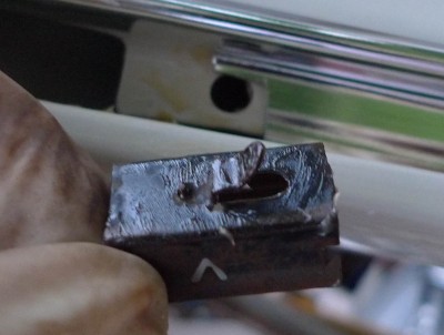

OK, ich hab´s jetzt auch hinter mir.
Um das mal so zu sagen:
Bei mir ging es eigentlich ganz geschmeidig - um nicht gar zu sagen: hat Spaß gemacht. Jawoll, dank Bensch´s Workshop und RSB´s Ergänzung. Die einzigen Probleme, die es gab, habe ich mir selbst eingebrockt, weil ich was mit der Reihenfolge durcheinander gebracht habe. Daher vielleicht - teilweise auch nochmals, damit sich das einprägt - meine 5 Cent:
Abkleben
Wenn Ihr davorsteht eigentlich eine Selbstverständlichkeit. Aber für die Einkaufsliste: klebt alles - innen und außen - vor der Operation mit gut klebendem Kreppband ab. Ihr seid da wirklich mit scharfen und spitzen Sachen unmittelbar an Eurem wahrscheinlich neuen Lack!
Einbaureihenfolge
Auch ich halte es für sinnvoll, erstmal die Scheibe einfach lose ´reinzustellen und sie da zu lassen. Da sie sehr tief steht stört sie nicht weiter. Sie bleibt auch bis zum Ende da unten stehen. Wird sie an die Fensterkurbelmechanik geschraubt ist sie zu hoch und damit im Weg. Ganz wichtig ist, die Fensterkurbelmechanik vor dem Einsetzen des Drehfensters einzusetzen - das wird an einer Halterung befestigt, an der man nachher eben nicht mehr vorbei kommt.
Bensch´s Lösung, die Scheibe nach der Außendichtung und vor der Innendichtung reinzuschieben mochte ich nicht, da dann der Spalt ja noch schmaler ist, durch den ich von oben die Scheibe einsetze.
Außendichtung
Ich habe von BusOK die etwas teurere Variante genommen - und hatte das Gefühl, die günstigere verkauft er auch nicht so gerne
Was ich geradezu genial fand: das Teil ist aus Kunststoff. Ich hatte mich beim "Ausbau" - war eigentlich mehr ein Kampf - anfänglich bemüht, das Originalteil heil zu lassen. No chance, das Alu verbiegt schon, wenn man es scharf anguckt. Das Kunststoff macht da ne ganze Menge mehr mit.

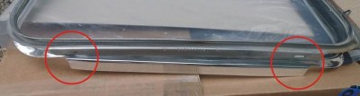

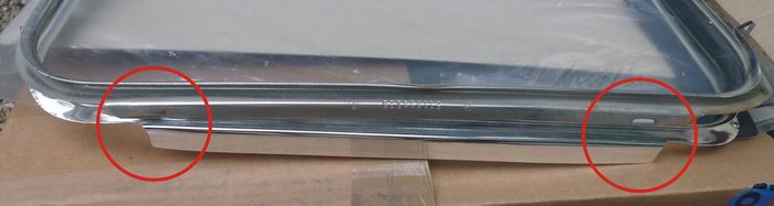

Der Hinweis von RSB, daß Klammern und zwei Ausparungen fehlen, ist gut. Die fehlenden Klammern sieht man sofort. Es sind drei. Ich will Morgen sowieso mal bei Olaf anrufen - diesen Pfennigartikel sollte er einfach gleich mit beilegen. Aber man kann auch die alten weiter verwenden, meine sahen noch top aus.
Zu den fehlenden Ausparungen: Ich habe mal den alten Beifahrerrahmen auf den neuen gelegt:
Die Aussparungen sind für die hintere, senkrechte Befestigung des Rahmens wichtig. Durch die Aussparungen werden später die Klammern mit den scharfen Spitzen in Öffnungen in der Tür geschoben:
Da es sich um Kunststoff handelt habe ich sie schnell mit die dünnen Trennscheibe vom Dremel-Imitat ausgefräst.
Das Befestigen der Dichtung war bei mir überhaupt kein Problem. Ich habe Hohlraumschutzwachs in die Löcher der Tür geschmiert, damit es gut flutscht. Und dann von der Rückseite mit den Fingern Clip für Clip reingedrückt. War kein Thema.

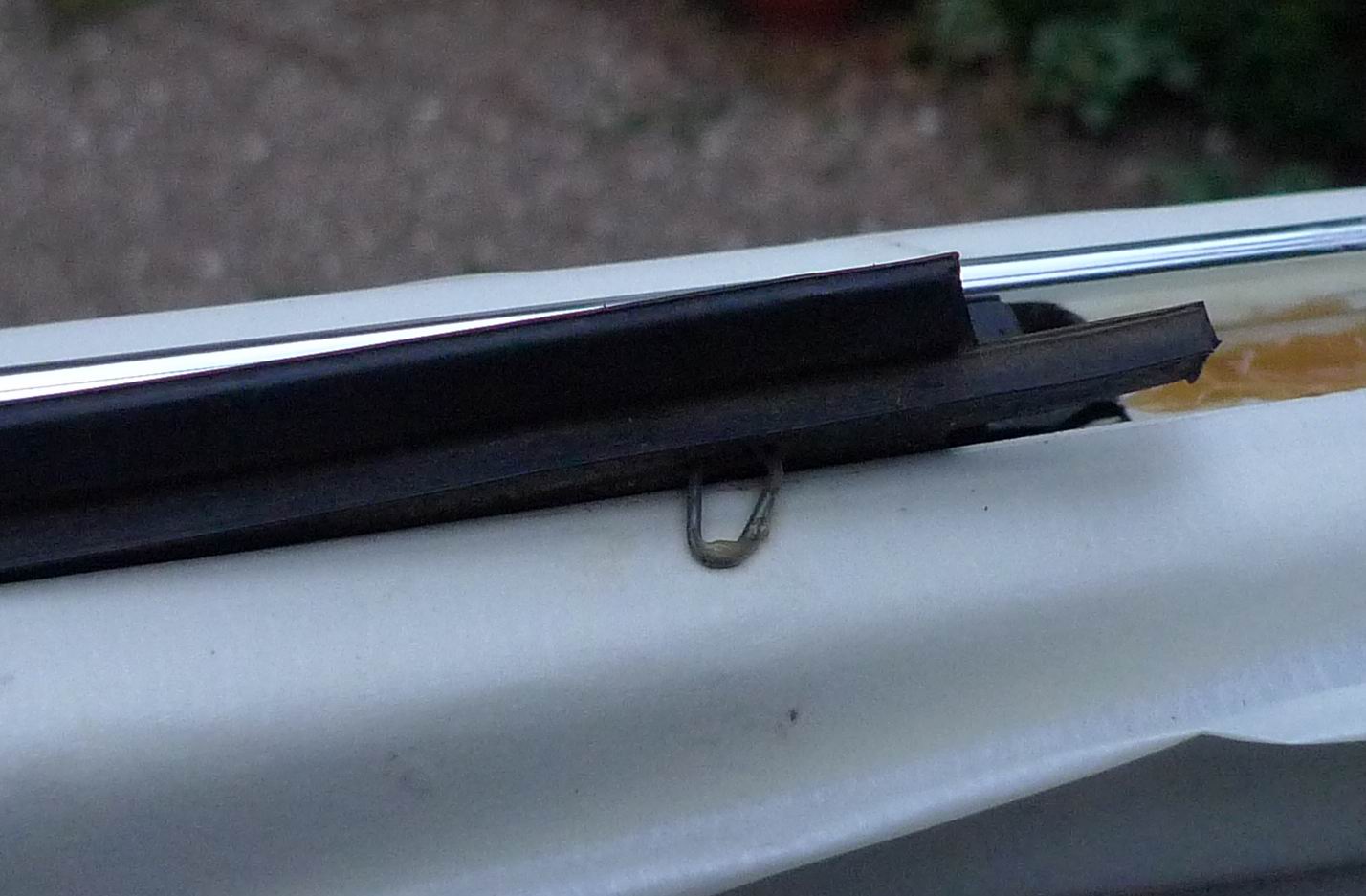

Innendichtungen

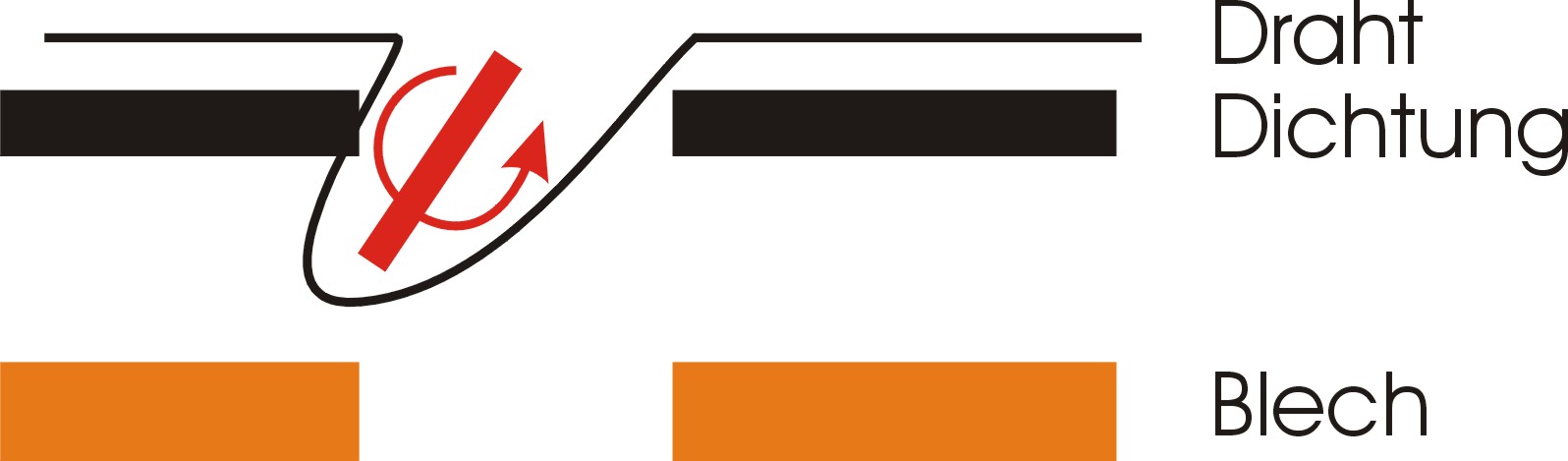

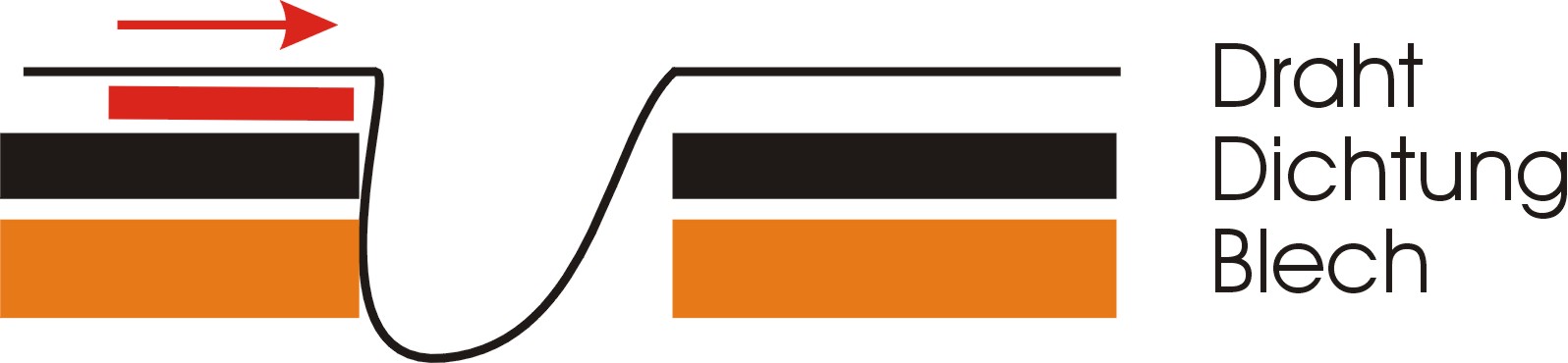

Da habe ich meine Alten weiter verwendet. Schon beim Ausbau bin ich einfach an´s Ende des jeweiligen Drahtsbschnittes mit nem Schraubenzieher gegangen und habe die einfach durch Drehen des Schraubenziehers rausgezogen. Den Schraubenzieher habe ich dann für den Einbau weiterverwandt und in zwei Schritten eingesetzt:
Die "Klammerbögen" in dem Draht sind etwas nach vorne ausgerichtet. Um diese Bögen in ihre Löcher einzusetzen bin ich da einfach mit dem Schraubenzieher rein, habe die Bögen etwas zurückgedreht, bis sie eben in Höhe ihrer Löcher waren. Da habe ich dann diesen Klammerbogen schonmal eingeführt.
Das rote soll die Schraubenzieherklinge und die Drehrichtung sein:
Um den Klammerbogen dann endgültig zu versenken, bin ich mit dem Schraubenzieher hinter die Dichtung gegangen und habe jetzt - ziehend - den Bogen reinsetzen können:
Bensch hatte schon auf die obere Klammer (zu denen gleich noch) hingewiesen, die noch nicht reingesetzt werden soll. Hier an der Dichtung das gleiche: schmiert die mit Wachs gut ein, damit nachher der Fenstersteg gut dran entlangflutscht. Aber setzt die letzte Klammer noch nicht ein. Dadurch habt Ihr für den Steg mehr Platz:

Innendichtungen

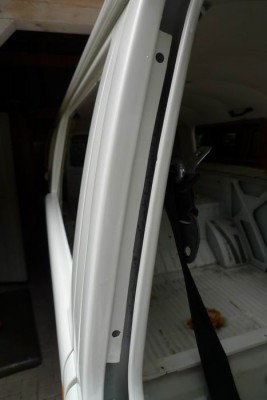

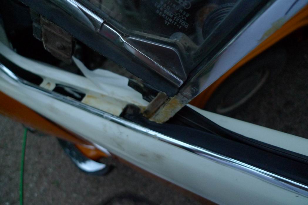

Der Steg vom Fenster flutscht da zunächst ganz gut rein:
Dabei seid Ihr jetzt bestimmt ganz vorsichtig - denn an dem Steg ist vorne eine ziemlich massive Metall-Lasche dran, mit dem Ihr den Steg in der Tür eben andieser festschraubt. Da ist nicht viel Platz, um das durchzufädeln, aber es geht! Wichtig: das Drehfenster wird von außen reingesetzt, es rutsch fast senkrecht runter.

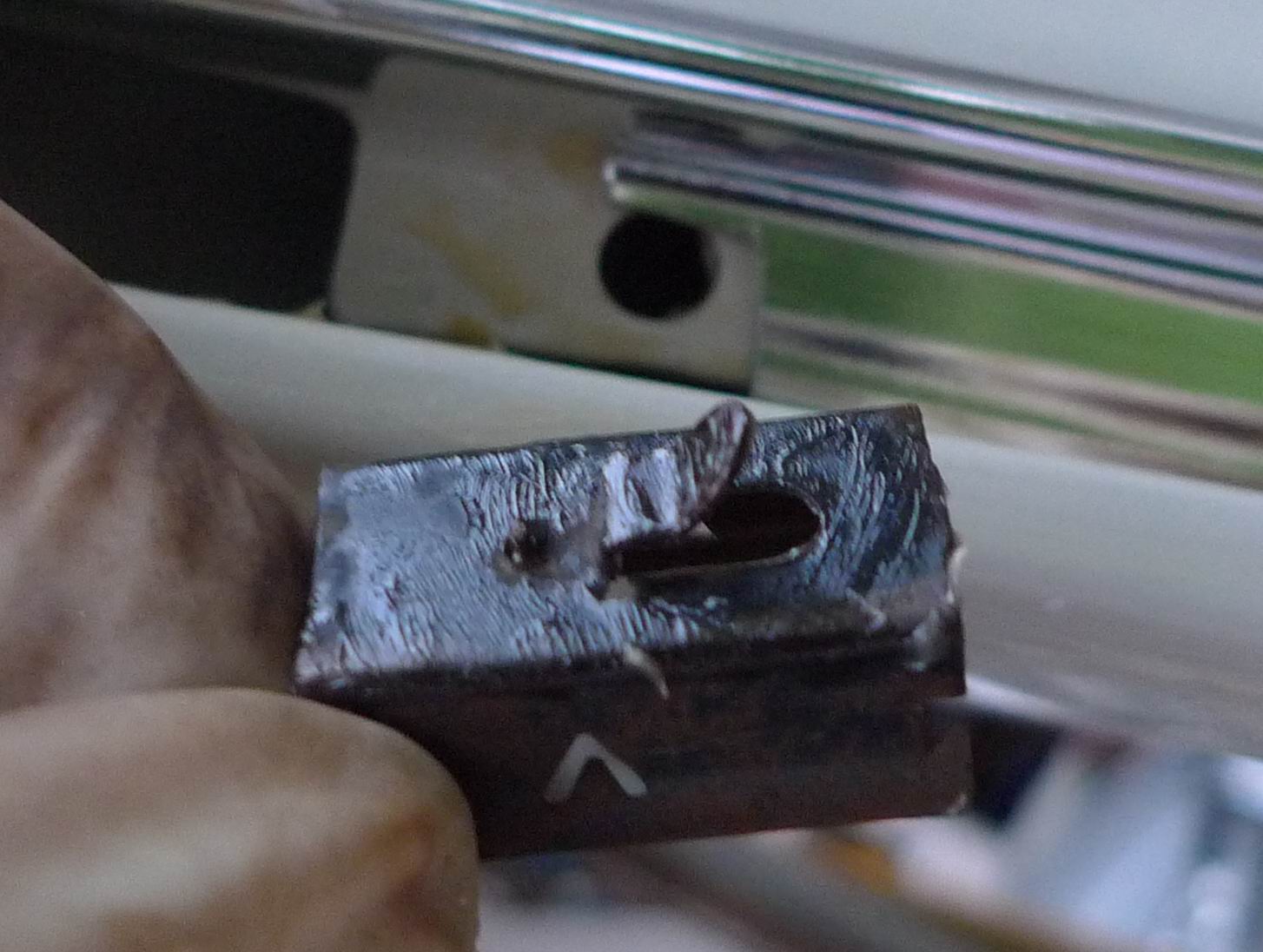

Klammern
Hier mal die ominösen Klammern im eingewachsten Detail:
Die Klammer hat ne Doppelfunktion: über die erkennbare Lasche auf der Rückseite, die in das dahinter erkennbare Loch in der Tür geschoben wird, wir der "Rahmen" des Außendichtung gehalten. Die Klammer wiederrum hält das U-Profil der seitlich hochlaufenden und dann oberen Filzdichtung.
Ich hatte mit denen Null Probleme. Nachdem ich die Lasche in das Loch eingeführt hatte habe ich mit dem Schraubenzieher sie fest reingeschoben. Natürlich kratzt man dabei auch an dem "Rahmen" - aber das ist schnuppe, weil der zum einen aus Kunststoff ist und zum anderen nachher nix zu sehen ist, da sitzt ja diese Filzdichtung drüber.
Klammern
