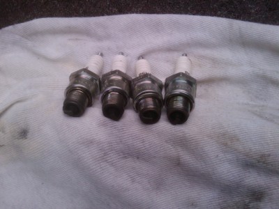

Ich bin heute in der früh dem Rat des Vaters meines besten Freundes gefolgt, habe neu Kerzen geholt und wollte die mal reinschrauben und schaun was passiert.
Als ich alle alten Kerzen raus hatte (Bild) dachte ich so an JanT2a....also habe ich die Verteilerkappe abgenommen und mal ganz blöd versucht den ersten Zylinder auf OT zustellen--> Folge, wenn die Nut der Riemenscheibe passte stand der Verteilerfinger falsch und wenn der Verteilerfinger richtig stand, klappte das mit der Riemenscheibe nicht.....GROSSES Gergrübel....ich weiß nicht warum aber aus irgendeinem Grund versuchte ich mal den Verteilerfinger zu drehen ...mein Entsetzen und Erstaunen wuchs als sich der Finger samt Welle drehte. (heißt also der Finger sitzt fest auf der Welle aber ich kann die Welle quasi mit der Hand drehen) :stupid:
Selbst mir ist klar, dass dies so nicht richtig sein kann.....(aber das Ding ist doch "neu" und von nem "VW-Fachmann" eingebaut)
Ich habe dann den Finger von Hand soweit gedreht bis ich ein "einrasten der Welle" spürte. Habe den Motor nochmals von Hand durchgedreht und nun passten die Markierungen. Habe dann versucht den Motor zu starten....er wollte auch...war quasi fast 2-3 Sekunden da....dann ging er aus....Ich bin also wieder nach hinten habe die Verteilerkappe abgenommen Motor durchgedreht und auf die Markierungen geschaut und wenn wunders (JanT2a wahrscheinlich nicht) es passt wieder nicht.....Das ganze Spiel habe ich dann nochmals gemacht...selbe Ergebnis.....
Fazit:
Ich geht also vorerst nicht mehr von einem gravierenden Vergasser Problem aus sondern davon das was mit dem Verteiler nicht stimmt.
Was denk Ihr dazu und was bedeutet das nun für mich.....?
Und kann das zu meinen ganz am Anfang geschilderten Problemen passen? Oder sind es zwei unterschiedliche Dinge?
Ihr seht ich bin immer noch Ratlos...jetzt sogar mehr als noch zu Anfang...
LG Markus und Steffi
