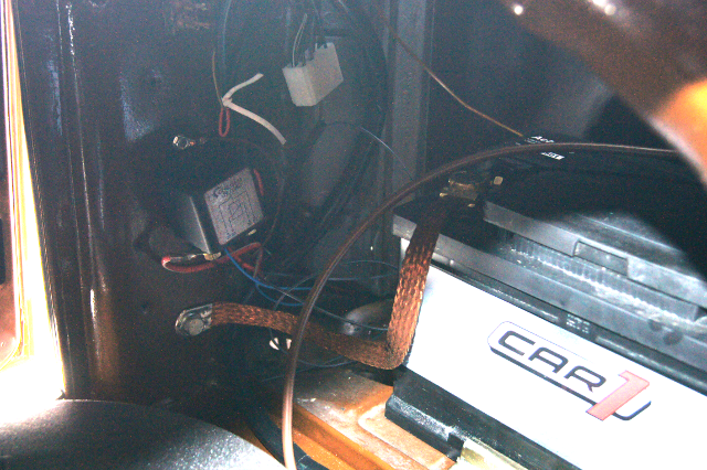

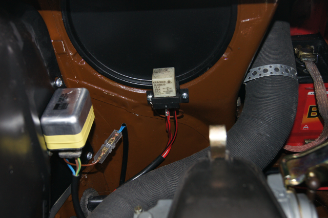

hier mal ein paar bilder vom fast fertig eingebauten kabelbaum im motorraum:
Trenn-Relais Zusatzbatterie und 8 Pol Stecker Buchse AHK
Relais Anlasser
Relais Anlasser
Ralais Zusatzlüfter
Ralais Zusatzlüfter
Relais Rückfahrleuchten und Sicherheitsschaltung Benzinpumpe
Anlasser Relais vorne rechts im Motorraum

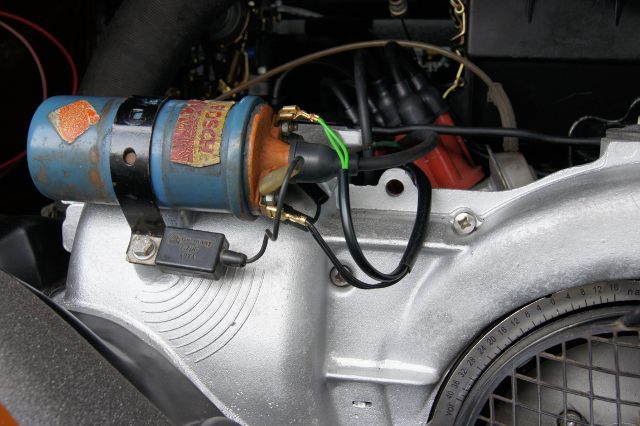

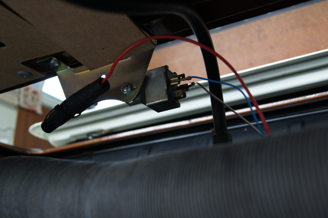

Und noch mehr:
Zündspule
Zündspule
Links oben an Motorklappe
Rechts oben an Motorklappe
Ist aber noch nicht alles komplett verkabelt, wie man sehen kann.
