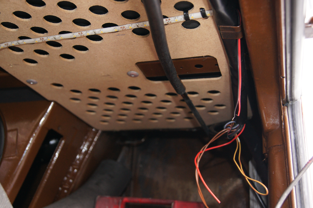

hier mal ein paar bilder vom fast fertig eingebauten kabelbaum im motorraum:
Trenn-Relais Zusatzbatterie und 8 Pol Stecker Buchse AHK
Relais Anlasser
Ralais Zusatzlüfter
Relais Rückfahrleuchten und Sicherheitsschaltung Benzinpumpe
Anlasser Relais vorne rechts im Motorraum
`78 Westfalia Champagne Edition II
1302 Cabrio grün und 1303 alaskablaumetallic.
Biete einstellbare Tankkonstanter + Kabelbäume + Schloss Anpassungen
#=#=# Redaktion BusKurier #=#=#

Beitrag von PC-Doc » 11.03.2017 23:15
Und noch mehr:
Zündspule
Links oben an Motorklappe
Rechts oben an Motorklappe
Ist aber noch nicht alles komplett verkabelt, wie man sehen kann.
Gruss aus dem Bergischen
Ralf
