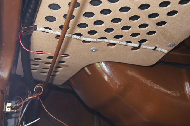

hier mal ein paar bilder vom fast fertig eingebauten kabelbaum im motorraum:

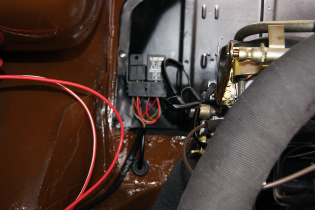

Und noch mehr:
Ist aber noch nicht alles komplett verkabelt, wie man sehen kann.
