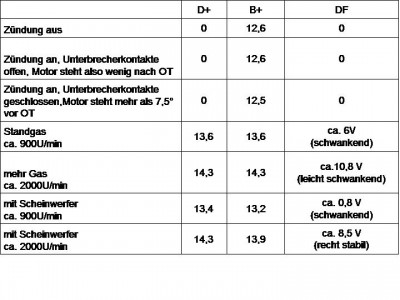

Deine Messwerte sehen eigentlich gar nicht so schlecht aus bis auf die Werte der Feldwicklung (DF). Das sagt mir, dass die Lichtmaschine stets voll auf geregelt ist und irgendwo (wahrscheinlich defekte Batterie so meine Mutmaßung) mächtig Strom abgesaugt wird.
Zum Vergleich darf ich Dir die Werte meines Fahrzeuges mitteilen (Ladekreis TOP!, so wie das in den Webeanzeigen gern geschrieben wird):
Anmerkung: Die schwankenden Werte kommen von dem alten (nichtelekrtonischem) Regler auf Grund der fortwährenden Kontaktschaltungen im "Zwischenbereich".
Natürlich frage ich mich, wieso diese Diskrepanz bisher (z.B. Deiner Werkstatt) nicht aufgestoßen ist.
Wenn nun Dein Ladekreis richtig funktionieren sollte und an D+ so um die 14 V heraus kommt, sollte die Ladekontrolle nie und nimmer leuchten dürfen (auch nicht ganz wenig) und auch nicht bei allen angeschalteten Verbrauchern. Ansonsten hast Du einen Spannungsabfall auf der +Zuleitung (Kabel 30) von hinten nach vorne sowie ggf. Kabel 15 was vom Anlassschalter kommt und über einige Steckverbindungen sowie eine Sicherung geht. In meinem Falle waren alle auf dem Wege liegenden Kontakte zu reinigen und auch der Anlassschalter auszuwechseln und dann war es wieder gut.

... um Missverständnissen vorzubeugen oder auch als Nachtrag zu betrachten: Die Werte in meiner Tabelle sind zustande gekommen mit bereits voll aufgeladener sowie intakter Batterie, halt so wie sich das gehört um einen Ladekreis zu checken :!:
Bei einer fast leeren oder nur halb geladenen Batterie (bzw. auch defekter) dürften die Werte für DF weitaus geringer ausfallen :!:
Geltungsbereich GLEICHSTROMLICHTMASCHINE 30 A.

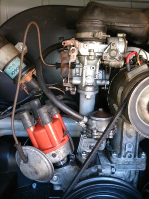

Erst habe ich das Metallröhrchen links vom Vergaser weg gemacht und durchgepustet. Hat aber nicht geholfen.

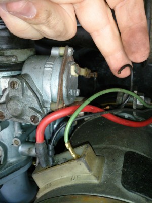

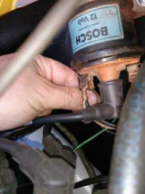

Dann habe ich entdeckt, dass das Kabel vom elektromagnatischen Magnetventil N3 zur Vergaserstartautomatik N1 an der letzten Litze hing. Das ist die verlängerung des Kabels von der Zundspule am vielerwähnten Anschluss 15. Also rausgemacht, neuen Kabelschuh angebracht, Motor läuft wieder rund, auch im Standgas!

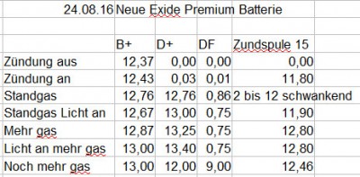

Dann habe ich nochmal alles durchgemessen:
Strom von B- nach Fahrzeugmasse bei abgeklemmter Masse habe ich nicht messen können. Soll heißen, es gab keinen Strom... 0,0A außer auf der feinsten Einstellung und das war schwankend 0,01 bis 0,03 Mikroampere.
Immerhin glimmt das Generatorlämpchen nur noch ganz schwach, wenn ich gas gebe - nur sichtbar in der dunkelen Scheune. Das ist vielleicht bei allen so und keinem fällt es auf? Ich würde mir ja keinen Kopf machen, wenn ich nicht die Sorge hätte, dass ich mal stehen bleibe, weil kein Saft mehr drin ist. Vielleicht mache ich einfach mal eine Tour mit Licht bei Tag und nehme eine Reservebatterie mit.
