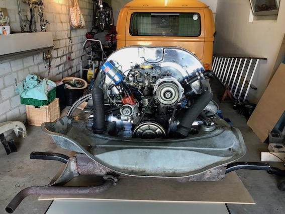

So liebes Forum
der T2b hat einen neuen 'alten' Motor erhalten!
folgendes haben wir (meine wenigkeit mit tatkräftiger
Unterstützung eines Freundes und Verkäufers des alten)
- neuen Motor auf dem Tisch plaziert
- Bus aufgebockt
- alten ausgebaut
- beide nebeneinander platziert und Teile von A- nach B geschraubt
- sämtliche Dichtungen (Auspuff, Motor, Vergaser etc. ersetzt)
- Motor eingebaut
- VDO Öldruck und Öltemperatur verkabelt und eingebaut
- Vergaser nachträglich auseinandergenommen (Benzin leck repariert)
- zweiter Ölkreis eingebaut mit Bosch-Ölfilter und Ölkühler
- Motorölwechsel- und Getriebeöl wechsel
- Ventile- Zündfolge etc. eingestellt
- Heizbirnen (endlich) angeschlossen
- getestet, gefahren, gefreut!
ein paar Bilder der Aktion - im Anhang
ein Dankeschön an meinen kleinsten! er hat uns mit seinem eigenen Werkzeugset
bestens geholfen! ohne Ihn wären wir an einem Wochenende nicht mit dem Umbau
fertig geworden!
p.s. die DIY Halterung der Öldruckanzeige ist nur temporär. ich musste mit Boardmitteln
eine Halterung erstellen, da mein Schwager (Metallmeister) gerade an einem Festival
besetzt war.
bei Fragen zum Umbau, falls ich jemandem Helfen kann oder Mut machen kann
dann einfach melden. ENDLICH habe ich den Mut gefasst und muss sagen.. ich
werde langsam langsam zum Schrauber und nicht nur zum Auftraggeber! es macht
richtig Spass!
Gruss
VW Bus t2b 1978

Wo genau hast den Rangierwagenheber angesetzt, damit das Hinterteil so schön hoch kommt?
