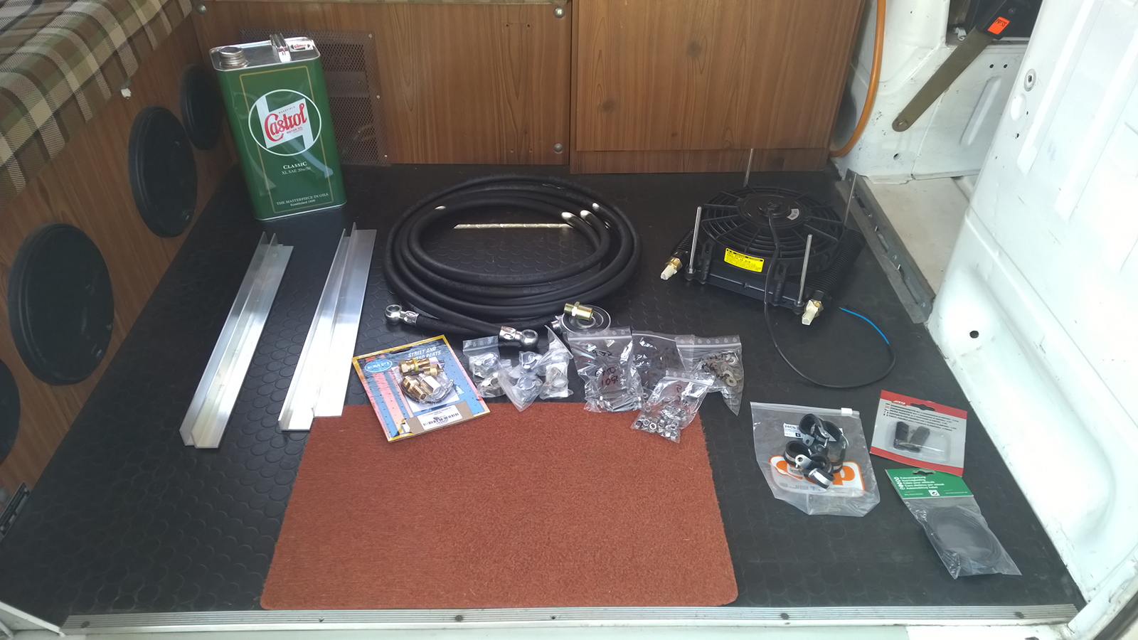

Wie schon gesagt, auf Grund des Platzmangels wollte ich die Schläche auf Seiten des Sandwichadapters verpressen lassen. Und wie ich auch geschrieben habe verpressen sie bei Hansaflex keine mitgebrachten Schläuche...

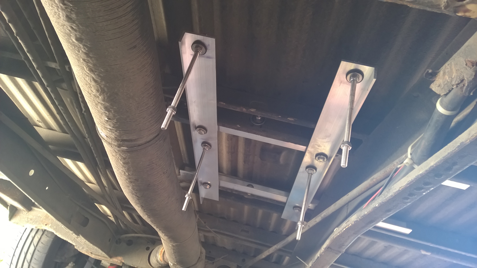

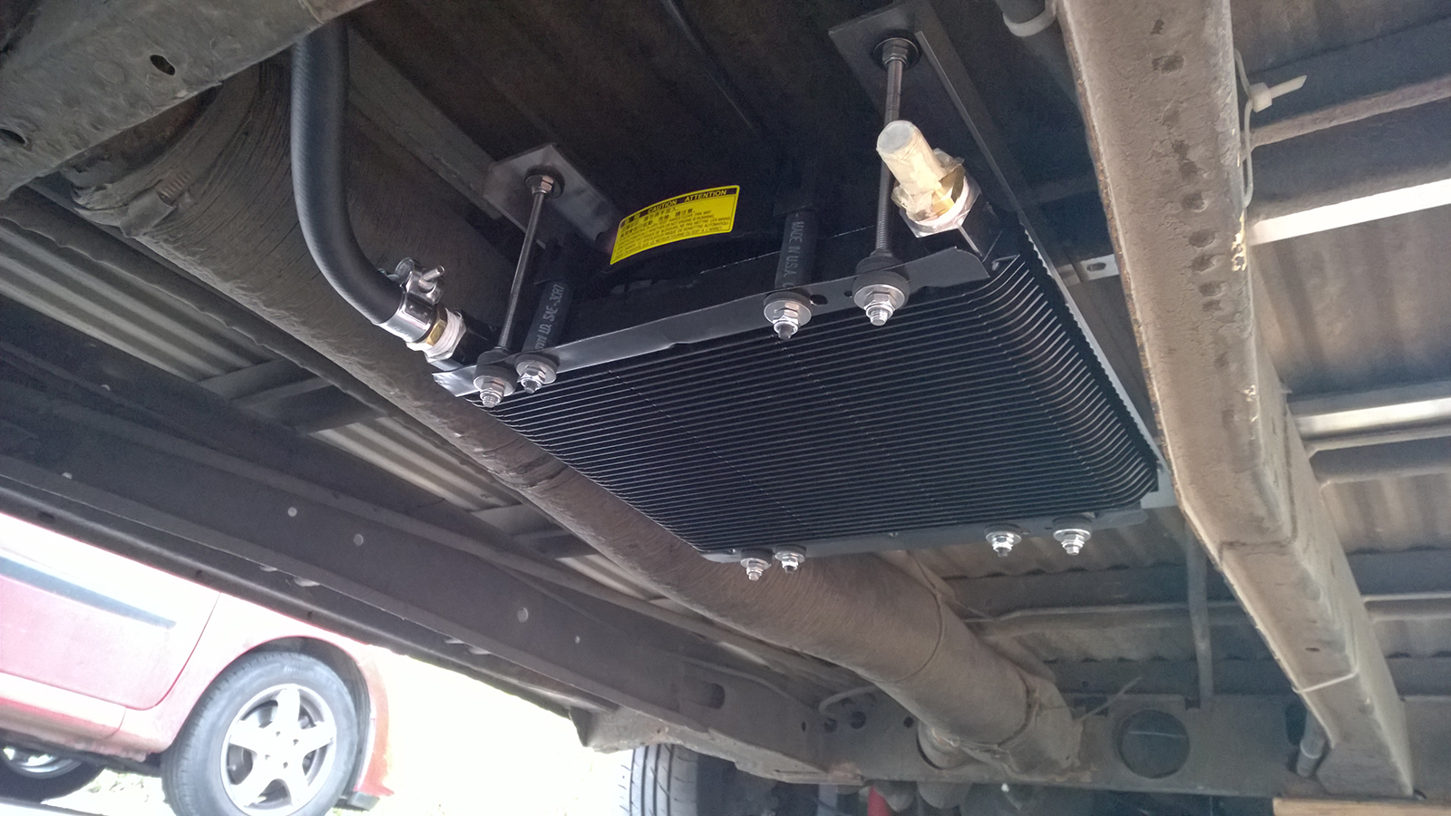

So, Kühler ist drin, jetzt muß er nur noch angeschlossen werden...
