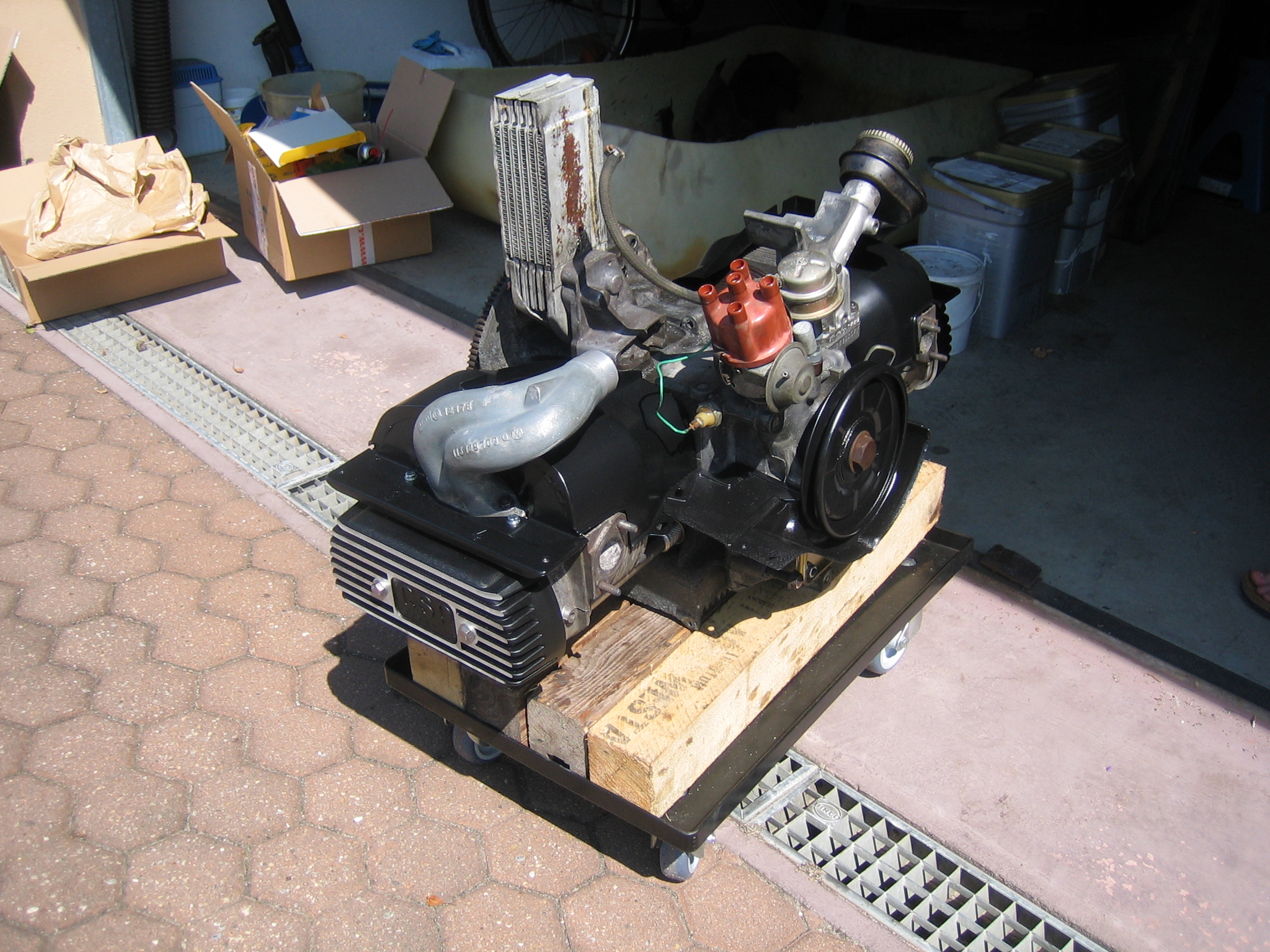

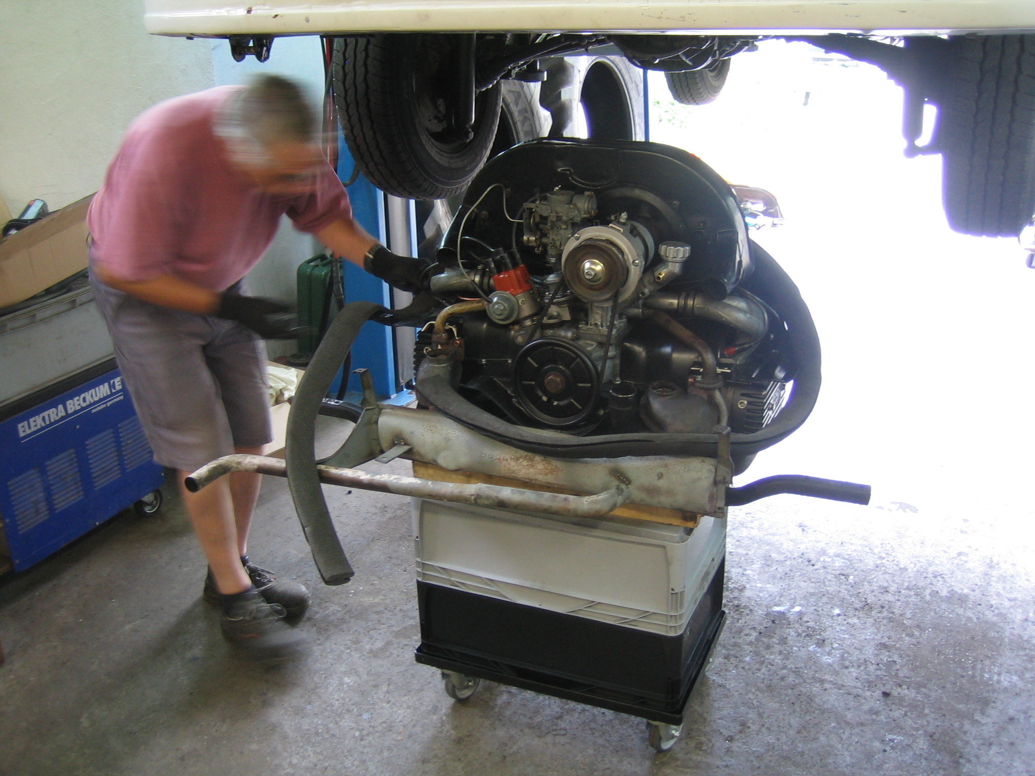

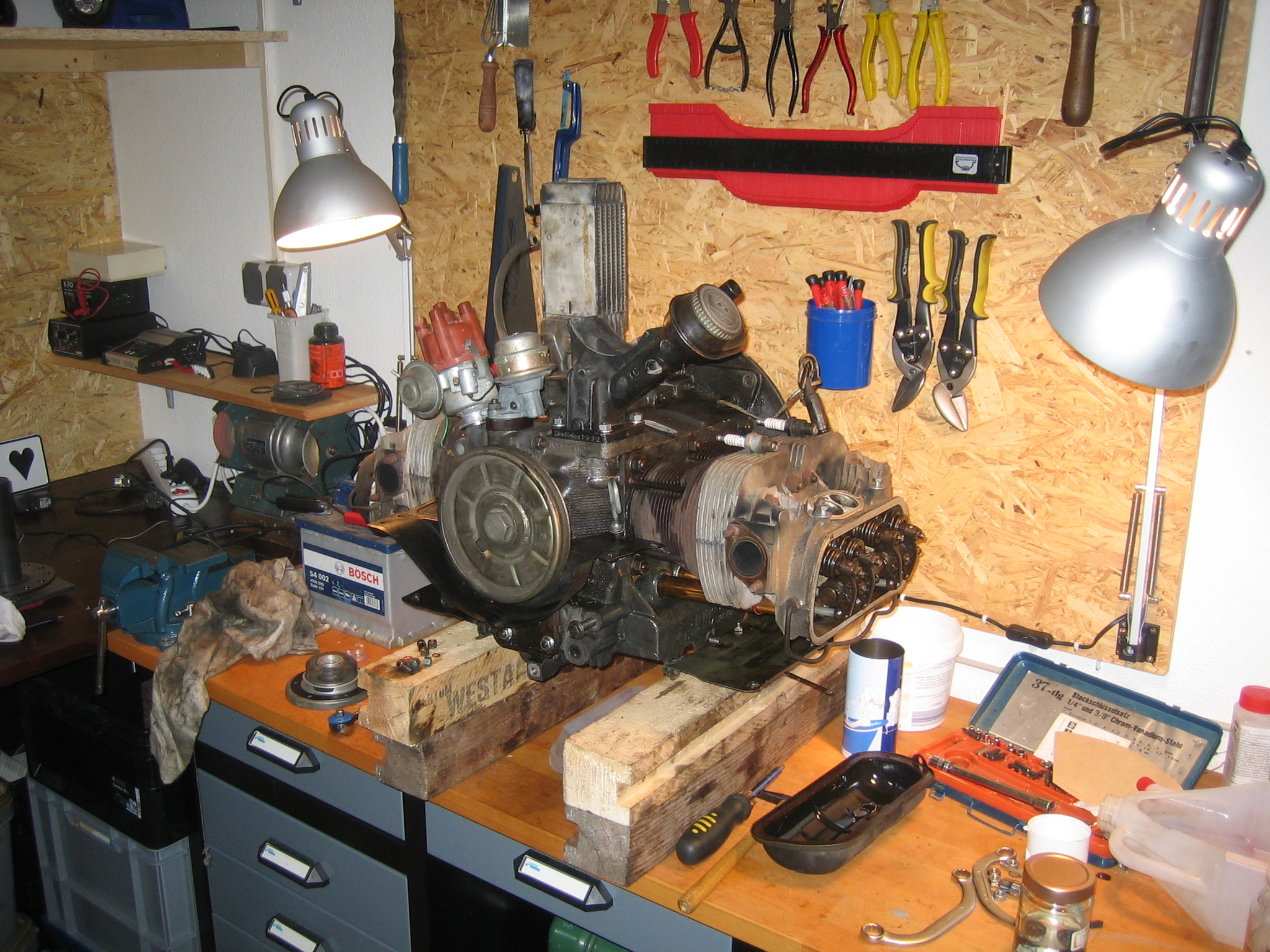

Hierzu konnte ich die Hebebühne eines guten Freundes nutzen. Den Motor also eingepackt, und los gings.

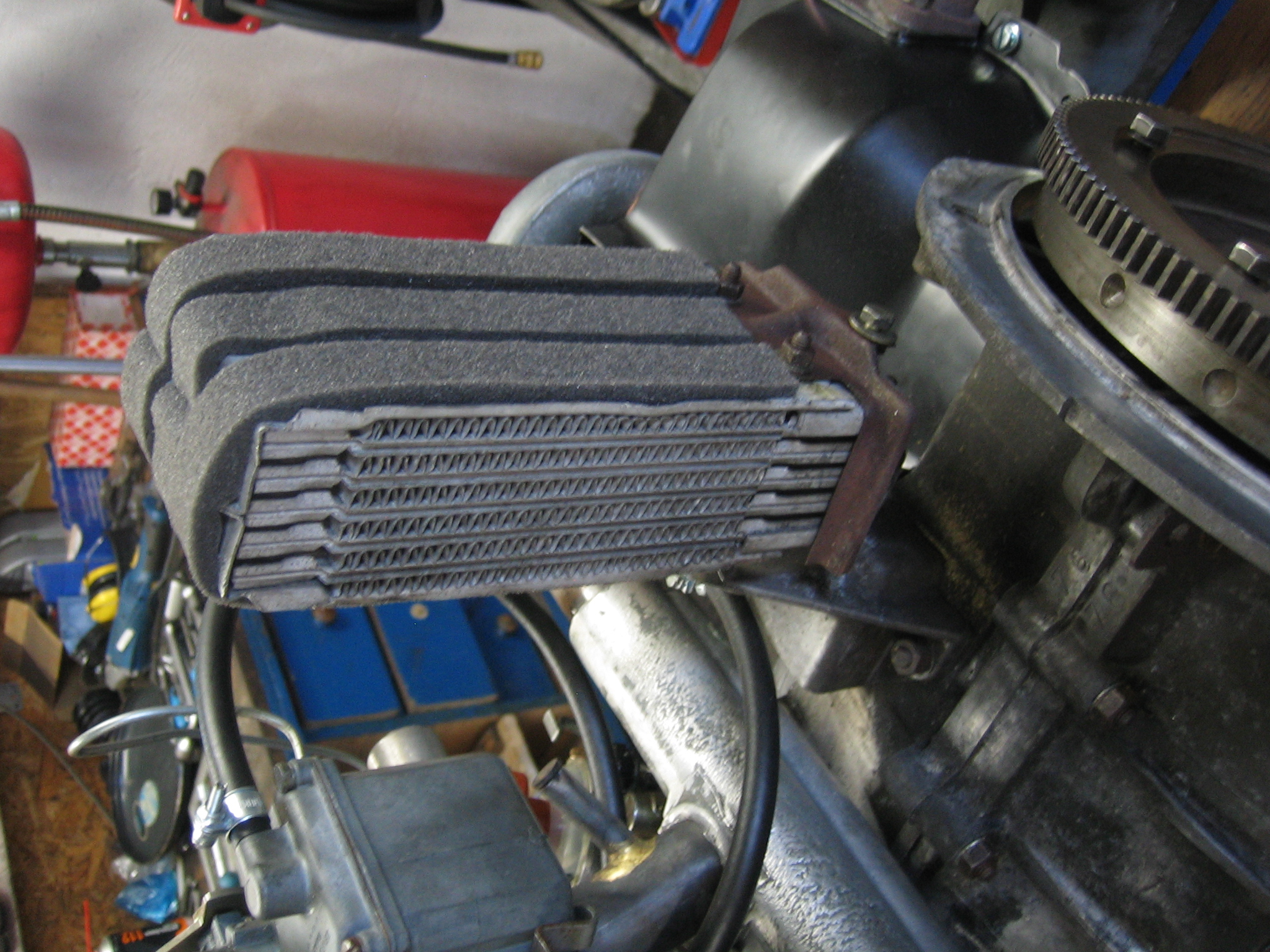

Dem Ölkühler noch mit neuem Schaumstoff zum abdichten der Kühlluft versehen:

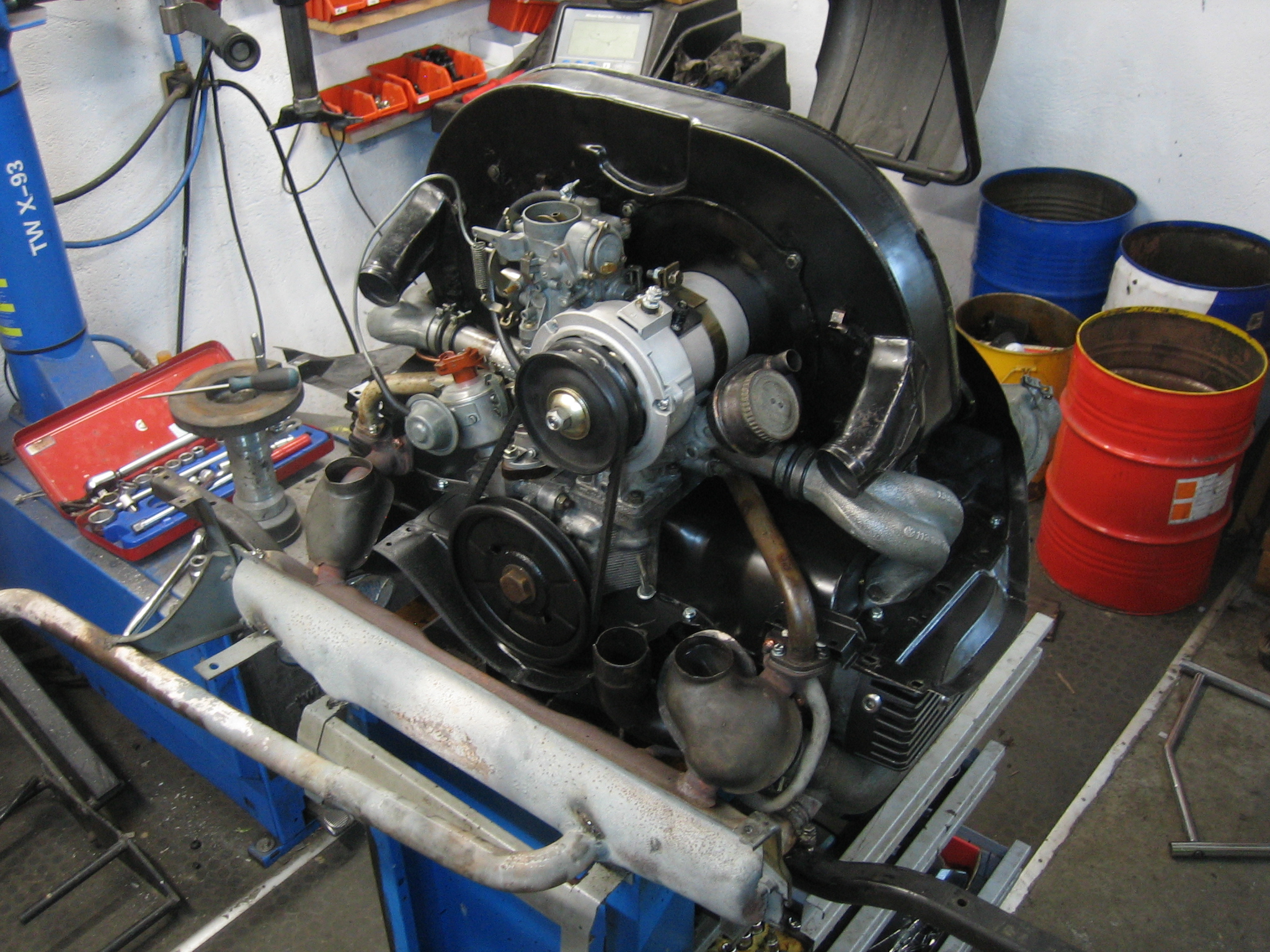

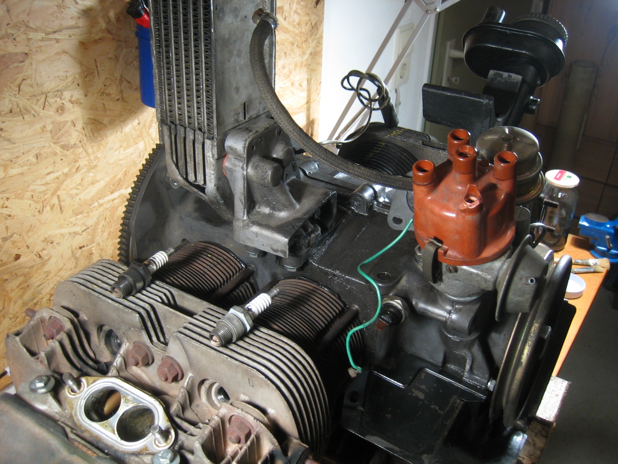

Nach dem ich die Anbauteile des Originalmotors übernommen hatte, sah das ganze dann so aus:
Übrigens, es war ein Riesenmist die neuen Kühlluftbleche (Repros eines renomierten Lieferanten) für die Aufnahme des Gebläsekastens anzupassen :kotz:
Erst denkste jetzt passts, dann kratzt das Lüferrad. Dann läuft das Rad sauber, aber zwischen den Blechen und dem Kasten klafft ein Spalt.... das war ne echte Katastrophe!
Was tröstet, beim Originalmotor sind die Bleche noch gut und die passen auch sauber. So gesehen war der Übergangsmotor ein ideales Übungsobjekt um mit der neuen Materie vertraut zu werden. Hier mach ich nicht viel kaputt, richtig ärgerlich wäre es am originalen Motor aus Fehlern lernen zu müssen.....

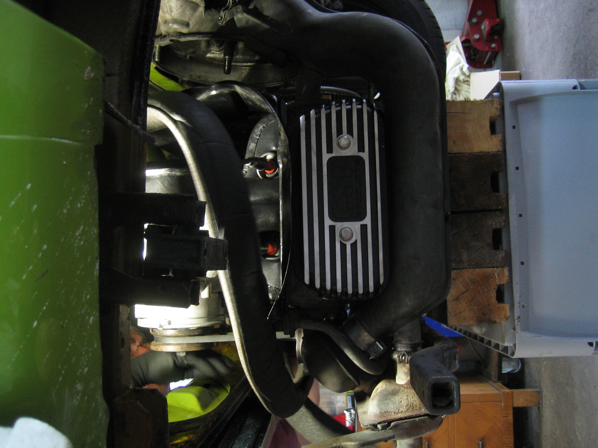

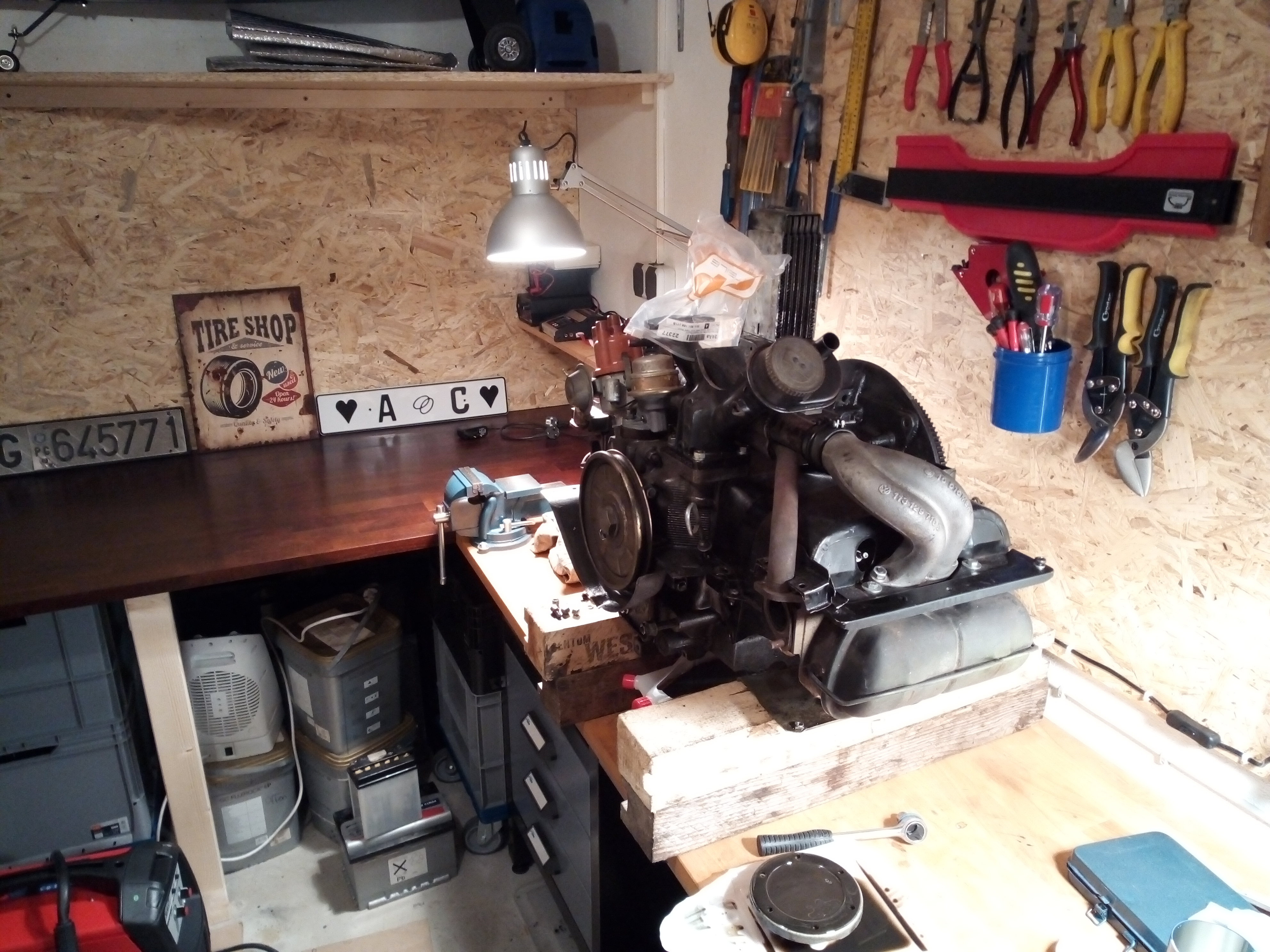

So, und nun rein mit dem Übergangsmotor, dank tatkräftiger Hilfe ging das auch ganz gut. (Ist ja das erste mal dass ich so ne OP an nem VW Bus gemacht hab.....)

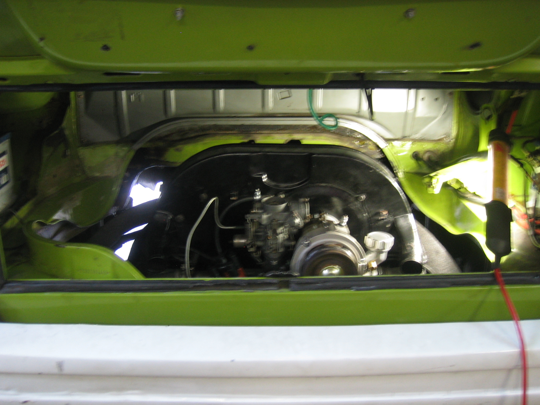

Fazit:
Der Motor hat sich prima bewährt. Wir konnten unseren Urlaub noch antreten, zwar mit ein paar wenigen Tagen Verzögerung, aber immerhin.
Was mich sehr freut, der Motor ist furz trocken. Und nein, ich hab nicht vergessen Öl einzufüllen.
- Was die Leistung angeht, kann ich keinen Unterschied zum Originalmotor feststellen.
- Was die Laufgeräusche betrifft, der Übergangsmotor macht kein Rumpelgeräusch, somit ist die Fehlerquelle definitiv im Originalmotor dann zu suchen
- Ölverbrauch: anfangs hat der Übergangsmotor etwas Öl verbraucht, was sich aber nach den ersten paar hundert Kilometern gelegt hat. Aus Sorge bzgl dem mittlerem Hauptlager habe ich den Motor mit dem Öl Additiv Mathy versehen (soll die Schmierfilmstabilität erheblich verbessern, insbesondere bei höheren Öltemperaturen.)
Inzwischen hat sich der Motor auf ca 1800km und 17000 Höhenmetern bewiesen.
Ob man das gleich auf der deutschen Alpenstraße und weiter in den Bayrischen Wald testen muß, sei ja mal dahin gestellt...
Warum wir das dennoch gemacht haben?
Weil es ging.
Weil es ging.

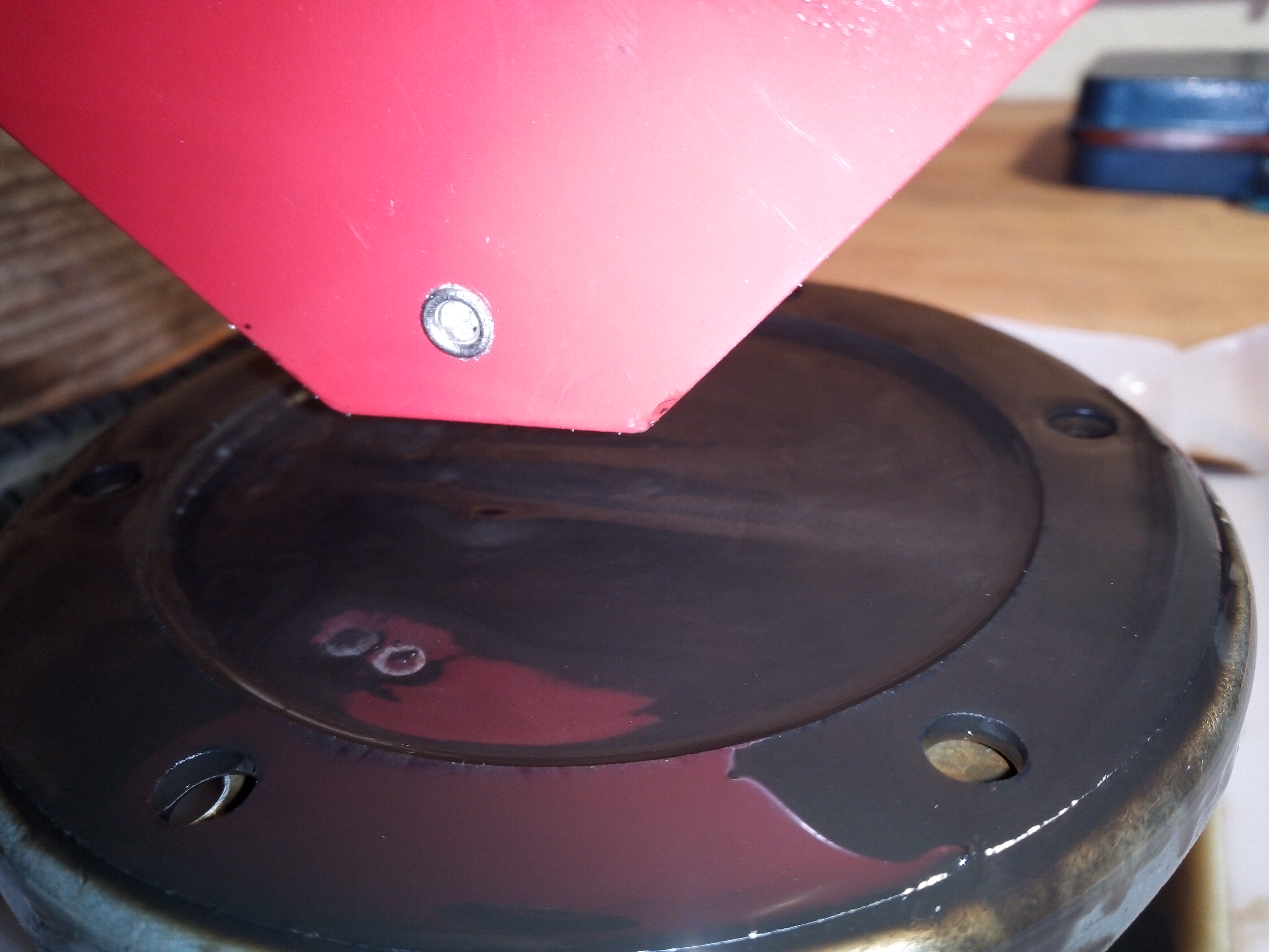

Die Theorie besagt, dass die Temperatur der Ventildeckel niedriger sein sollte als die der Köpfe, damit dort die Öldämpfe kondensieren können.
Zunächst wäre es mal interessant eine Siedetemperatur des Öls zu definieren. Anschließend den Motor eine festgelegte Zeit im Stand warm laufen lassen, dabei den Temperaturverlauf von Zylinderkopf und Ventildeckel messen.
Das ganze dann noch mal im Betrieb wiederholen. Allerdings bräuchte es hierfür einen entsprechenden Datenlogger.....
So könnte man tatsächlich mal sehen welchen Einfluss dies hat, und ob die Temperaturen überhaupt unterhalb der Siedetemperatur liegen. Nur die Öltemperatur zu vergleichen, wie es in dem Link geschrieben ist, ist von zu vielen Umgebungsparametern beeinflusst. Aber ein Temperaturdelta zwischen Kopf und Ventildeckel sollte einen linearen Zusammenhang in Bezug auf die Kopftemperatur erwarten lassen...
Genug der Theorie, zurück zum Motor....
Ich hatte die Deckel aus mit einem anderen Hintergrund besorgt. An den Originalköpfen sind die Buchsen in denen die Klemmbügel der Deckel sitzen beim Versuch den Ventildeckel zu öffnen einfach abgefallen. Hier haben Korrosion sowohl am Stahlbügel als auch am Aluminium vom Kopf volle Arbeit geleistet. Da die originalen Deckel extrem verrostet sind und an einer Stelle bereits ein winziges Löchlein ist, mussten die eh neu... wie man merkt hat CSP ein gutes Marketing
Dennoch finde ich das 1775er oder 1835er Konzept sehr reizvoll. Vielleicht auch, weil da wieder der Ingenieur in mir durch kommt..... Aber anstelle "Leistung ist alles" sehe ich einen größeren Reiz in einer gezielten Optimierung. Denn die Serienmotoren haben noch einiges Potential verborgen, das freigelegt nicht nur eine höhere Leistung mit sich bringt, sondern sich auch mit einem geringeren Kraftstoffverbrauch bemerkbar machen würde.... wer nur einmal im Monat zur Eisdiele fährt, wird den Unterschied nicht bemerken. Würde man jedoch einer Reise zum Nordkapp machen, wäre die Auswirkung schon deutlich mehr zu spüren...

Dazu noch ein paar schöne Ventildeckel mit besserer Wärmeleitung
… auch so ein Thema, was etwas überlegenswert sein sollte...

So, es gibt wieder ein paar Neuigkeiten zu berichten.
Zwischen den Jahren wurde der Keller umgeräumt und die Werkbank erweitert. Damit ist der Originalmotor dann in sein neues "Zuhause" in den Keller umgezogen. Eigentlich wollte ich Ihn erst mal neben die Werkbank ins Regal stellen. Naja, hab ich dann doch nicht gemacht. Konnte es nicht lassen und hab das Öl abgelassen. So und ab dieser Stelle wird es nun interessant werden.

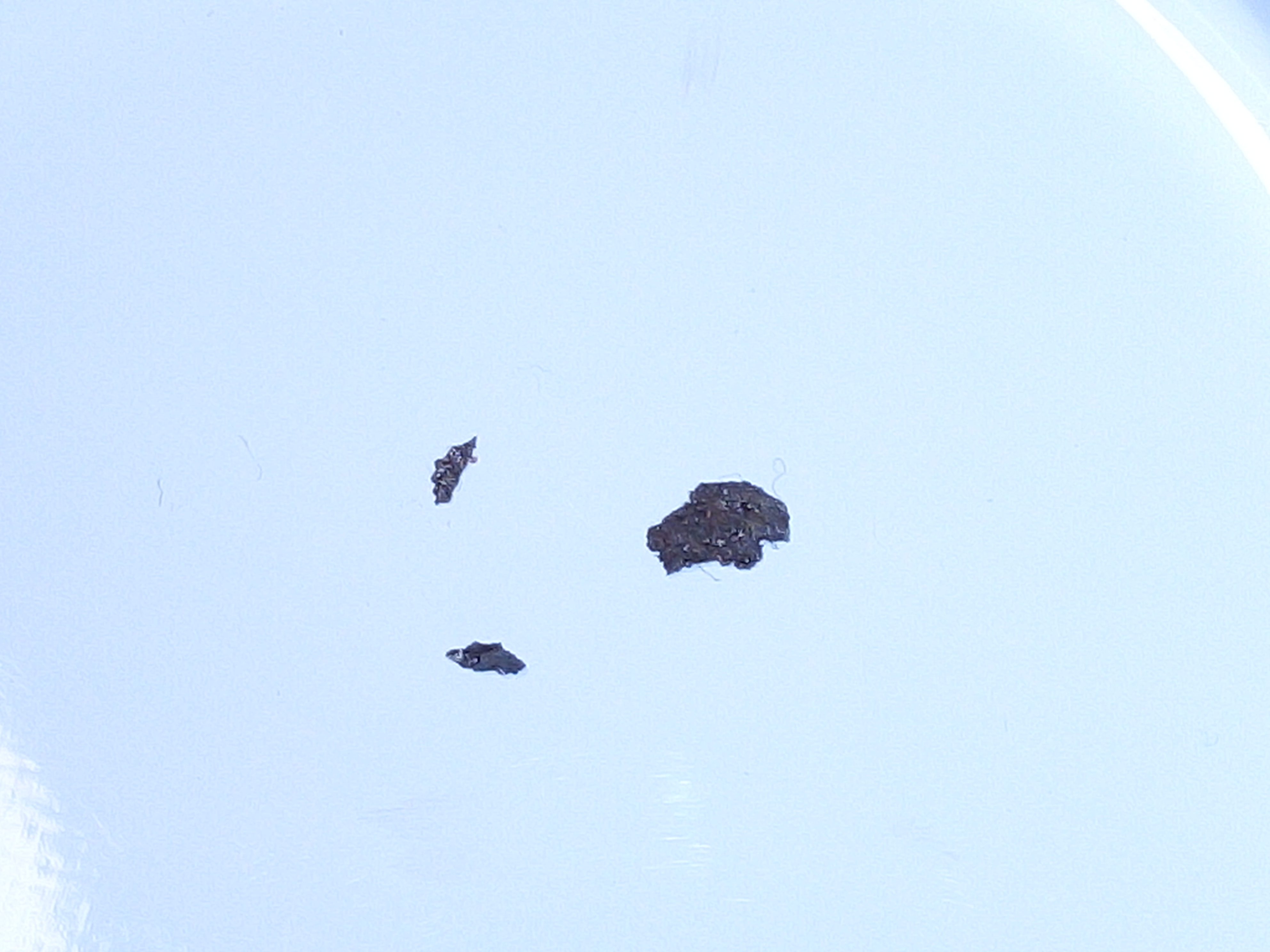

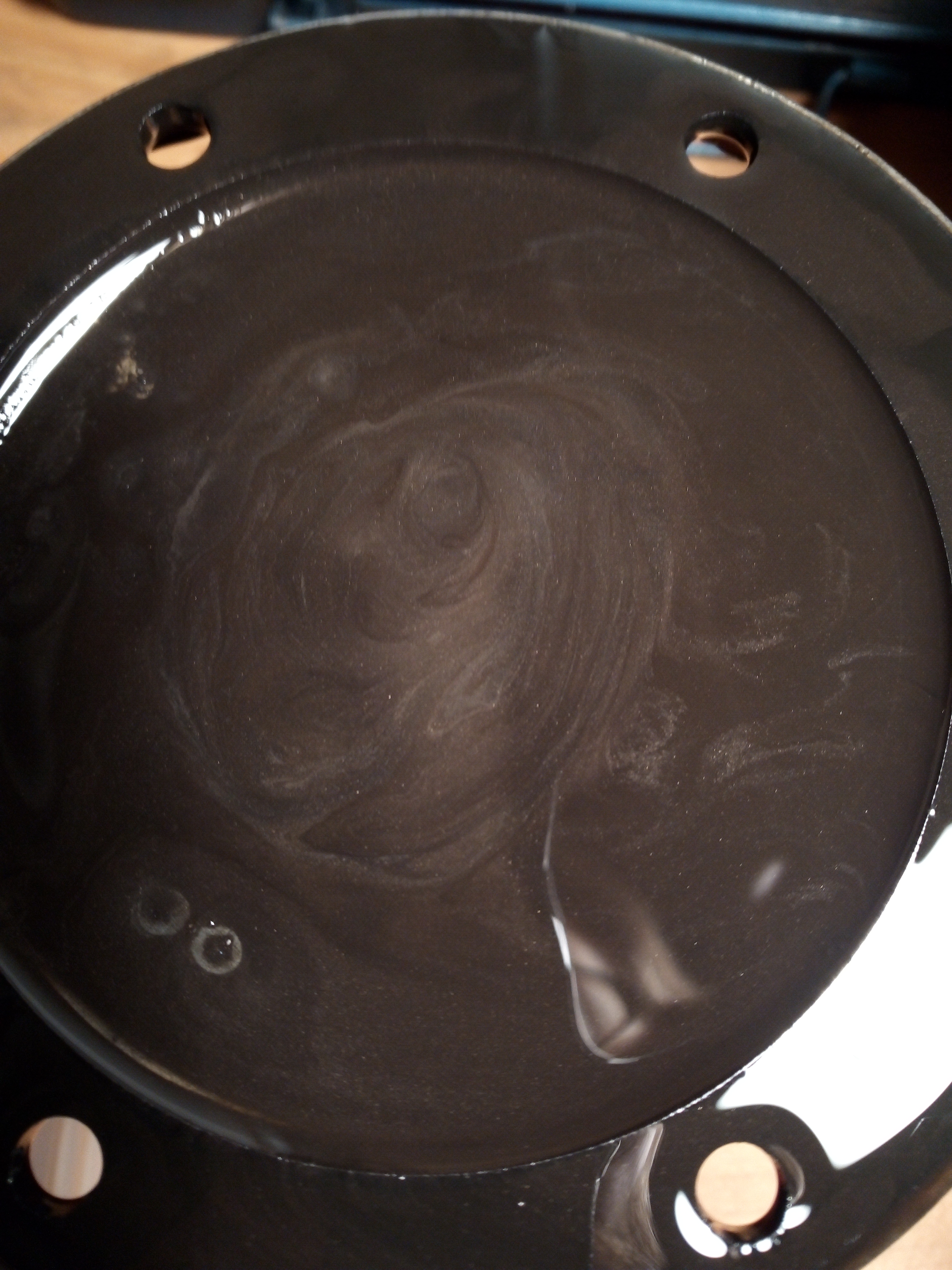

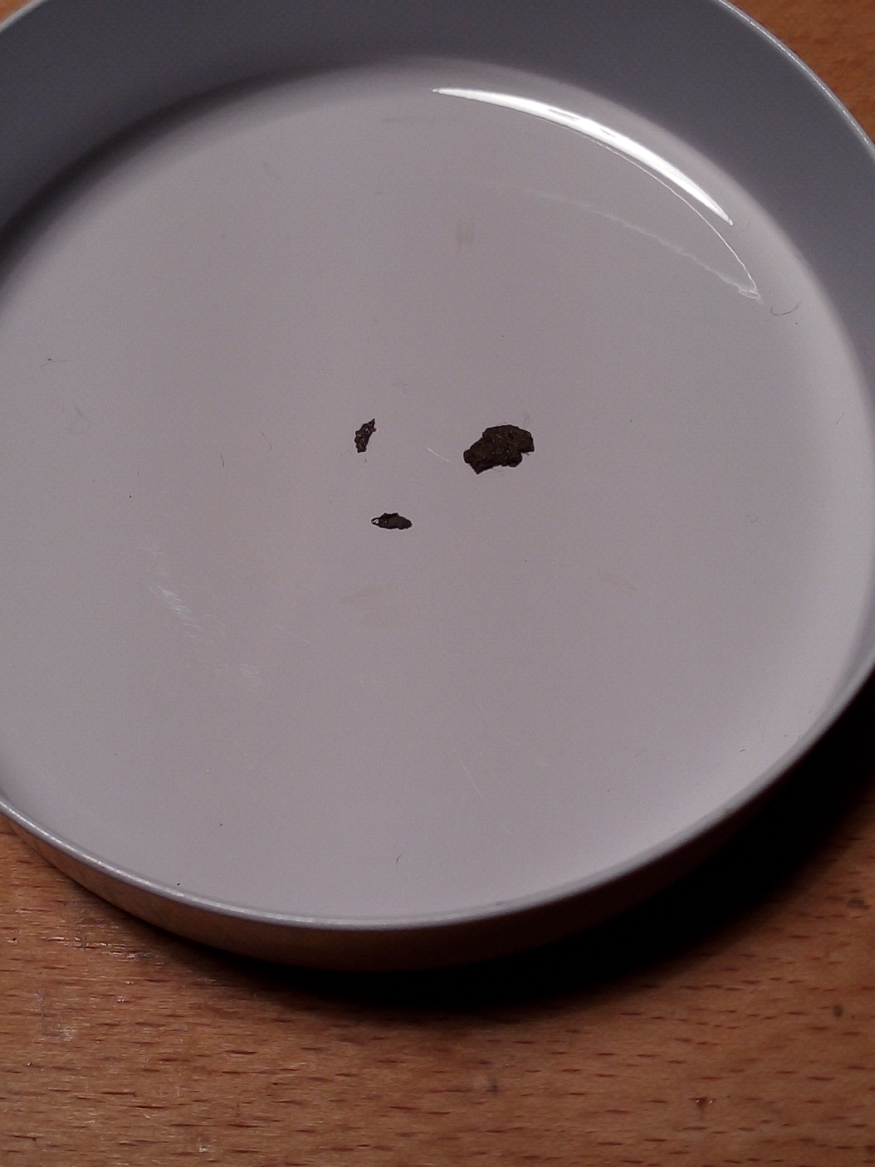

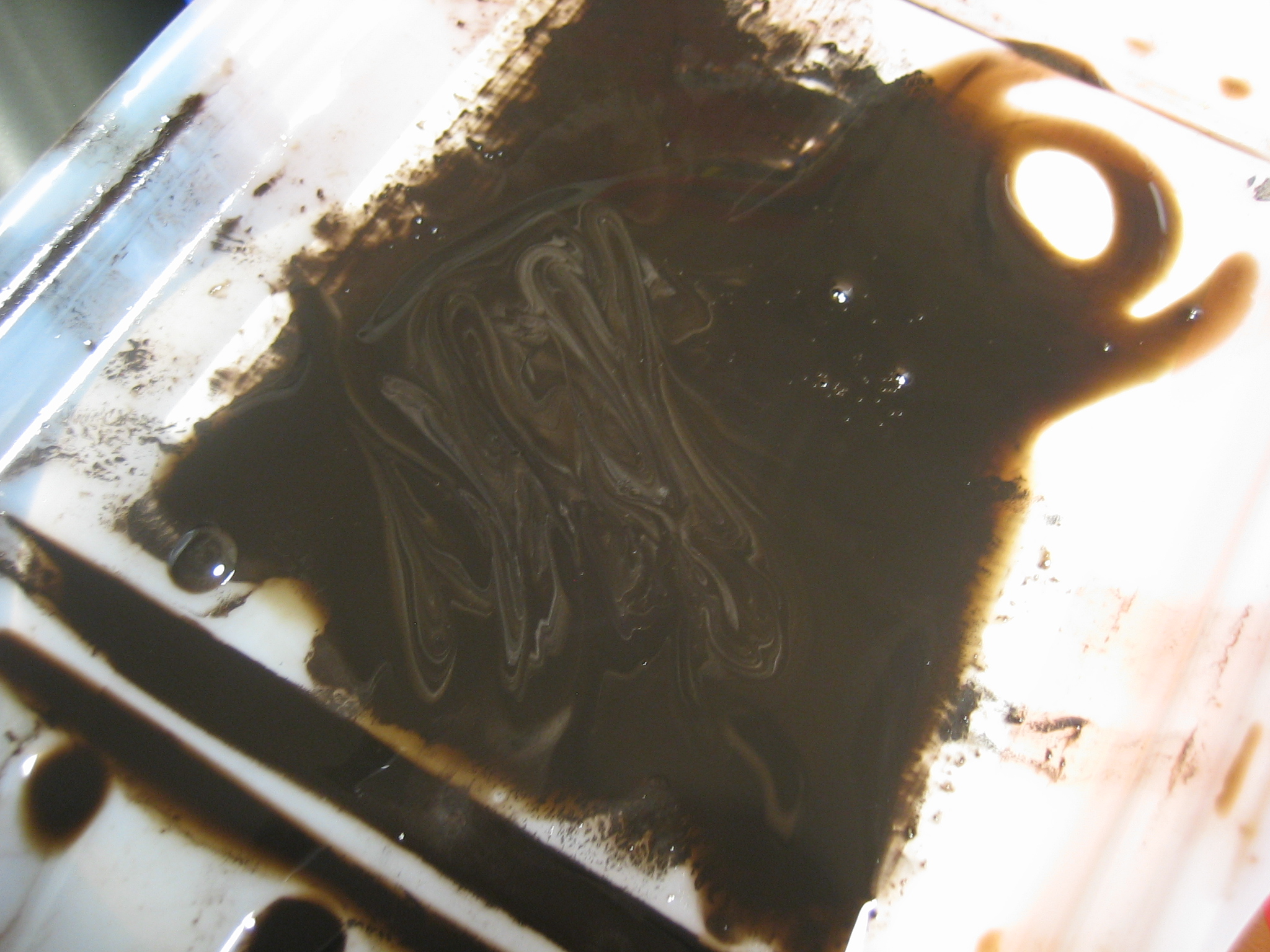

Wie gesagt zu erst das Öl abgelassen und die erste Überraschung (weitere werden folgen) gefunden. Damit das ganze nicht so trocken zu lesen ist, erlaube ich mir das nun Folgende mit etwas Humor zu einer höheren Daseinsstufe zu verhelfen.
Nach dem Motto "ein wenig Schimmer geht immer" und "etwas glanz macht's ganz", ist die Suppe sogar auch noch magnetisch....
Nagut, erstmal ein
und dann mal sehen was sich sonst noch so im Öl tummelt...
Hmm, sind wohl neben dem Schimmer noch ein paar größere Kollegen dabei
Ok, an diesem Punkt ist definitiv klar, dass wir es hier mit einem Lagerschaden zu tun haben werden. Bevor ich weiter zerlege, erst mal zwei
Mir kommt der Gedanke das ganze als "Überraschungsei" zu bezeichnen....

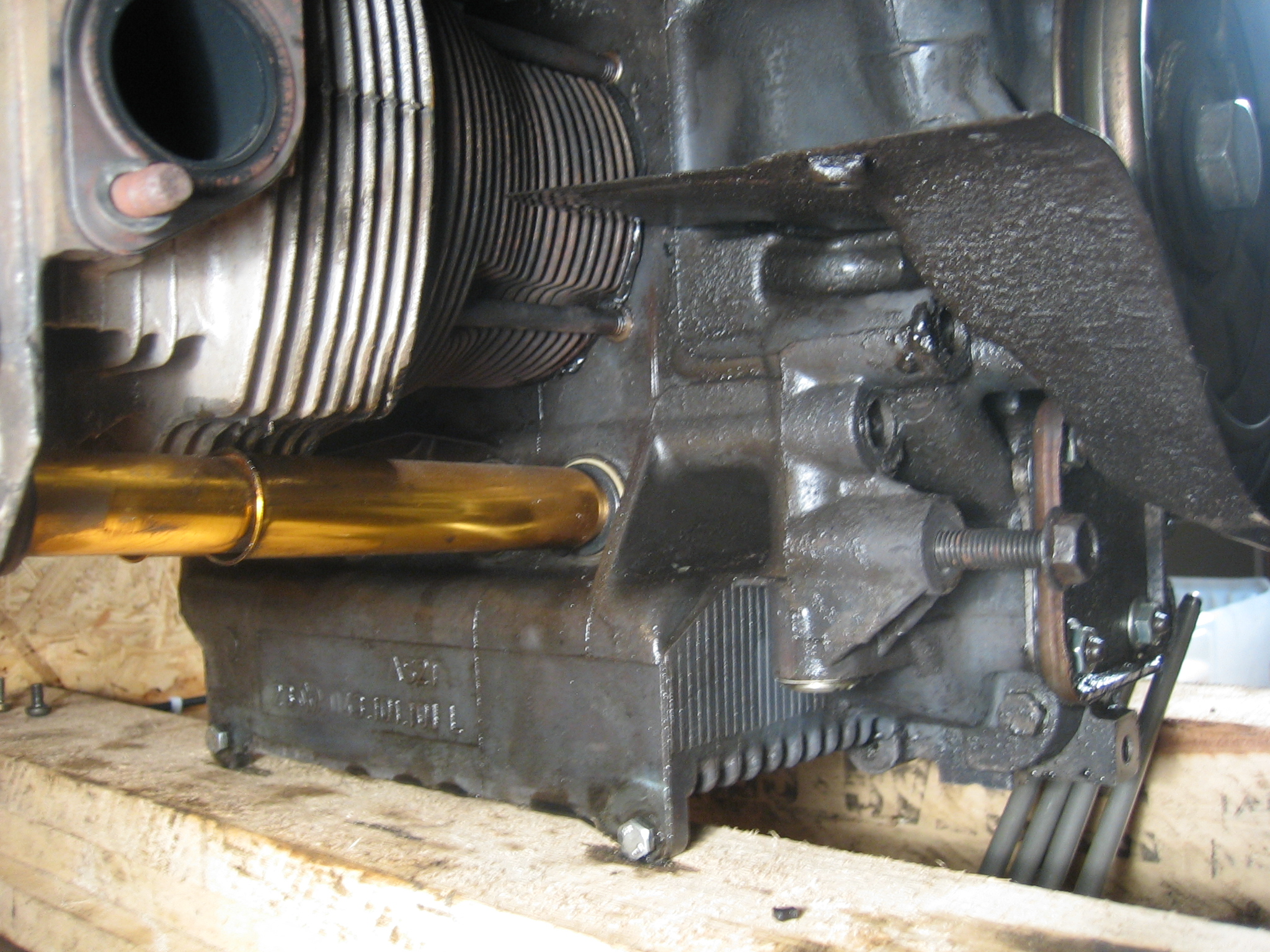

Beim zerlegen sind die sehr dicken Dichtmittelwürste an den Zylinderfüßen nicht zu übersehen. Sind leider trotz weg gucken immer noch ins Auge gesprungen...
ebenso am Deckel der Ölpumpe..
später erinnere ich mich an meine Zeit an der Uni. Ein alter Professor hat mal gesagt "Viel hilft nicht immer viel." Er sagte das damals in Bezug auf Klebeverbindungen. Irgendwie werde ich das Gefühl nicht los, dass dieser Aussage eine größer Gewichtung hat als ursprünglich angenommen...
Ein paar Teile weniger sieht das ganze dann so aus: Nicht am Verteiler und der Benzinpumpe und dem Schlauch stören, die hatte ich vom Übergangsmotor an den Originalmotor gemacht damit da nichts rein fallen kann....
