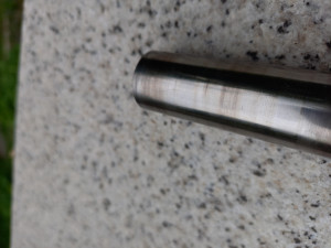

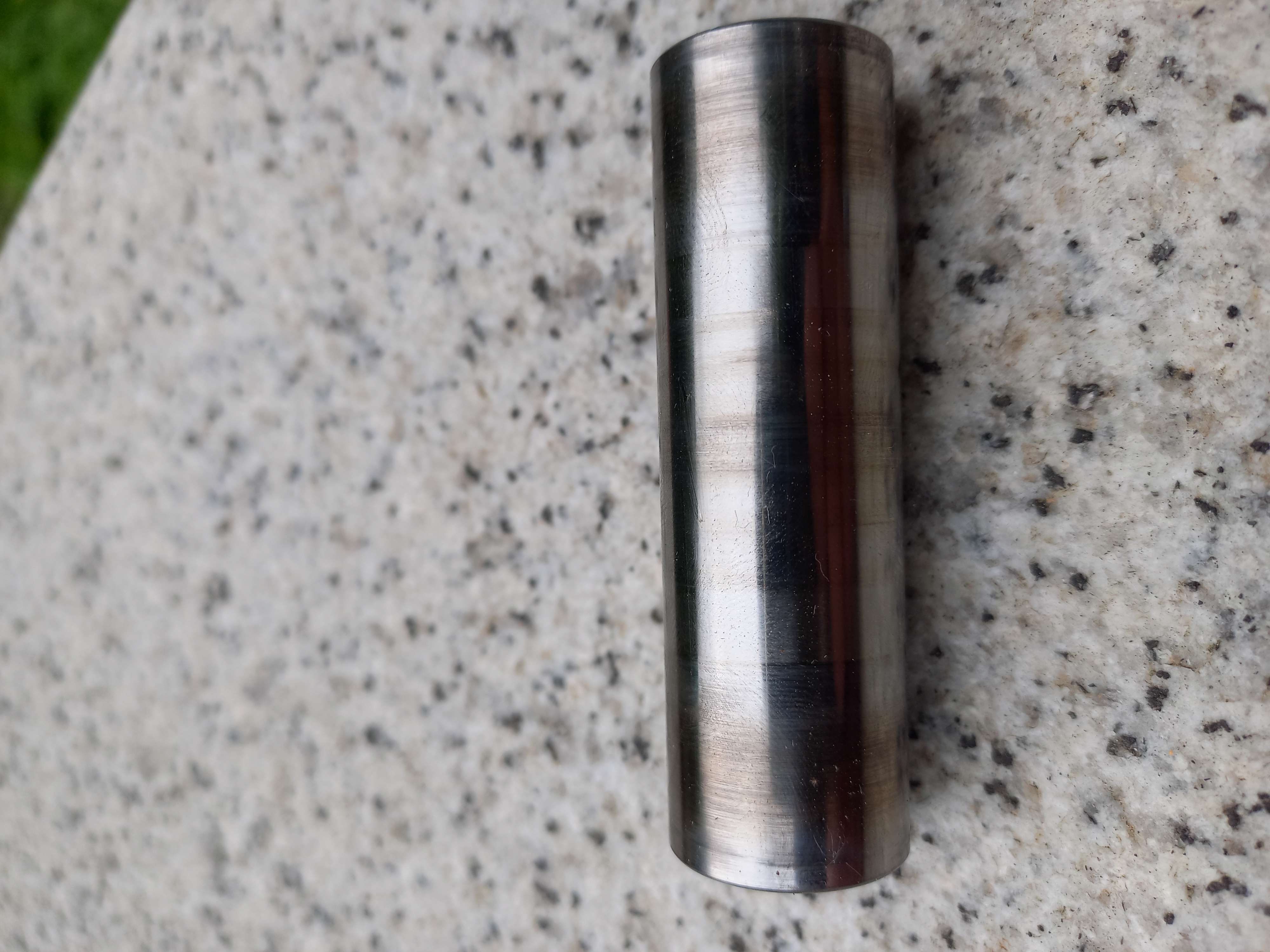

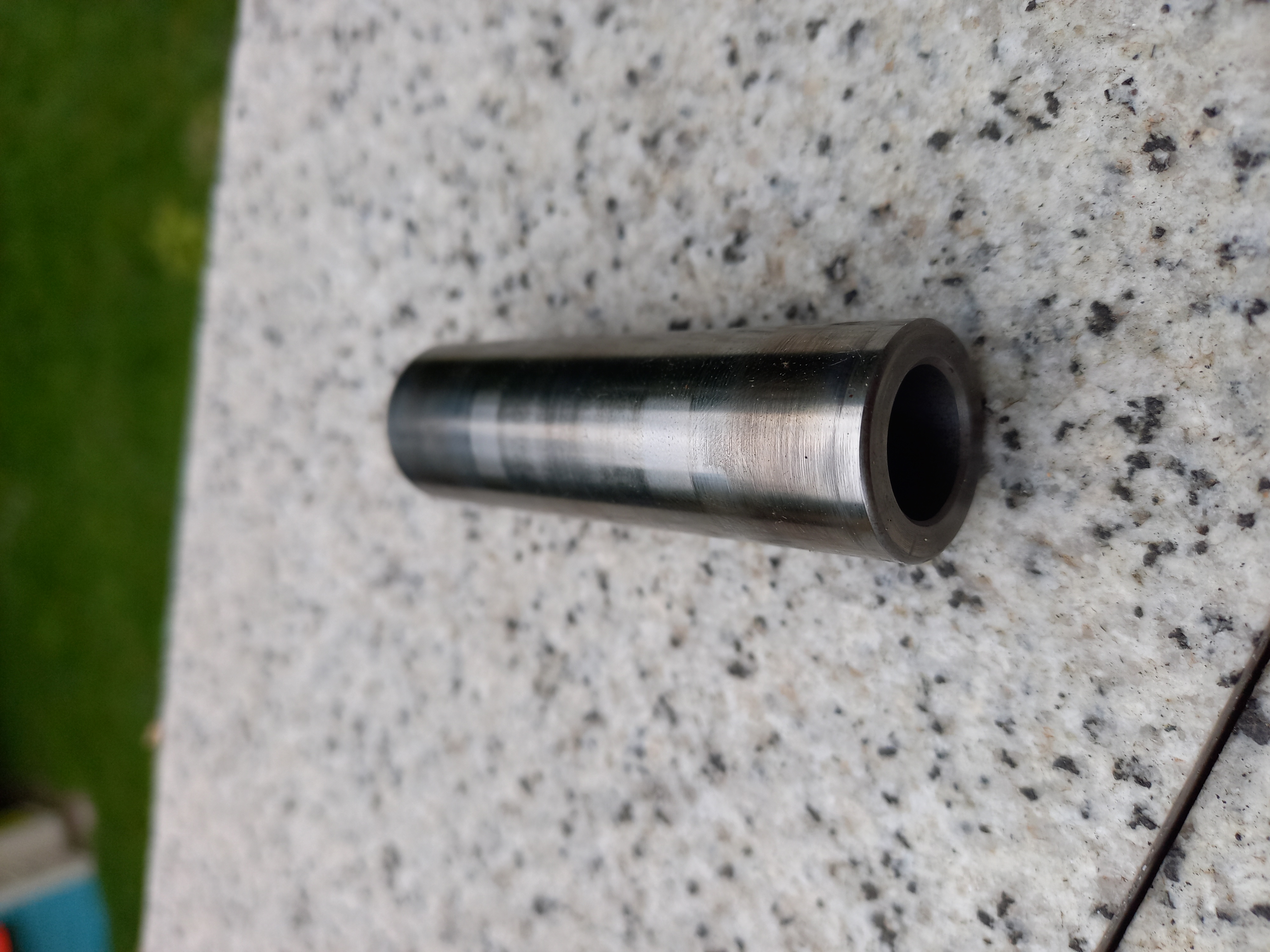

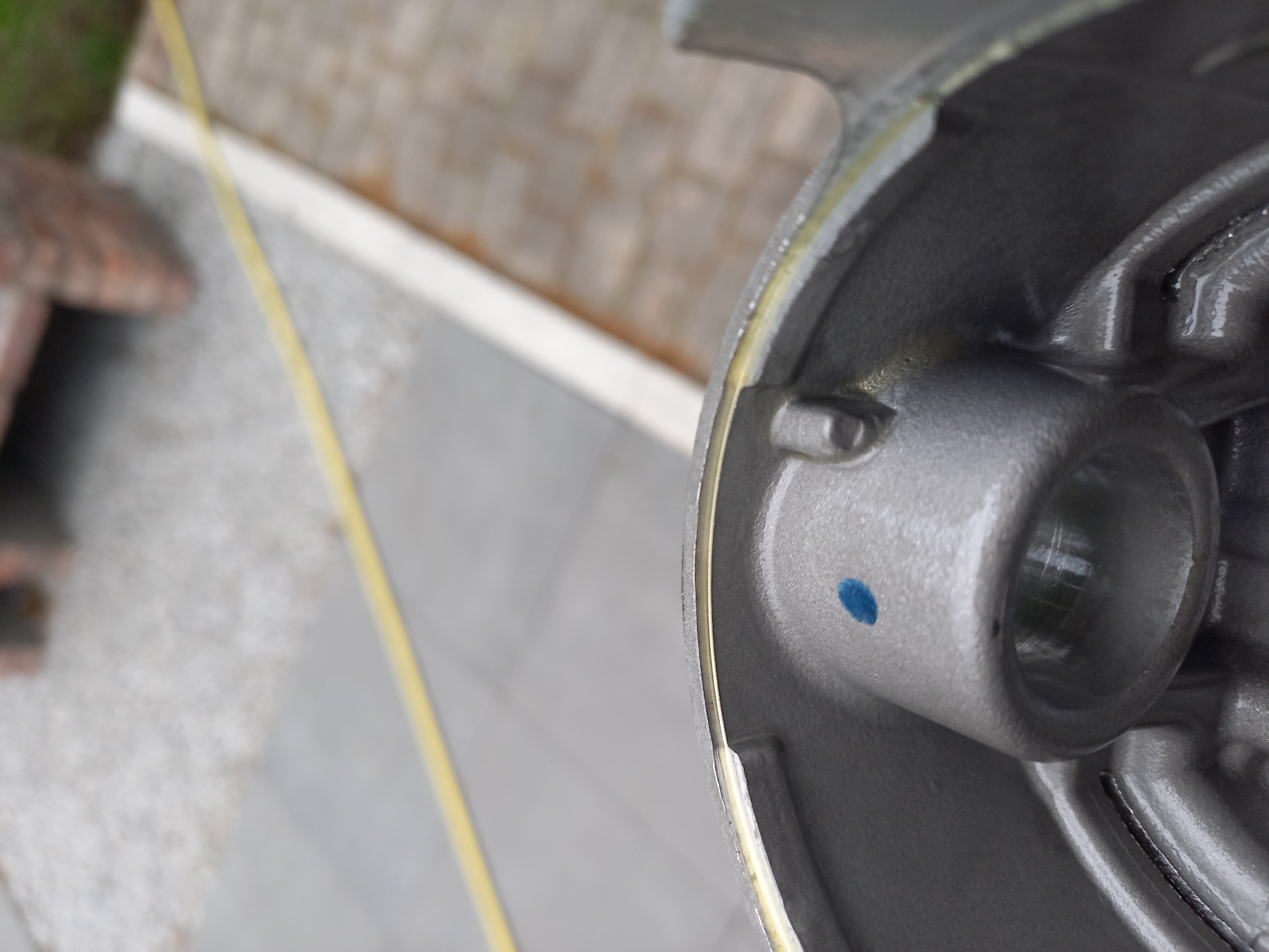

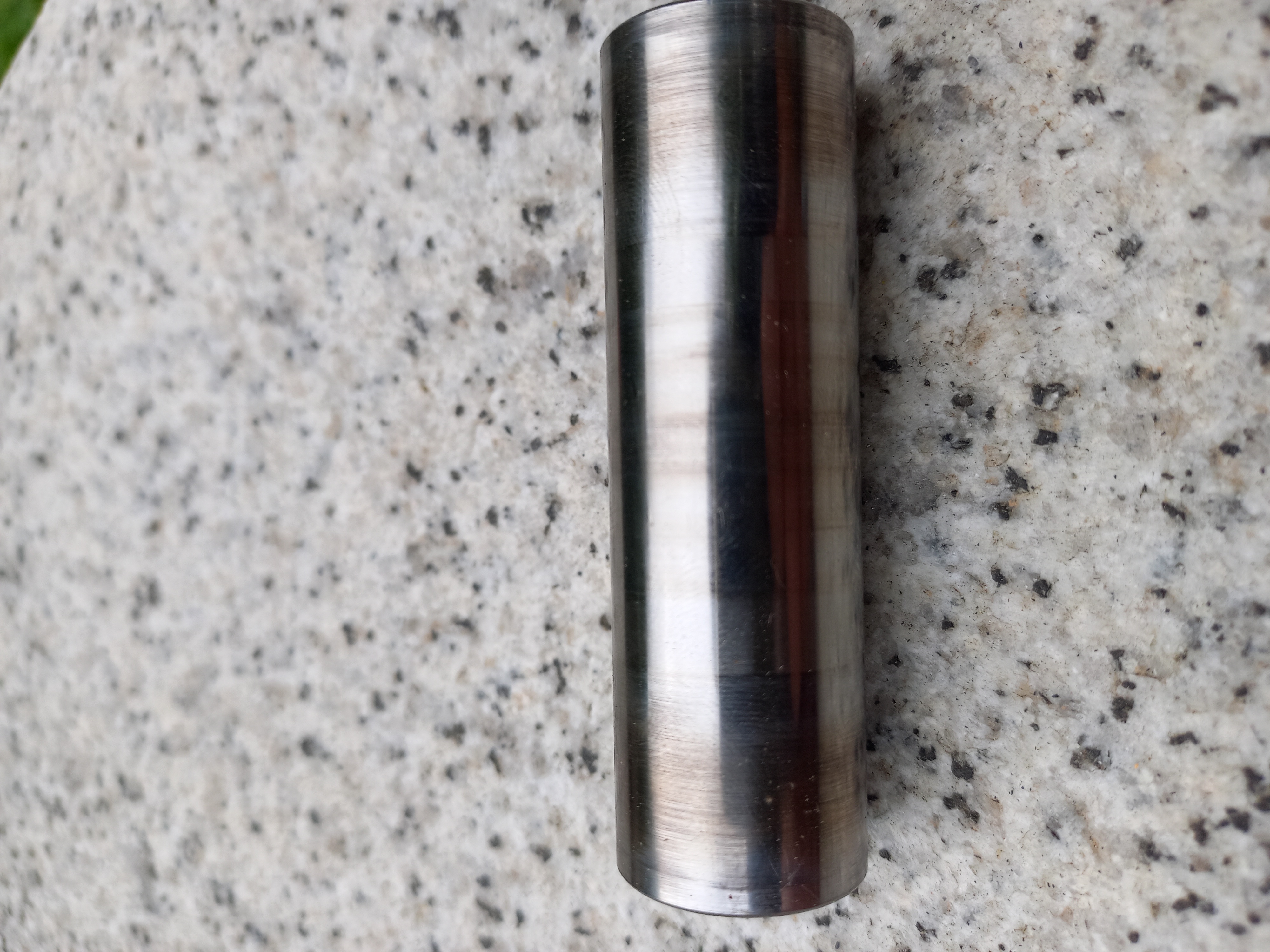

Für mich sieht das aber nach Riefen aus auf den Bildern der Kolbenbolzen.
Nicht am Pleulauge, aber dort wo sie im Kolben sitzen.

Tatsächlich schwer zu sagen aufgrund der Bilder. Wie sah denn eigentlich das abgelassene Öl aus? Gab es darin oder im Sieb Überraschungen?

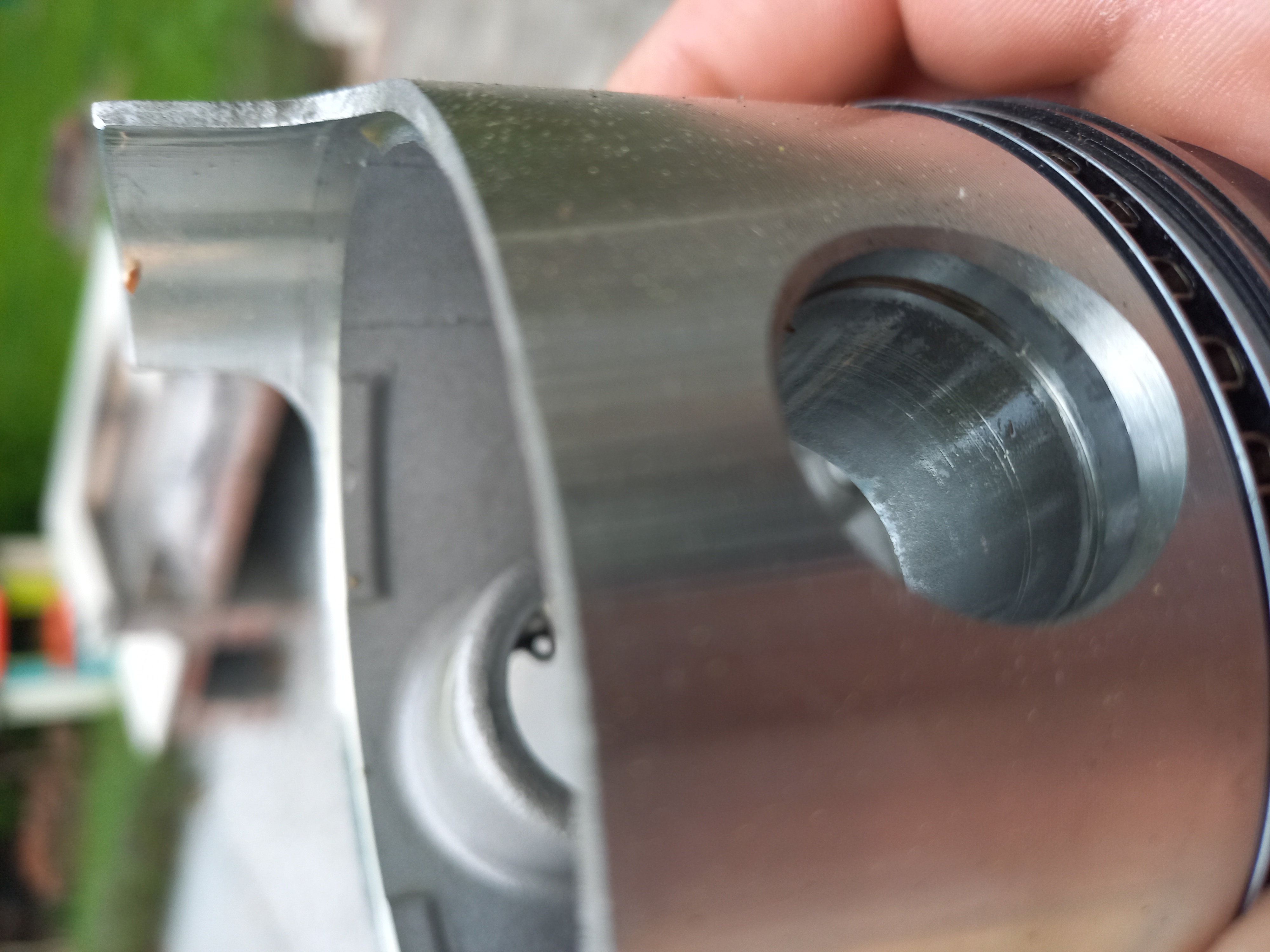

Das hab ich mir jetzt noch einmal genauer angesehen.
Zunächst nochmal Fotos im Tageslicht:
Alle sichtbaren Spuren entlang des Bolzens kann ich mit dem Daumennagel nicht ertasten.
Auffällig ist aber tatsächlich dass sich auch entsprechende Riefen an den von dir erwähnten Stellen im Lager des Kolbens sind.
Eigentlich sollte der Bolzen doch an dieser Stelle fest sitzen,sodass die Reibung nur am Pleuelauge anfällt, oder verstehe ich das falsch?

Wenn der Bolzen nicht im Pleuel drehen will muss wohl der Kolben auf dem Bolzen drehen im Betrieb.
Die Passung wird ja durch den Alukolben locker bei Wärme wie du es schon selbst festgestellt hast mit dem Heißluftfön. Daher dann die Spuren auf dem Bolzen.
Die Bude die den Motor überholt hat hat offensichtlich die Buchsen im Pleuel nicht passend aufgerieben, tolle Fachwerkstatt...
- Beiträge: 2230
Re: Typ1 1600 AS - Leistungsverlust nach Warmlaufphase (nach Neuaufbau)
Nur zur Info die Kolbenbolzen laufen sowohl im Kolben wie auch im Pleuel quasi ohne Reibung.Die lassen sich saugend mit einem Finger ohne Kraftaufwand hin und her schieben.Alles andere funktioniert nicht auf dauer. Der Meister Röhrig würde sagen "dat gehört so"
Das könnte zwar funktionieren das der Kolben das abfängt aber dann ist halt eben die große Frage wie lange macht der das mit? Und das weiß eben keiner.
Also ab zum Motorenbauer und die Pleuel nacharbeiten lassen..

Ja, grundsätzlich schon. Der Bolzen geht saugend durch alle Stellen hindurch. Mit der Zeit backt er aber doch am Kolben fest.
Ich finde die Spuren auf dem Kolbenbolzen schon heftig für das bisschen was sie gelaufen sind.
Wird der Bolzen überhaupt mit Öl versorgt?

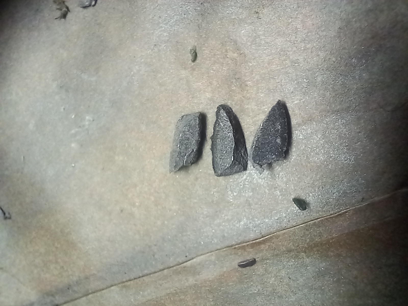

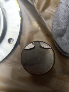

Hallo liebes Forum,

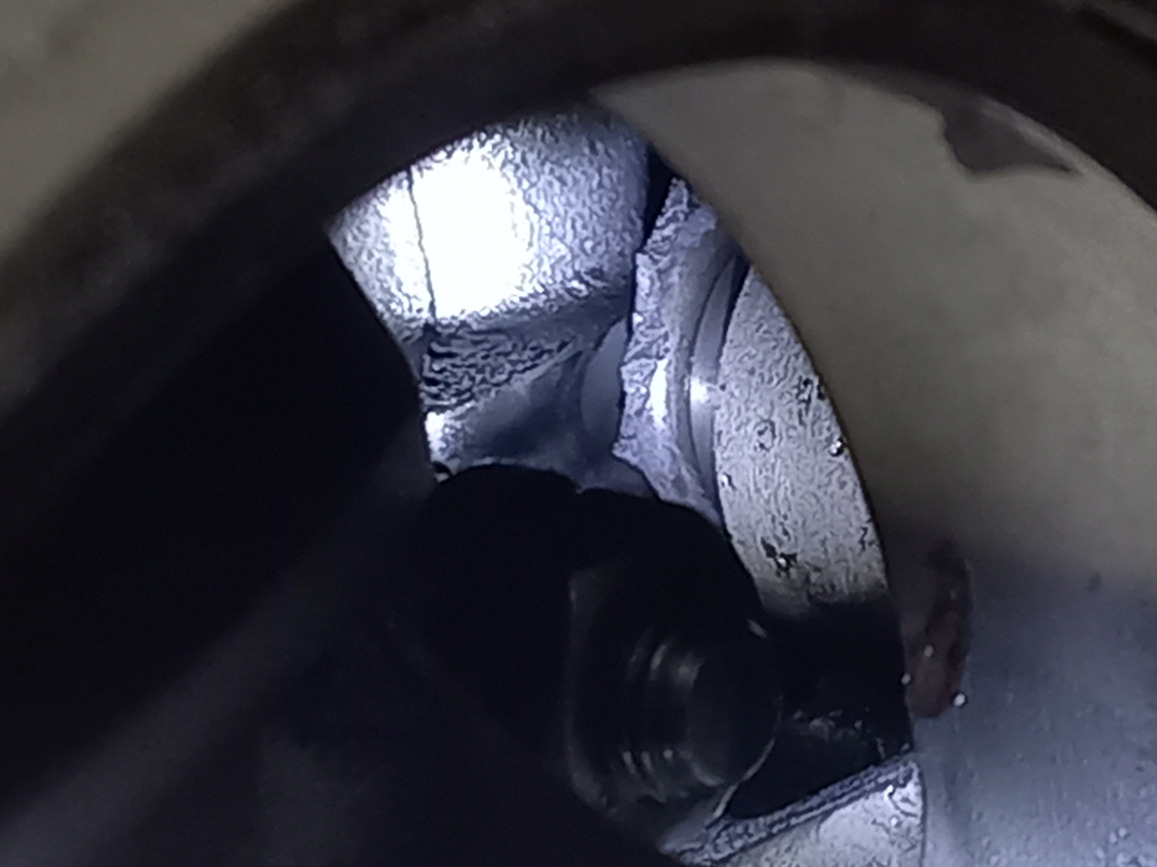

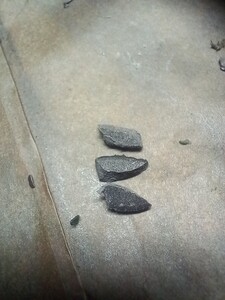

ich hatte hier längere Zeit kein Feedback mehr zu diesem Thema. Nachdem das Projekt nun einige Monate ruhte, habe ich nun den Motor weiter zerlegt und möchte euch die Ergebnisse nun nicht vorenthalten. Bei Öffnen des Ölsiebs fanden sich große Bruchstücke, magnetisch, einseitig oberflächenbearbeitet.
Die Demontage von Zylinder 4 offenbahrte dann, dass die Stößel gebrochen sind.
Der entstandene Abrieb erklärt dann wohl auch die gesamte Thematik.
Grundsätzlich wirft das bei mir die Frage auf, welche Materialqualitäten bei Instandsetzungen angeboten werden. Hier waren FEBI Stößel verbaut.

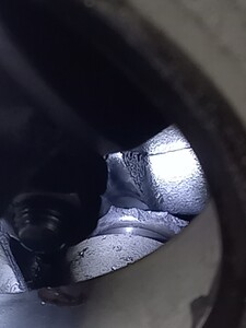

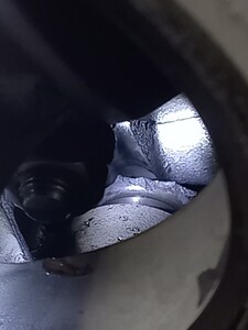

das ist ein wirklich seltsamer Schaden. Wir sieht denn die Nockenwelle aus?
Das Material am Stößel ist ja aufgeworfen, hat da irgendwas kollidiert?
Auf dem Foto durch die Kurbelgehäuseöffnung sieht die Nockenwelle echt komisch aus.

Analoger Schaden hier bei Marvin?!:
viewtopic.php?p=277694#p277694
Das dürfte dann ziemlich eindeutig zu Lasten des Motorenbauers gehen....
