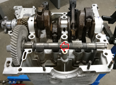

Dann habe ich alle Stößel raus gezogen und sie mir auf der Lauffläche angesehen. Dabei ist mir aufgefallen, dass einer am Rand einen ganz kleinen Ausbruch hat. In die Führung dieses Stößels bin ich dann mit dem Endoskop rein und habe von einem Helfer den Motor durchdrehen lassen, und siehe da - ich bin tatsächlich auf einem Nocken nicht auf dem Grundkreis angekommen, da der Stößel bei einem Zylinder nicht auf dem Nocken auflag, sondern auf einem Anguss des Rohlings. Die Nockenwelle wird ja auf kleinerem Grundkreis aus alten originalen NW geschliffen, wie ich heute weiß. Es wurde offensichtlich nicht bedacht, dass der Grundkreis beim Schleifen kleiner geworden ist als die daneben liegende Erhöhung des Gussrohlings. Der erwischt noch knapp am Rand den Stößel. Inzwischen hat sich die Stelle aber schon gut runter geschliffen, was erklärt, warum der Motor tatsächlich etwas leiser geworden ist.

Hallo Marvin, schön daß Du den Fehler gefunden hast.
Das mit dem Gußgrat ist natürlich ärgerlich. Die Grate fallen in der Fertigung je nach dem, wie sorgfältig der Gießer arbeitet (Akkordarbeit) immer unterschiedlich aus.
Da kann dann schon mal ein Ausreißer dabei sein der in der Serie ausreichend "frei" ist, aber bei verringertem Grundkreis ansteht.
Ich würde mal mit Hr. Nowak telefonieren und Ihm die Situation schildern.
Das dürfte Ihn weiterbringen indem er mehr darauf achtet daß der Grat "frei" ist, und wenn die NW ausgebaut ist kannst Du den Grat ja einfach runterschleifen.
Und eigentlich wäre es fair Dir einen neuen Stößel zukommen zu lassen, Du willst ja sicher den ausgebrochenen Stößel nicht wieder einbauen.
Ich habe meine NW nach Zerlegung auch auf Schlag kontrolliert, war aber O.K. 0,00 Schlag.
Wenn Du die NW mit Untermaßlagern wieder einbaust, kontrolliere über den kompletten Umfang das Spiel des NW-Rades. Das soll ja 0-0,05mm betragen.
Bei mir war nach 4tkm mit den falschen Lagern das NW-Rad unrund, also Schrott.
Beiträge: 4295
Re: Ventilspiel einstellen mit schärferer Nockenwelle Typ4
da wurde aber ordentlich Material abgenommen bei der Nockenwelle.
Hier mal im Vergleich meine Schleicher 296, ebenfalls aus einer originalen (NOS) Welle gefräst.
Dort ist im Grundkreis deutlich mehr Material über.
Welchen Hub hat die Nowak-Welle denn?
