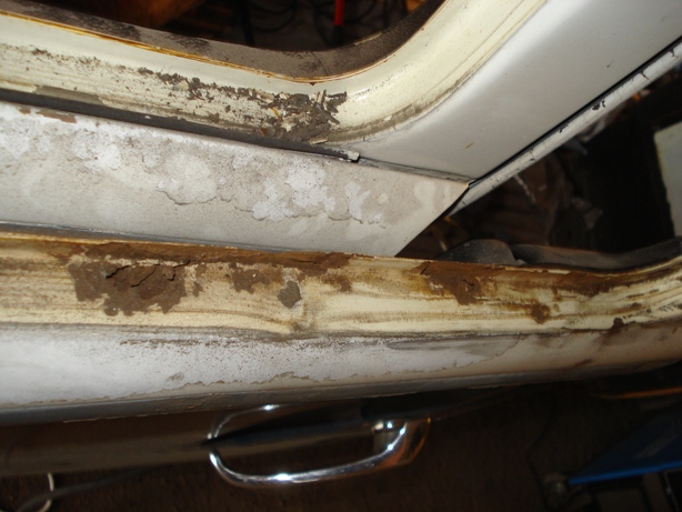

So, lang lang ist´s her seit dem letzten Update. In den letzten 2-3 Wochen habe ich mich den restlichen durchgerosteten Seitenscheibenrahmen gewidmet. Seitdem bin ich hauptsächlich damit beschäftigt den Bus zu entlacken.
Dabei ist mir eine Durchrostung an der Schiebtürunterkante aufgefallen, die ich demnächst in Angriff nehmen werden. Zunächst muss nun aber mal komplett der Altlack der Aussenhaut runter.

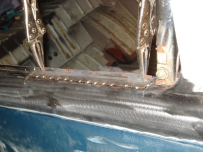

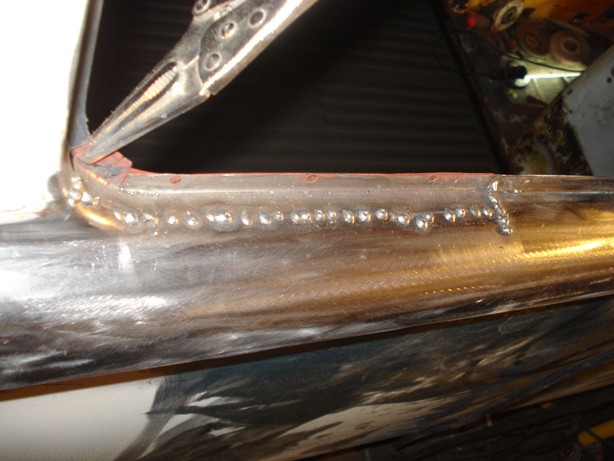

Hier ist das Reparaturblech eingeschweißt und grundiert. Nun mußte ich die zuvor ausgebohrte Klemmleiste wieder anschweißen...
...fertig.
...fertig.

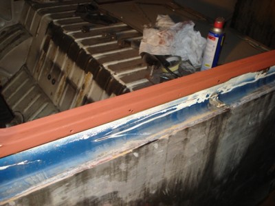

Also wieder das alte Spielchen: marodes Blech rausschneiden, neues fixieren, durchschweißen...

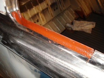

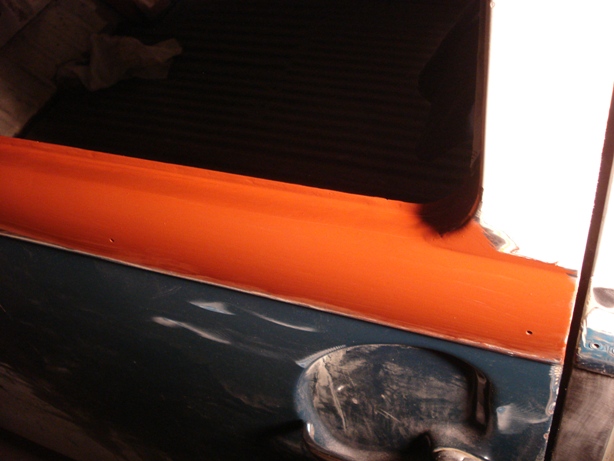

...verzinnen und grundieren.

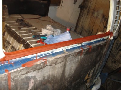

Im hinteren Bereich wurde es etwas schwieriger, da das Blech in die Biegung des Scheibenrahmens reichte und ich kein Stauch-Streckgerät besitze. Also mußte ich das gekantete Blech in der Biegung einschneiden.
Fixiert...
Fixiert...
...verzinnt und grundiert.

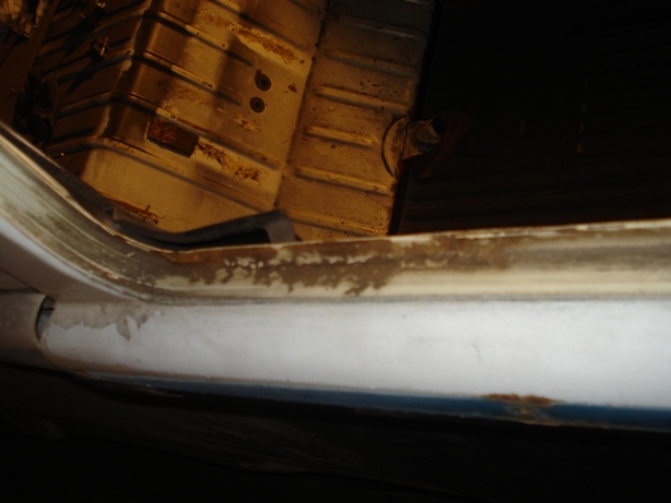

Hier ein Bild von der Durchrostung an der Schiebetür-Unterkante.

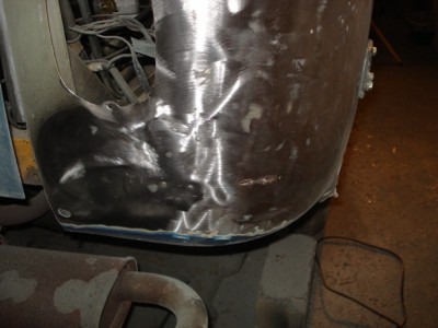

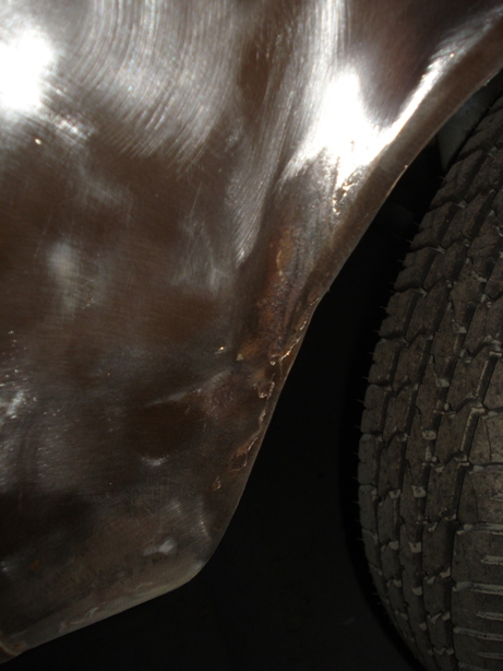

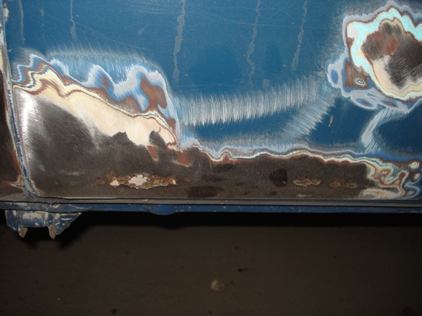

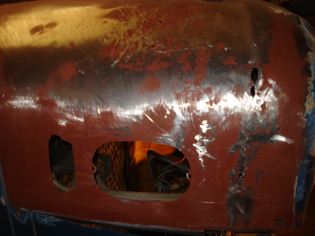

Wie erwähnt habe ich den Rest der Zeit hauptsächlich damit verbracht den Bus zu entlacken. Dabei habe ich einige weniger schöne Stellen gefunden, die noch etwas Zuwendung brauchen wie zb. die hintere untere Ecke rechts...
...oder der Radlauf hinten rechts...
...sowie das dazugehörige hintere Seitenteil.

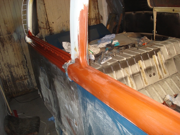

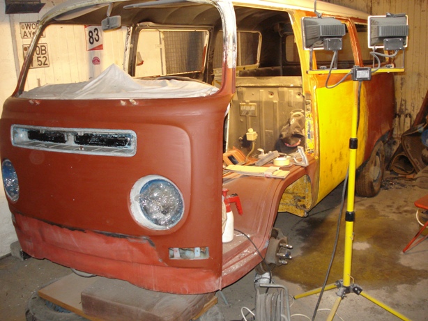

Im Moment sieht der Bus so aus. Weiter geht´s hier, wenn es wieder was Neues zu sehen gibt.

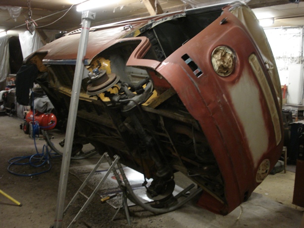

So, nach laaaaaanger Schrauber-Winterpause soll´s jetzt langsam mal weiter gehen. 8)
Am Wochenende habe ich den Bus nun auf die Seite gekippt, um mich dem Unterboden und den restlichen Schweißarbeiten widmen zu können.
Demnächst wird´s dann wieder regelmäßigere Updates geben...

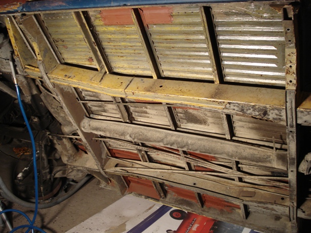

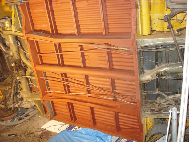

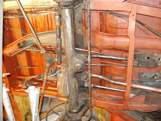

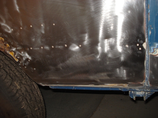

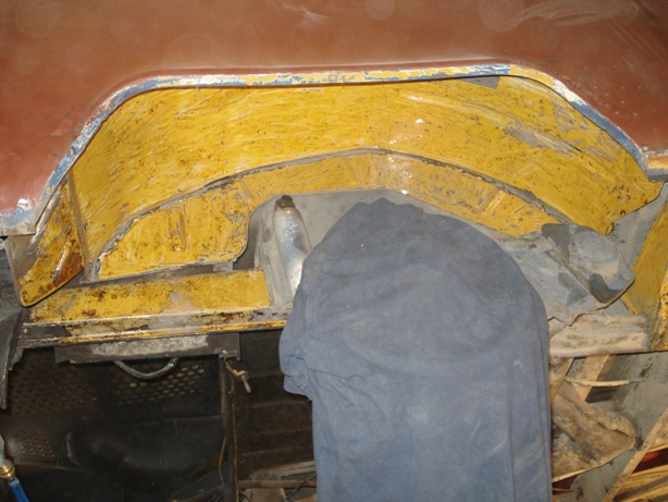

So, es sind schon wieder 5 Wochen seit dem letzten Update vergangen, aber ich bin nicht untätig gewesen - leider sieht man davon jedoch kaum etwas, da das Abkratzen des Unterbodenschutzes wirklich eine undankbare Aufgabe ist und elendig viel Zeit kostet. Hätte ich das Geld übrig, dann wäre ich wahrscheinlich nach dem ersten Arbeitstag beim Trockeneisstrahler vorstellig geworden. :cry:
Egal...der Weg ist das Ziel! 8)
Nach unzähligen Arbeitsstunden ist nun ein Großteil des Unterbodens vom Unterbodenschutz befreit, die Schweißnähte (sofern erreichbar) verschliffen, alles angeschliffen, entfettet und in einer ersten Schicht mit Brantho Korrux grundiert. Es fehlen noch der Bereich unterm Tank, ein Teil des vorderen Fußraums und ein paar kleinere Ecken. "Schlauerweise" habe ich vorm Kippen des Busses nicht die ganzen Seilführungen, Bremsleitungen, Lenkgetriebe, Bremskraftregler, BKV und was sonst noch alles im Weg ist, entfernt. Egal, wenn der Unterboden final lackiert wird, dann wird vorher alles demontiert worden sein und wird dann ohnehin entweder ausgetauscht oder aufgearbeitet.
Inzwischen habe ich auch den Batterieboden entfernt (was für´n Krampf!) und probehalber das Reproblech, das ich von meinem Hallennachbarn bekommen habe, einzupassen versucht. Leider paßt da aber so rein gar nichts, so dass ich mir das lieber direkt komplett selbst anfertigen werde, bevor ich Stunden mit Anpassungsarbeiten verbringe.
Bei der Gelegenheit konnte ich auch gleich die hintere rechte Ecke wieder einigermaßen in Form bringen, so dass ich dort anschließend nicht alles mit Zinn und/oder Spachtel zukleistern muss.
So, nachfolgend noch ein paar Fotos, die den Aufwand aber leider nicht ansatzweise erahnen lassen...
