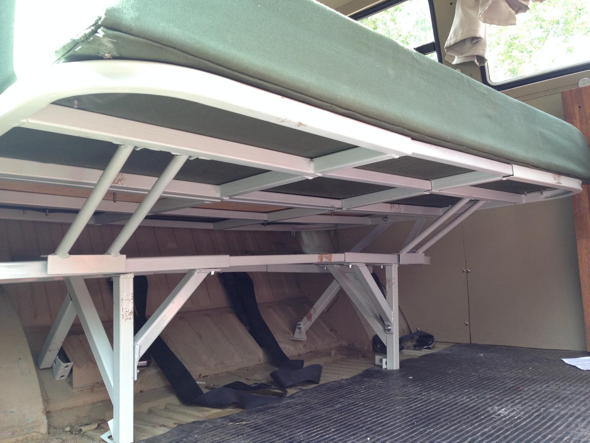

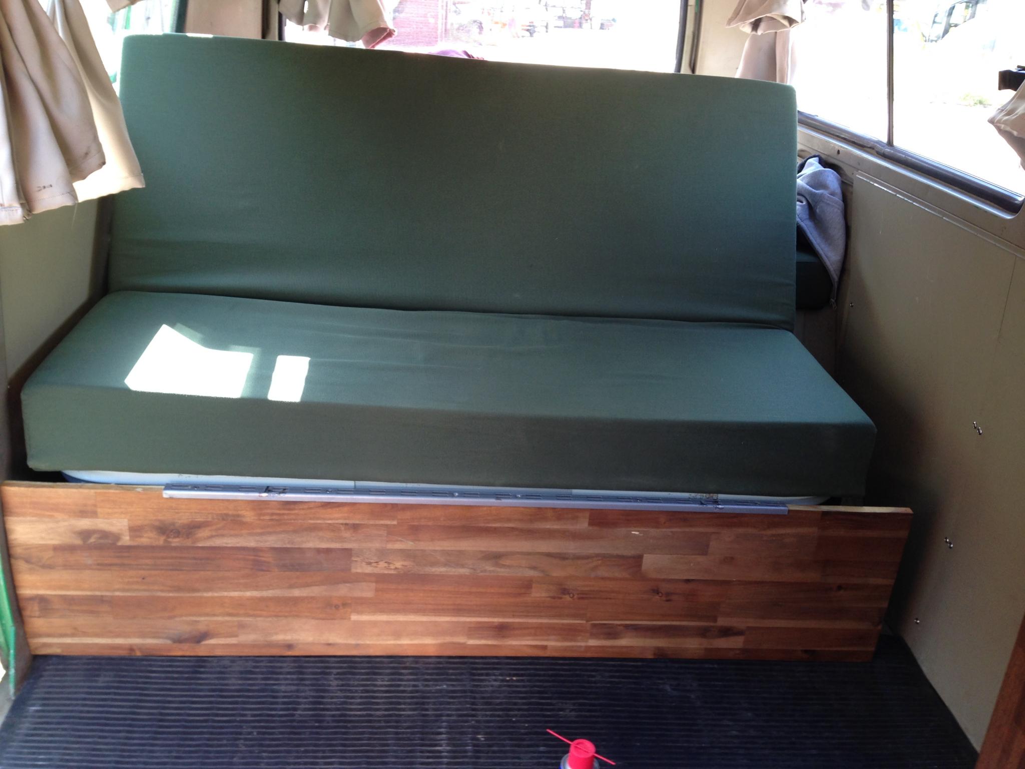

Ich habe uns eine neue Schlafbank von Busok gegönnt. Die Scharniere der alten waren hoffnungslos ausgenudelt.
Der Zusammenbau war nicht gerade prickelnd - die Anleitung und einige Schrauben haben gefehlt. Sei's drum, ich habe ja schon früher gerne gepuzzelt. Jetzt nur noch die Polsterauflagen fixieren, das Ganze einstellen und gut.

wie lange ist die Liegefläche?
Kann man mit dieser Rückbank die Mittelbank noch sinnvoll nutzen zum normalen rumfahren?

Das kann ich nicht sagen, aber ich messe gerne am Wochenende mal nach. Du brauchst das Maß von der Motorraumerhöhung bis zum vorderen Ende der ausgeklappten Liegefläche, gell?
genau, das Maß der kompletten Liegefläche wäre auch noch interessant.

Also einmal "Bank eingeklappt" und "Bank ausgeklappt". Wird gemacht!

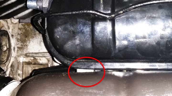

- Meine Ventildeckel waren bislang auf dem neuem Motor nie richtig dicht, immer wieder hatte ich ein paar Tropfen auf dem Boden. Beim überprüfen habe ich festgestellt, dass der Deckelrand an 2 Stellen auf dem Kopf minimal auflag. Habe den Deckelrand daraufhin ein wenig abgeschliffen. Ich hatte noch 2 neue von CSP rumliegen und habe diese auch probiert, gleiches Problem. Ich vermute, dass die Nachfertigungen der Deckel nicht 100% genau sind, oder meine Köpfe etwas anders sind. Egal, falls ihr auch Ölverlust dort haben solltet, prüft mal die Auflage der Deckel. - Schlauchanschluss an die Ventildeckel geschweisst

Jepp,
Eric das Problem kenn ich auch.
Allerdings liegt das an der miesen Qualität der Ventildeckeldichtungen.
Ich hab auch schon richtig Öl unter dem Motor aber man sieht woher es kommt.
Das passt in die Rubrik "Repro" Teile.
Beim nächsten mal setze ich die mit Dichtmittel ein.

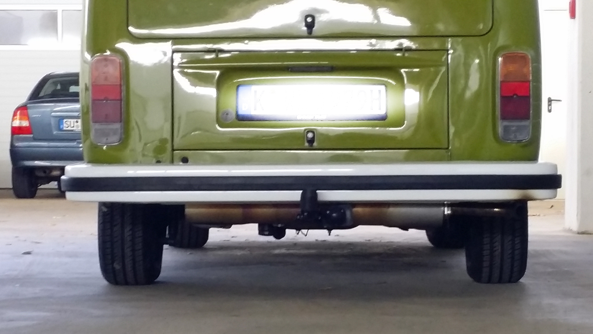

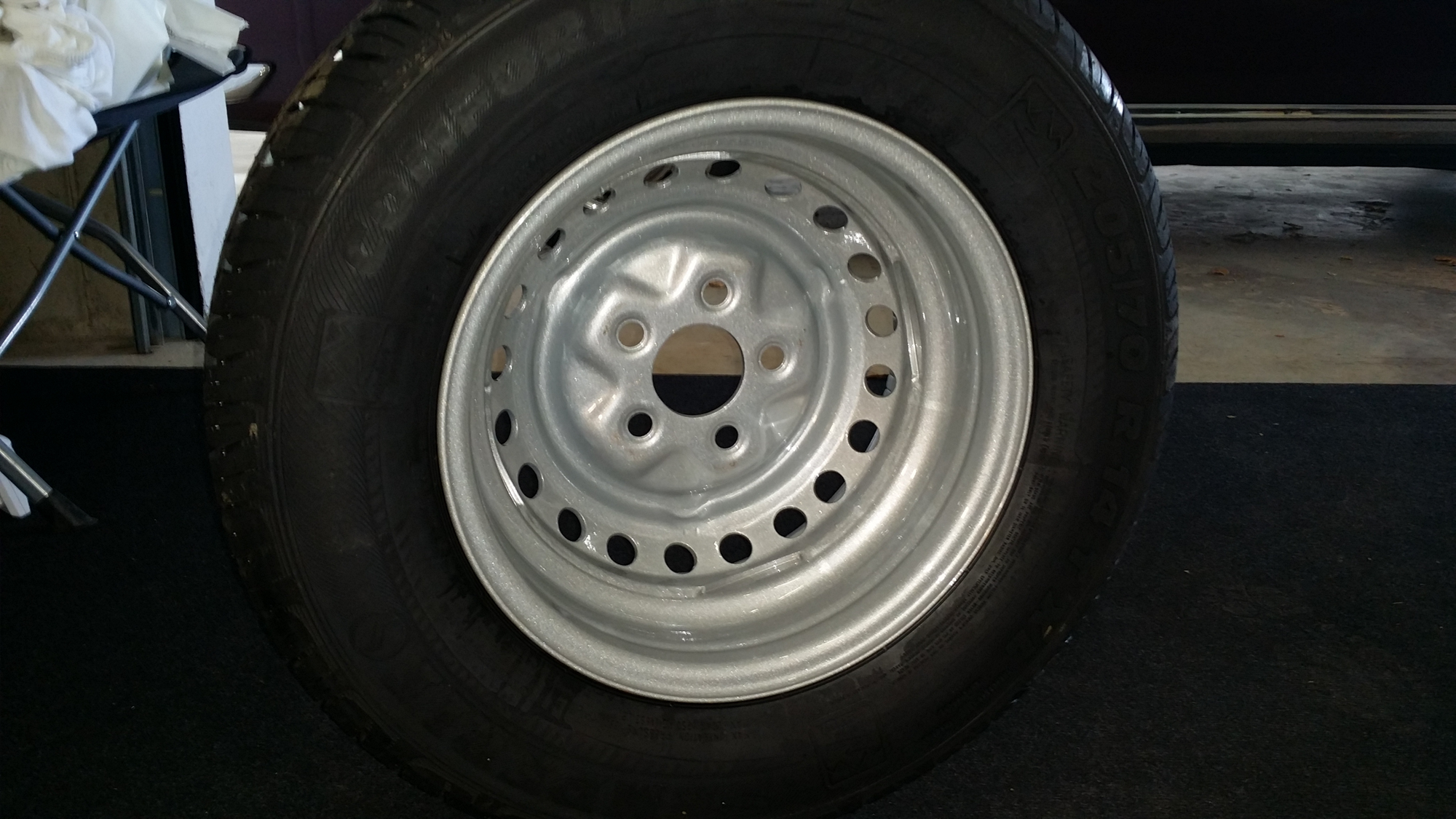

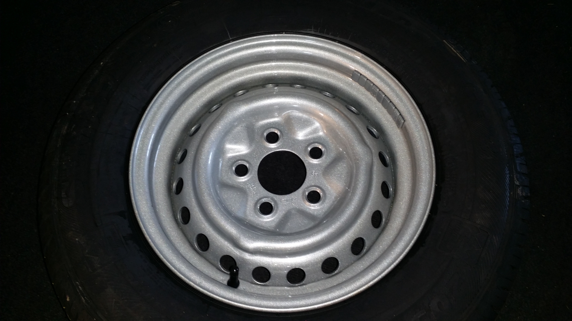

heute bin ich endlich mal dazu gekommen die neuen Felgen und Reifen zu montieren. 6J Felge, Reifen 205-70R14, Sempertit Comfort Life 2XL. Fährt sich sehr viel besser mit den etwas breiteren Reifen und optisch finde ich das nicht übertrieben. Ich hoffe sie werden auch vom TüV akzeptiert und eingetragen.
Die Felgen wurden neu aufgearbeitet, die Reifen aufgezogen und fertig gewuchtet geliefert. Verkäufer: Frank Knoepfler, Empfehlenswert! In Ebay Kleinanzeigen einfach mal nach dem Namen suchen. Weitere Bilder findet ihr hier: Link
