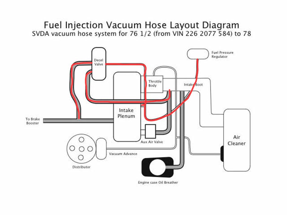

Von oben drauf gesehen:
- Der linke vordere Schlauch geht auf das T-Stück vom Ansaugluftverteiler zum Bremskraftverstärker
- Der linke hintere Schlauch geht auf ein Y Verteiler am großen Ansaugschlauch (zwischen Drosselklappe und LMM)
- Der rechte kleine Schlauch geht auf ein T-Stück vom Ansaugluftverteiler zum Benzindruckregler
- Woran kann ich eigentlich erkennen wenn das Ventil defekt ist?
Vilelleicht kann mir einer weiterhelfen
MaticMichi
Beiträge: 92
Registriert: 04.12.2020 19:06
Re: [Workshop] US Einspritzer
Beitrag von MaticMichi »
Ich habe gerade noch ein schönes Bild im Netz gefunden hier sieht man es besser.
https://www.ratwell.com/technical/Vacuu ... _to_78.jpg

Bei dir ist erst mal alles richtig angeschlossen.
VW meint den Schlauch, der zum Ansaugschlauch zwischen DK und LMM geht.
Der andere kann es ja auch gar nicht sein, da dort ja ein Permanenter Unterdruck ist, solange der Motor läuft und die DK geschlossen ist.
