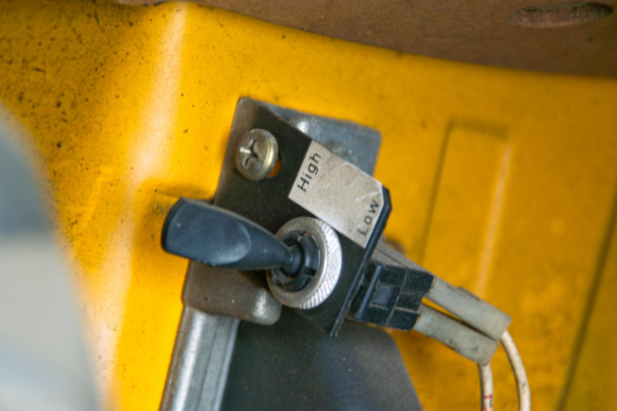

Hast Du eigentlich diesen Schalter am Steuergerät?

hi Hanno,
nee, den habe ich nicht. ?!? Was macht er denn ?

Hi Andy,
der Schalter magert das Gemisch etwas ab. Das war eine einfache Art der Höhenkorrektur. Mein Bus stammt aus dem sehr hoch gelegenen New Mexico (durchschnittliche Höhe: 1.735 m laut Wikipedia). Anscheinend wurde dieser Schalter dort verbaut (original VW). Es gab auch Druckdosen zum Nachrüsten.
Hättest Du den ebenfalls, wäre das eine potentielle Fehlerquelle.
Gruß, Hanno

Andy hat geschrieben: was ändert denn der Schalter genau? irgendeinen Wert im Steuergerät? wie macht der das nur ? ;-)
Also die beiden Kabel gehen zum Steuergerät und belegen dort zwei von drei Pins der Höhenkorrektur mit Druckdose. Wie die das im Steuergerät auf die Einspritzmenge mischen weiß ich nicht. Wird aber ähnlich sein, wie beispielsweise die Verarbeitung der Temperaturen, ...
