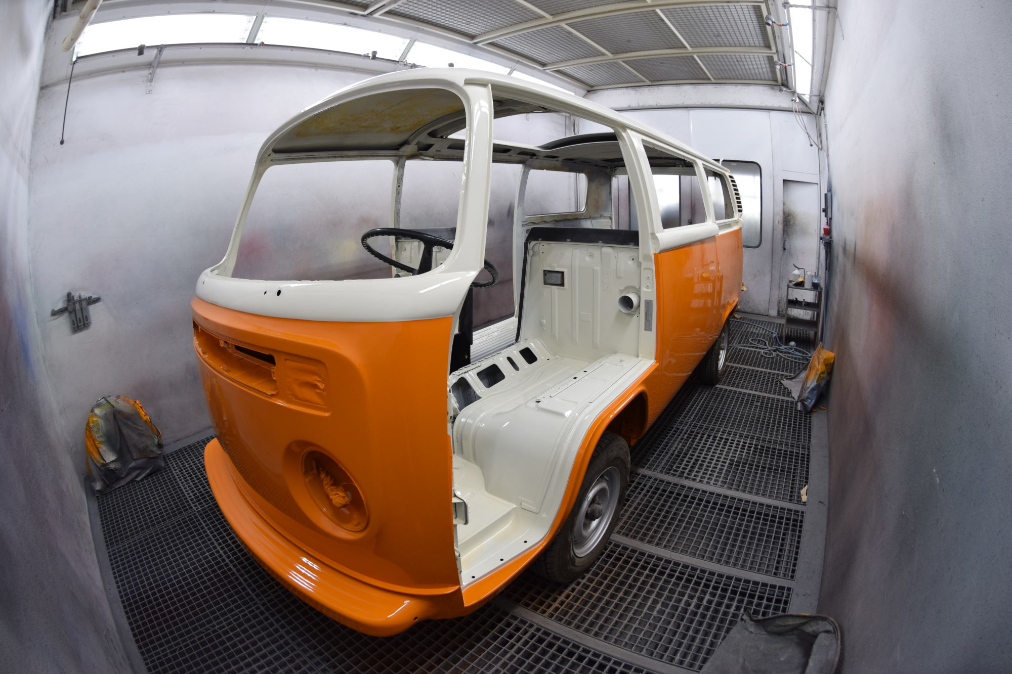

Endlich ein Update!
Über´s WE soll er noch "natürlich" trocknen und dann heist es "Bau auf, bau auf...."
6500 Brutto, ohne Unterboden, mit Sandstrahlen, 3-4 Beulen rausziehen und kleinere Löcher die nach dem Sandstrahlen im Scheibenrahmen und an der Frontmaske "aufgetreten" sind zuschweissen.
Nach dem anfänglichen Chaos bin ich ordentlich dehmütig geworden und freue mich einfach mal :D :wein: !
Grüße aus Magdeburg,
wo die Preise auch nicht anders sind als in Hamburg?!
... ach ja, vielen Dank für all die guten Tips!!!
Beiträge: 6672
Re: Neulackierung
Hallo Hubertus,
schöne Farbkombi :gut:
normalerweise geht die untere Aussenfarbe noch weiter in den Türbereich rein, damit nix weiß aufblitzt in Türspalten...
(bis zur Gummimatte auf den Radkästen, in die Trittstufe und da wo hinten Dein Aufkleber sitzt in der B-Säule)
Vielleicht jetzt noch eine gute Gelegenheit das nachzubessern...

Beiträge: 576
Registriert: 09.12.2014 20:51
Re: Neulackierung
Beitrag von kabul »
... super, danke für den Tip! Der Lackie war schon weg und ich hatte ihm extra Fotos aus einem alten Thread dagelassen, mir ist das vorhin echt durchgegangen :roll: .... aber da sind eh noch 2-3 kleinere Stellen nachzubessern.
Das Dir die Farbkombi gefällt.... echt komisch :mrgreen: !
