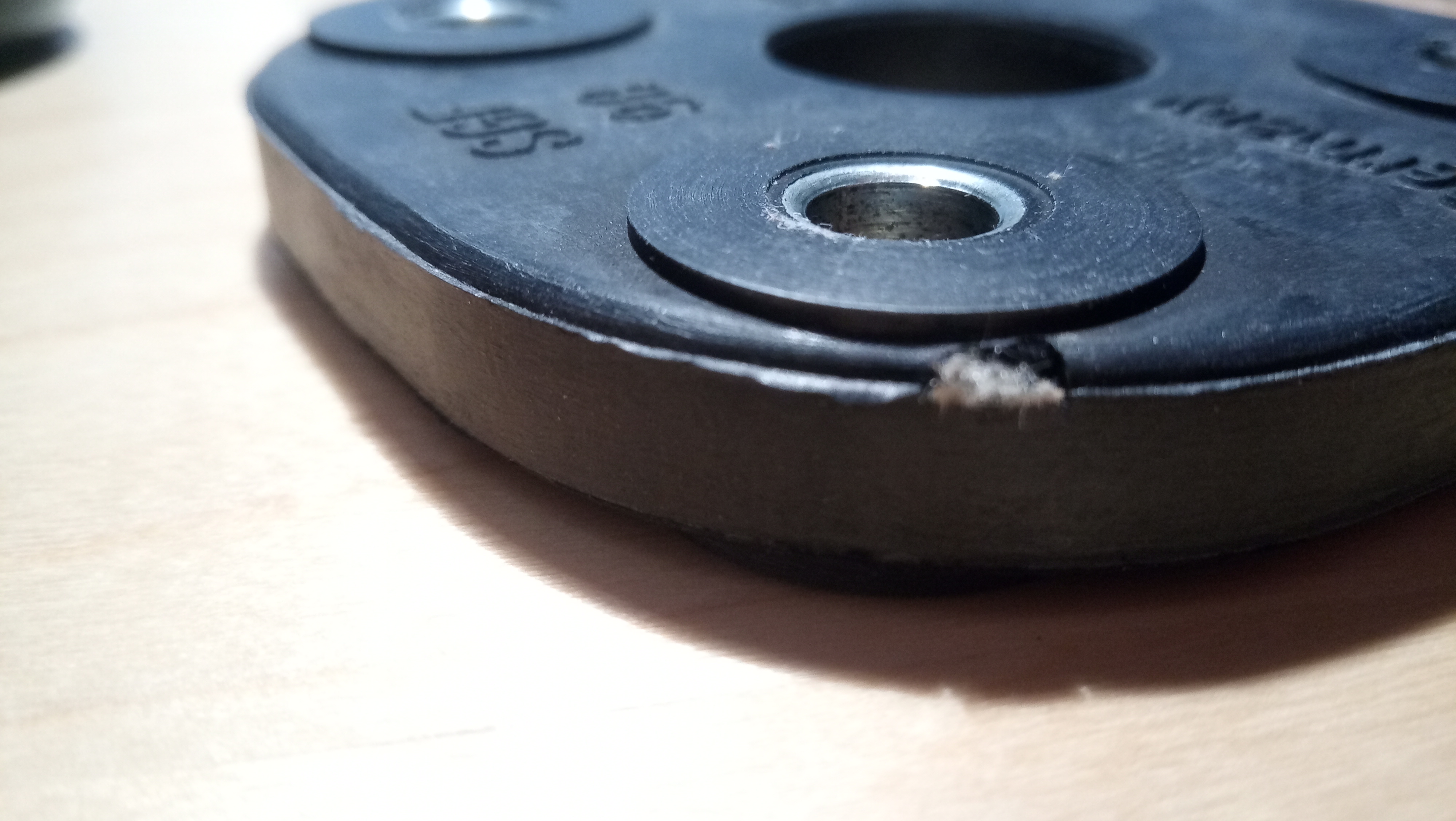

Re: Lenkrad bewegt sich beim Lenken axial zur Lenksäule
Mal ein Update zu diesem Thema:
Ich habe die derzeit in England immer wieder bei eBay angebotene Scheibe gekauft und jetzt hier liegen. Erst einmal unauffällig und von der Haptik wie man es erwarten würde.
Stutzig macht mich die Aufschrift SGF, ich denke die bauen die nicht mehr? Also entweder tatsächlich NOS von diesem Hersteller (gut), oder Fake (wahrscheinlicher, und potentiell schlecht).
Positiv stimmt mich allerdings, dass an einer Hülse ein Nylongeflecht raus schaut. Das heißt, dass da zumindest was drin ist.
Beim nächsten Zahnarzttermin werde ich den man fragen ob er das Ding in sein Röntgengerät hält;-)
- Tanjas&Thomas_T2b
- Beiträge: 5125
Hi Thorsten,
ich habe mir die SGF Scheiben aus England,von Autoteile Ehring und "Kafer" Scheiben gekauft.
Die Scheiben aus England scheinen mir am hochwertigsten zu sein.
Da sind zumindest die Metallhülsen fest in den Scheiben.
Bei den Scheiben von Autoteile Ehring kann ich die Metallhülsen von Hand raus drücken.
Das finde ich erst mal so mittelmäßig toll.
Die Kafer Scheibe scheint mir totaler Murks zu sein.
Da kann man die Hülsen auch so raus drücken.
Und in der Mitte scheint ein Blech zu sein, das dann mit Gummi ummantelt ist.
Im Prinzip steht da aber einmal ein Sägetest an allen Modellen aus, damit man das auch ernsthaft bewerten kann.
Vorher würde ich noch mal ein paar andere definierte Testprozeduren über die Scheiben ergehen lassen.
Ich hatte da ja auch schon einen Vorschlag im internen Bereich gemacht, will aber jetzt nicht alleine Mein Geld da investieren.
