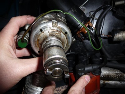

Also waren vorhin beim Bulli, ich nahm den Verteiler raus (wie es auch im Buch steht).

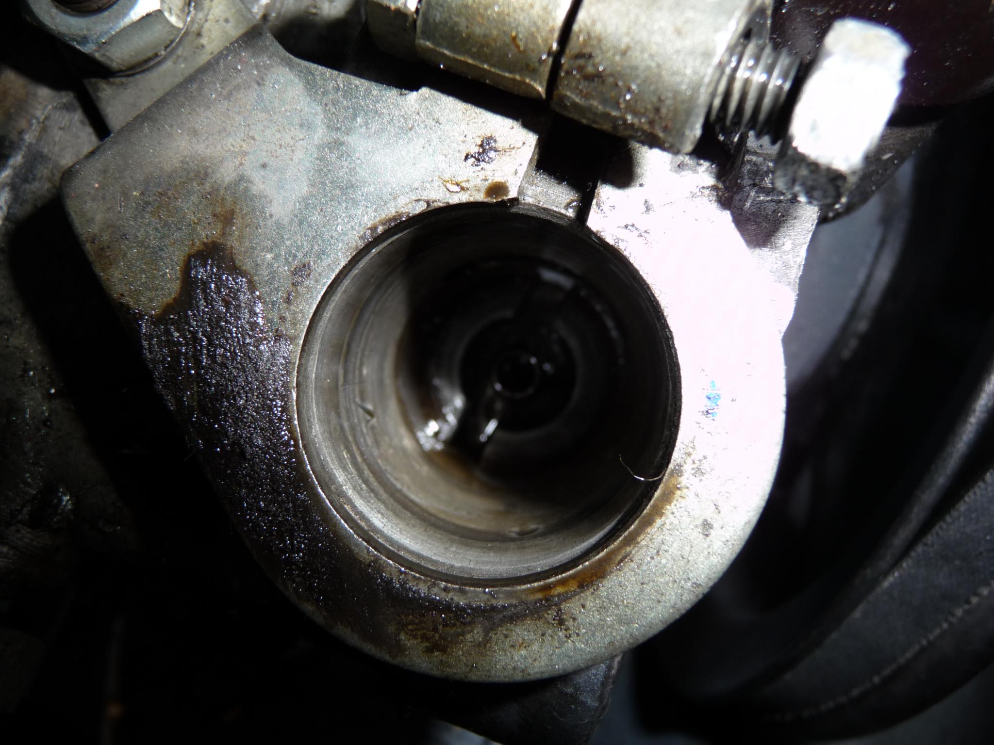

Ich schaute mir das Ding mal genau an und habe doch recht schnell begriffen, dass die beiden Nasen von der Verteilerwelle in die Aussparungen der Verteilerantriebswelle müssen.
Gesagt/Gedacht getan, nur stelle ich fest, dass ich die Verteilerwelle immer noch drehen konnte :stupid: .

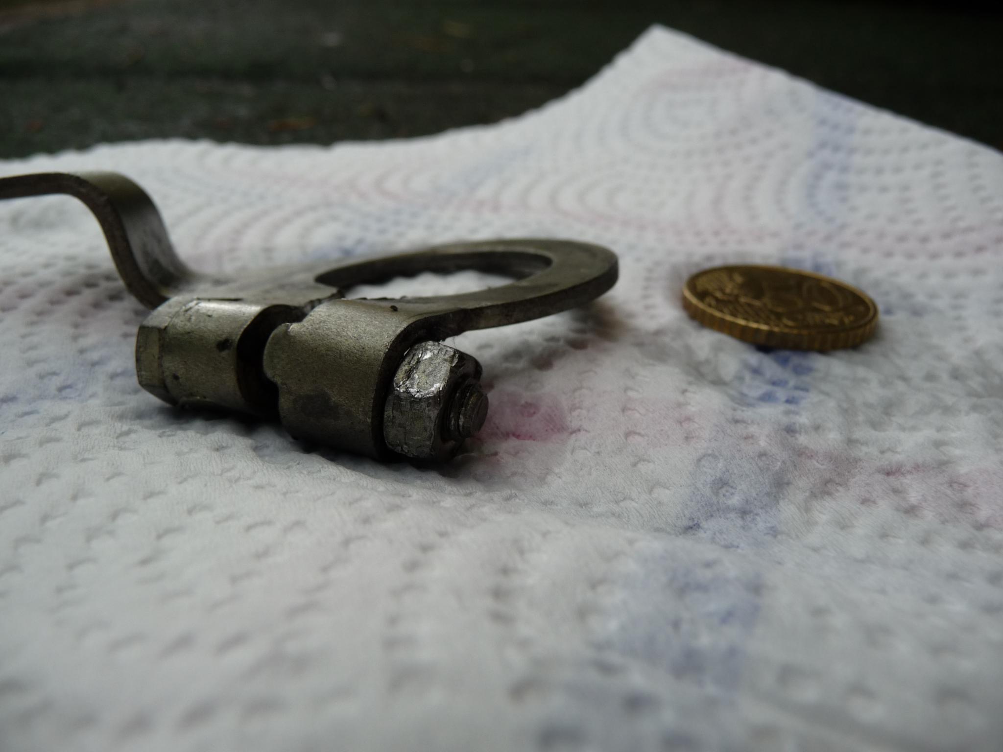

Also ließ ich mal die Klammer zum Festdrehen weg, so dass der Verteiler also noch um die Stärke eines 50cent Stückes tiefer kam.
So passte es, die Welle ließ sich nicht mehr von Hand drehen und soweit passte alles.
Wir entschlossen uns den Motor zu starten... und siehe da er war so gleich da JUHU...
Nur verstehe ich das Ganze nicht.
Er lief doch..mit der Klammer und jetzt nur noch ohne...aber wie machen wir den jetzt fest?
So bis ganz bald, es grüßen die Hoffnungschöpfenden
Markus und Steffi
So können wir ja nicht fahren.
Könnte es evtl. daran liegen, dass der Verteiler ursprünglich aus einem Käfermotor kommt?----> aber warum lief er zuerst?
Und wie passt das zu unserem Anfangsproblem?---> Oder hatten wir zwei Probleme ????
Fragen über Fragen... Ich habe noch ein paar Bilder mit angehängt, evtl. sieht ja einer dort den Grund für unser Problem???

ich glaube, du musst die klemme etwas aufbiegen. der verteiler passt genau in die führung und ist dann etwas oben dicker, so dass er momentan bei dir ohne den klemmring sauber sitzt. ich habe leider gerade meinen bus nicht hier zum nachsehen, aber ich meine, der klemmring wird um die verdickung herum angezogen. ich schaue gleich mal in meinem "jetzt helfe ich mir selbst"-buch nach, da müsste man es sehen.
@torsten, harald und die anderen profis: bitte korrigiert mich, wenn ich unsinn geschrieben haben sollte, aber ich kann mir das nicht anders erklären.

Marfi hat geschrieben: Könnte es evtl. daran liegen, dass der Verteiler ursprünglich aus einem Käfermotor kommt?
Nö, aber es könnte daran liegen, daß die Blechschelle ursprünglich mal plan auf dem Motorgehäuse aufgelegen hat, bevor sie jemand so zugeknallt hat, daß sie die Form eines Kegels annehmen mußte. Da verschlabberst du schon mal die ersten Millimeter Eingriffstiefe der Mitnehmer. Also richte die erst mal und schmeiß die krumme Schraube samt verknaddelter* Mutter weg. Die muß man nicht anknallen bis Wasser kommt.
Ferner glaube ich mich zu erinnern (bitte prüfen, du hast ja noch einen weiteren Verteiler), daß 1.) die Verteilerwelle ein großes axiales Spiel hat, das 2.) durch ein Feder nach unten herausgezogen wird. Diese Feder könnte bei dir plattgedrückt/ ausgeglüht sein.

PS: Was ich noch vergessen habe: Bei Austauschmotoren sitzen häufig Distanzscheiben unter dem Ritzel der Verteilerantriebswelle. Möglich, daß die bei dir fehlen. Das Maß von Planauflage am Motorblock bis Oberkante Welle muß 44,6mm betragen. Miß das mal nach!
Falls zu groß, mach dich erst schlau, bevor du die Antriebswelle rausnimmst, um was zu unterlegen.

T2beule hat geschrieben:..., aber ich meine, der klemmring wird um die verdickung herum angezogen. ich schaue gleich mal in meinem "jetzt helfe ich mir selbst"-buch nach, da müsste man es sehen....
Klingt zumindest logisch...in meinem "Jetzt helfe ich mir selbst"-Buch ist da nichts zu erkennen..schade....
@Clemens: heute Nachmittag werde ich die von Dir genannten Punkte mal prüfen

in meinem buch auch nicht. aber ich habe mal bei meinem käfer nachgesehen. der hat zwar einen anderen verteiler (1200ccm 30ps Ovali Maschine), aber das prinzip dürfte ähnlich sein. der klemmring liegt hier nicht um die verdickung, sondern darunter. also mal dem vorschlag von clemens folgen, den ring austauschen und vor allem die feder kontrollieren.
habe noch einen neuen verteiler hier liegen (düsseldorf), den ich letztens gekauft habe und dann doch nicht brauchte. falls deiner hin ist, kannst du gerne meinen haben.
