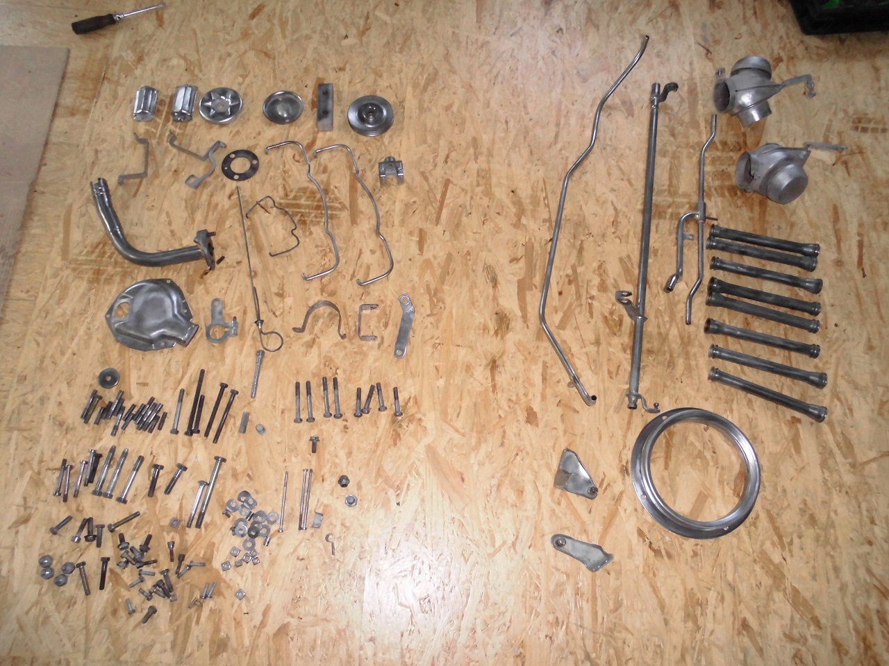

Lima bin ich gerade dabei, Material (2 Lager, Kohlen, Kupferlaufring) hab ich schon da, hat 31€ gekostet.
Der neue Kupferring ist schon aufgepresst und verlötet, sowie auch die 2 Kohlen getauscht.
Jetzt noch Lager auf die Achsen und auf die Teile vom verzinker warten.
Das ist mein Zeug, hab ich heute abgegeben.
Bus-Hoehle hat sich leider nicht zurückgemeldet. Mal schauen...
