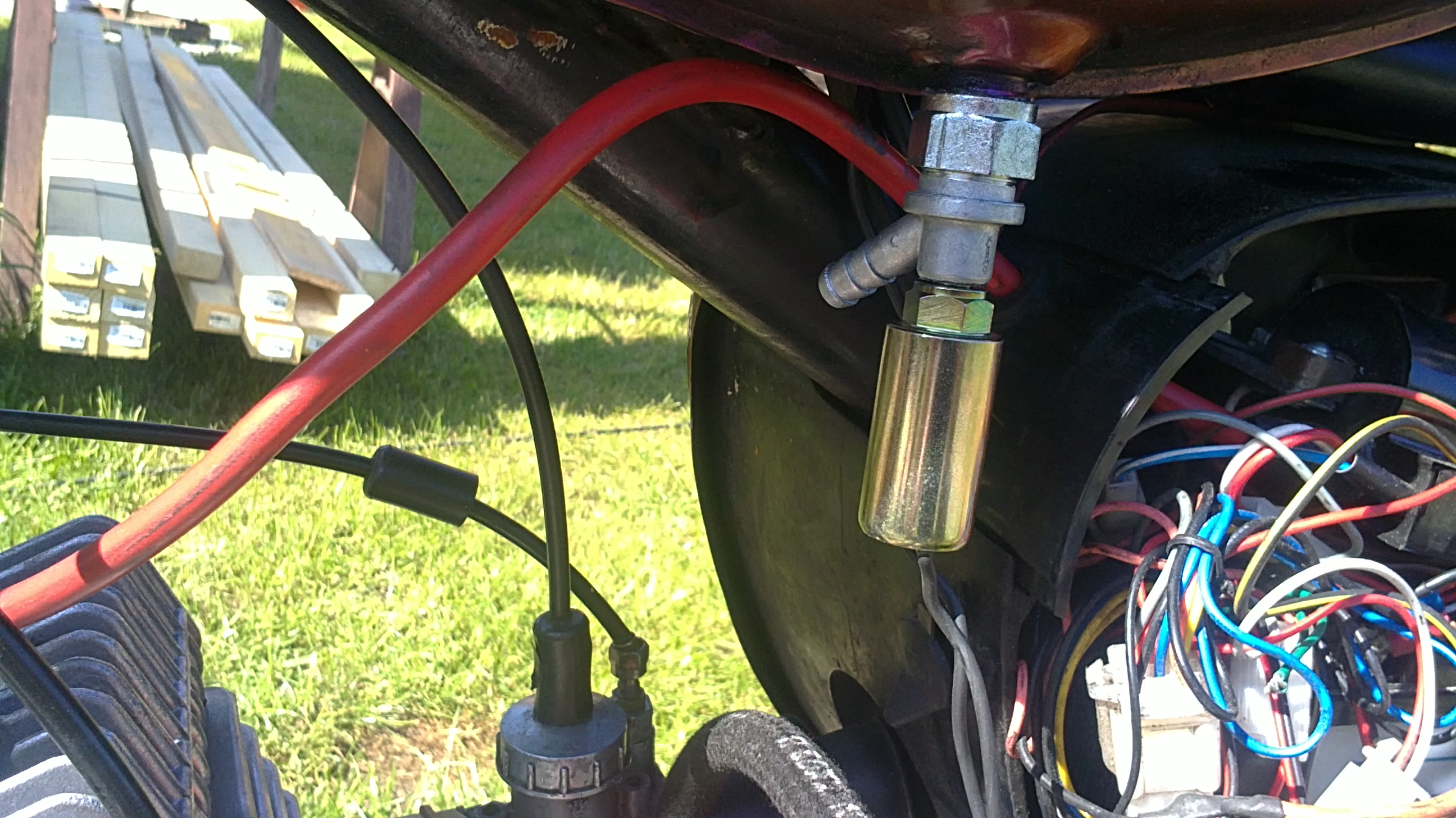

Diese Version finde ich nicht schlecht: http://www.qpic.ws/images/09052011084.jpg Stelle ich mal zur Diskussion.
Das Problem sehe ich darin das der Tank selbst geändert werden müsste.
Es müsste ein Flansch mit Schraubgewinde eingeschweist werden.
Das wäre mir zu aufwendig und ich seh schon die Graukittel um die Konstruktion rumschleichen.
Ich denke das ein Rückschlagventil direkt in Tanknähe reichen würde.
Zumindest bei der mechanischen Benzinpumpe sollte das keine Komplikationen hervor rufen.
Wenn es brennt, dann weiter hinten und dann muß es halt schnell gehen mit dem Löschen.

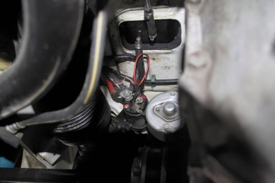

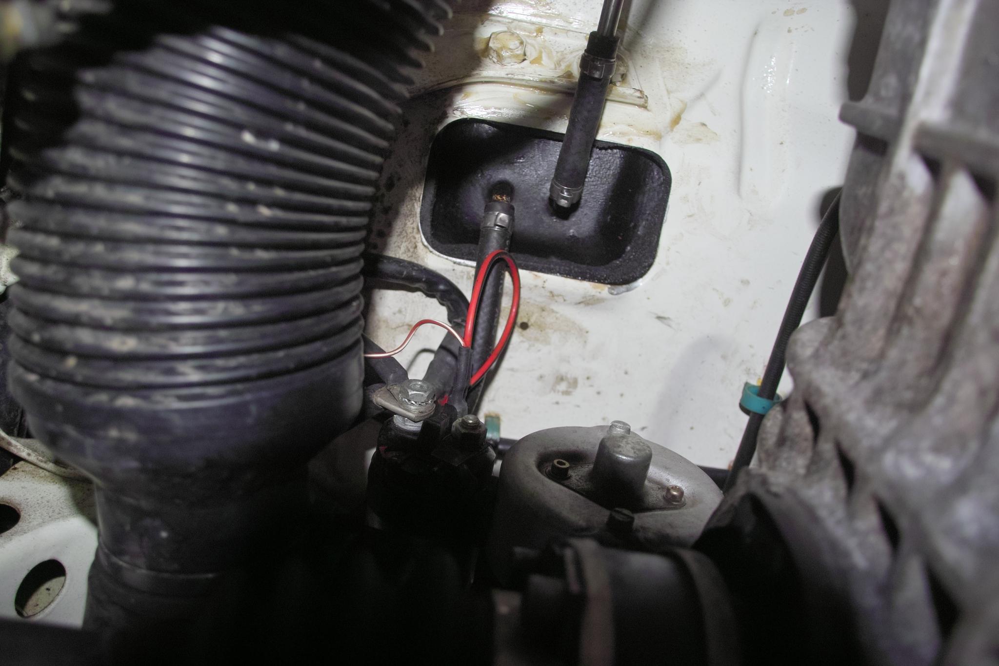

ich habe mal versucht das im Bild festzuhalten:
Der Tankabgang (und die Rücklaufleitung beim Einspritzer) befindet sich fast genau über dem Anlasser mit Magnetschalter. Wenn diese Stelle undicht wird, die Suppe ein Stück weit an der Leitung lang rinnt, an der tiefsten Stelle auf den Magnetschalter tropft und Du dann den Schlüssel umdrehst, ...
Alles unter dem Bus ist auch durch Marder stärker gefährdet als alles im Motorraum.
Wenn das Magnetventil erst danach kommt, ist es nutzlos.
Auch baust Du Dir durch ein Magnetventil zwei weitere Schlauchenden mit Schellen ein. Und was wird in 99% der Fälle undicht? Die Verbindungsstellen oder die Knickstelle direkt daneben! Das verbleibende 1% sind die Marderbisse.
Und das Magnetventil ist auch wieder eine weitere Zündquelle.
Mit anderen Worten: Einfach mal eben irgenwas aus China irgendwo hinspaxen und dann ein gutes Gefühl haben halte ich für gefährlicher als ein gut gewartetes, möglichst simples System ohne Magnetventil.
Gruß, Hanno

Mit dem Ventil hab ich folgendes gemeint.PA6-GF30 z.B.

Grundsätzlich geb ich dir bei deinen Bedenken recht. Aber ich meine, eben jenen Schraubverschluss zu haben. Meiner ist BJ 73 mit Typ1 und Zentralvergaser. Das ist mit Abstand die einfachste Version, bei der man auch recht simpel mit der Absicherung hinkommen würde.
Dort wäre sie auch am besten aufgehoben, weil ich noch n T-Stück im Schlauch habe. Da geht die Leitung zur Standheizung ab. Und was brächte es mir, wenn ich die vergaserleitung absichere und die andere Leitung eifrig weiter suppt.
By the way
Ich kann mich nicht entsinnen, daß ich beim Leitungswechsel mit dem Anlasser ins Gehege kam. Liegt der Stutzen nicht eher mittig über dem Getriebe oder auf der Fahrerseite?
Ich meine jedendalls, dort recht gut rangekommen zu sein.
