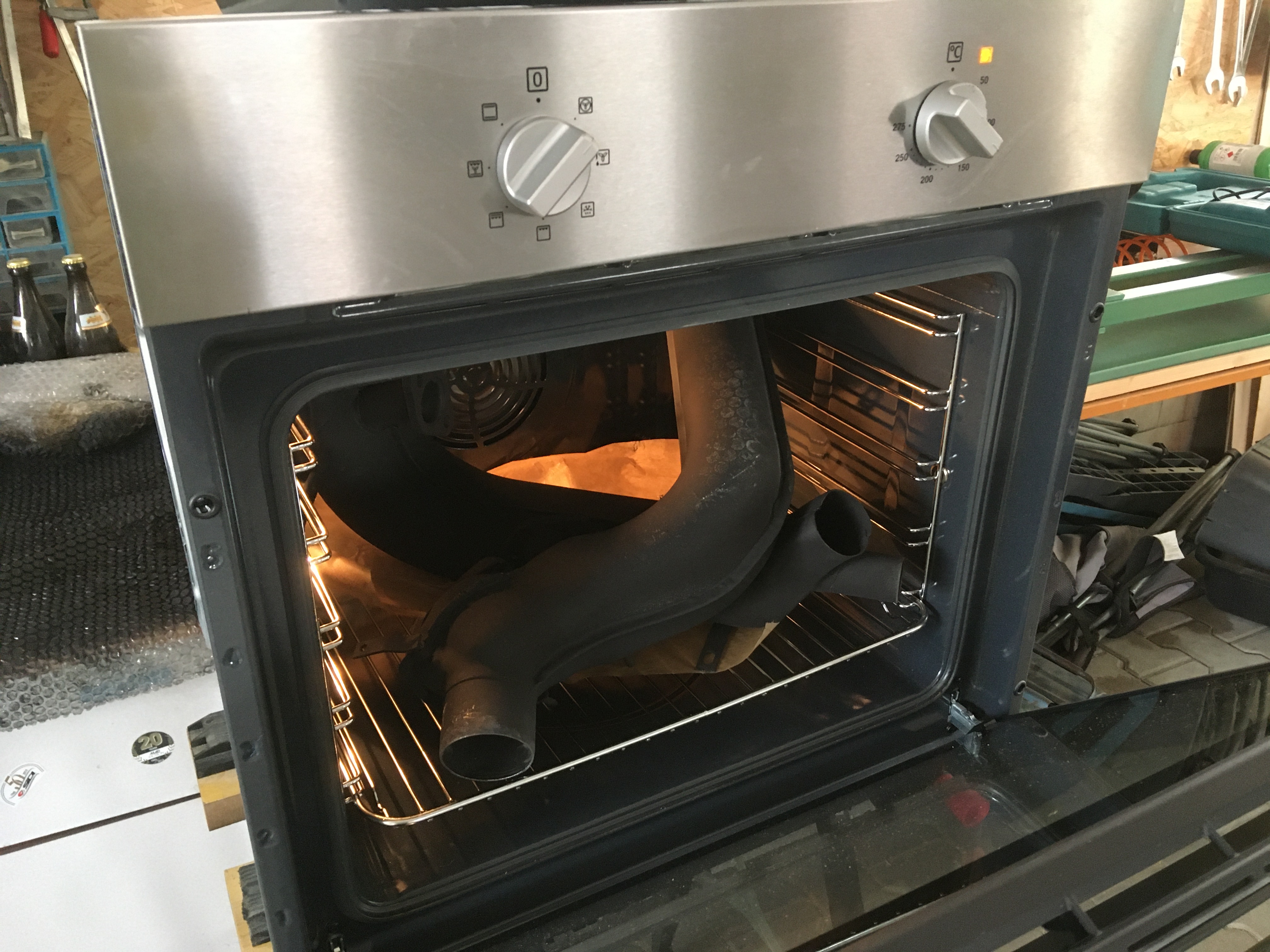

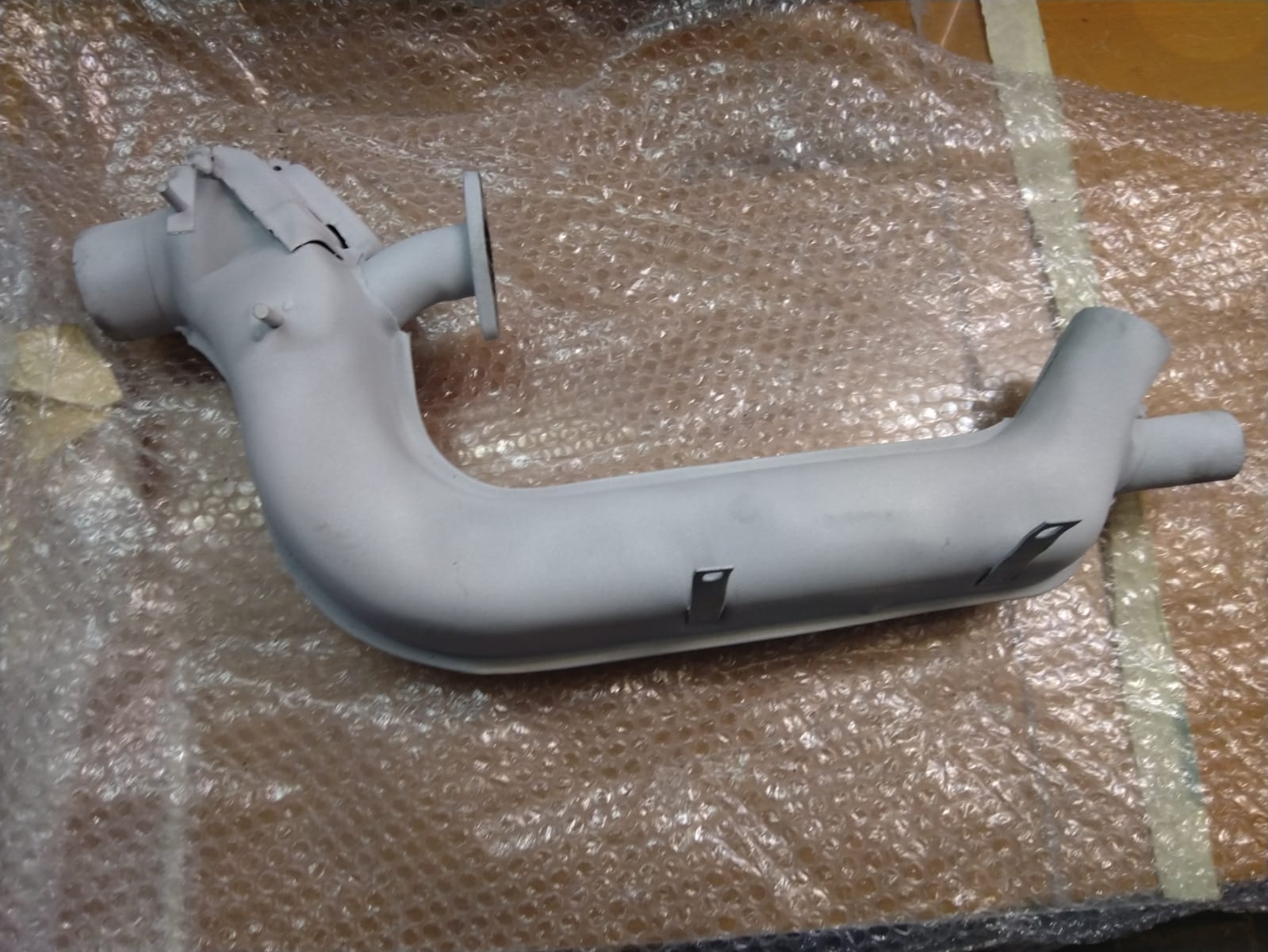

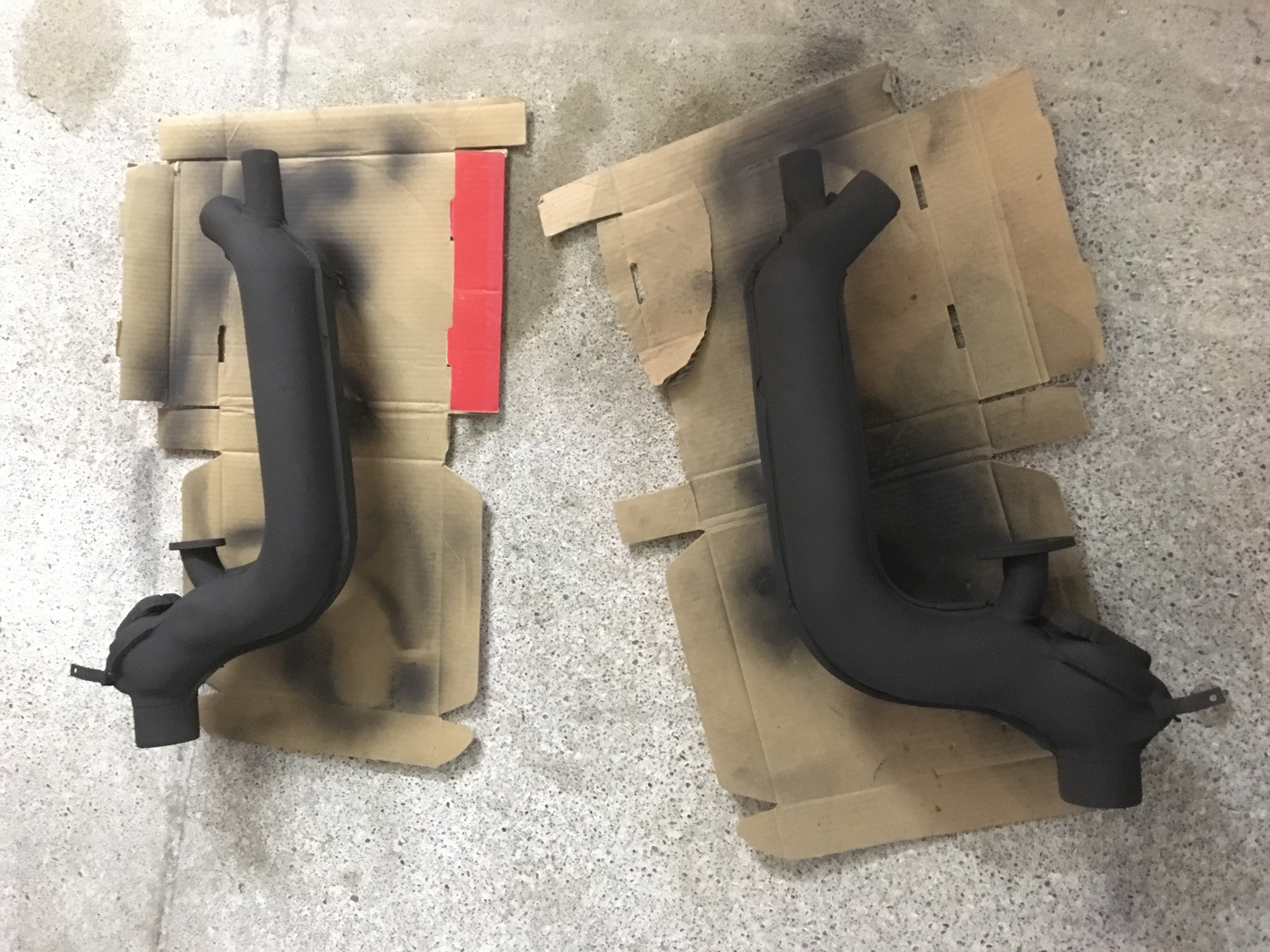

Ich habe die stade Zeit genutzt und meine Wärmetauscher zu Berolina Metallspritztechnik geschickt. Bereits nach 3Tagen!!! waren diese gestrahlt und Alu-Flammbeschichtet wieder bei mir. Der Spaß hat mit Lack 128 Euro gekostet und die Arbeit ist wie immer TipTop!
Jetzt noch lackiert mit MCS-Hochtemperaturlack und schon in Backofen zum einbrennen. Einbrennen der Lackierung - 30min bei 100°C, 30min bei 200°C, 30min bei 275°C und fertig!

Ich bin auch erstaunt. Die Typ-4 Wärmetauscher vor 4-5Jahren haben Rund 220 Euro mit Lack gekostet. Wundert mich, da die Klappensteuerung damals ja nicht mit dabei war. Immernoch günstig und das haltbarste was man wohl bekommen kann. Die sehen nochimmer aus wie neu (wenn man den Ölnebel abwischt :-I )

Ja kann man. Sie halten beim Strahlen so gut es geht auch in die Löcher rein wenn man es Ihnen sagt / dazuschreibt. Innen können Sie natürlich nichts machen. Ich habe betont das Sie die Klappengeschichte innen (Bei dir ja irrelevant) bitte auslassen sollen beim Strahlen. Auch habe ich gesagt das Sie bitte grosszügig in die Krümmer reinleuchten sollen beim Strahlen. So sind die letzten Spuren der Strömungsoptimierung (Grat entfernen, Flansch egalisieren) verschwunden.
Wie gesagt - Ich bin überzeugt von dem Laden und der Bearbeitung.
