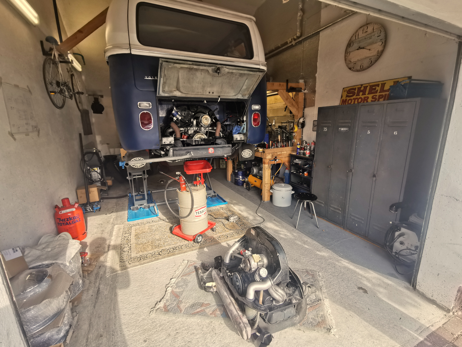

ich war zwecks anderen Projekten viel zu lange offline.
Gestern ist am Bus nichts passiert, das ist schon ne Weile her:
- neuer Typ 1 Motor (50 PS)
- CSP Scheibenbremsanlage
- neue Maxxis-Weisswandreifen mit neuen Schläuchen Michelin (195er)
Mein alter Motor war schon an allen Ecken und Enden ein Ärgernis. Ölverlust, Schlecht verarbeiteter Reproauspuff wo die Schläuche für die Heizung nicht vernünftig passten, Billig-Lichtmaschine für die es keinerlei Ersatzteile gibt, undichtes Ansauggeweih,....
Es war auch immer eine längere Angelegenheit, bis man eine fahrbare Vergaser- und Zündverteilereinstellung gefunden hat. Der Motor von meinem Ami war einfach schlecht gemacht und nach 10 Jahren in meinem Einsatz auch ausgelutscht. Ein paar Tage bevor ich mit dem Bus ein Brautpaar zum Altar begleiten durfte gab es dann plötzlich massive Fehlzündungen und einen extrem unrunden Motorlauf. Da wir keine Zeit mehr hatten, um Fehlersuche zu betreiben, wurde der Motor kurz vor der Hochzeitsfeier über Nacht gewechselt. Und ich muss sagen ich bereue, dass ich ihn nicht schon früher getauscht habe. Der Bus fährt sich (mit etwas Übertreibung) wie ein Neuwagen und ist viel leiser. Man hatte sich über die Jahre an den lauten ruckeligen Motor gewöhnt - erst jetzt merkt man den Unterschied.
Den erst kürzlich überholten Vergaser und Zündverteiler habe ich auf den neuen Motor mitgenommen.

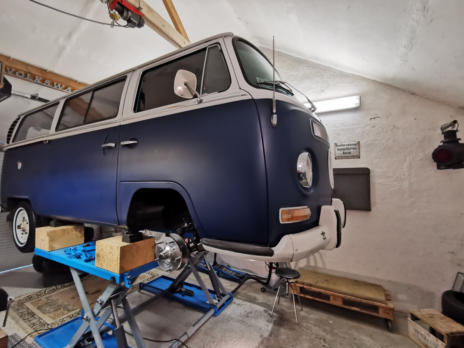

Außerdem hatte ich kurz vor Saisonende Zeit, um den Bus die lang ersehnte CSP-Bremse zu spendieren. Ich bin davor rumgefahren mit 112er Lochkreis vorne und 205er hinten. Jetzt ist es wieder so wie es gehört und rundum sind die originalen Felgen montiert :bier:
Der Auspuff im Bild war noch zu lang. Ich habe ihn einfach abgeschnitten und wieder kürzer angeschweisst. Der Auspufftopf ist original Leistriz.
Mit einem originalen Dichtsatz (Erbstück) ist der neue Motor auch Dicht. Man merkt einfach den Qualitätsunterschied!

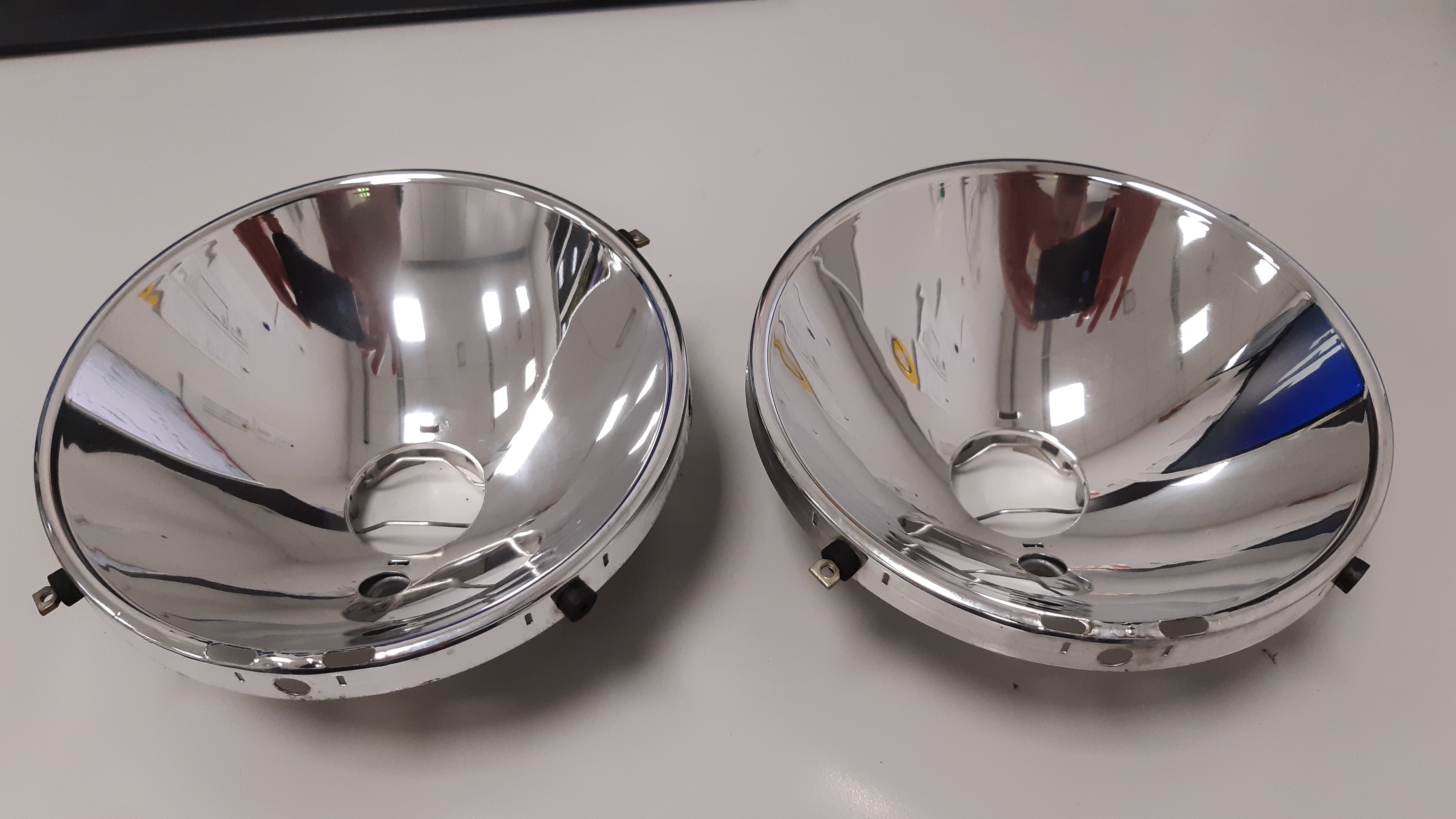

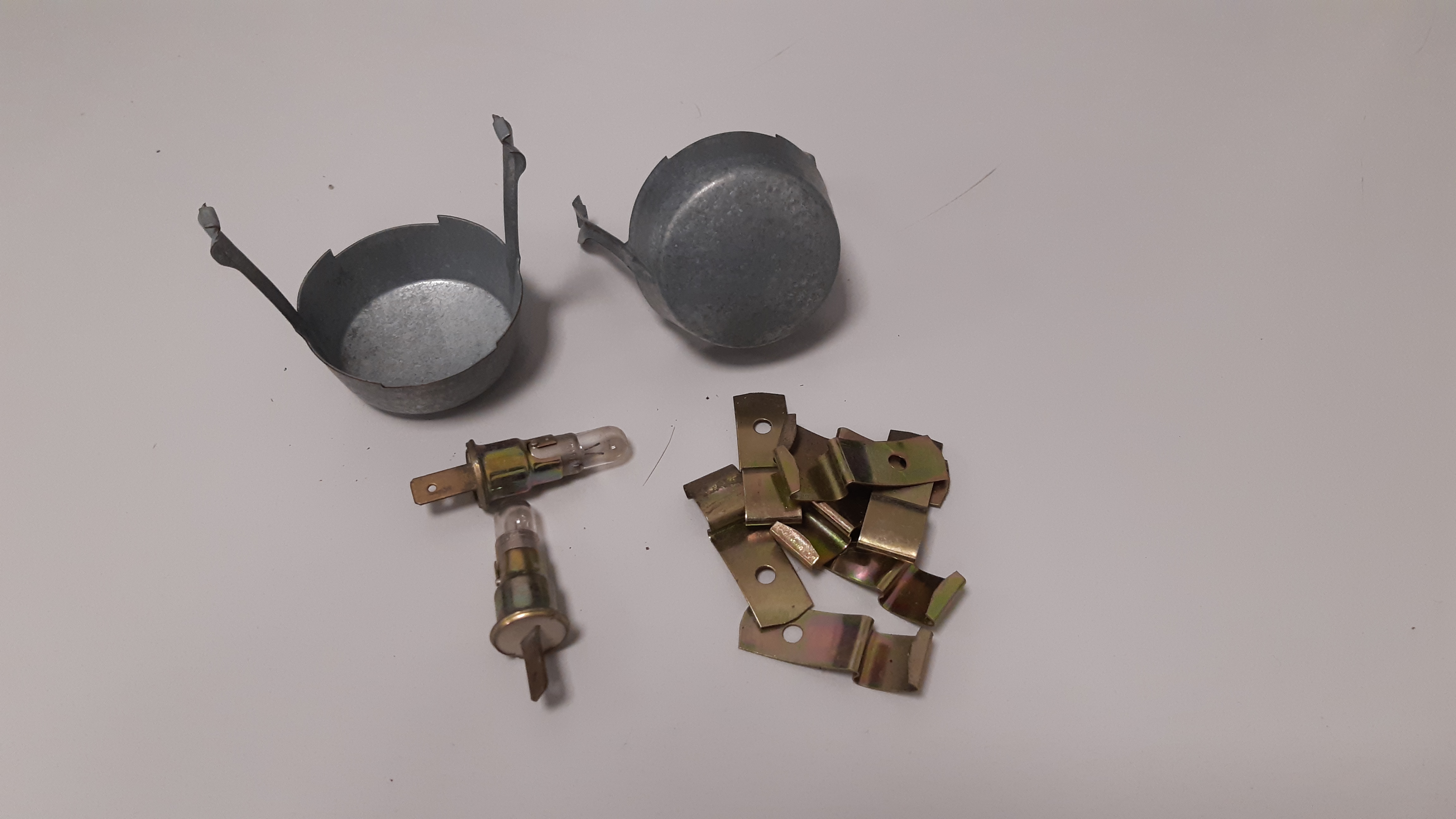

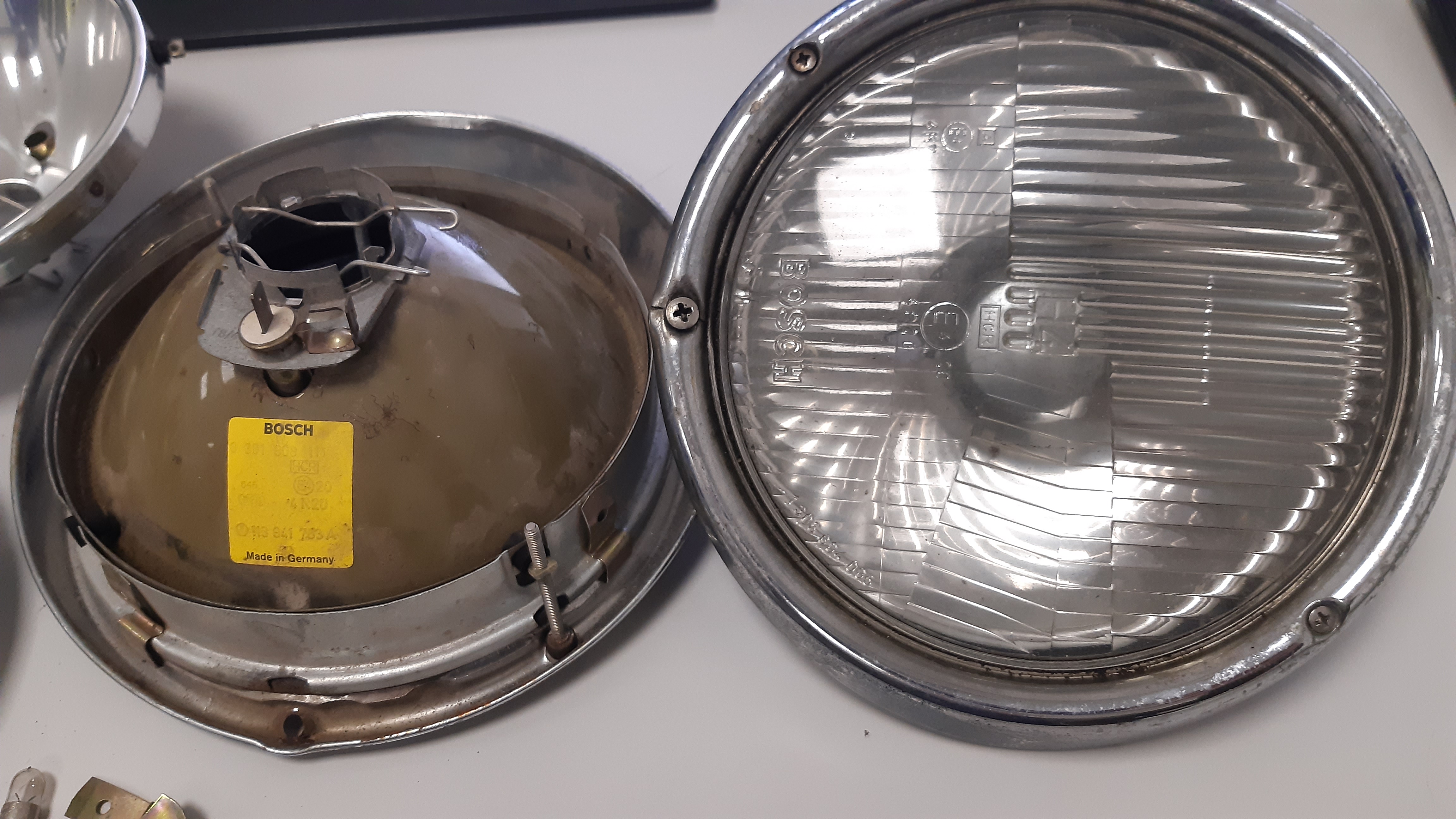

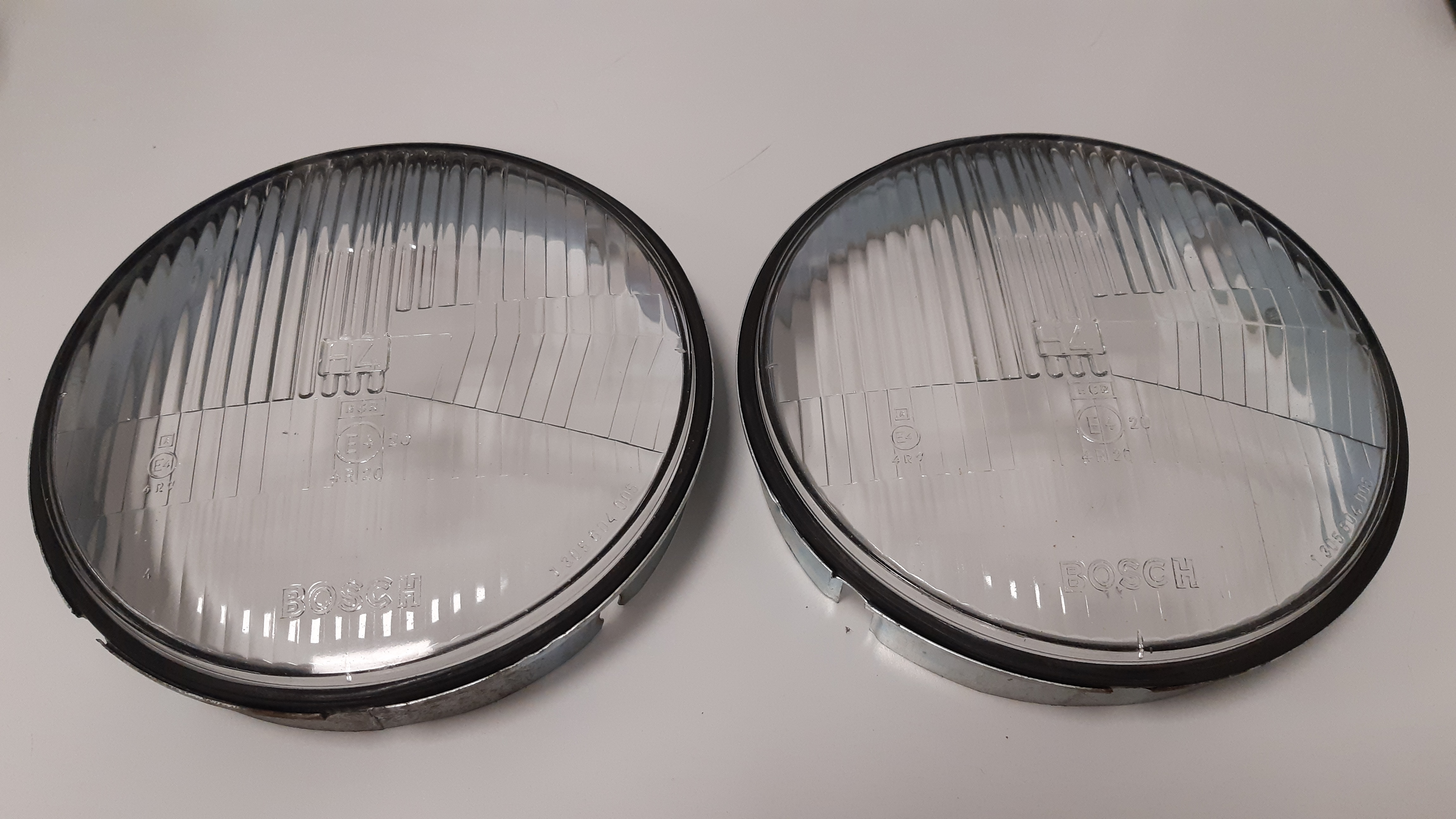

Ich habe heute auf H4 umgerüstet.
Alles einmal zerlegt und gereinigt.
Es handelt sich um Käfer Scheinwerfer.
Die muss nicht nur der Rahmen versetzt werden, sonder auch das Glas und die Gummihalterungen.
Dann einmal Probemontieren ob alles korrekt steht.
Und komplettieren
Funktioniert
Nun fehlt noch der Umbau auf Relaissteuerung und das Thema wäre auch abgearbeitet.

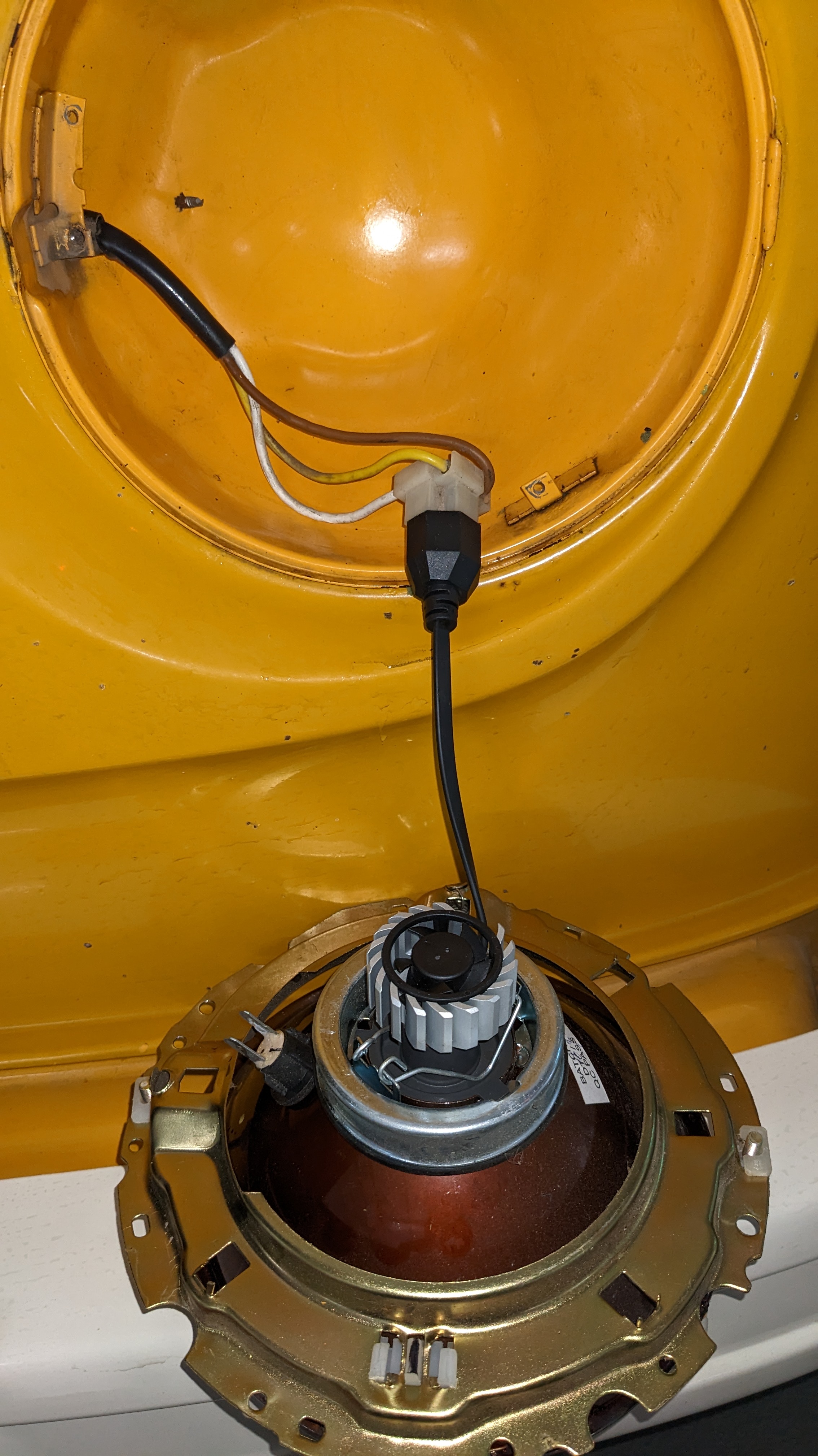

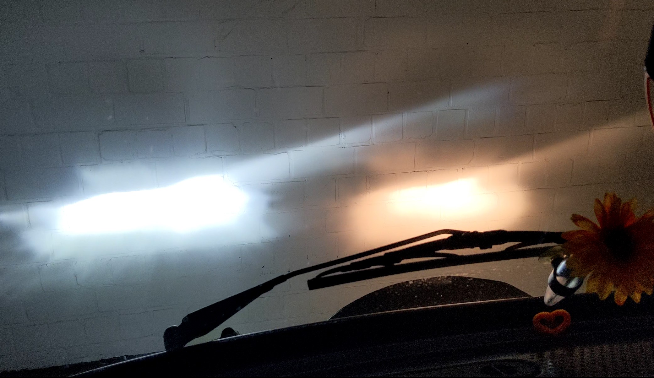

Hallo Zusammen,
Ich hatte für ein anderes Fahrzeug H4 LEDs gekauft und probehalber im Bus verbaut. Bin begeistert :dafür:
Zuerst hatte ich mir Sorgen wegen der Größe gemacht. Durch das flexible Anschlusskabel passt aber alles. Bei eingeschaltetem Licht (Motor aus) sind die am Kühlkörper montierten Lüfter leicht zu höhren, stört aber nicht. Die LEDs bleiben erstmal drin 8)
Achtung, falls jemand unrüsten möchte:
VG Jörg

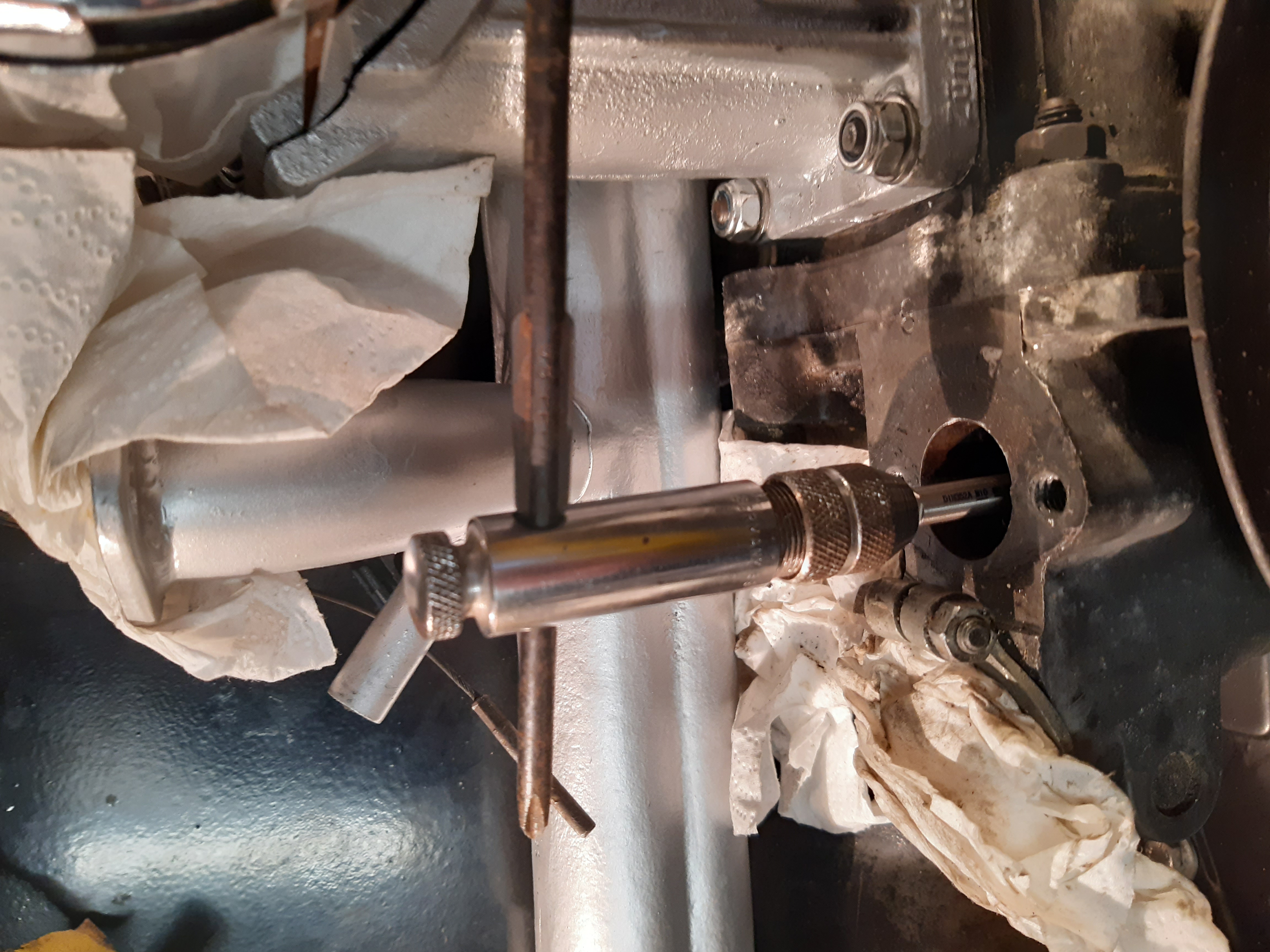

Gestern bei " mal eben Benzinpumpe neue Dichtungen " den Fuß abgebrochen. :heul:
Heute mit vorsichtig M10 Gewinde reindrehen die Trümmerteile geborgen.
Alles gutgegangen, Ersatzteile hatte ich noch, alles wieder chic.

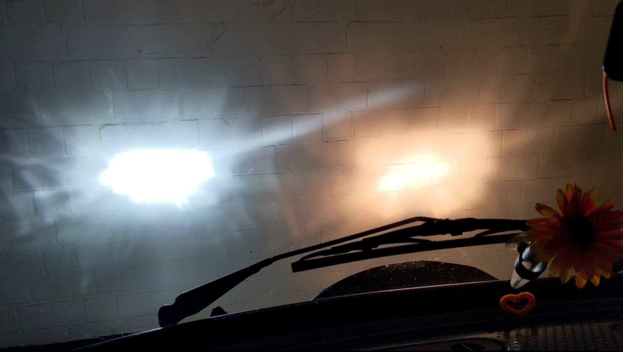

Nicht gestern sondern heute.
Neue Hella Scheinwerfer eingebaut. Und die Osram NIGHT BREAKER LED eingebaut. Unfassbar hell und tierisch "scharfes" Lichtbild.

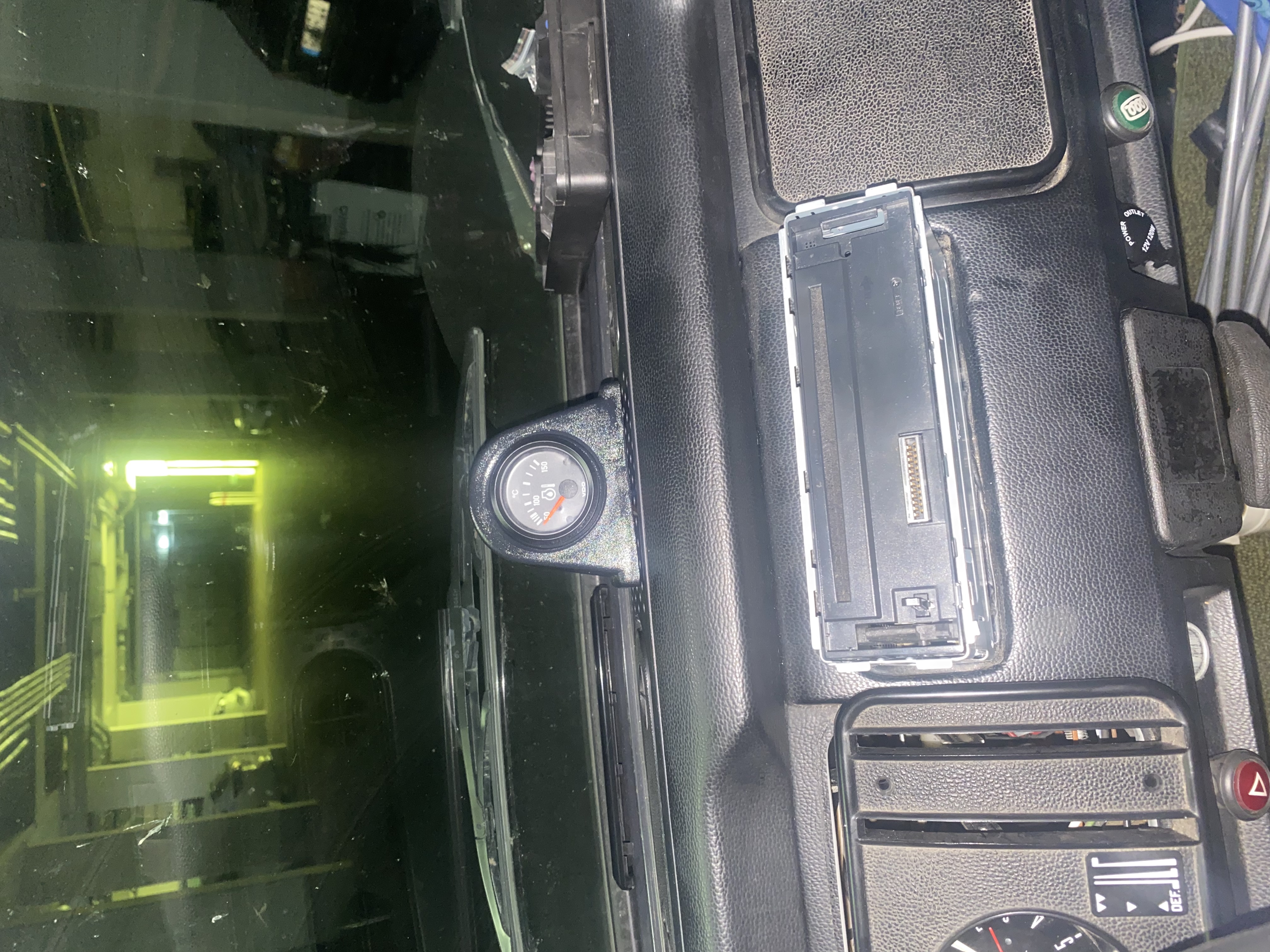

Heute mal eine Öltemperaturanzeige eingebaut.
Und mittels Ölpeilstab mit Temperatur Sensor ging das auch recht fix.
Zweite 12v Steckdose eingebaut.
Die Toilette hat nun auch eine würdige Verkleidung.
Ach und die Trittstufenmechanik gefettet
Bullige Grüße

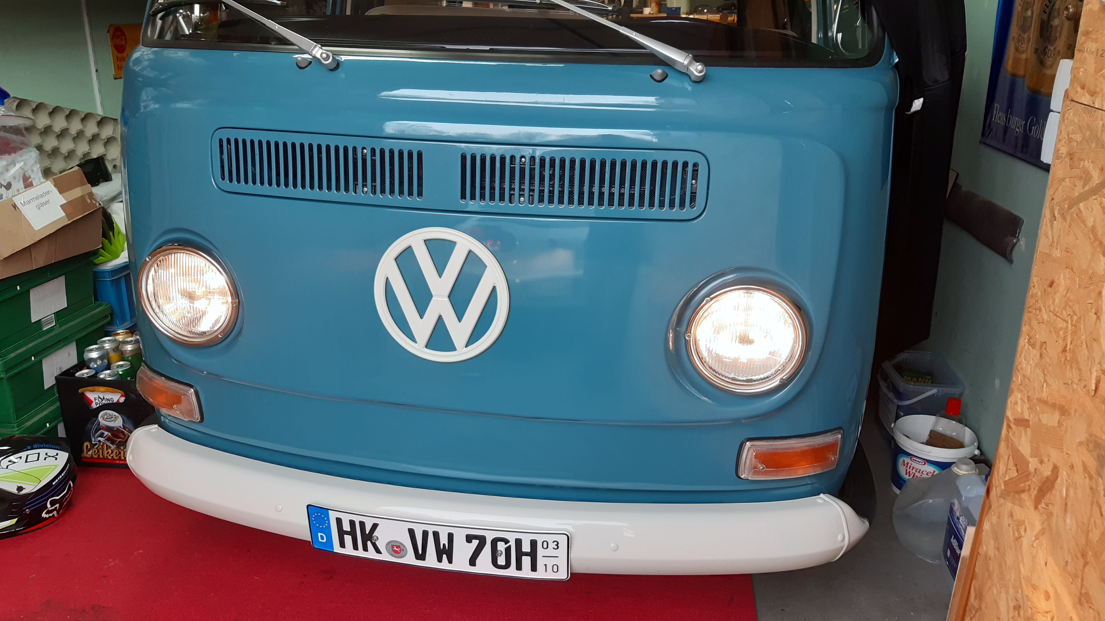

Heute die neuen H4-Scheinwefer incl. Osram LED montiert und grob eingestellt. Außerdem habe ich angefangen die Benzinleitungen aus dem Jahr 2007 zu erneuern. Die unter dem Tank war bereits an einer Stelle eingerissen.....
