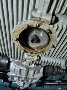

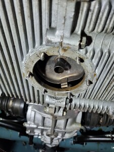

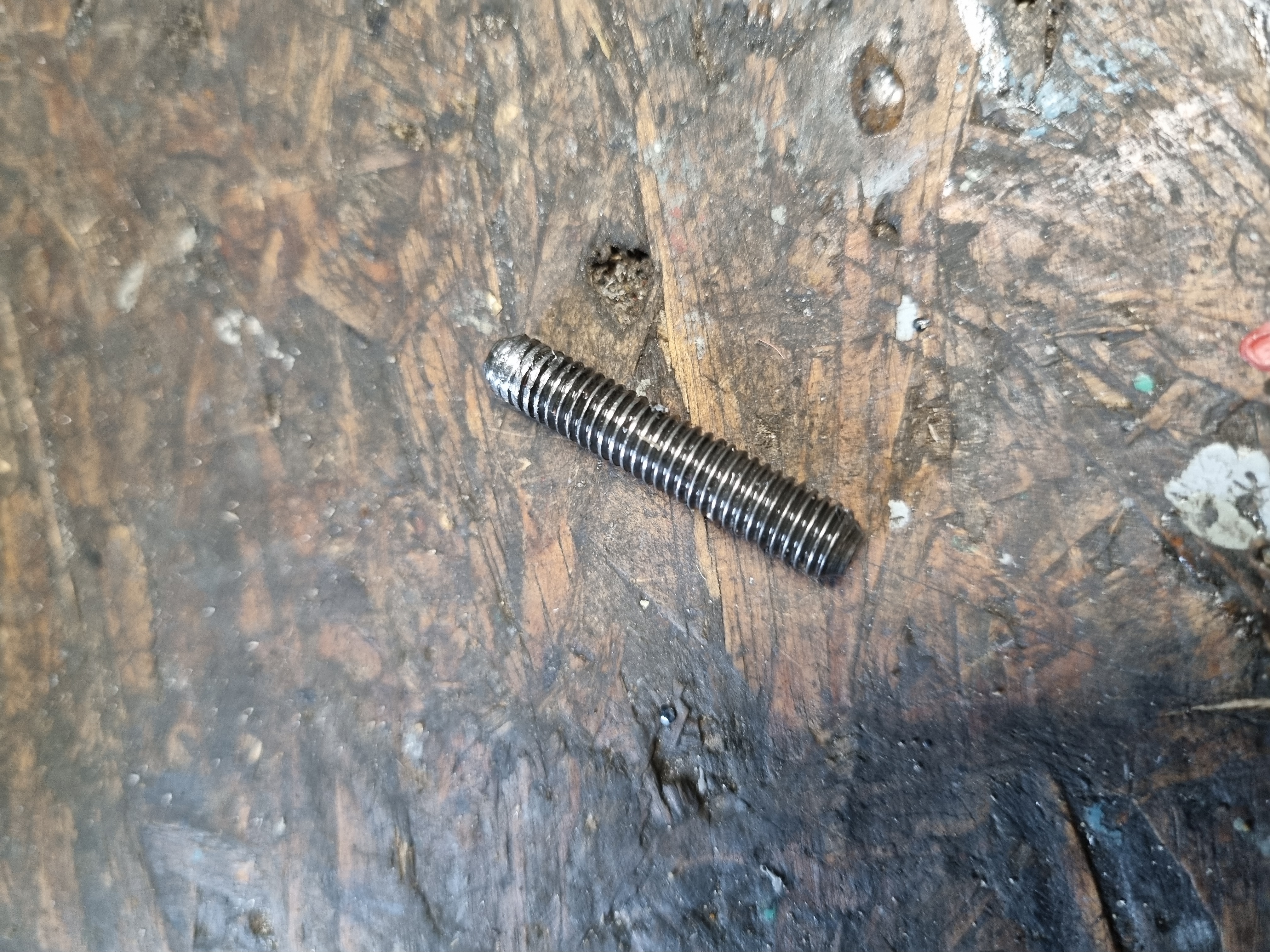

Bei mir hat sich der Gewindebolzen womit der Schnorchel der Ölpumpe gehalten wird gelöst.
Was ein Akt.
Bolzen mit einer Zange raus drehen, neuen anfertigen und alles wieder zusammen bauen.
Hat zum Glück recht gut funktioniert.
Clas
Was ein Akt.

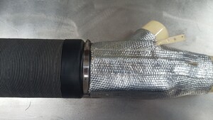

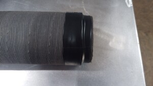

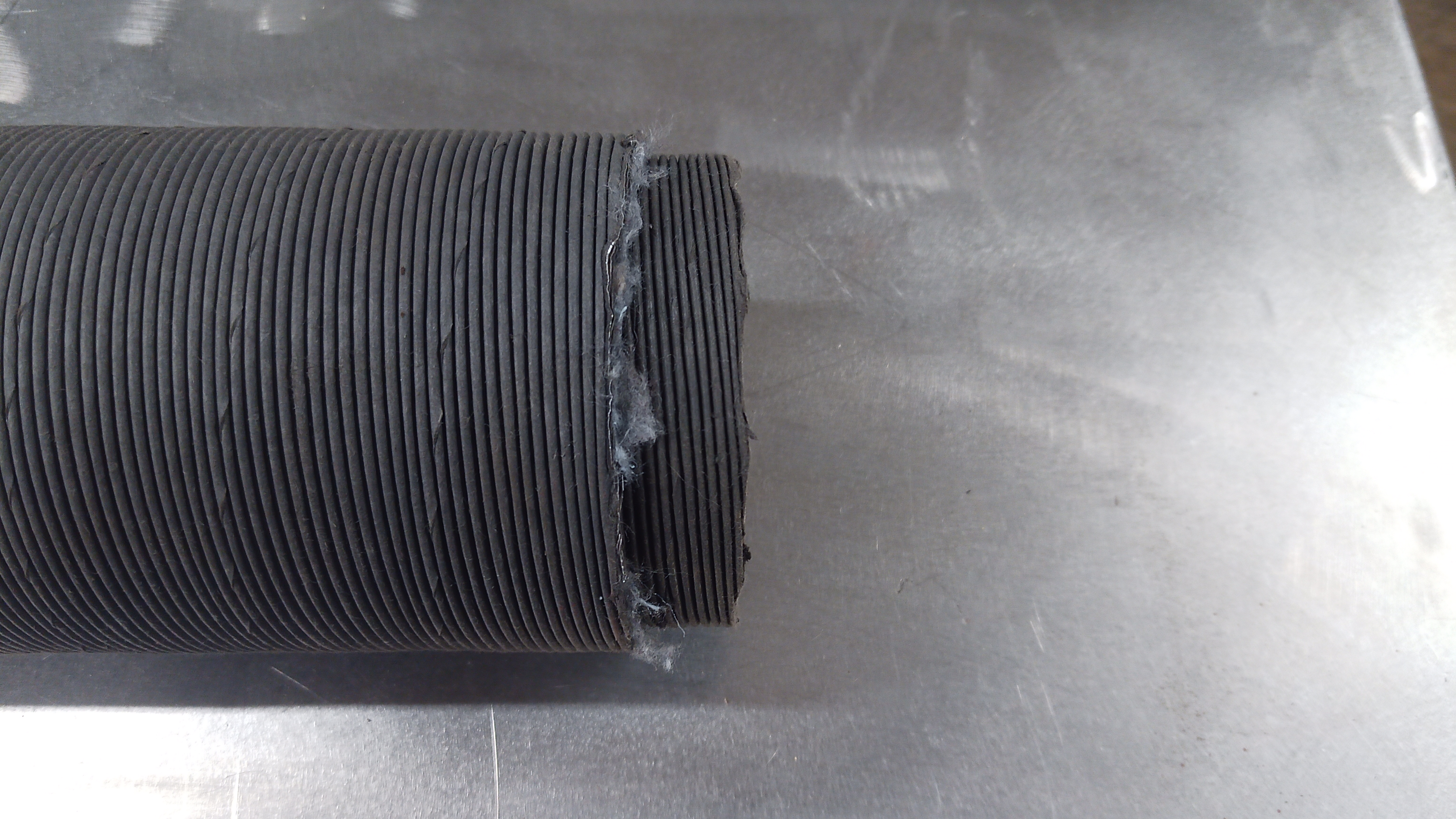

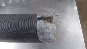

Einen neuen Warmluftschlauch für die Mitte gebaut. Fast wie original.
Zwei passende PAP-Schläuche und dazwischen Malerfilz als Dämmung. Das sollte genügen.

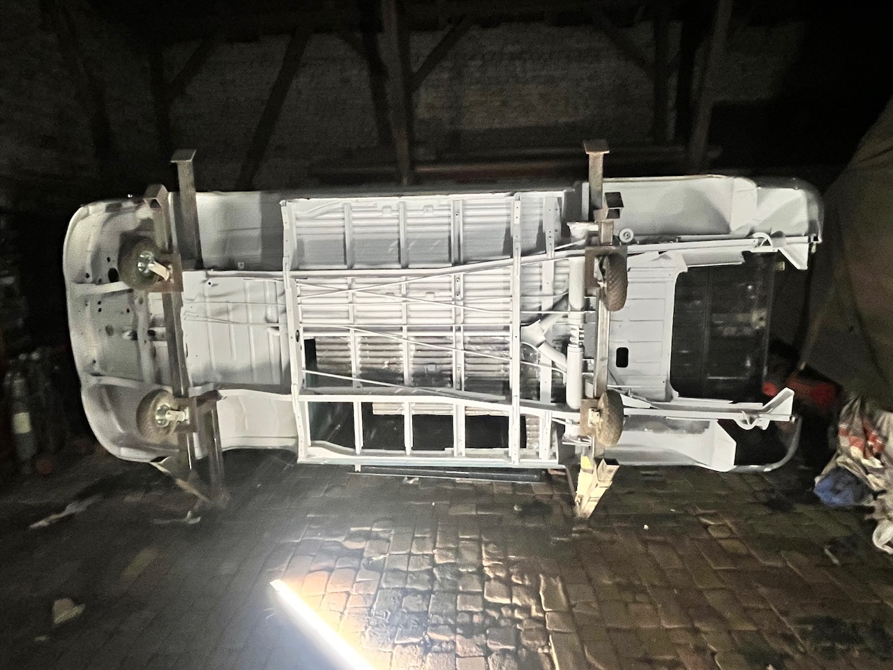

Moin Zusammen,
Gestern die Grundierung abgeschlossen. Somit sind die Strahlarbeiten von unten drunter zu Ende.
Nun kommen die schönen Arbeiten.
Alte Bleche raus und neue Bleche rein.
