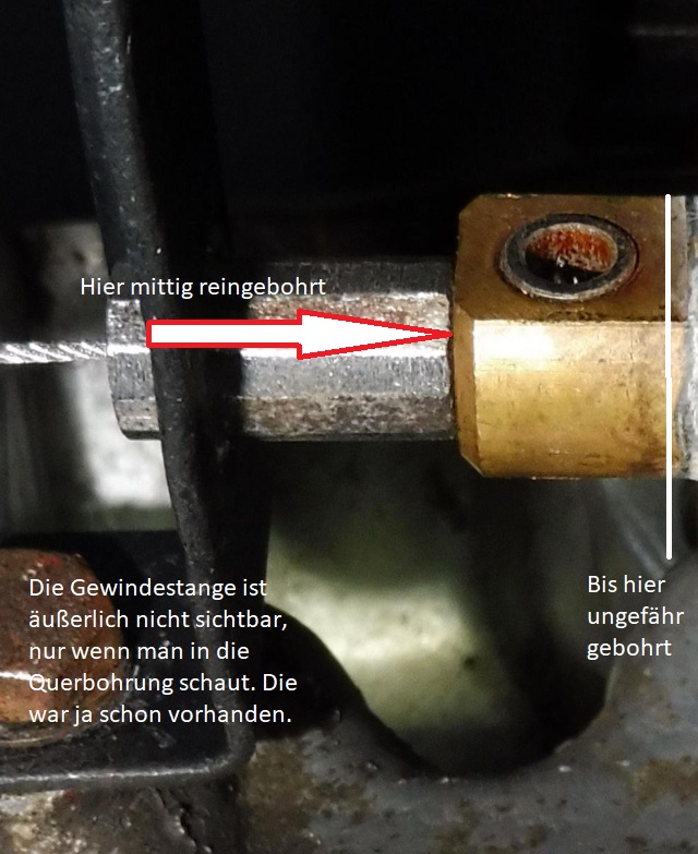

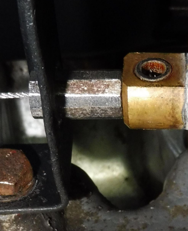

Ronald hat ein Stückchen Gewindestange (abgesägte Schraube) in den Thermostat geschraubt und darauf die originale Überwurfmutter.

Hier noch mal eine kleine Hilfestellung. Wenn ich wieder am Bus bin kann ich noch ein Bild machen bei dem der Zug abgeschraubt ist

Re: Thermoschalter Typ4 Ersatz oder ganz offen?
Ahh jetzt ja! Jetzt hab ich es auch kapiert
Weitete Bilder sind von meiner Seite aus nicht notwendig.
Danke für die tolle Erklärung.

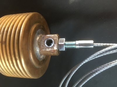

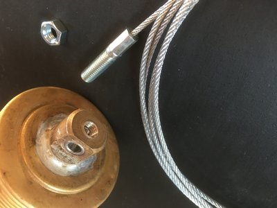

Anbei noch eine geringfügig abweichende Alternative zu oben für die Befestigung des Bowdenzugs an dem Fiat Thermostat. Da bei mir quasi alles (inkl. der originalen Überwurfmutter) gefehlt hat, habe ich mir jetzt einen Bowdenzug bestellt, der gleich ein Gewindeterminal mit dran hat. Dann braucht man nur noch ein kleines Gewinde (z.B. M5) in das Thermostat schneiden, in das kann dann der Bowdenzug direkt eingedreht und mit einer kleinen Kontermutter gesichert werden.
So jetzt muss ich es nur noch wie oben beschrieben in die original Halterung einbauen.
Grüße Thomas

Du musst dann nur darauf achten, dass der Bowdenzug nicht mit dem Gewindestift an der Halterung hängen bleiben kann beim Ausdehnen, sonst gehen die Klappen nicht auf.

VIelen Dank fürs mitdenken und den Tip!
der Anfang vom Gewinde reicht zwar schon bis aus der Halterung heraus, aber spontan würde ich sagen, dass es sicher Sinn macht, zur Sicherheit noch einen Schrumpfschlauch oder evtl ein Stück dünne Benzinleitung drüber zu ziehen, gibt dann auch noch etwas Führung durch die Öffnung.
