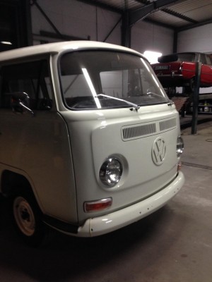

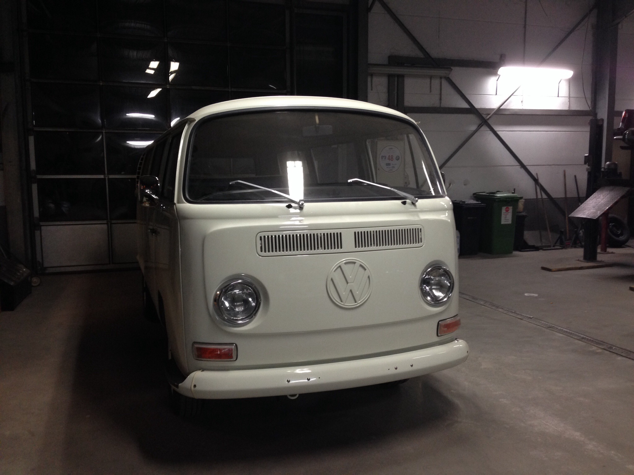

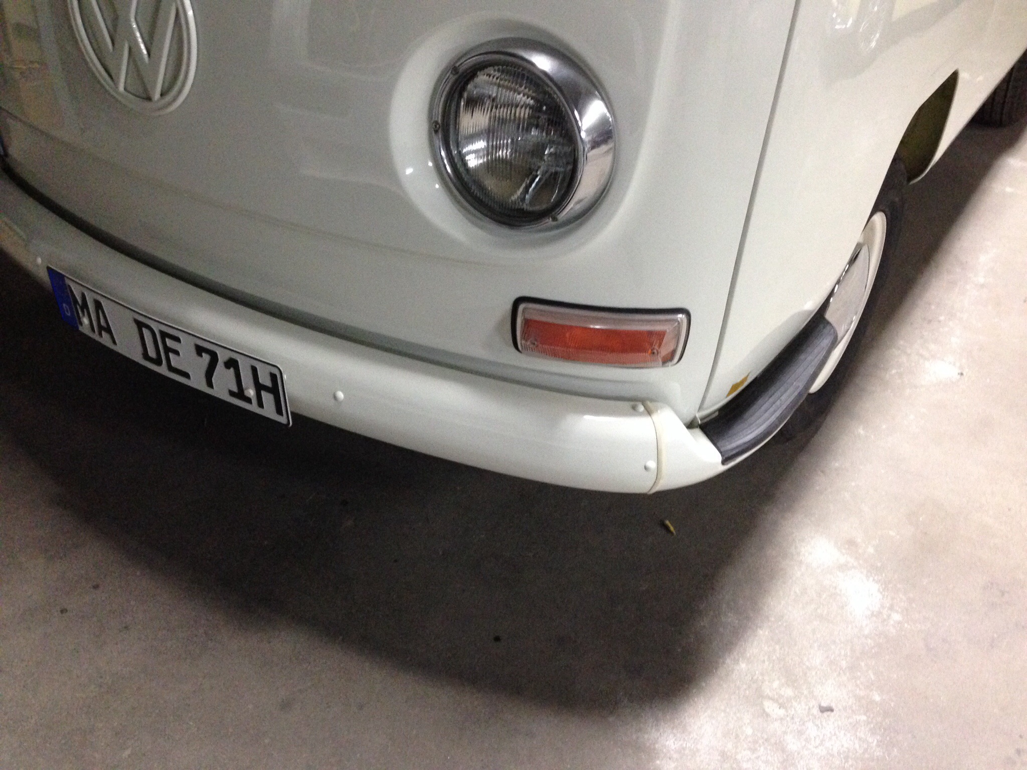

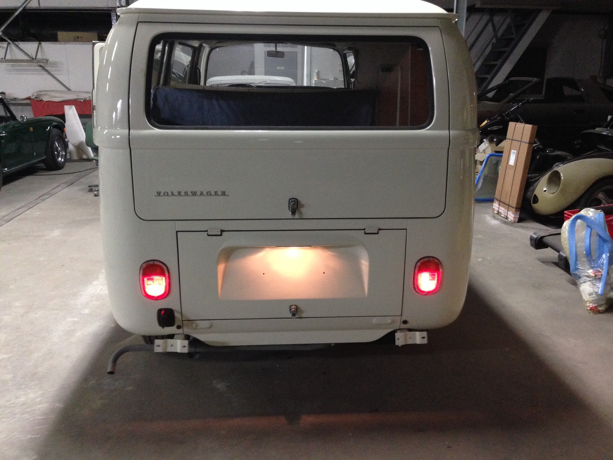

Stück für Stück geht's weiter....
Das sind so die Arbeiten die Spaß machen....aufgearbeitete Teile zusammenbauen
Von hinten, Stoßdange kommt demnächst....
Ohne passende Scheibenwischer ...
Stoßstange wieder dran

Dein Faible für die Farbe weiss findet die Fortsetzung in den Stosstangenhaltern und den überlackierten Heckblechschrauben, wie ein Fremdkörper sind dagegen die schwarzen Stopfen :idea:
aber ansonsten alles Top, äh die verchromten Schrauben an der STossstange vorne sollten dann auch Weiss sein :dafür: (wäre übrigens original) :versteck:
Dirk A.
Beiträge: 110
Registriert: 10.10.2013 22:01
Re: Anfang einer T2 Story
Beitrag von Dirk A. »
Hi Klaus,
natürlich sind mir diese Abweichungen bekannt und ich finde die Hinweise der "Originalfetischisten"
auch gut und bin dankbar dafür. (Klaus bitte nicht falsch verstehen) :knuddel:
Die Chromschrauben waren schneller gekauft als die Alten aufzuarbeiten, die Stopfen waren da, auf der Veterama
wollten die für 2 Originale Stopfen 8 Euro haben :shock:
Oje was sagst Du erst wenn Du die Nachbaustoßstange siehst.... :verweis:
Aber sag mir bitte wo die Gummischeiben hinkommen. 2 kommen zwischen Karrosse und Halterungs-Blech-Stoßstange hinten.
Habe aber 4 Gummischeiben, bei 2 weiß ich nicht wohin damit.
Ich habe übrigens alles was ausgetauscht wurde behalten, auch die alten Schrauben....wahrscheinlich fliegt das dann wieder weg,später.
Aber ich habe die alten Scheibenwischer entsorgt, und die neuen Boschwischer wackeln wie ein Kuhschwanz....Wo bekomme ich den
gute, passende Wischer zu kaufen?
Gruß Dirk

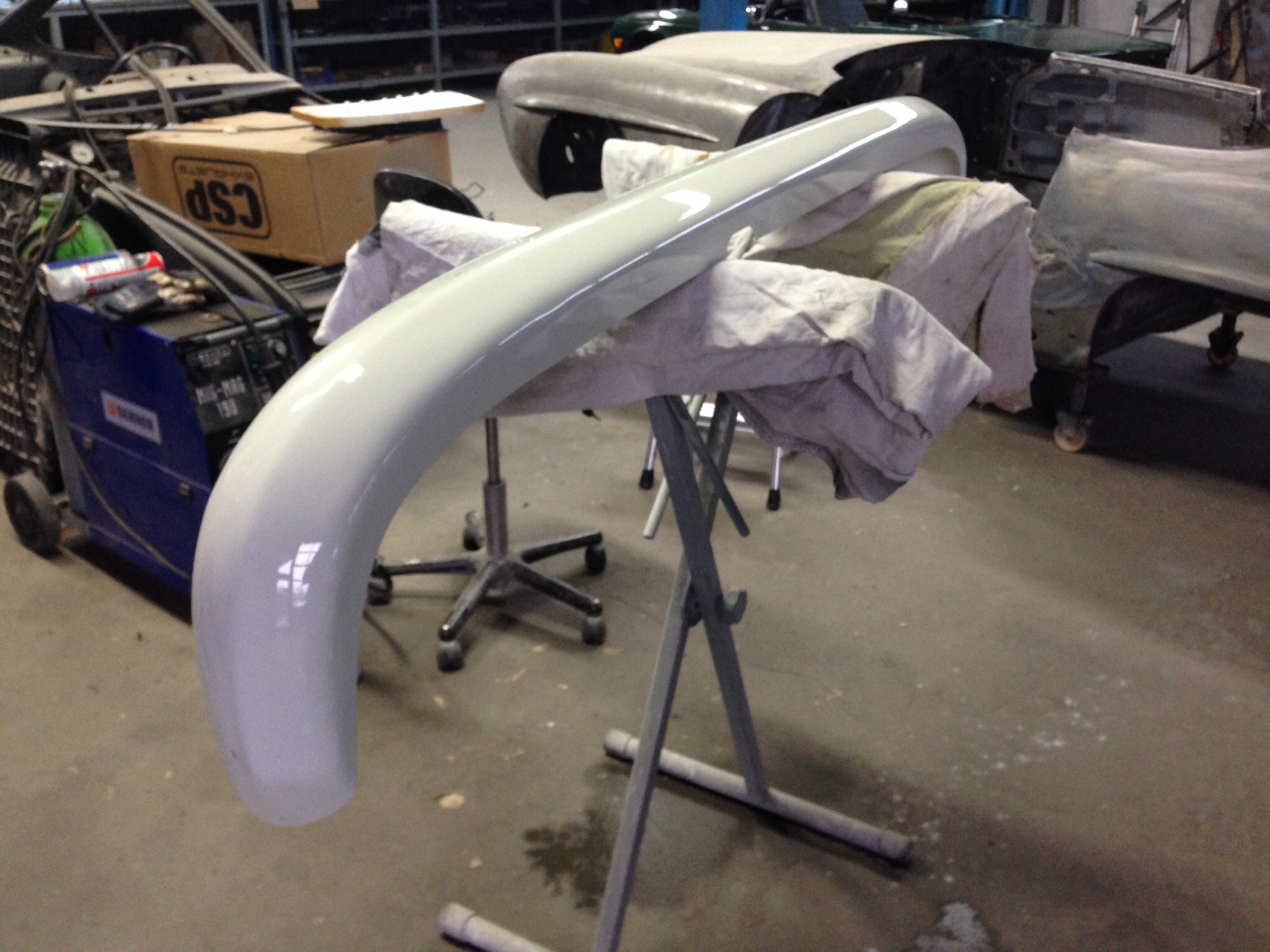

so langsam sind die letzten Restarbeiten dran. Die Reprostoßstange ist auch bald fertig.

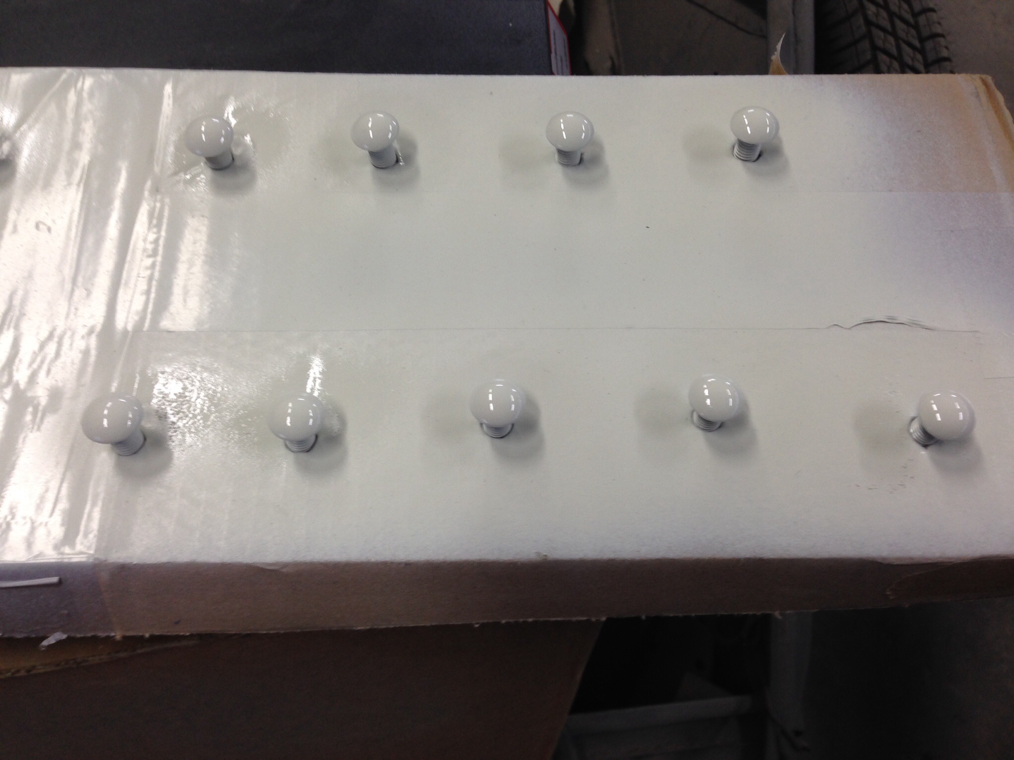

Extra für Dich Klaus, die weißen Schloßschrauben
Das gehört so...sagt der Klaus ;-)
Stoßstange hinten (nicht original)
