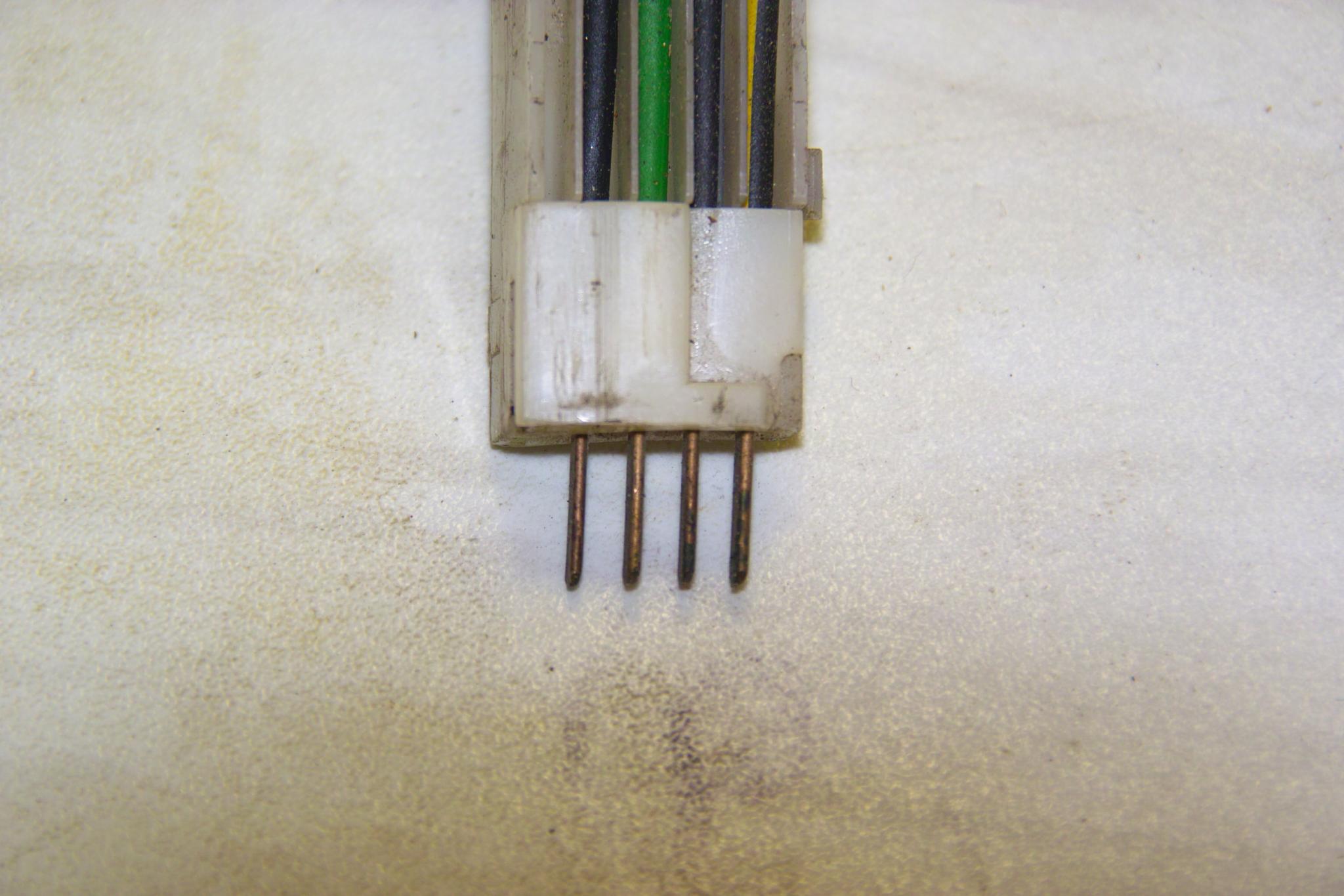

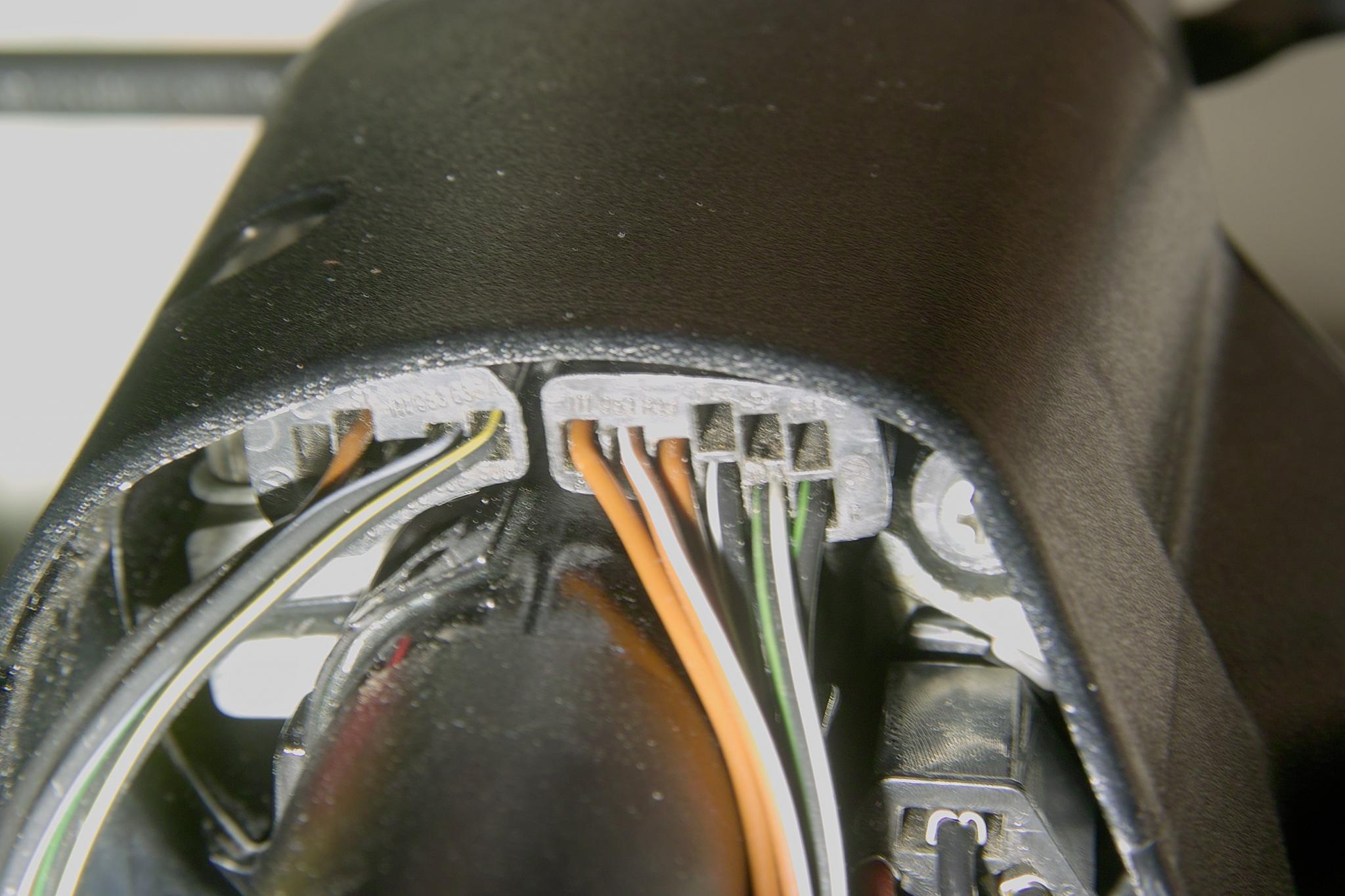

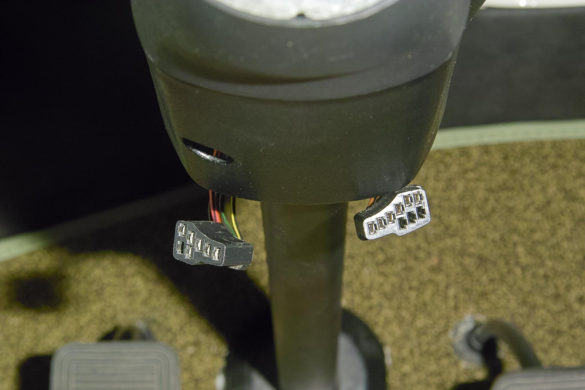

Unter der Verkleidung müssen Zwei Stecker abgezogen werden. Die sind nicht gesichert, also nur ziehen und ein wenig wackeln.
Stecker von unten aufgenommen
Stecker abgezogen von oben aufgenommen

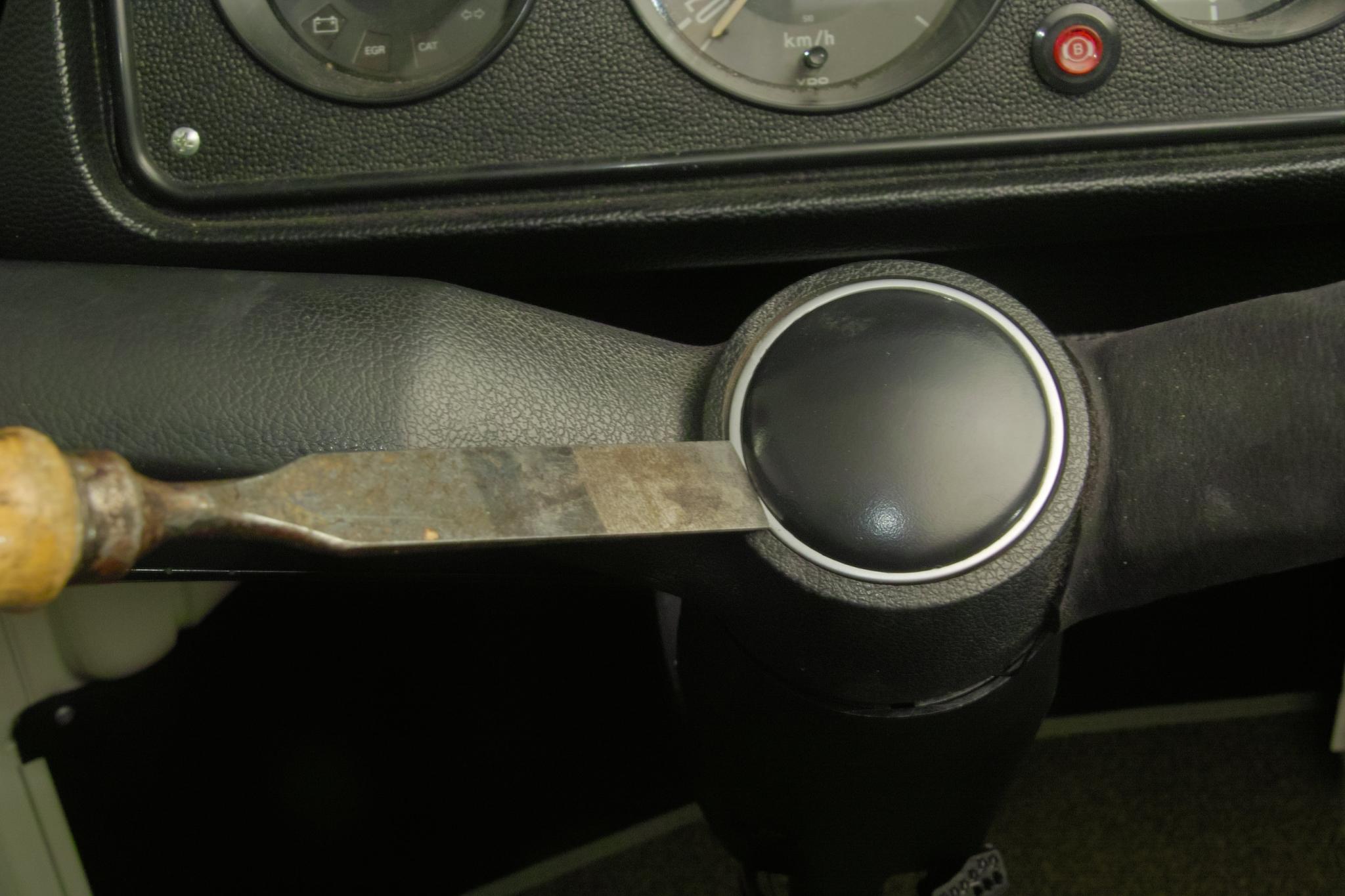

Dann muss der Hupenknopf ab. Ich mache das immer mit einem scharfen Stecheisen. Küchenmesser gehen auch. Schraubendreher machen definitiv Macken. Getrennt wird zwischen Metallring und Knopf. Keinesfalls unter den Metallring hebeln.
Hupenknopf mit Stecheisen demontieren

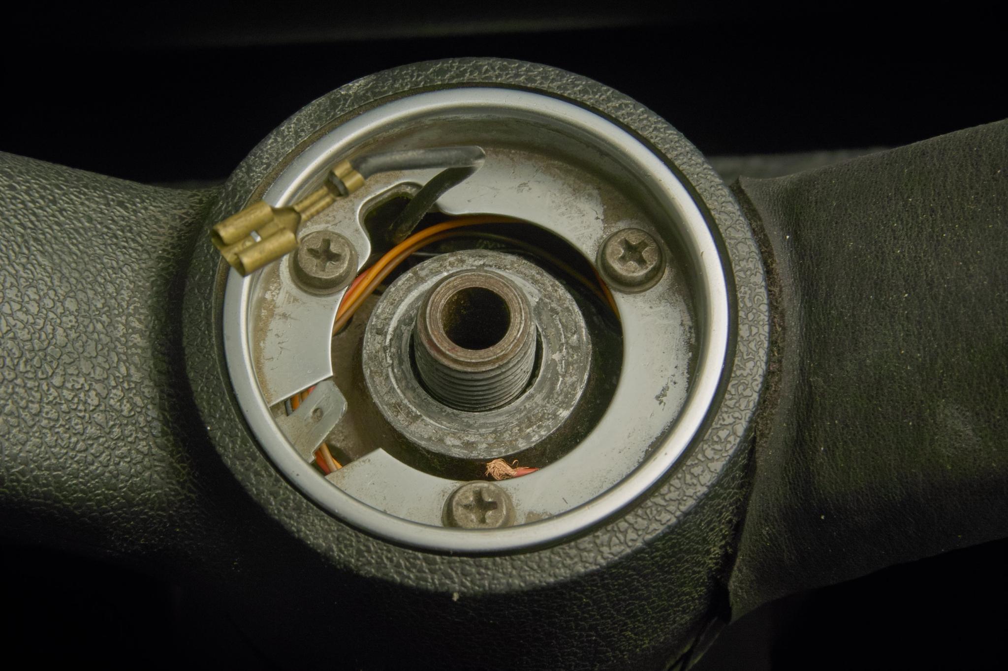

Darunter kommt ein Stecker (Flachsteckhülse) zum Vorschein - bitte abstöpseln. Dann die Zentralmutter mit einem 24er Steckschlüssel abschrauben. Bevor Ihr das Lenkrad abzieht, sollte die Stellung markiert werden, das erleichtert den Zusammenbau.
Stecker ab - Mutter ab - jetzt bitte die Stellung markieren - nicht über die bunten Kabel wundern, die habt Ihr nicht!

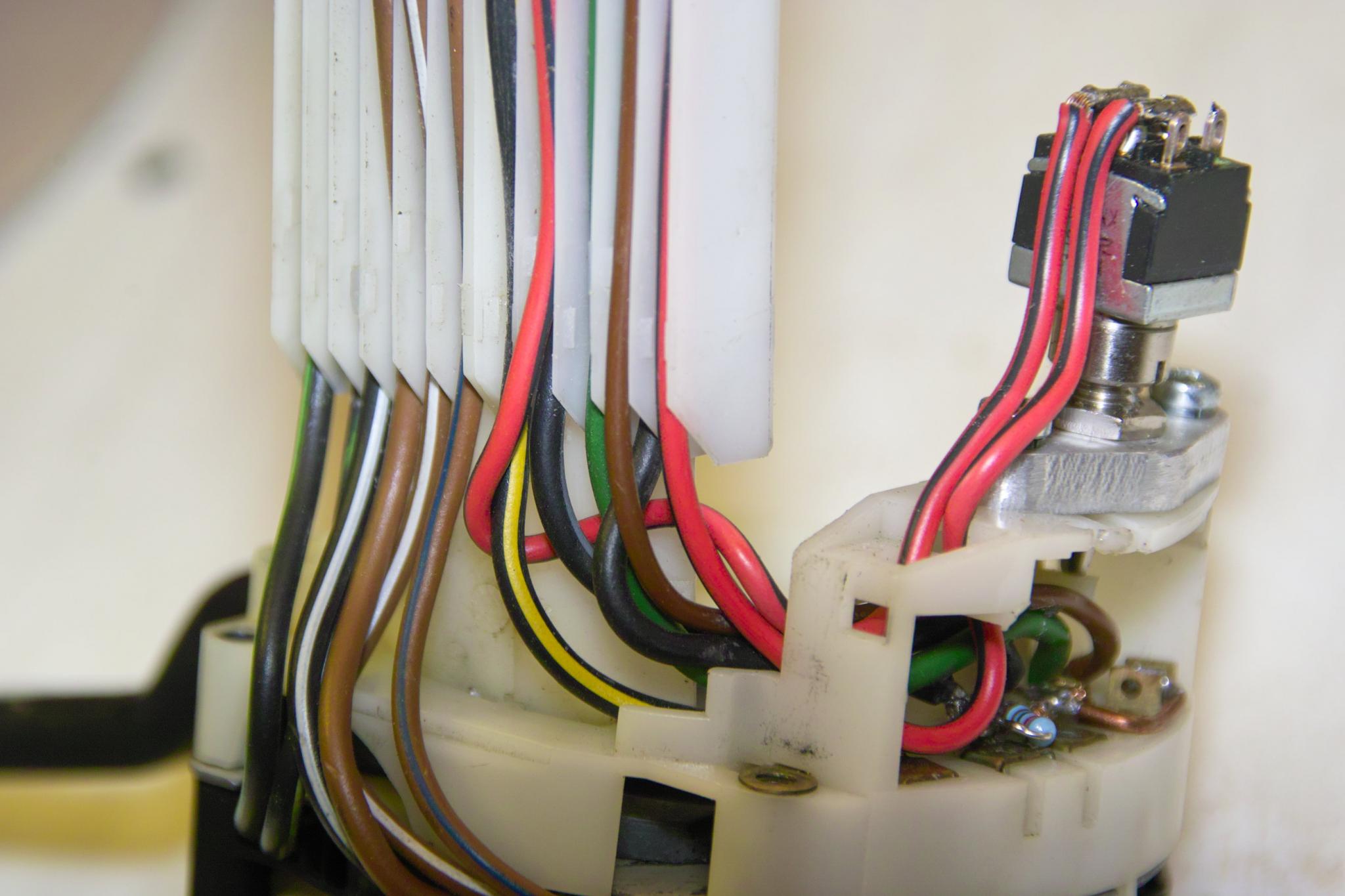

Die Kabel des neuen Schalters verlegen und dann den Schalter mit den originalen Schrauben festschrauben. Z.B. so:
Der Schalter besteht aus zwei Hauptbaugruppen, nämlich Blinker Schalter und Wischer Schalter. Die können getrennt werden, ist aber nicht notwendig. Die zugehörigen Kabelführungen solltet Ihr vorsichtig auseinander klipsen. Das sieht dann so aus:

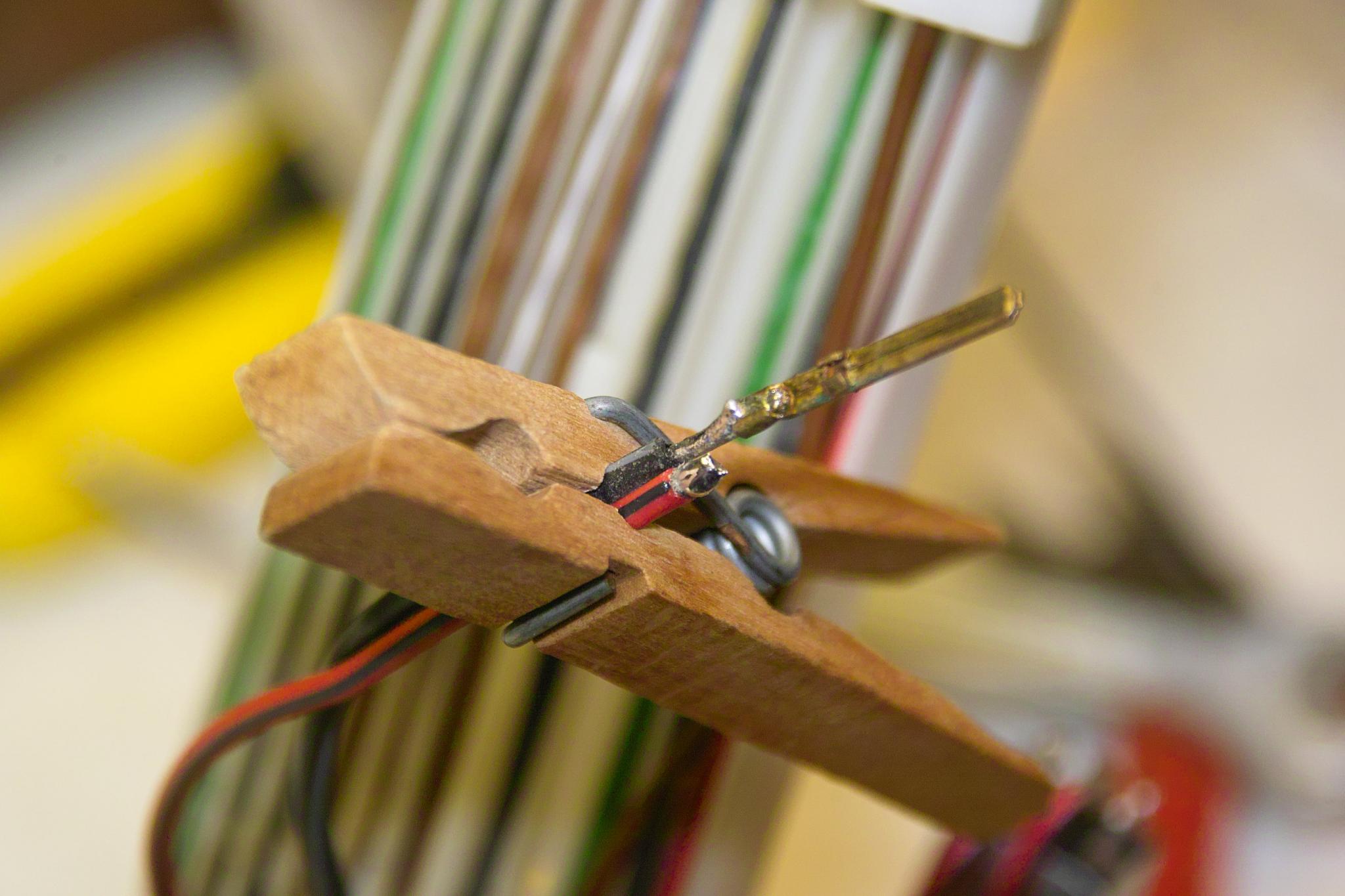

Dort muss das freie Ende des neuen rot-schwarzen Kabels angelötet werden. Also den Bereich verzinnen und das neue Kabel positionieren. Z.B. so:
