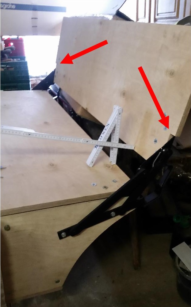

Moin Jonas,
... alles soweit gut und richtig was Tom angemerkt hat. Ja, die "Luft" von 1,5 cm zwischen Lehne und Sitzfläche in waagerechter Ebene ist nicht zu vernachlässigen. Ich meine in Deinem Blog gesehen zu haben, dass Du da wohl eher mit der Stoßfuge auf fast "0" gegangen bist. :?
... die Sitzfläche vorm Polstern vielleicht noch mit Schlitzen zum Hineingreifen versehen, so lässt sich das Aus- und Einklappen besser "händeln".
(ich wüsste gar nicht mehr, wie ich das "ohne" hinkriegen sollte. :mrgreen: )
Bulli-Tom hat geschrieben: ↑17.01.2018 19:29 - ich finde 8 cm etwas knapp...
Wenn ich mich nicht täusche, ist das sogar die originale Polsterstärke bei der T2b-Bank. ... vielleicht die Kanten in dem Bereich etwas abrunden, so dass ein etwas stärkeres Polster eingesetzt werden kann. Notfalls das einmal mit einem "Testpolster" ausprobieren.
(Ich hab da gut lachen, bei meinem T2a/b hat man noch mit 13cm "geklotzt", was ich eigentlich schon als zu dick empfinde. :D)
PS: Beim blättern in Deinem Blog ist mir noch ein-/ aufgefallen, dass man eine Revisionsöffnung für den Tankgeber hätte machen können. ... aber nun ist ja schon leider alles lackiert. :(

Norbert*848b hat geschrieben: ↑17.01.2018 20:54 ......
Geht auch ohne - ich wollte auch erst diese Griffmulden sägen. Aber an den beiden Auflagewinkeln kannst Du wunderbar die Bank vorziehen.
Mir sind zwei weitere Punkte aufgefallen (ich habe mir den Blog nochmals angesehen):
1. die Sitzfläche ist m.E. zu rechtwinklig. Es ist bequemer wenn die Sitzfläche vorne etwas höher ist wie hinten
2. liegt die Rückenlehne in "Bettstellung" auf dem Kofferraum auf oder auf den Scharnieren?

Guten Morgen
Danke schon mal für die Tipps
Folgende Hinweise:
- ich finde 8 cm etwas knapp und habe daher 10cm verbaut (zur Not die Rückenlehne etwas höher setzen)
- sind das die Scharniere vom Bus-ok?
- bitte beachte dass im ausgeklappten Zustand zwischen Rückenlehne/Sitzfläche ein Spalt von ca. 1 - 1,5 cm sein muss. Die komplette Polsterung/Stoff trägt noch kräftig auf!
- kommt da noch ein Klapptisch hin? Ich habe wie Du die ganze Breite für die Bank ausgenutzt; jetzt geht die Klappbank "saugend" am Tisch vorbei. Vor dem Polstern unbedingt ausprobieren!!
- Verwendet habe ich HR45/ SH4.0. Ist grenzwertig hart; ich würde keinen härteren Schaumstoff verwenden
werde die Rückplatte und Sitzplatte nachschneiden damit ich mehr spalt habe dann mal schaun das ich villeicht 9cm Polster oder 10cm Polster verwenden kann
Klapptisch kommt keiner hin nur ganz vorne an der Front ein Schrank aber da kommt die sitzbank nicht hin
Den Abstand im Wagrechten zustand hab ich von 3mm gewählt da ich gerechnet habe das pro Seite 1mm kunstleder dazu kommen :cry:
reicht 1cm oder 1,5cm? ich werde dann Sitzfläche und Rückenlehne noch ein wenig nachschneiden
mit dem Schaumstoff hab ich an den härteren gedacht da er nicht so dick ist und ich nicht durchsinken will :D
danke für den Tipp werde ich noch nachrüsten oder mir was überlegen :)
ich wollte die öffnung nicht einbringen da ich es eig. nicht so schön finde da ein loch einzubringen
ich hab einen Neuen Tankgeber montiert und hoffe das dieser gut arbeitet :roll:
das Sitzbrett ist vorne 1cm höher als hinten (ich hab gedacht das reicht :? )
die Rückenlehne liegt nicht am Motorraum auf ich habe an die orginalen T3 Schaniere noch einen auflagewinkel angeschweißt wo diese aufliegt.
Somit ist Rückenlehne und Motorraum auf einer höhe

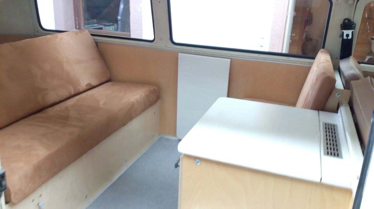

Das Kissen hat auch den Vorteil dass die Bank sich seitlich nicht verschieben kann. Die Scharniere haben leichtes seitliches Spiel, durch die seitlichen Kissen wird die Bank hier fixiert. Daher gebe ich Norbert recht, die Rückenlehne auf jeden Fall gerade lassen. Mir war die Gefahr zu groß dass in Kurven die Sitzbank an der Seitenwand scheuert. Die Sitzfläche habe ich leicht ausgeschnitten.
Wie willst Du Polstern? Wenn Du den Schaumstoff passend zuschneidest kannst Du den Stoff umschlagen und unten festtackern. Evtl. Schrägen/Ausschnitte kannst Du wunderbar bearbeiten (meine Sitzfläche ist auch leicht angeschrägt. Das Polster ist auf dem Bild noch nicht verschraubt):

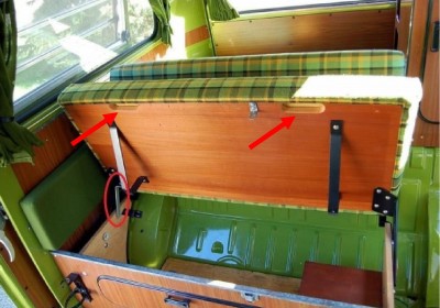

Wo greift denn der Hebel an der das Zuklappen der Bank im Sitzmodus verhindert? Siehe Bild von Norbert der hat den auch schon schön eingekreist. Den Hebel hat meine Bank nicht mehr.. Wär aber praktisch..
Hat jeman Details zu dem Hebel? Gruß Jochen

In diesem Beitrag ist der Hebel zu sehen
Norbert*848b hat geschrieben: ↑17.01.2018 20:54 Moin Jonas,
Gruß Jochen :bier:
Beiträge: 2629
Registriert: 13.04.2009 21:22
Re: Bauplan Schlafbank / KLappbank
Beitrag von aircooled68 »
http://www.vw-t2-bulli.de/data/books/ma ... manual.pdf
Guck mal hier auf Seite 12, sieht es so aus, wie wenn das direkt am Scharnier bzw. den Schrauben vom Scharnier festgekeilt wird. Eventl. ist da aber noch ein Abstandshalter zu sehen. Würde nicht schaden.
