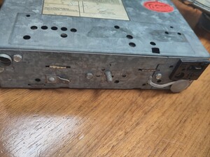

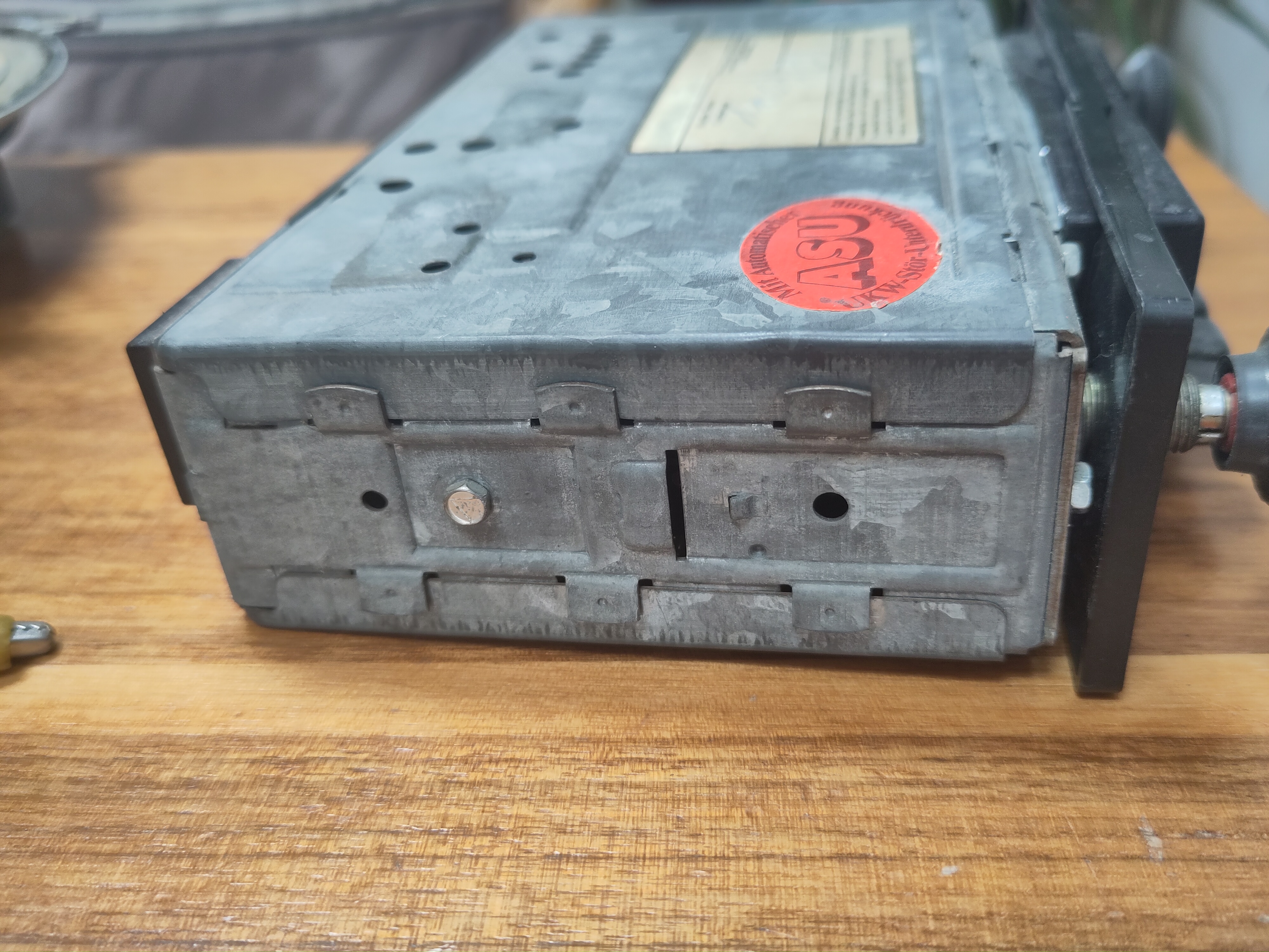

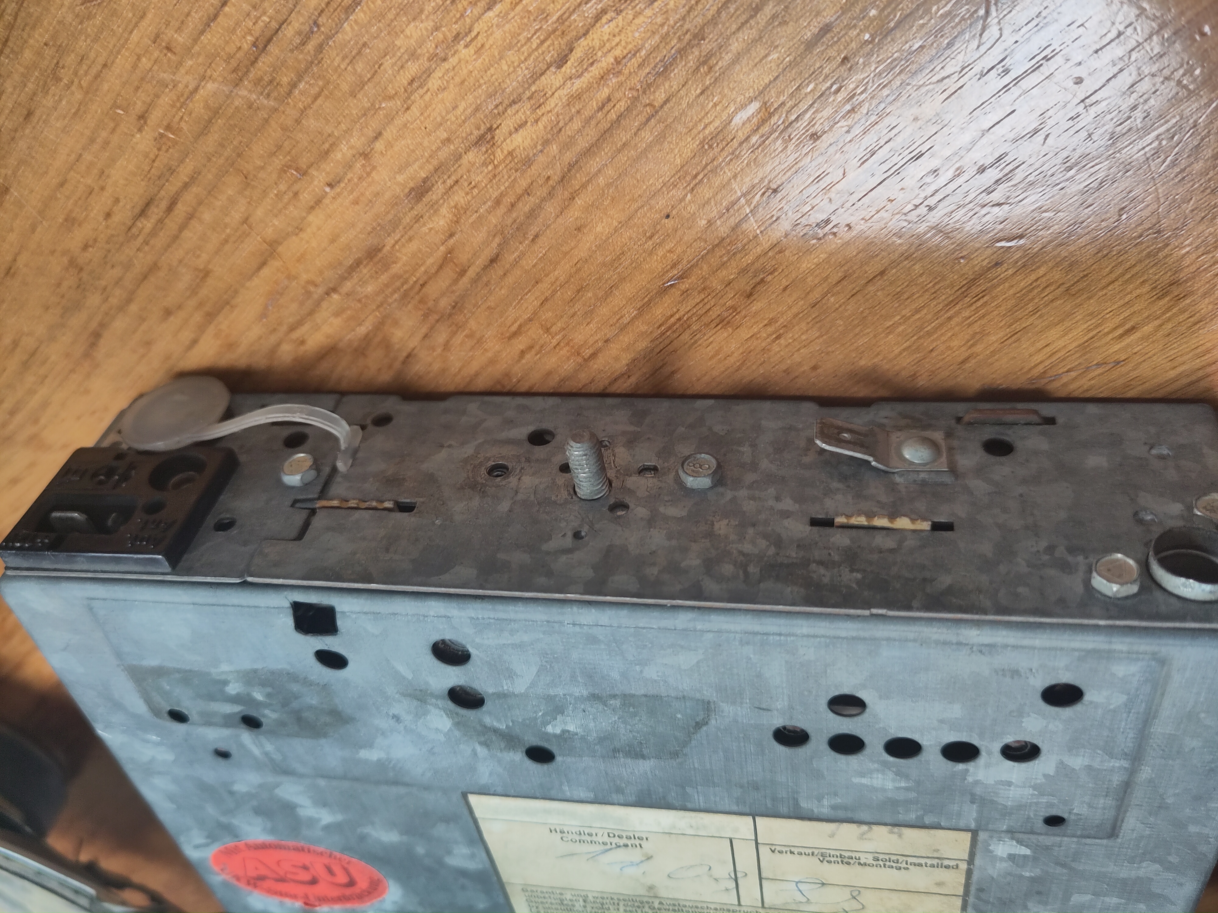

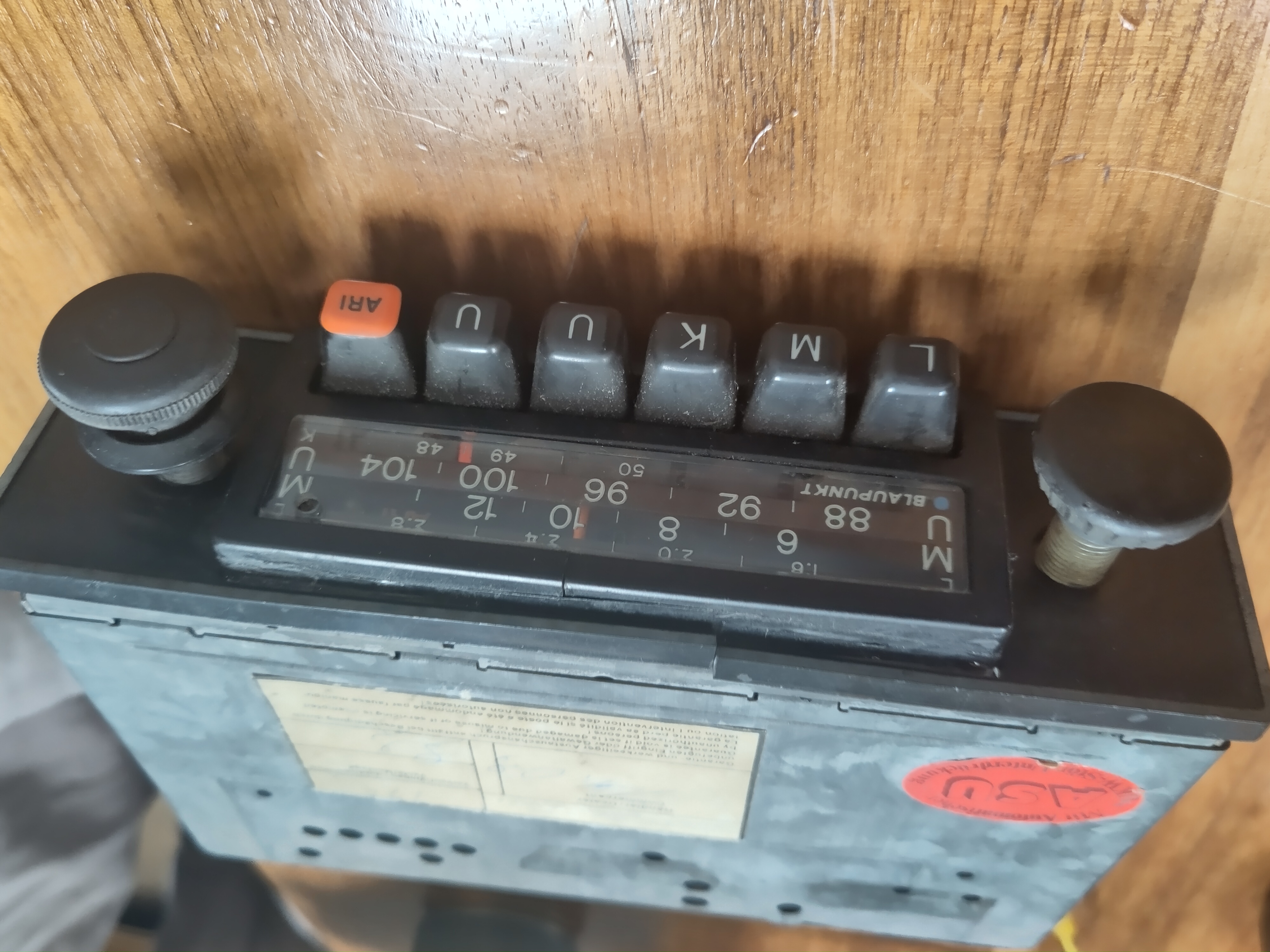

Guten Morgen, mal eine Frage an die Fachmänner. Was benötige ich und woher bekomme ich für dieses Radio einen Einbaurahmen. Das Radio soll in das original Armaturenbrett / Radioschacht.
Vielen Dank schon mal für die Hilfe

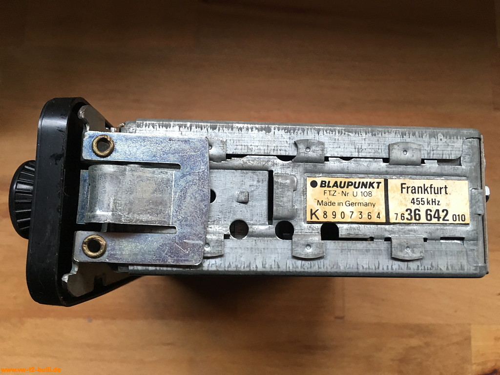

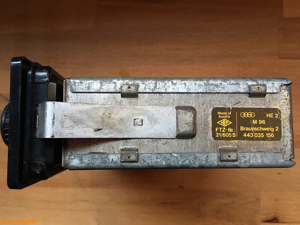

Einbaurahmen - dir fehlen die Klemmen an den Seiten, die es im Schacht halten / schnappen lassen (siehe Bilder unten)
So etwas suche ich in Kleinanzeigen.de oder ebay passend zum Radiotyp und Radioschachtgröße. Eher nicht mehr neu im Handel.
Vielleicht noch Reste oder Gebrauchtes bei Oldtimer-Radio-Händlern, z.B. https://www.koenigs-klassik-radios.de, https://oldtimer-radio.de, usw.

Hmm, ja, den Einbaurahmen selbst kann ich aber auch nicht erkennen, halt nur die Blende für ein (vermutlich?) nicht gepolstertes Armaturenbrett?Rolf-Stephan Badura hat geschrieben: ↑12.02.2024 14:40 Einbaurahmen - dir fehlen die Klemmen an den Seiten, die es im Schacht halten / schnappen lassen (siehe Bilder unten)
