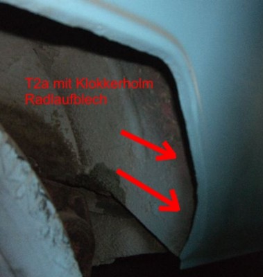

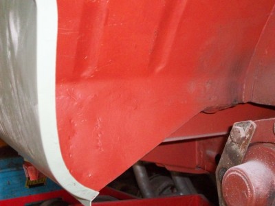

Hier nun mal der Unterschied zwischen einem Orig.VW Blech und einem von Klokkerholm.
die Rep.Bleche für die Seitenwand sind einfach Müll.
Ich verwende nur noch diese Bleche.Die kosten zwar mehr als das doppelte,aber sind einfach perfekt in der Passform und Blechstärke.
Nicos Blech wird auch ein Klokkerholm Blech sein.Die gibt es in diesem rotbraun und eben schwarz.

Hi Andy,
danke für die Vergleichsbilder!
Sind die Radläufe aus Deiner eigenen Produktion? Wenn ich weiß, dass ich ein Teil ohne große Flucherei verbauen kann, dann bin ich i.d.R. auch bereit den ggf. höheren Preis dafür zu zahlen.
