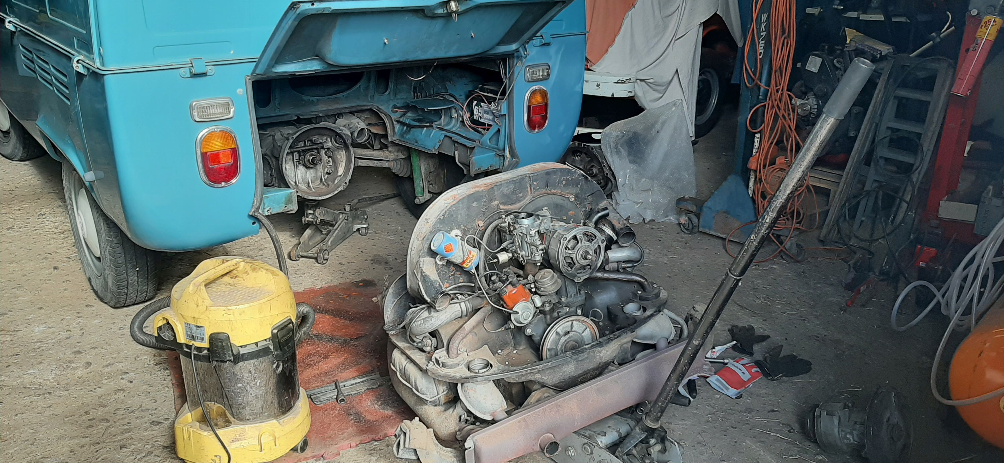

Ursprungsplan: Lima erneuern. Folgearbeiten: Motorraum entrosten, neue Heizungszüge, ein neues Antriebswellengelenk, neue Auspuffdichtungen, neuer Simmerring und neue Kupplungs-Reibscheibe :lol:

Dani*8 hat geschrieben: ↑07.09.2025 12:22 Ursprungsplan: Lima erneuern. Folgearbeiten: Motorraum entrosten, neue Heizungszüge, ein neues Antriebswellengelenk, neue Auspuffdichtungen, neuer Simmerring und neue Kupplungs-Reibscheibe :lol:
Kleiner Service also, normaler Nachmittag🤣🤣
