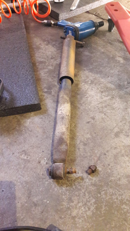

Erst einmal habe ich noch einen Stoßdämpfer getauscht: Leider war die Schraube eine Einheit mit der Mutter geworden. Und mit entsprechend langem Hebel reißt auch eine M12 Schraube.

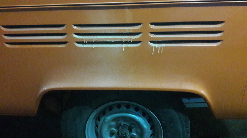

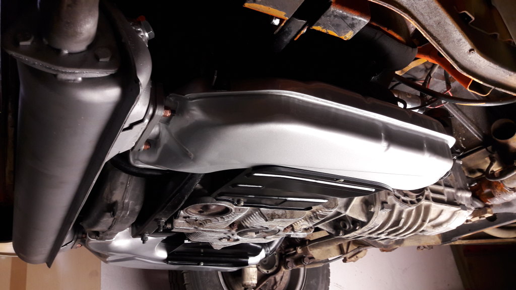

Dann noch die unteren Luftleitbleche montiert: Und schon den Motor angeworfen und eine Motorspülung gemacht: Vom Prinzip her läuft der Motor rund und geht auch nicht mehr aus.
Das war ja beim Kauf das Problem, aber da waren ja auch alle Unterdruckschläuche defekt.
Leider sind kleine Metallspäne im Öl gewesen.
Da werden wohl irgendwelche Lagerschalen in der Auflösung sein... Also Normalzustand bei dem Alter.

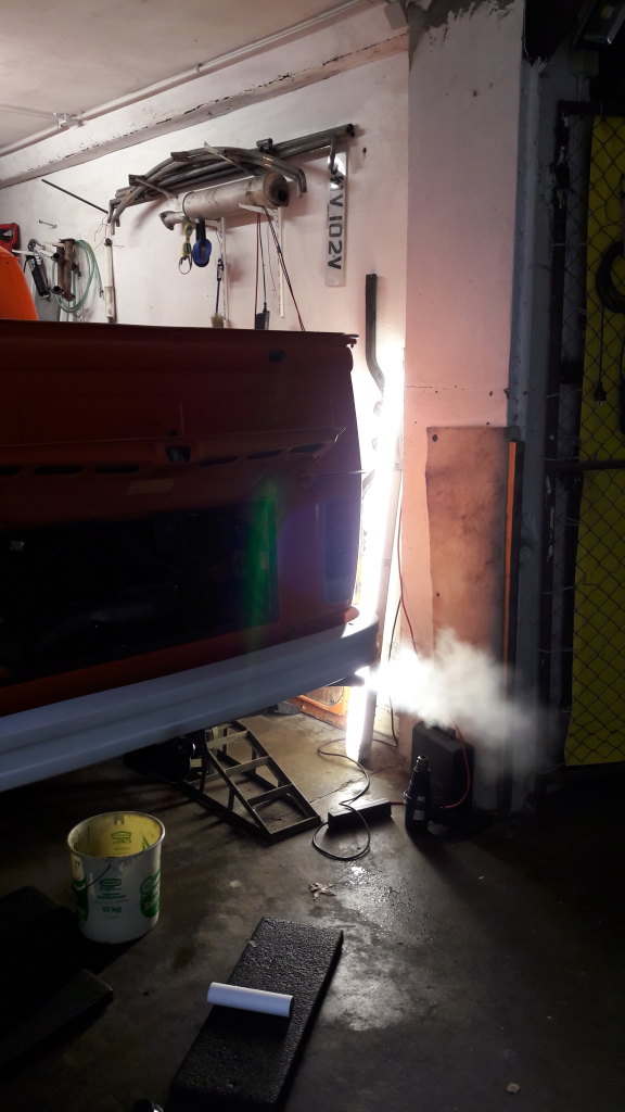

Leider war für die letzten 3 cm der Sicherungsautomat der Meinung ich sollte Feierabend machen
Und Über Kopf Schweißen ist eine Scheiße sondergleichen!

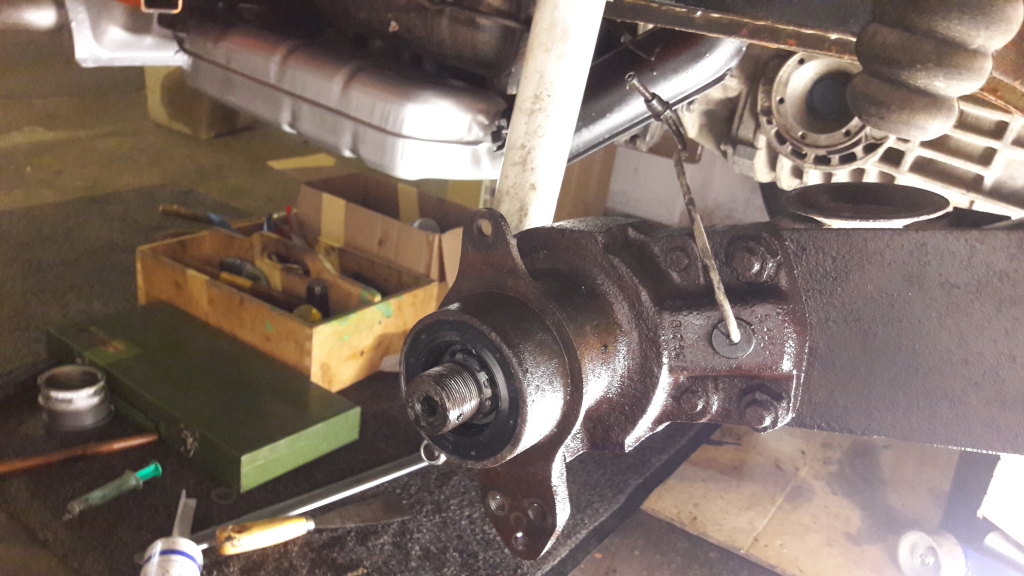

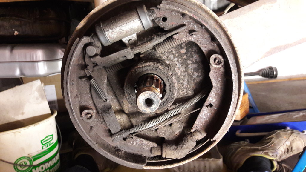

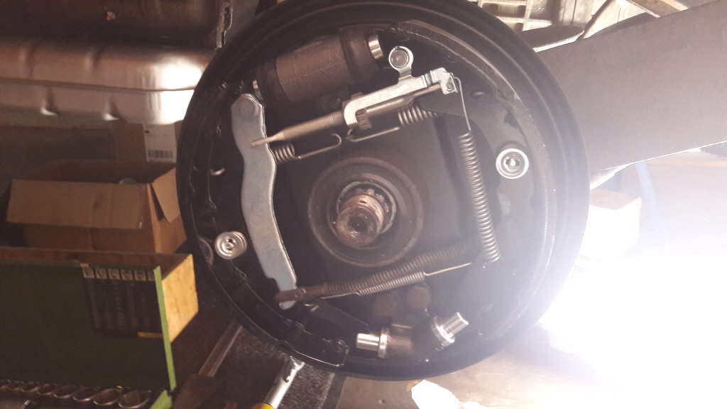

Dann bin ich an die Hintere Bremse gegangen: Hier einmal eine originale selbstnachstellende Bremse im T2.
Die Trommeln sind aber runter gerockt und auch das Bremsankerblech ist sehr dünn an einigen Stellen.
Also habe ich das ganze abgebaut.
Und da ich nicht garantieren kann, das mir kein Dreck in die Lager gefallen ist, habe ich die gleich noch mit getauscht. Das Handbremsseil hat leider eine nicht trennbare Einheit mit dem Bremsankerblech gebildet.
Das ist ärgerlich, da musste ich nun noch welche bestellen.

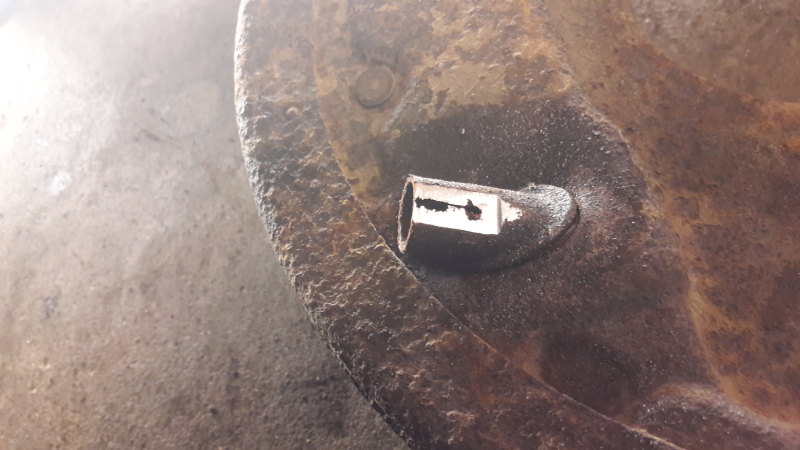

Ich habe einfach die Einführung des Handbremsseils auf gefeilt.
Dann ging das Handbremsseil auch raus

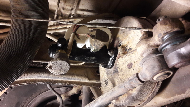

Dann ging es weiter zum Hauptbremszylinder. Der Bremsflüssigkeitsbehälter hängt ganz schön stramm auf dem Zylinder fest.
Da habe ich etwas gekämpft, bis ich den ab hatte. Und die Bremsschläuche habe ich auch schon erneuert. Es ist langsam Licht am Horizont

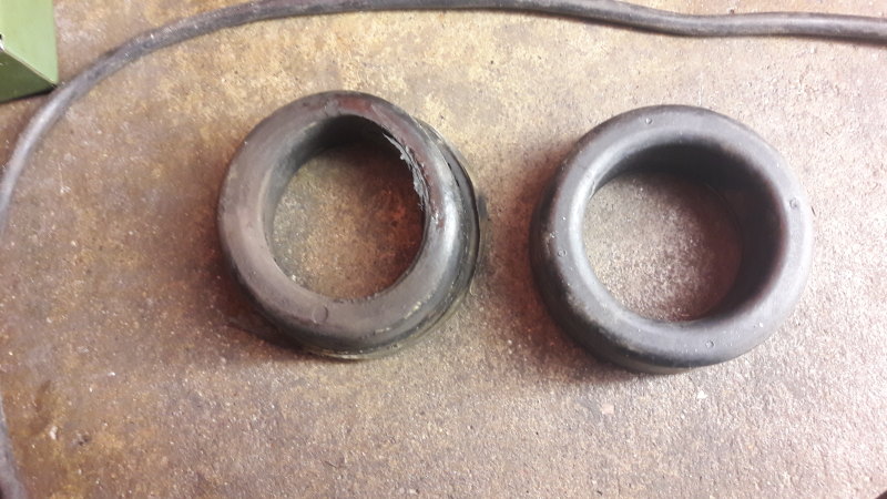

Erst einmal habe ich das äußere Drehstabgummi gewechselt.

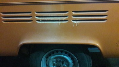

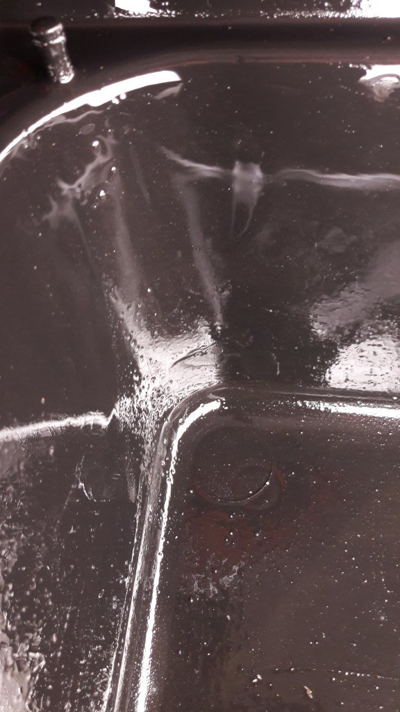

Da habe ich dann noch festgestellt, das die Doka wohl einen Schnupfen hat

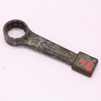

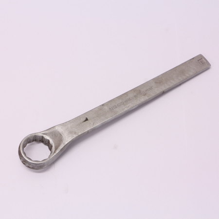

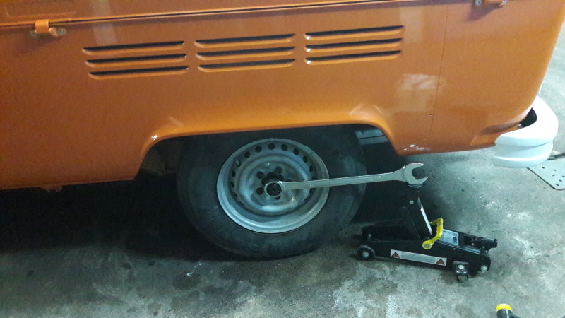

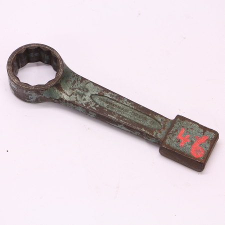

An der Kronmutter bin ich heute gescheitert: Jetzt ist noch ein einen Schlagringschlüssel in der Bestellpipeline. Wenn das nicht klappt, bohre ich die Mutter an, damit die aufklappt.

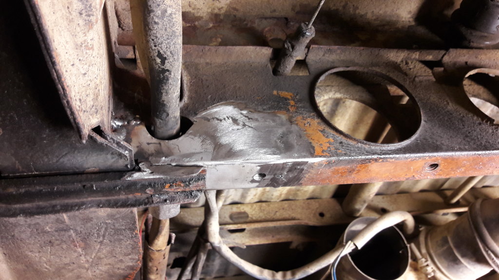

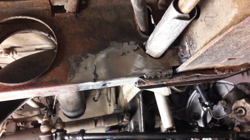

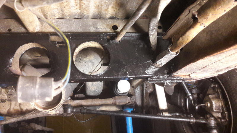

Dann noch die letzten cm am Querträger geschweißt und mit Brantho/Owatrol grundiert.

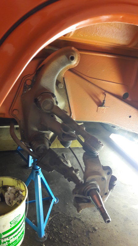

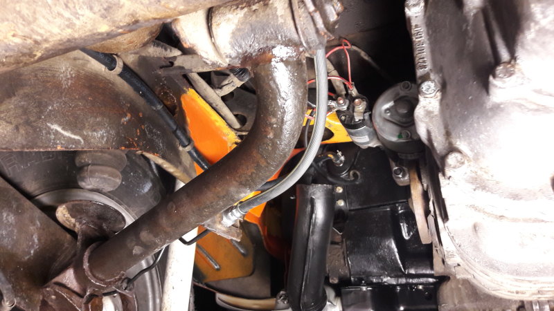

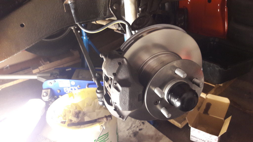

Weiter ging es mit der Bremse vorne links. Ein Bremskolben hat sich mindestens die letzten 10tkm nicht mehr bewegt.
Ein Klotz war wie neu und der Kolben hat sehr viel Überzeugungskraft gebraucht, bis er raus kam.

Hallo Thomas, hast Du nicht nen Meter ordentliches Rohr?
Über den Schlüssel drüberschieben und draufstehen wirkt Wunder.
Dann kannst Du dir den Schlagschlüssel sparen
VG Ralph
VG Ralph
Zuletzt geändert von schrauberger am 03.02.2019 23:51, insgesamt 1-mal geändert.

M.E. nach besseres Werkzeug wäre 'ne 46 Nuss (6-Kant!) in 3/4 '' und ein entsprechendes T-Stück (Quergriff), wo man noch ein Rohr aufschieben kann. … woher ich das wohl weiß.
Gutes Gelingen! … und weiterhin Hut ab.
Irgendwie passt das Bild aber nicht wirklich gut dazu. Heben geht ja wohl schlechter als drücken (… und mit Unterstützung hämmern).
… muss das sein?:Tanjas&Thomas_T2b hat geschrieben: ↑03.02.2019 22:40 Jetzt ist noch ein einen Schlagringschlüssel in der Bestellpipeline.
viewtopic.php?f=7&t=14869&p=165271&hili ... er#p152715
Die Übung ist aber auch nicht so ganz ohne, hatte bei meinem damaligen T1 auch so meine Späße damit. Mei damaliger Trick: Eine Fläche der der Mutter runterschleifen, so dass noch genügend Platz zum Gewindegang ist. Dann mit dem Elektroschweißgerät 'ne saubere Naht drauf gelegt, Schlüssel noch im heißen Zustand angesetzt und die Mutter ging butterweich ab.Tanjas&Thomas_T2b hat geschrieben: ↑03.02.2019 22:40 Wenn das nicht klappt, bohre ich die Mutter an, damit die aufklappt

Hi Ralph,
ich halte einen Maulschlüssel für ungeeignet da ein Rohr drüber zu schieben.
Das wackelt dann alles zu viel.
So ein Schlüssel ist dafür besser geeignet finde ich: Ich habe mir jetzt mal beide Varianten bestellt.
Auf der anderen Seite hat mein Nachbar der am Wochenende nicht da war die Mutter gelöst.
Der hat mir erst einmal versichert, das auf den Schlüssel stellen keine Option sei.
Da könnte er ja maximal sein Körpergewicht einbringen.
Beim Ziehen hingegen könnte er ja 300kg heben, das wäre mehr als er wiegt.
Es war in der Tat sehr eindrucksvoll, das er die Doka hinten anheben konnte, aber die Schraube ist fest geblieben.
Als er dann auf dem Schlüssel gehüpft ist, ging die Mutter los.
Aber mein Nachbar ist etwas breiter im Kreuz als ich und bringt auch mehr Gewicht auf den Schlüssel

Norbert*848b hat geschrieben: ↑03.02.2019 23:44 Irgendwie passt das Bild aber nicht wirklich gut dazu. Heben geht ja wohl schlechter als drücken (… und mit Unterstützung hämmern).![]()
Ich habe Hüpfen, Wärme und Wagenheber probiert. Danach habe ich mich Dingen gewidmet, die meinen Möglichkeiten entsprechen.

Hmm, also doch drücken?Tanjas&Thomas_T2b hat geschrieben: ↑04.02.2019 09:25 Als er dann auf dem Schlüssel gehüpft ist, ging die Mutter los.
