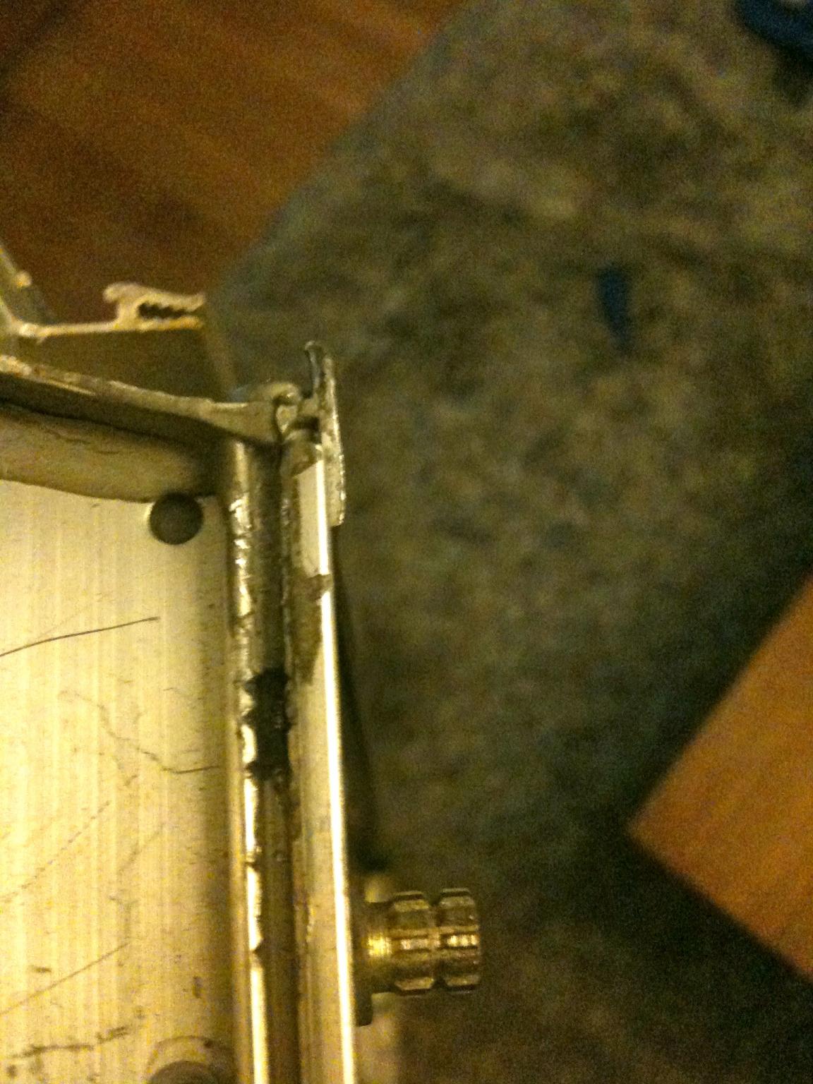

Hi, an meinem Lamellenfenster sind, auf einer Seite, diese Stützen von Fenster zu gestänge kaputt.
Wollte eigentlich von jmd. die gesamte Stange von seinem Schlachtfenster abkaufen. Die Suche war aber bisher jedoch erfolglos.
Jetzt wollte ich mal fragen ob ich die nicht auch einfach nachfertigen kann? Die sind ja scheinbar genietet. Das wird wohl nicht mit einem 0815 Nietgerät ausm Obi gehen oder?
Könnte man das auch zur not verschrauben??
Zweites Problem: Als ich es geputzt habe, habe ich es aufgestellt. Als ich es zurückdrehen wollte ging plötzlich das Rädchen, fürs zu unt auf machen, nicht mehr, bzw ist einfach durchgedreht. Die Konstruktion ist ja relativ simpel. Scheinbar scheint das Plastikrad an der geriffelten Schraube durchzudrehen. Muss ich deswegen nun extra so neues Palstikrad kaufen???

Re: Lamellenfenster richten
was das Problem mit "Stützen" angeht, wäre mal ein Foto hilfreich.
Die Fenster kann man ja prima zerlegen und kommt dann ja auch an alle Einzelteile gut ran.
Von daher sollt eine Reperatur auch möglich sein.
Wenn nicht, kannst du ja bei Ralfs VW Teile mal anfragen. Ich habe da bisher alles bekommen was sonst nicht lieferbar war.
Kurzfristig kannst du es mal mit nem Kabelbinder probieren. Damit kann man die aufgeplatzte Stelle wieder zusammen ziehen. Aber für Dauer ist das auch nicht.
Und da Plastikrad wirst du am besten neu kaufen. Die reißen gerne. Was bei 40Jahre altem Kunsstoff auch zu verstehen ist. Das kostet dann halt mal rund 10€.winniwinter hat geschrieben: Zweites Problem: Als ich es geputzt habe, habe ich es aufgestellt. Als ich es zurückdrehen wollte ging plötzlich das Rädchen, fürs zu unt auf machen, nicht mehr, bzw ist einfach durchgedreht. Die Konstruktion ist ja relativ simpel. Scheinbar scheint das Plastikrad an der geriffelten Schraube durchzudrehen. Muss ich deswegen nun extra so neues Palstikrad kaufen???

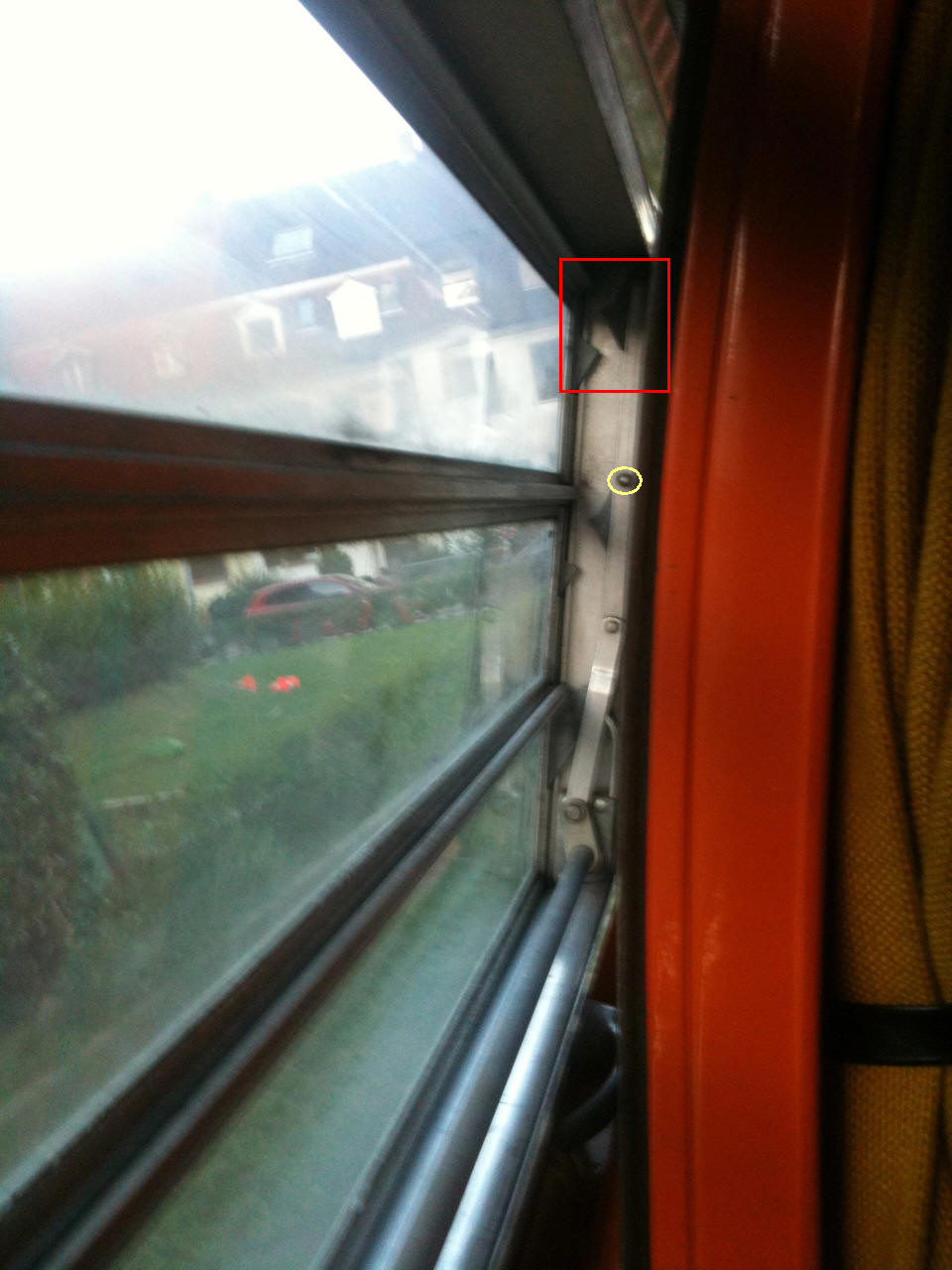

Hi, danke für die Antwort. Anbei das Bild.
rot = das zu ersetzende Stück
gelb = Die Niete, die ich aufbohren muss um das abgebrochene Stück zu ersetzen.
Die Frage war, ob ich das ganze linke Gestell ersetzen soll, oder ob es möglich ist diese zwei gebrochenen Stücke zu ersetzen/nachzubauen und wieder festzunieten.

- Beiträge: 5194
Die sind nicht wirklich für drehende Stellen geeignet.
Aber wie ist das kaputt gegangen? Ist da was auf das offene Fenster gefallen?
Aber ich würde an deiner Stelle doch noch versuchen nen Fenster zu ergattern.
Frag doch mal bei "Burger" nach.
http://aircooled-burger.blogspot.com/p/westfalia.html
Der scheint ein großes Lager zu haben.
Das ist ja nen Drehgelenk. Da solltest du mit normalen Poppnieten vorsichtig sein.winniwinter hat geschrieben:gelb = Die Niete, die ich aufbohren muss um das abgebrochene Stück zu ersetzen.
Das kann man wohl mit etwas Geschick nachfertigen. Und wo sich nichts dreht, kann man auch nieten.winniwinter hat geschrieben:rot = das zu ersetzende Stück

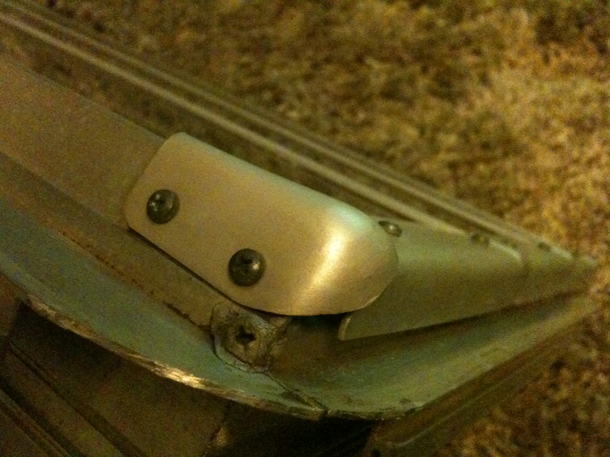

So ich bring den Thread mal wieder hoch. Hab jetzt mein Lamellenfenster draußen. Wollte eben mit der Demontage beginnen und durfte gleich feststellen das der Vorbesitzer Kit oder ähnliches über einige Schrauben geschmiert hat.
Hat jmd Ideen wie ich die Schrauben lösen könnte?
Die müssen doch raus um das Gestänge, an dem diese Dreieckfensterheber befestigt sind, mit rauszubekommen oder?

- Beiträge: 1764
- IG T2 Mitgliedsnummer: 43
Das Zeug gehört da hin.. ich hab beim Zusammenbau Karosseriedichtmasse genommen.
Ich musste bei mir die Schrauben aufbohren!

- Beiträge: 176
- Registriert: 11.09.2009 22:47
ich konnte es beim mit kräftigem aufschrauben wegbrechen. Für den Zusammenbau habe ich neue Edelstahlschrauben genommen und das ganze wieder mit Flüssigmetall abgedichtet. Wenn du soweit bist, kann ich dir die Schraubenmaße raussuchen.
Gruss und viel Spaß beim aufarbeiten.
Ben
